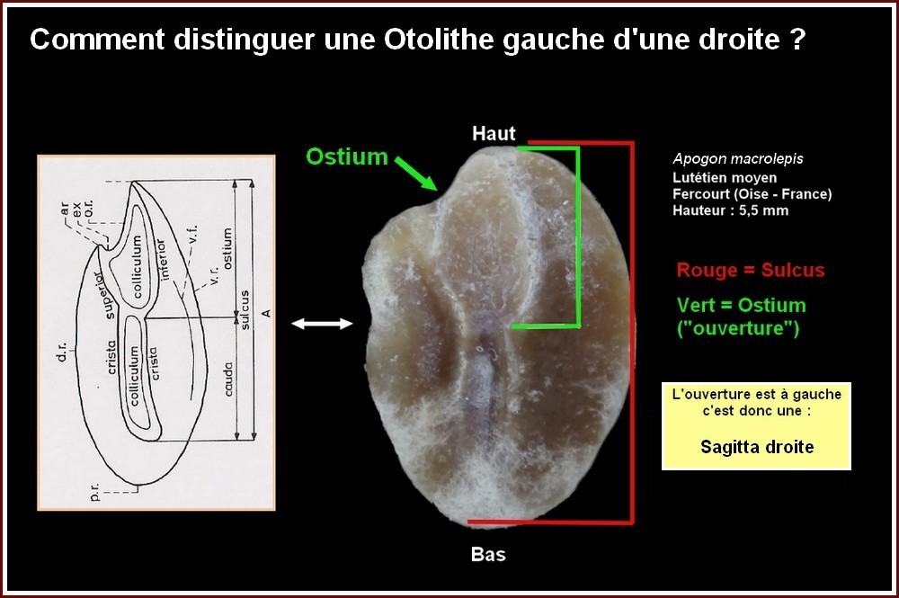

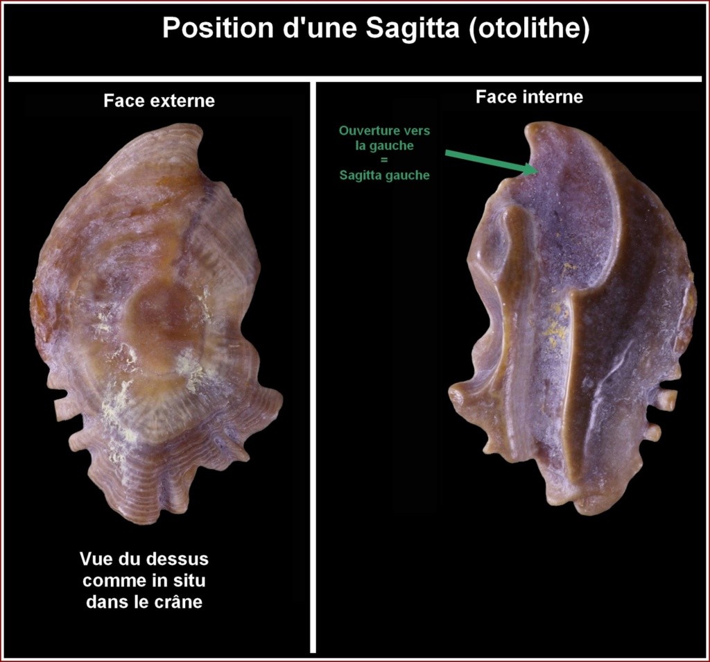

Pour rappel les otolithes sont des concrétions constituées d'aragonite, elles sont relativement plates, et présentent toutes un sillon sur la face ventrale
Schémas explicatifs
