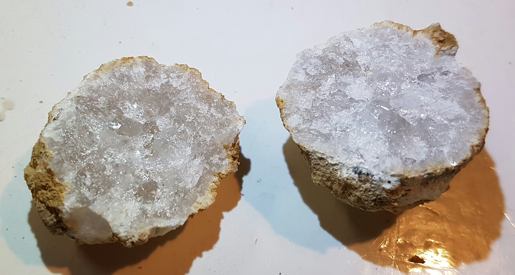

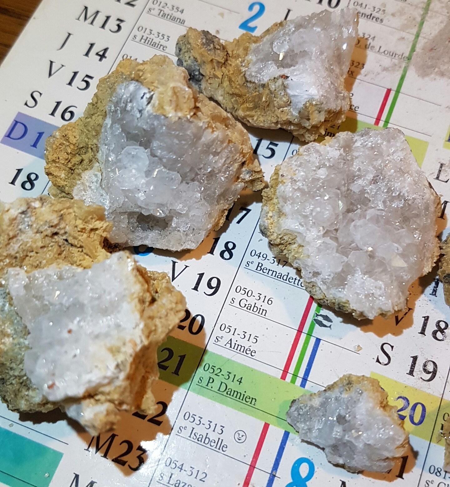

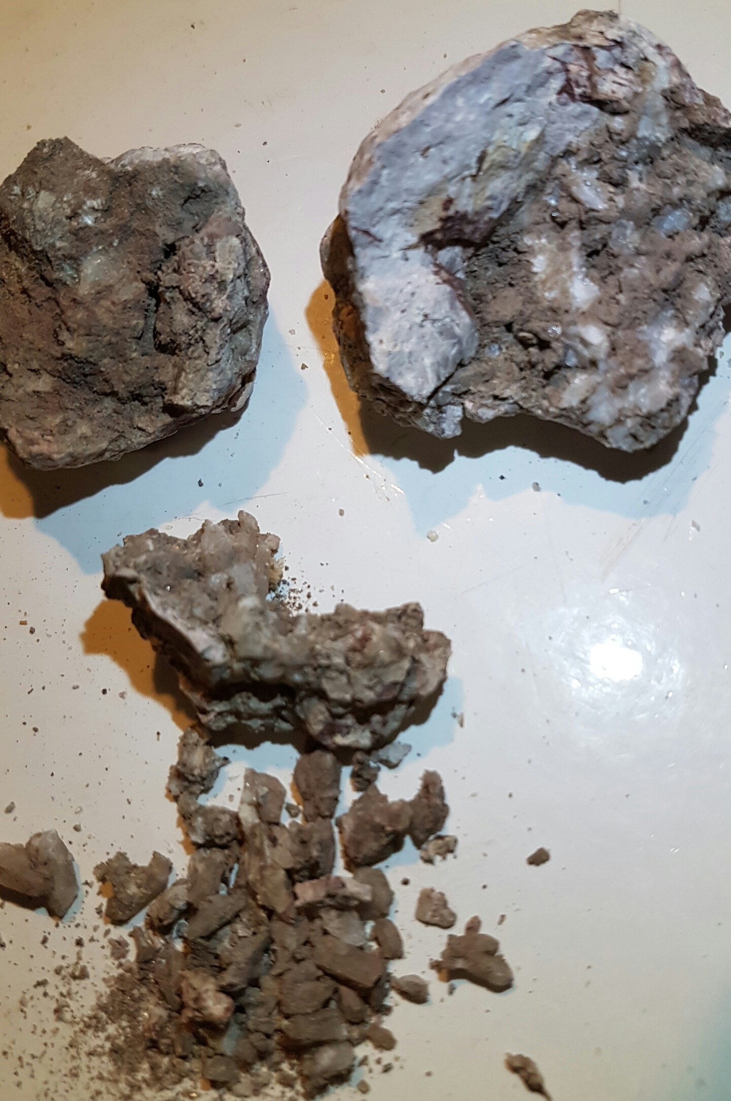

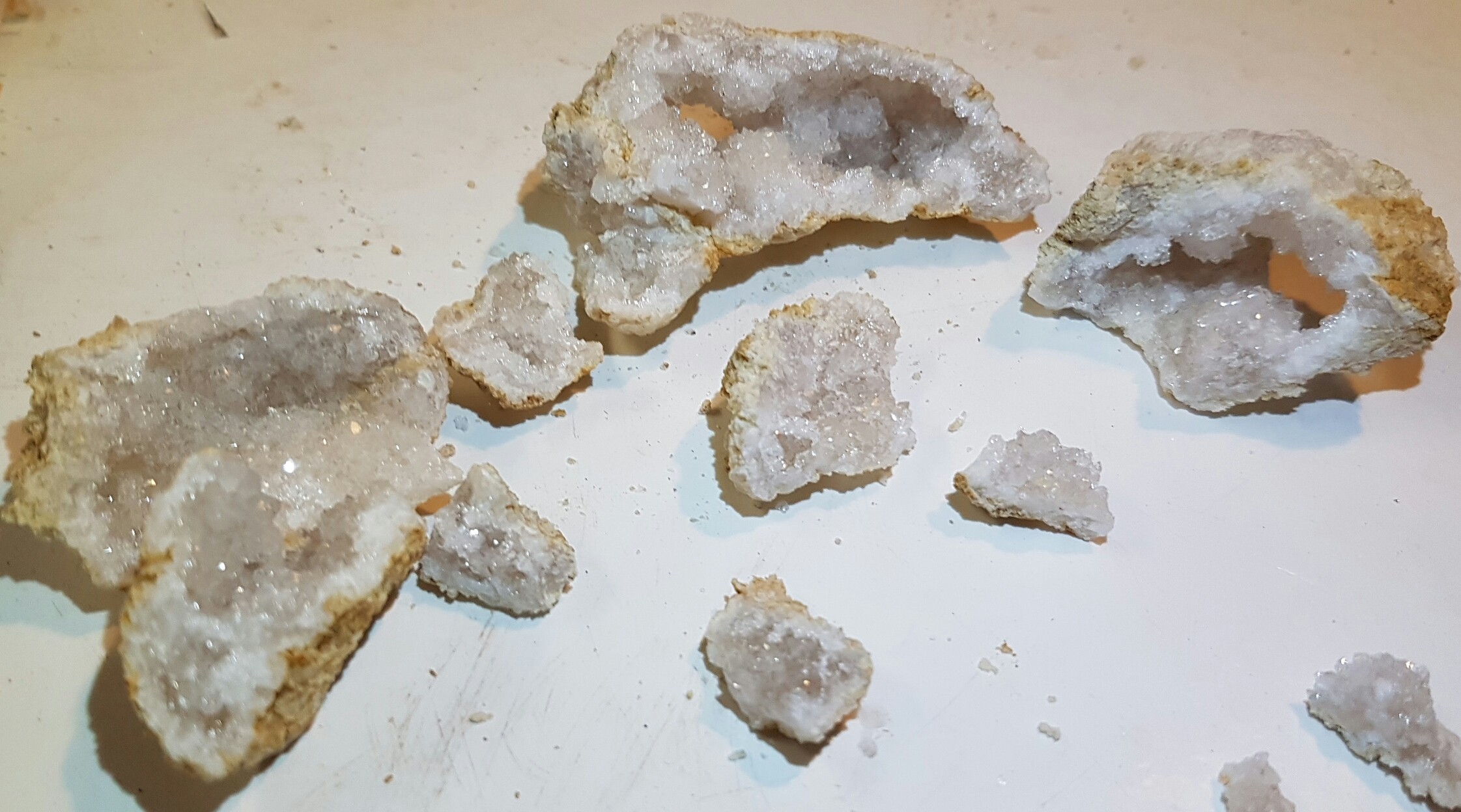

J'ai ouvert quelques géodes provenant d'un kit national geographic et pour la plupart je pense que c'est du quartz mais certains autres je ne sais pas.

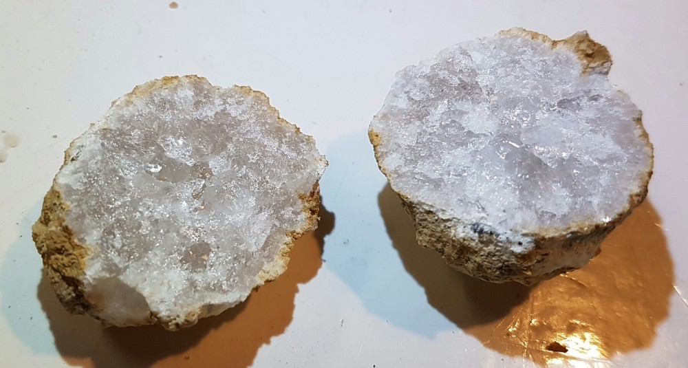

Les deux premières était à peu près vide, juste quelques cristaux

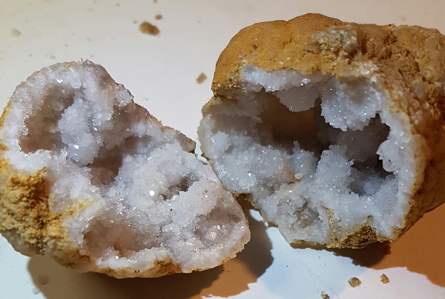

Les 5 suivante semble être du quartz

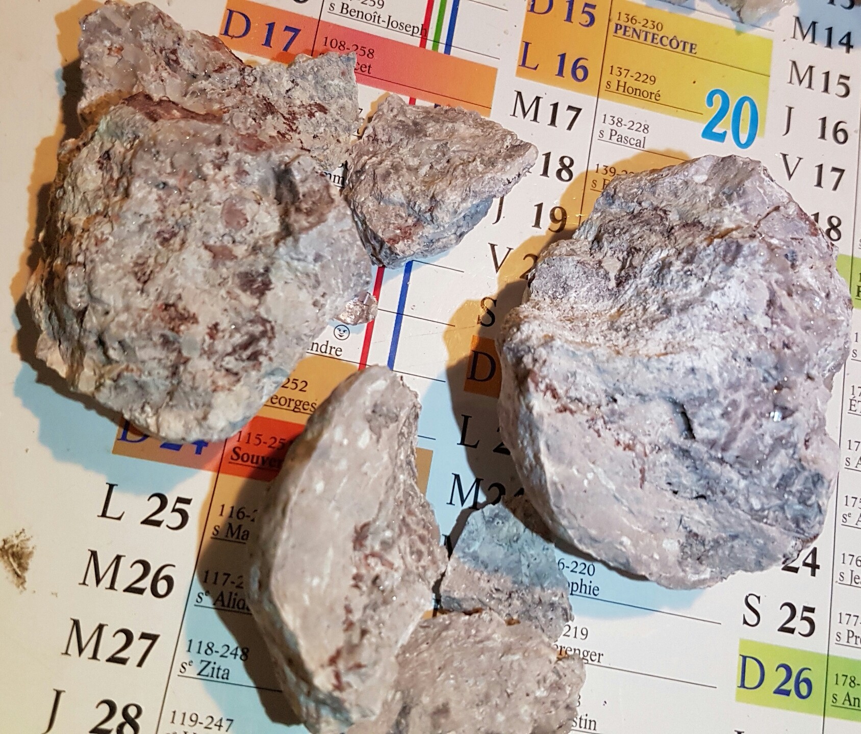

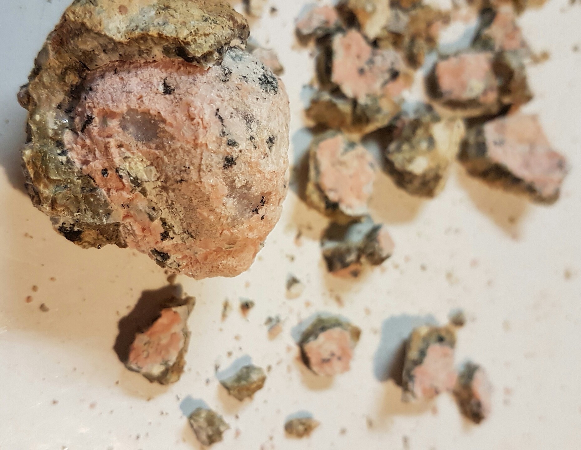

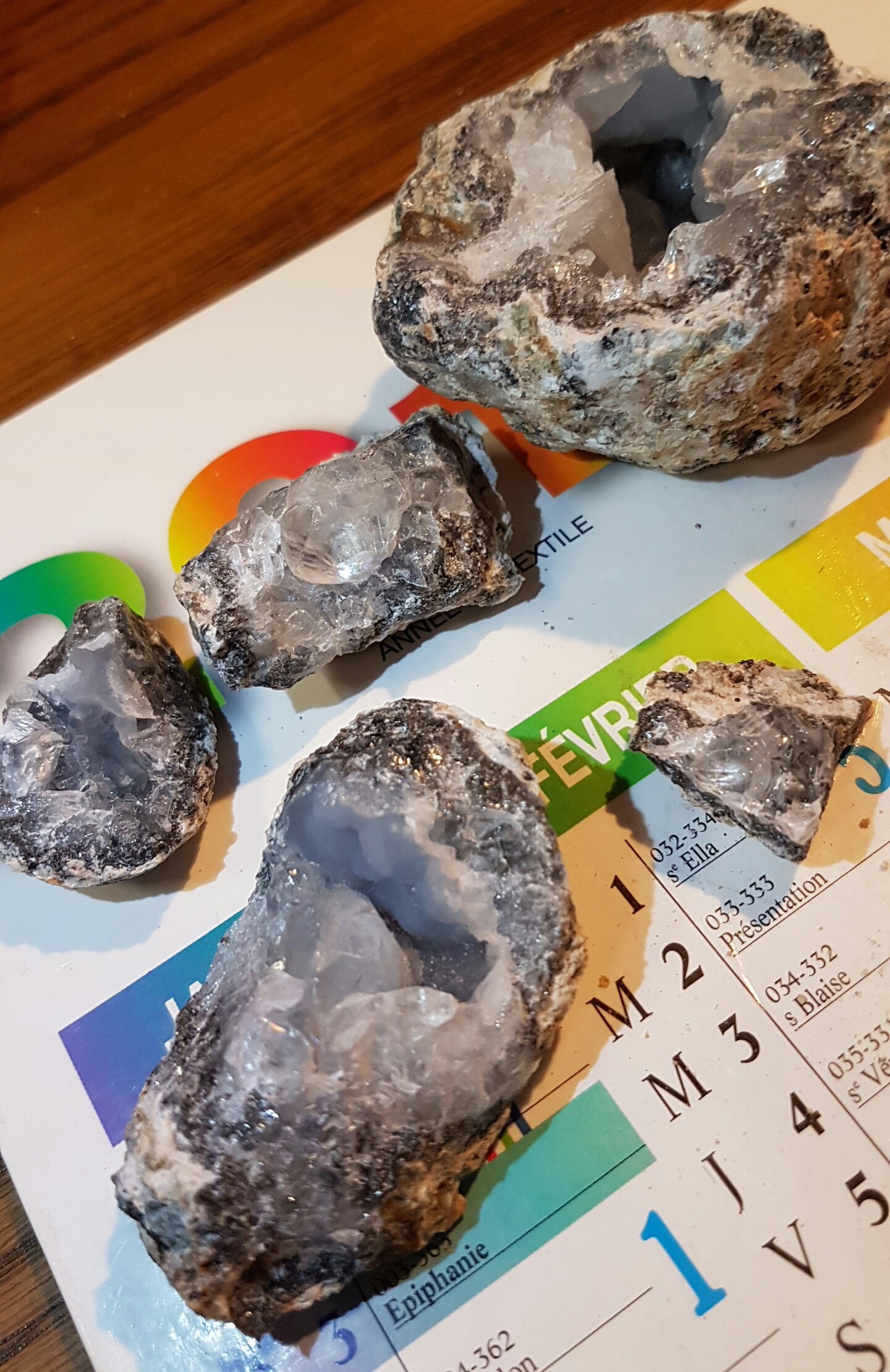

Les 2 dernière je ne sais pas trop. Qu'est ce que la substance rose dans la premiere, c'est poudreux.

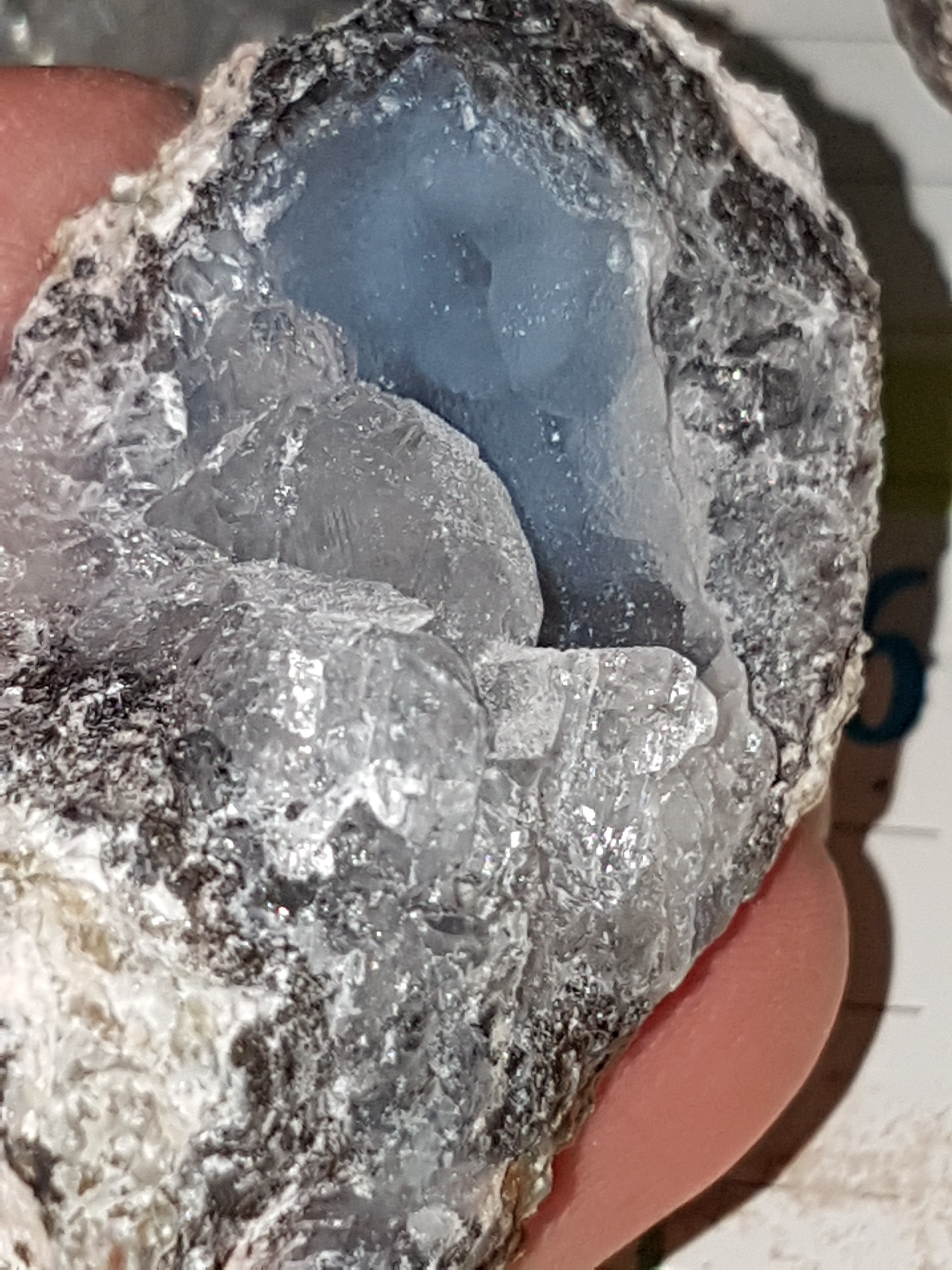

Quel est le mineral couleur bleu dans la géode suivante?

Il y a beaucoup de quartz sur les photos du milieu de ton diaporama, de la calcédoine (silice-quartz) en dernier.
Test rayure, ongle, sur verre pour la dureté, test acide.
Si rayure sur verre, dureté 7, quartz.
Si effervescence immédiate à l'acide, voir rayure fil cuivre rigide" électrique", dureté 3, calcite.
Si rayure franche à ongle, pas de réaction acide, dureté 2, gypse.
Voilà quelques exemples à suivre après tu peux toujours pour te familiariser, d'essayer l'acide sur tous, le verre, l'ongle avec tous.......
et ainsi de comprendre le but de faire des tests qui est d'arriver à mettre un nom sur un caillou, d'après l'échelle de Mohs.
http://www.geowiki.fr/index.php?title=Mohs
Une fois que tu as réalisé tous ces tests, tu pourras mettre un nom sur tel et tel caillou :lire2: :gratte-tete::maiscestbiensur: :top:.
à suivre... :hi:

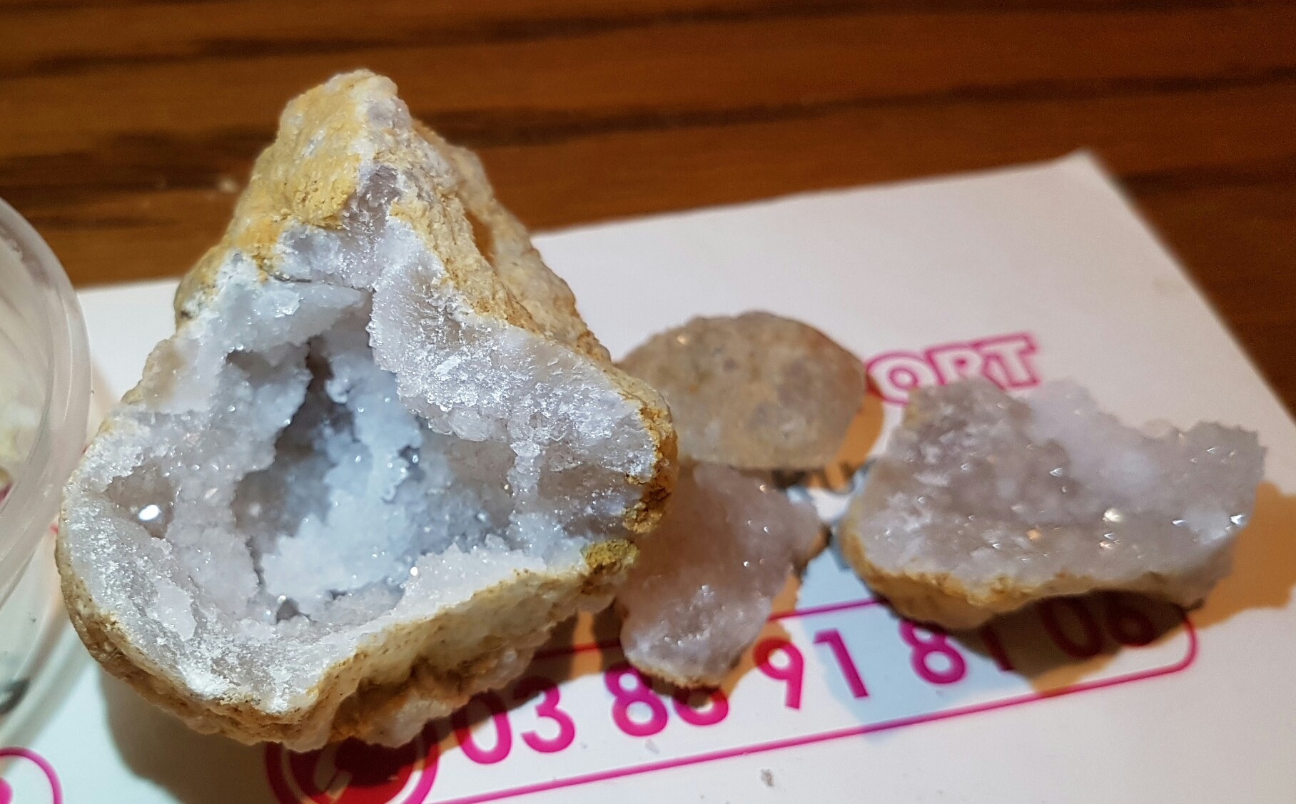

Merci pour ta réponse.
J'ai trouvé de l'acide chlorhydrique au travail alors je vais en prendre un peu  pour tester. Toutes les géodes où je disais je crois que c'est du quartz raillent le verre. Les autres j'attendrai davoir lacide pour voir.
