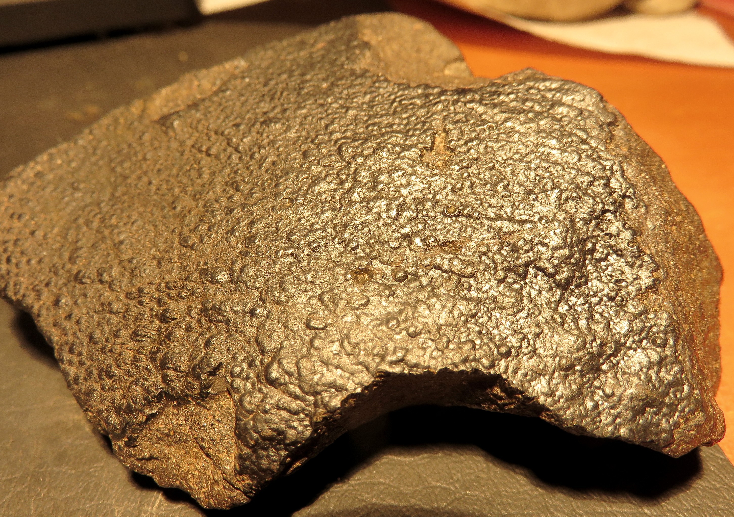

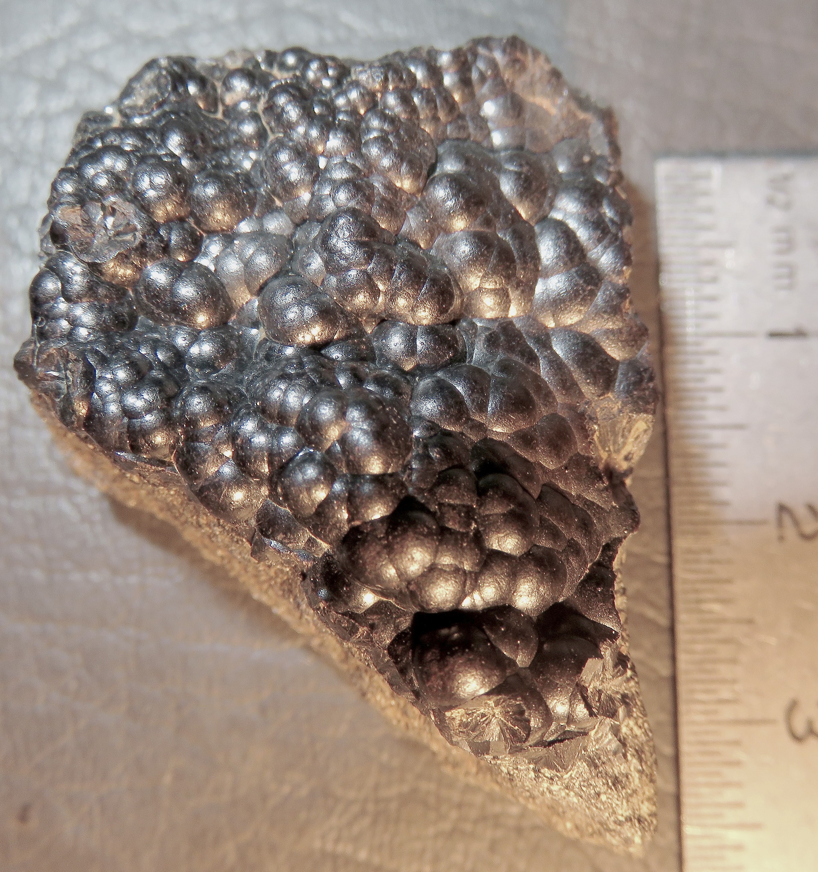

A première vue, il n'y a rien de bitumeux là dedans. Qu'est ce qui vous a orienté vers cette identification ?

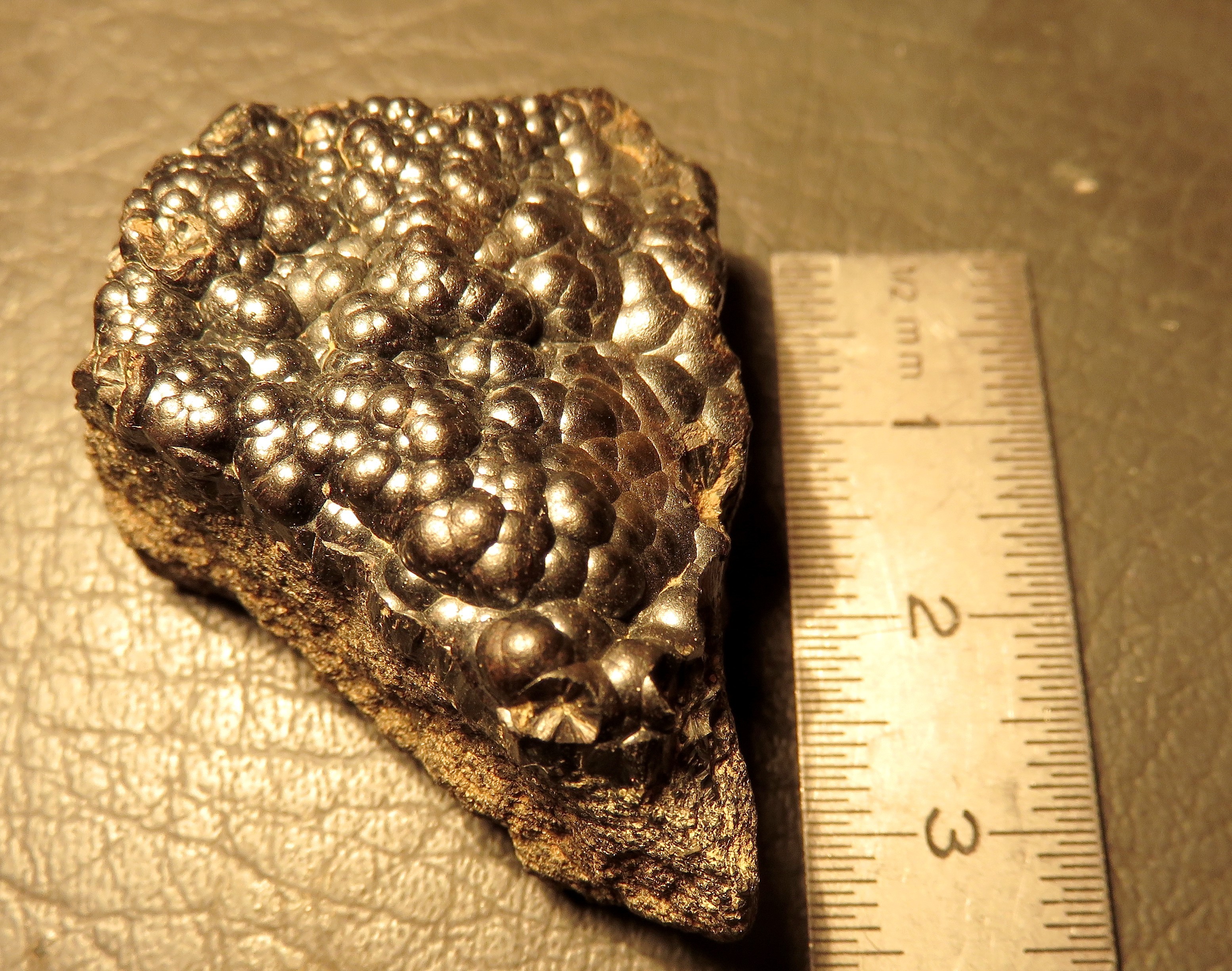

ça pourrait bien ressembler à de la goethite mamelonnée.
Le test de la trace sera très utile pour vérifier ça.

Vérification par la trace possible.
Goethite c'est tout à fait possible bien sûr.
Comme vous: test de la trace très pertinent.

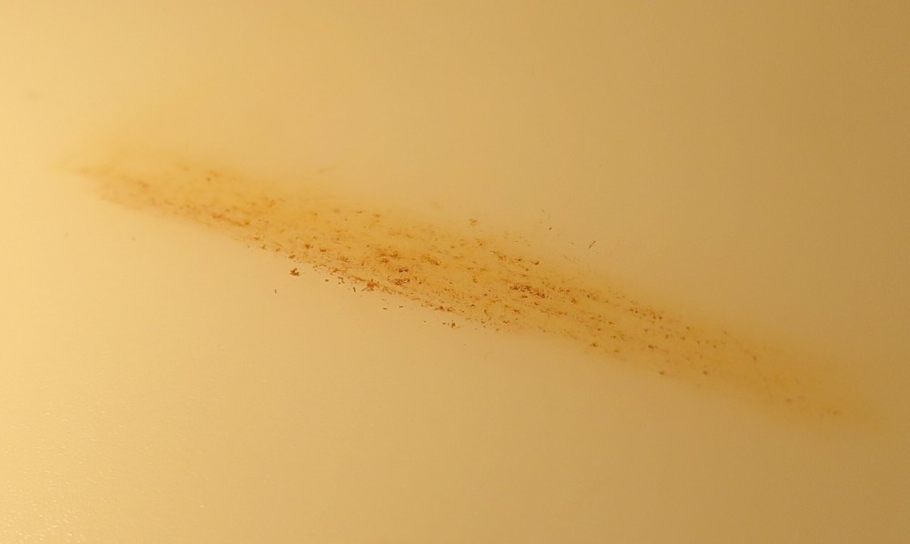

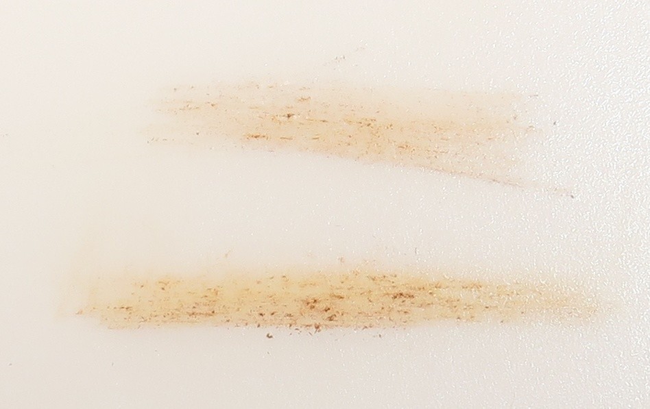

Oui , j'ai certainement mal présenté en indiquant roche bitumeuse , je souhaitai surtout mettre en avant
une roche à l'aspect bitume ou goudron .
Plus compliqué pour moi de trouver de la porcelaine ...

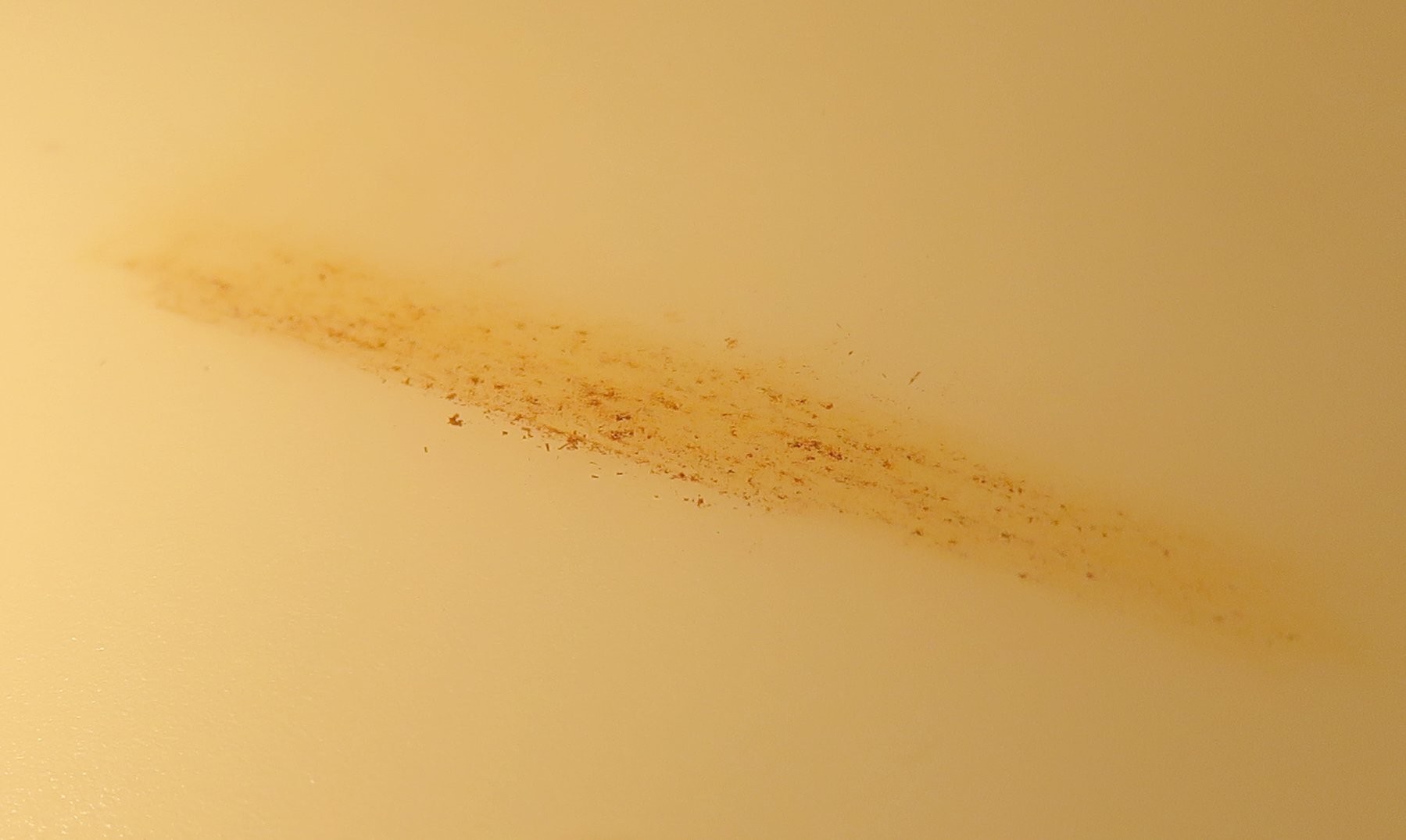

Test sur Arcopal est-il significatif ? ==> resultat avec une trace brune pour moi , brun-rouge (photo avec et sans flash).

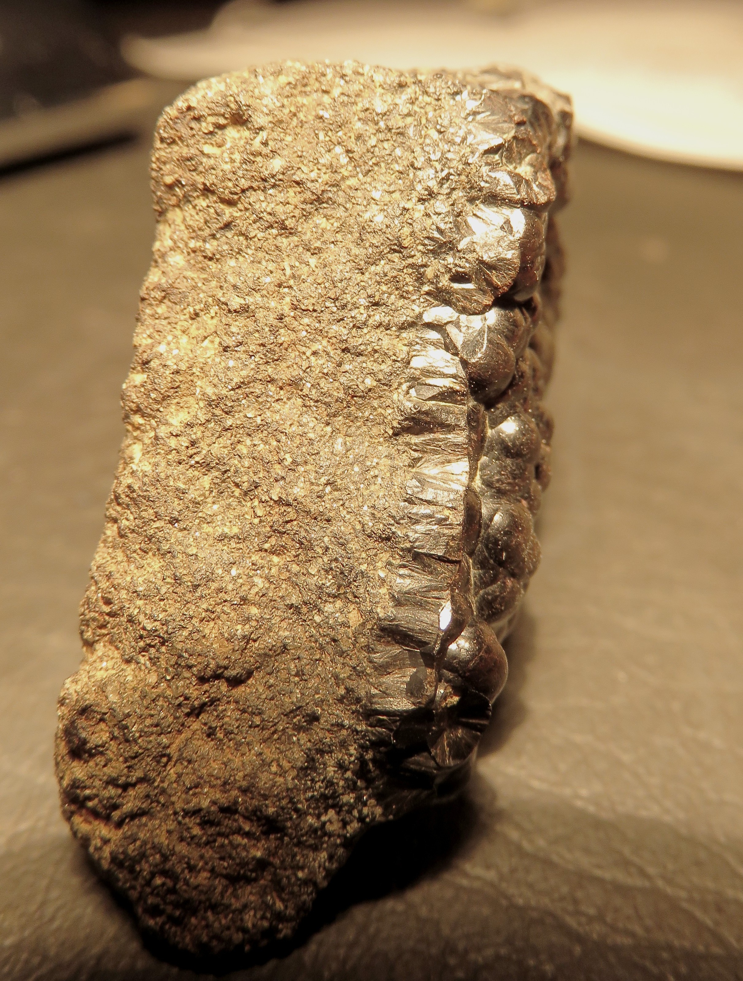

J'ai un second spécimen ramassé 20 métres plus loin avec moins de relief  (photo jointe).
Merci a tous !
A vous de voir astharot.
Sur les photos la couleur du trait n'est pas évidente, alors vous qui l'avez sous les yeux Si ça tire plus sur le brun-rouge ou plus sur le brun-jaunâtre.
Dans le premier cas (brun -rouge) c'est de l'hématite, dans le second (brun-jaunâtre assez clair) c'est de la goethite.
