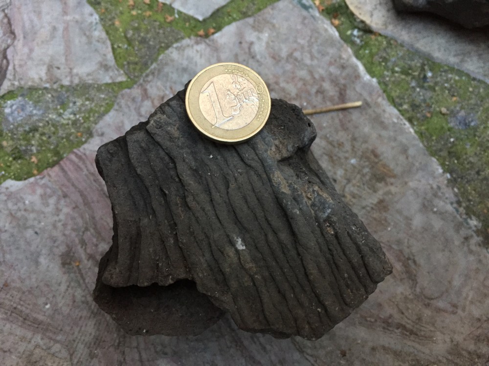

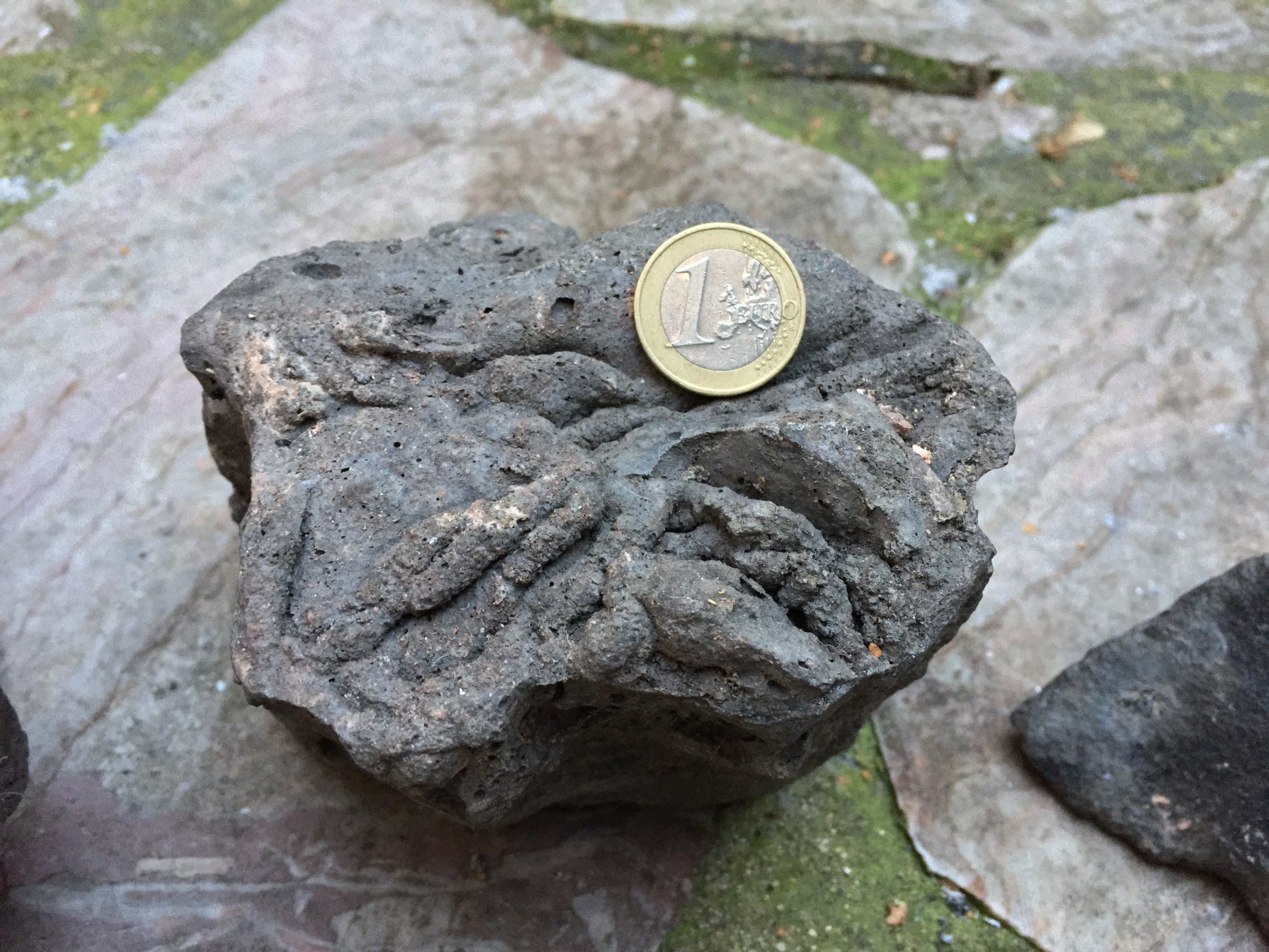

j'ai prélevé il y a quelques jours des échantillons qui somme toute ressemblent de très très près à des blocs de lave en coussins. en effet, tout y est : basalte massif, aucun minéraux visibles, et une couche de quelques millimètres à plusieurs centimètres de lave vitrifiée sur certains spécimens.
l'aspect de mes échantillons n'ont rien à voir avec des déchets ou résidus d'activités industrielles (résidus de cokerie, de métallurgie, sidérurgie, verrerie, etc). pourtant, je les ai prélevés en périphérie de la ville de Douai (59), ville flamande et donc en plein bassin parisien que chacun sait être entièrement sédimentaire, sans aucune trace connue d'activité volcanique.
le lieu précis de ma "découverte" est le remblai d'une voie ferrée abandonnée. la seule solution à mes yeux est que ces fragments ont servi à la construction de ce remblai, ou ont été transportés sur un train passant par là d'où ils auraient pu tomber (mais vu le nombre des échantillons disponibles, je pencherais plutôt pour la première solution).
je n'ai jamais entendu parler de la moindre carrière ou mine, en France ou dans les pays limitrophes, qui aurait exploité du basalte sous forme de pillow lava... et vu qu'il me reste tout de même un doute sur la nature des roches que j'ai prelevé (car il est toujours possible que ce soient des déchets/résidus de productions industrielles), quelqu'un saurait si ce type de lave fait effectivement partie des matériaux utlisés par l'Homme et si une ou des carrières en France/Europe exploitent ou exploitaient de telles laves ? et si oui où ?
dans tous les cas, je peux poster des photos sur simple demande.
Merci d'avance pour vos réponses !!!
Objet massif, aucun minéral visible, et une couche de quelques millimètres à plusieurs centimètres de matière vitrifiée sur certains spécimens.
Rédigé comme ça, ça peut tout aussi bien correspondre à un résidu de métallurgie.
Le basalte est utilisé comme ballast, tout comme les résidus de métallurgie, mais, en général, pour des raisons de coût, les origines locales sont privilégiées.
Comme tu le dis, pas de basalte dans la région. Par contre de la métallurgie, on en a eu beaucoup...
Allez: photos et densités. Ca devrait aider.
je ne suis pas chez moi et malheureusement je ne dispose pas des instruments (pourtant rudimentaires) nécessaire au calcul de la densité de mes échantillons.

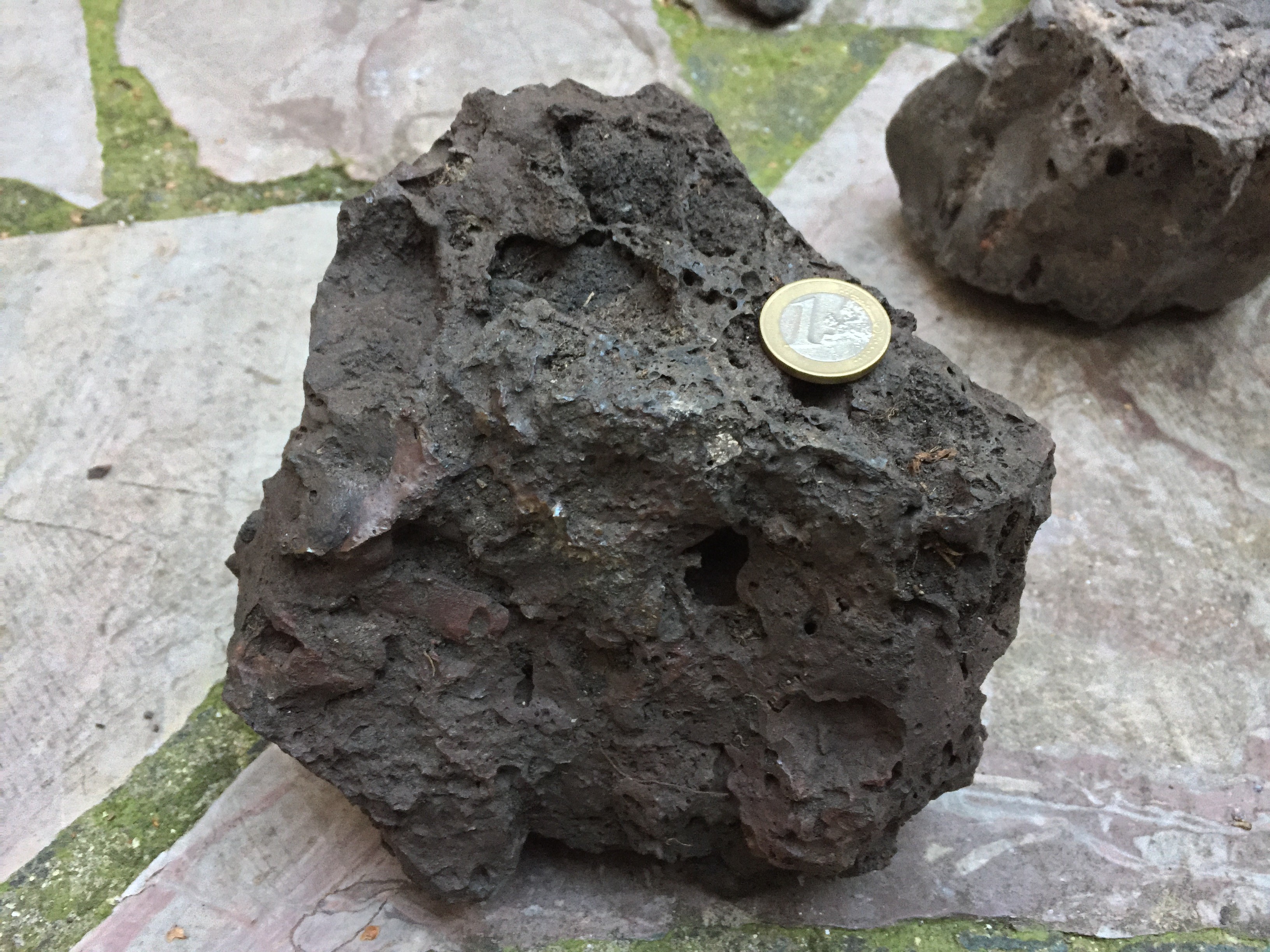

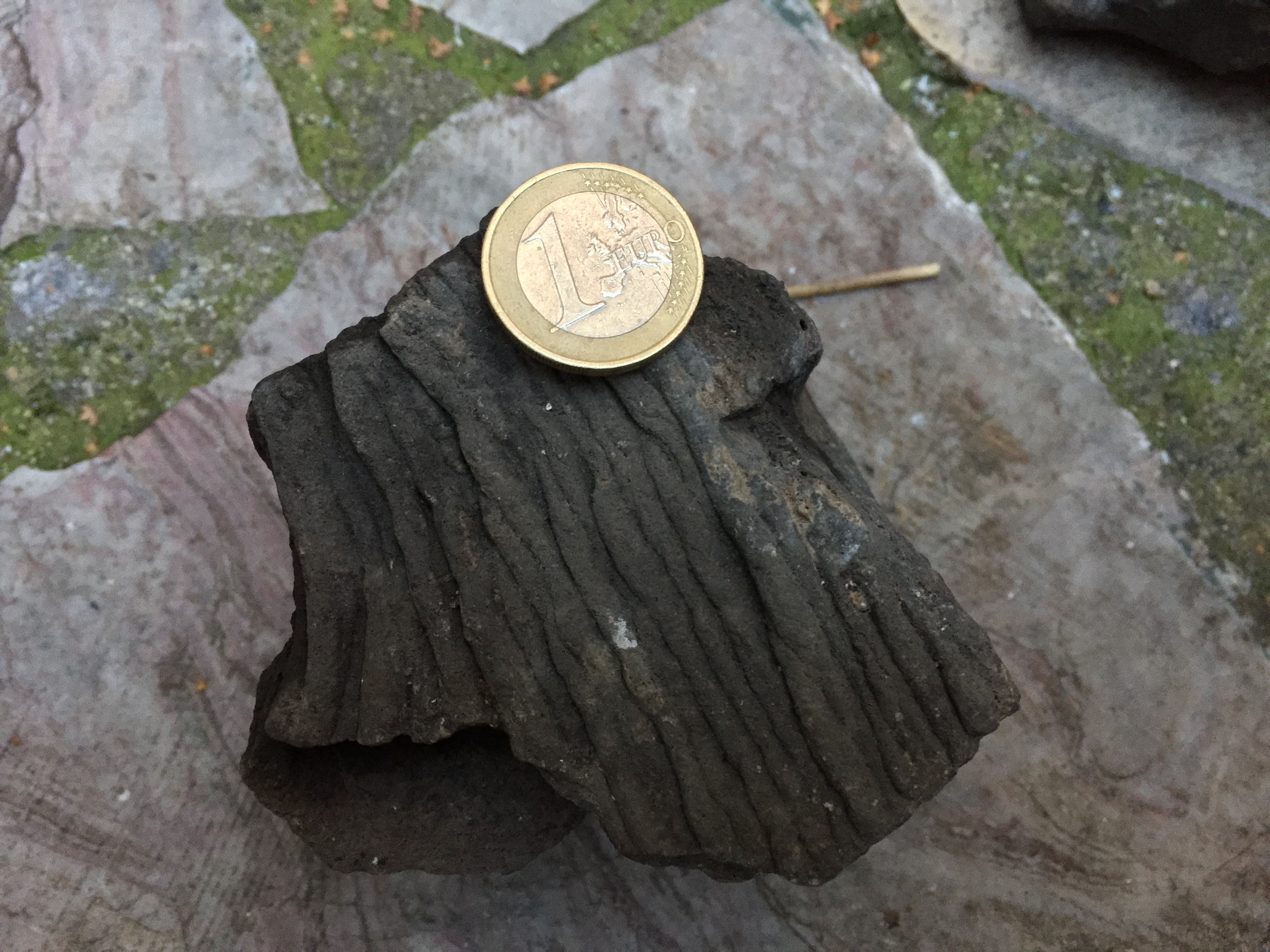

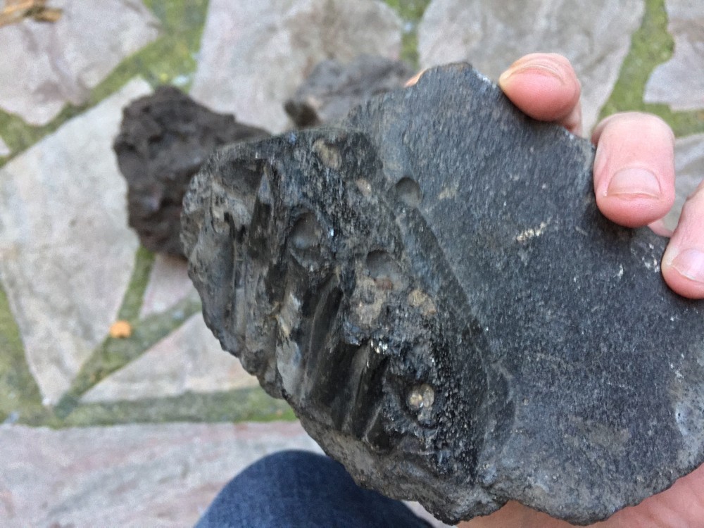

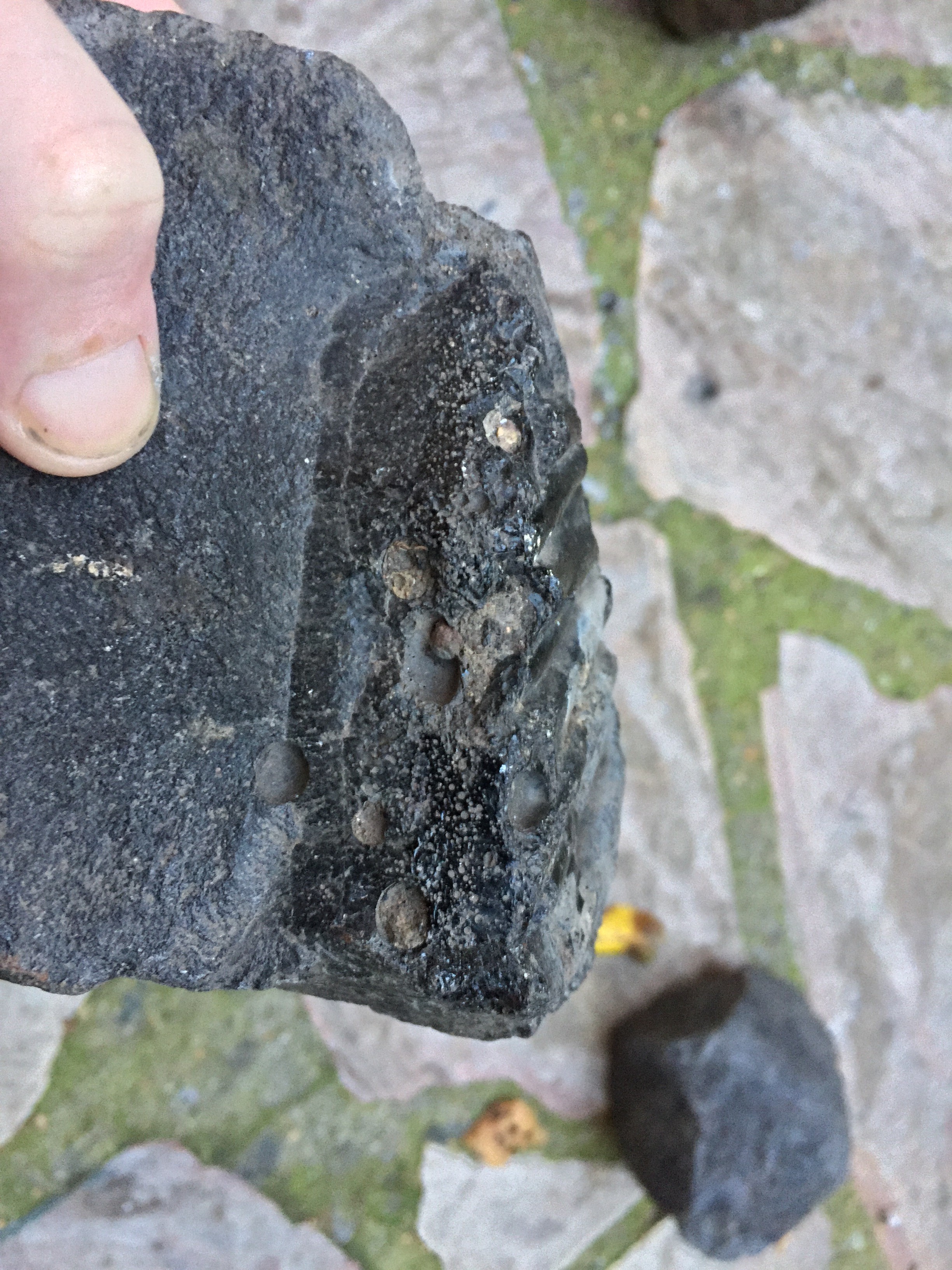

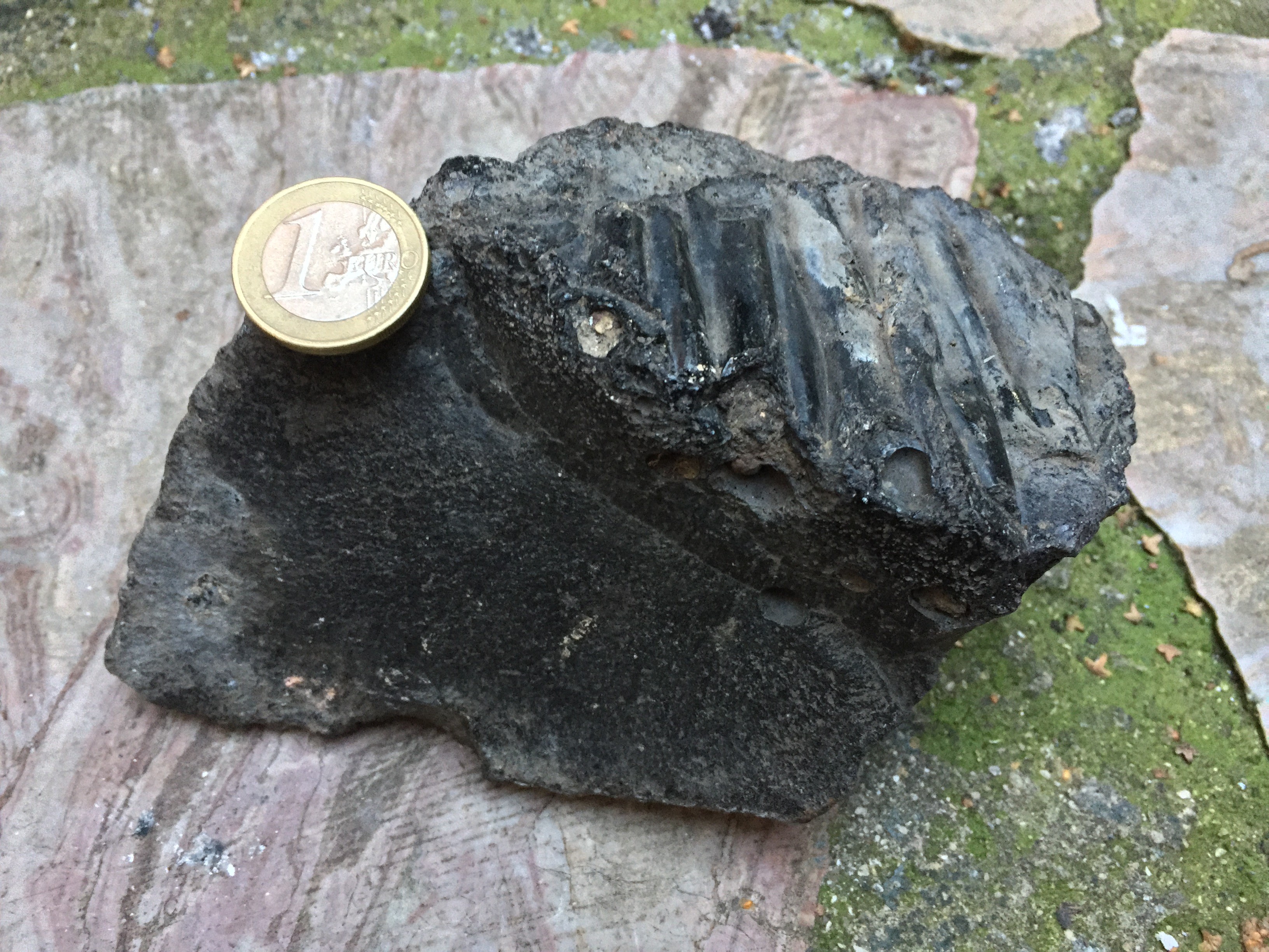

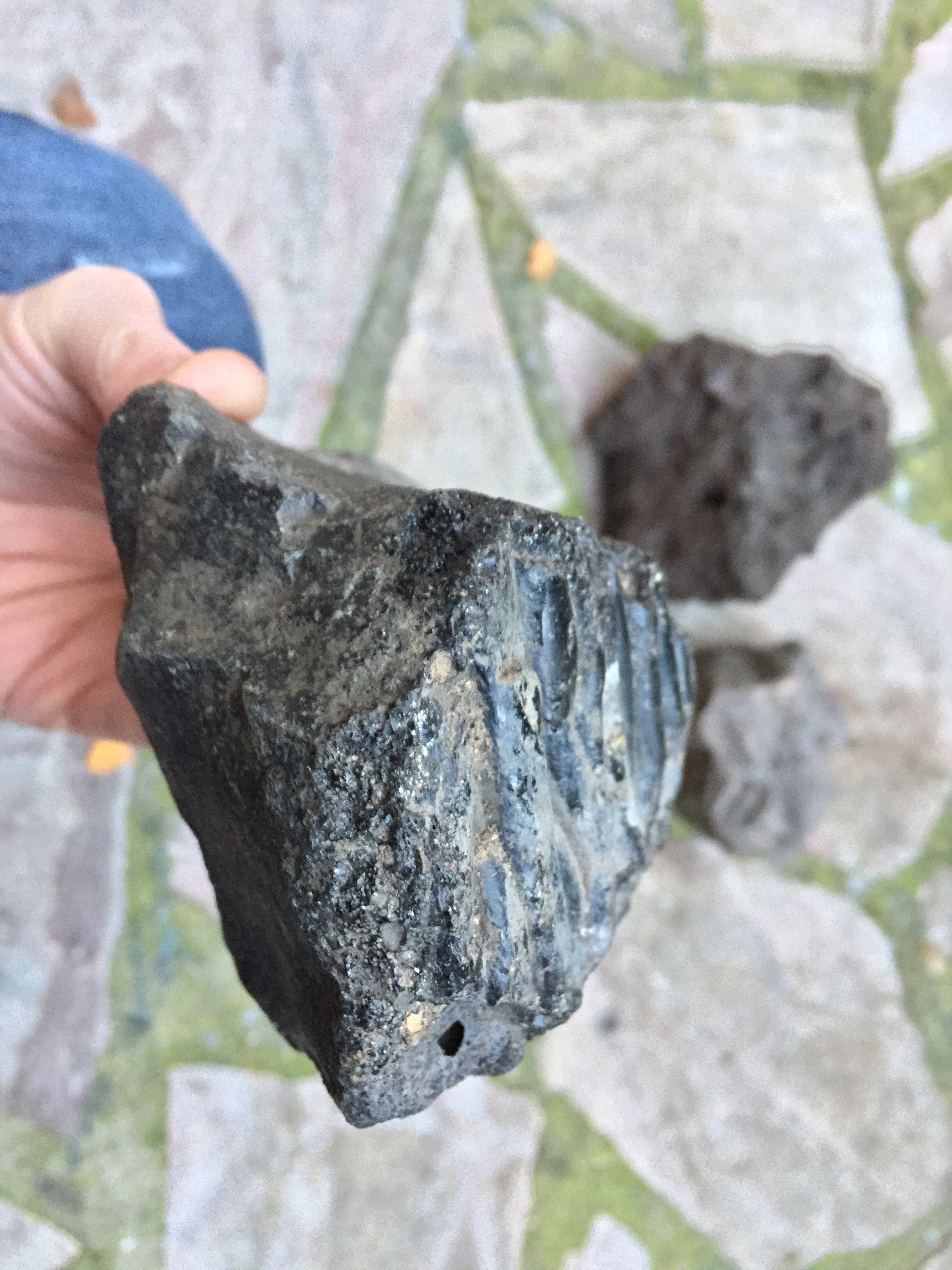

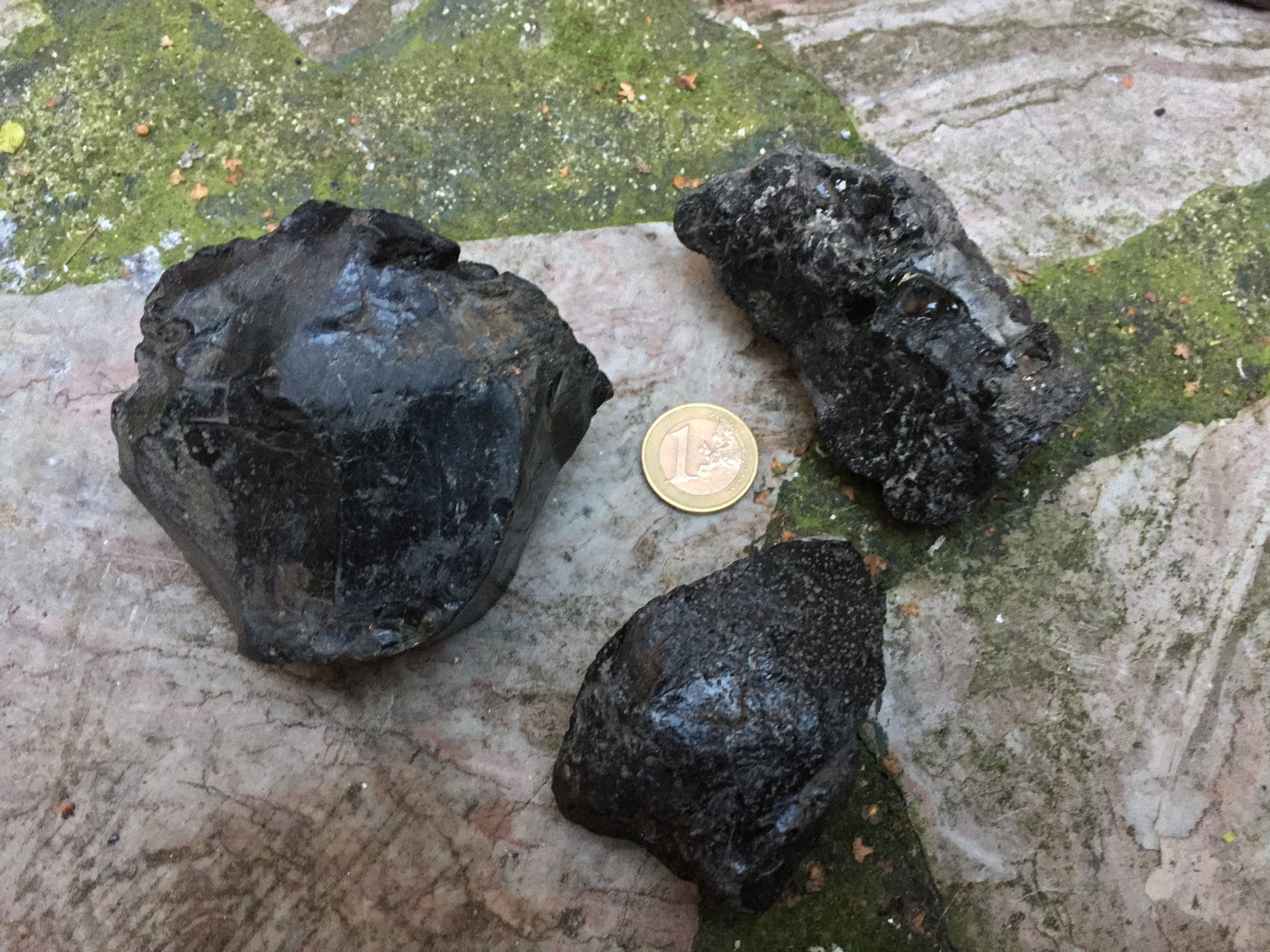

mais voilà quelques photos (l'avant dernière montre ce qui pourrait être des échantillons d'obsidienne...)
je viens d'aller voir le topic "scories metallurgiques" et les photos correspondent très bien aux éléments que j'ai prélevés (c'est de plus beaucoup plus logique). je pense donc que ce débat est clos... ;-)
Scories de haut fourneaux et laitiers de fonderie. Classique pour cette région, compte tenu de l'activité industrielle. Le Pillow lava est autrement organisé que cela, plus massif et avec moins de bulles en surface. Ce qui est pris pour de l'obsidienne est effectivement une vitrification de la roche fondue, un laitier de fonderie donc.
