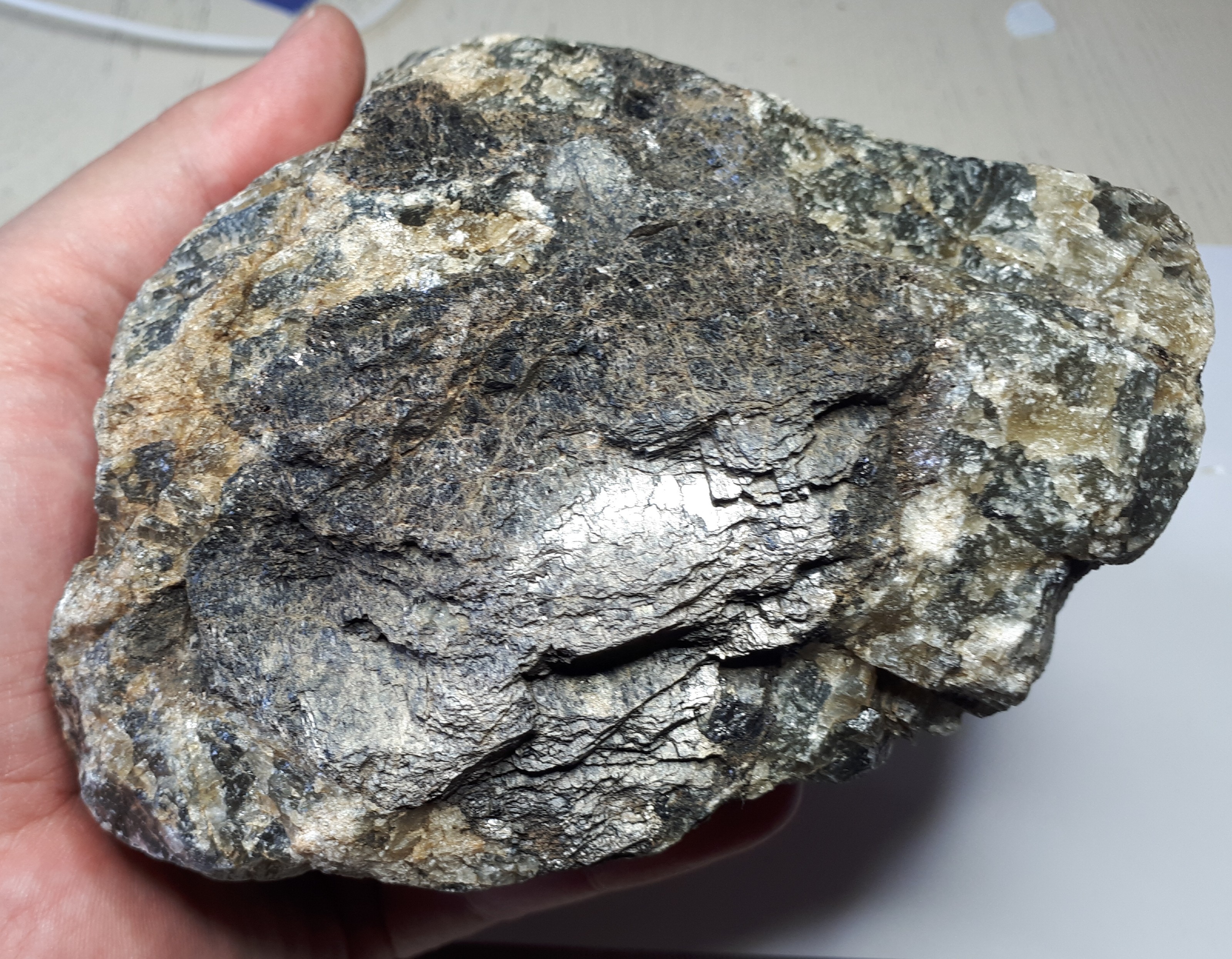

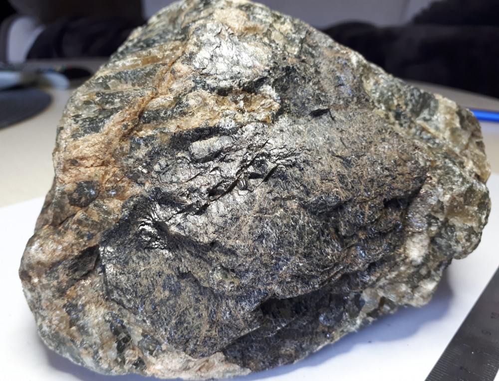

Bonjour, :sourire:
Pourriez vous m'aider à identifier ce "minéral" ?
Provenance inconnue désolé.
Pas de réaction au HCL.
Pas rayé par une pointe de couteau.
Poids 2 kg.
15 cm au plus large.

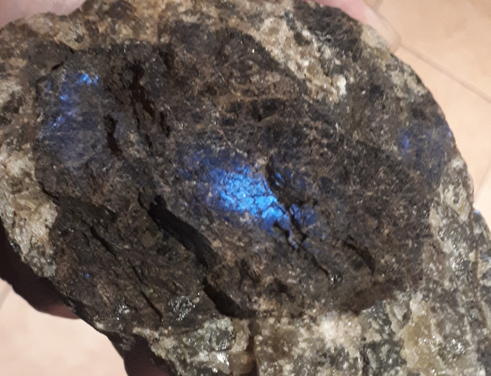

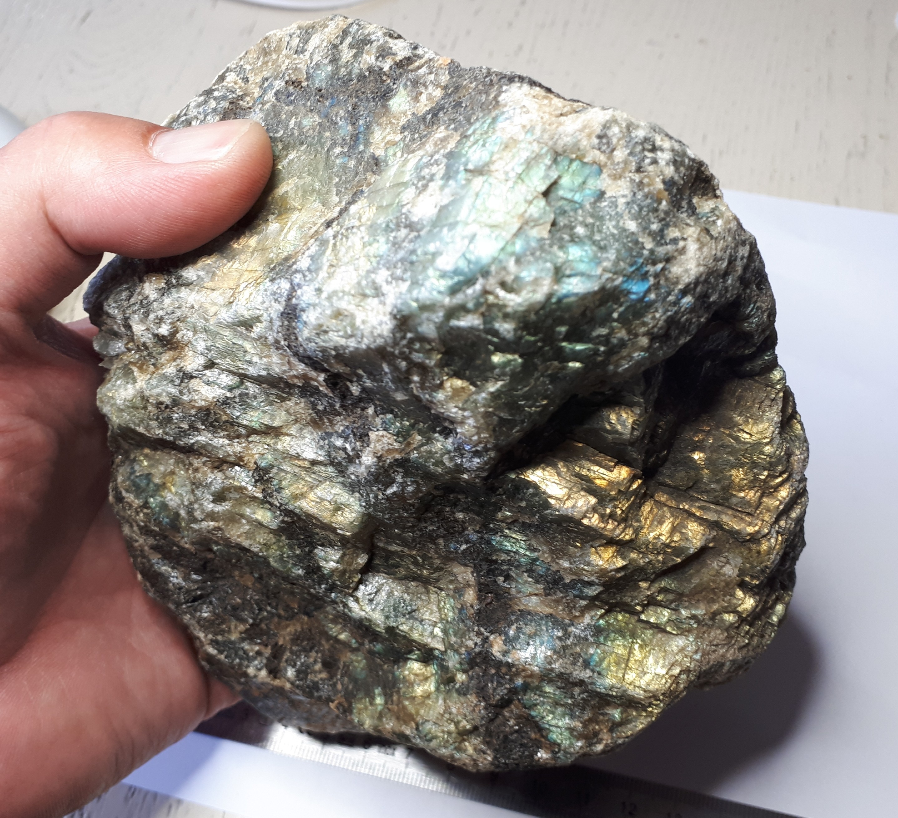

De belles couleurs apparaissent lorsqu'on l'expose à la lumière.
Merci d'avance.

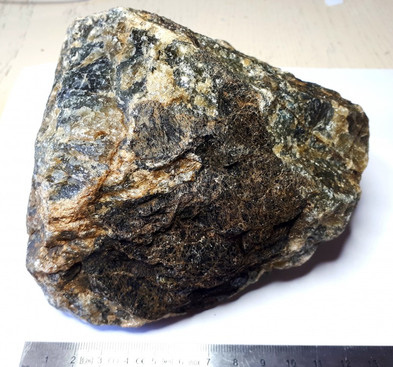

+1, les photographies 3 et 5 ne trompent pas

Est ce que cette pierre est d'assez bonne qualité pour être tailler et polie afin de révéler ses plus beaux atours ou ça ne vaut pas le coup et donc la laisser comme ça ?
Labradorite, ça commence a etre dur, mais néanmoins plus tendre que l'agate!
Si tu veux polir ce genre de minéraux, il me semble que n'as pas d'autres choix que l'outillage diamant grains 100, puis 240, 600,1200  le tout avec de l'eau et le polissage final au silicate d'alumine!
il y a une heure, LAURENT21 a dit :
Merci pour les conseils.
Aurais-tu une marque de pâte à polir à base de silicate d'alumine ? J'en trouve pas.
Il y a 2 heures, LAURENT21 a dit :
Je me suis trompé, c'est de l'oxyde d'alumine! c'est en poudre, tu mélange avec de l'eau pour faire une pate.
Et avant de polir il ne faut pas une rayure, sinon tu recommence: 240 600 1200...
Ok merci pour l'info.
Pâte diamantée sur feutre pour la finition c'est super - existe de 260 à 100 000 je crois - https://www.atelierlatrouvaille.com/h-pates-et-spray-au-diamant/1618-c-pate-diamantee-grain-1200-par-2-grammes.html
on peut en faire beaucoup, comme exemple sur une pierre en forme de boule de 7 cm de diamètre, je fais les finitions avec de la pâte 3000, puis 14000 et enfin 50 000, à chaque fois j'utilise la valeur un demi petit pois de pâte de chaque et le résultat est super joli.
ben dans ton cas avec la fluorite ça risque d'être coton, surtout si la surface des cubes sont petits ! Je n'ai jamais essayé sur des petites choses, Faudrait pouvoir mettre la pâte sur une roue toilée en coton souple pour que ça aille dans les angles ? En tous les cas bon courage, j'aimerais bien voir le résultat !
il y a 9 minutes, Guignia a dit :
Non désolé j'ai pas l'intention de polir mes fluorites :sourire: une phrase s'est glissée dans mon message, J'ai édité :desole: Je suis plus sur de l'agate en ce moment, mais dur dur.
Pour mes pièces comme la labradorite, j'attendrai d'être plus expérimenté.
