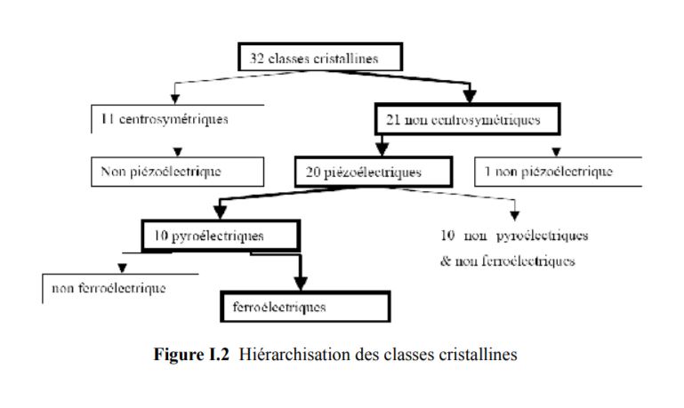

Un complément :
Figures issue de cette thèse : https://bu.umc.edu.dz/theses/chimie/BEN6089.pdf

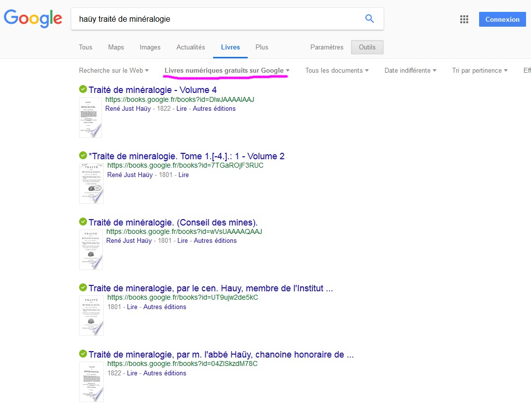

Il est dans le domaine public, en cherchant on trouve des versions libres de droits.
Il faut faire une recherche sur Google en spécifiant « livres » puis « outils » puis « Livres numériques gratuits sur Google ».
