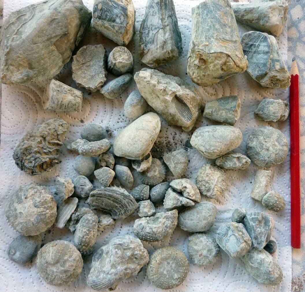

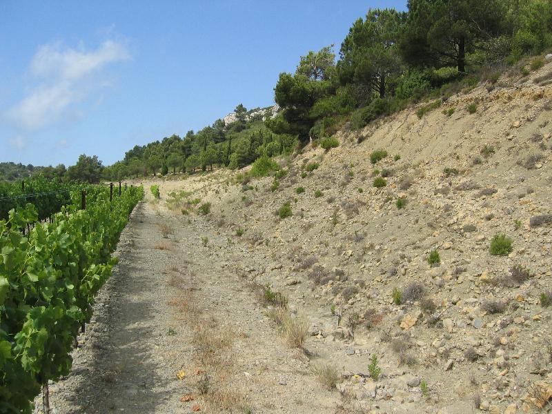

Retour de vacances (tout a une fin) avec, sur les indications de "Debey", une sortie aux Térébratulés, Oursins et autre Brachiopodes dans le Crétacé sup du Massif de La Clape.

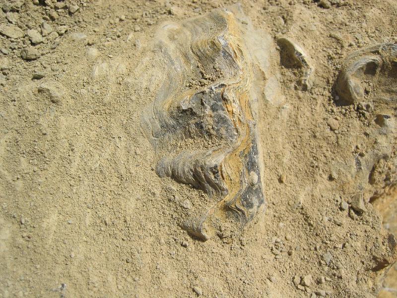

Zone à fossiles à flan de vignes.

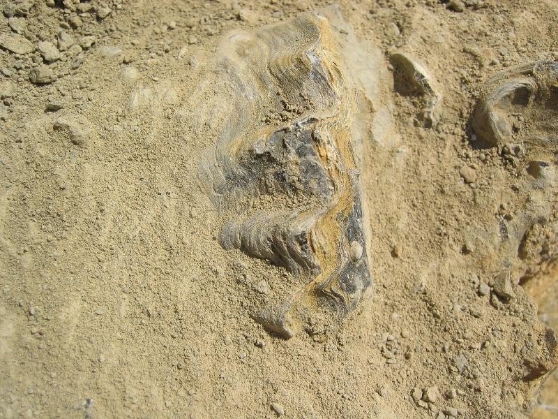

Ici de très nombreuses Térébratules (3 visibles).

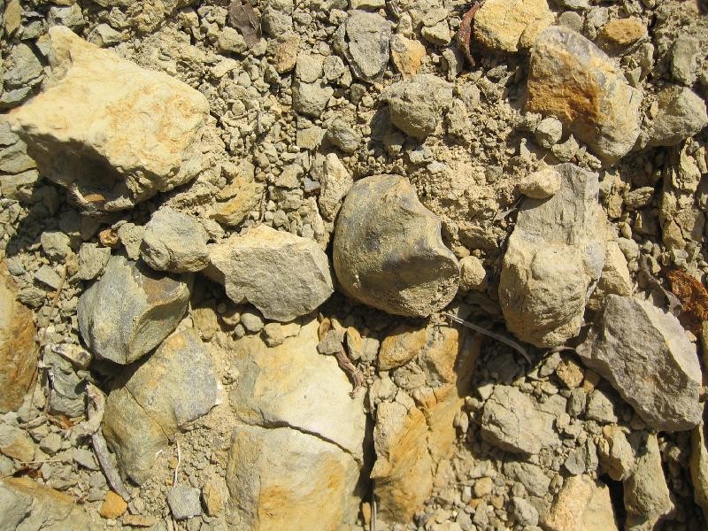

Début de dégagement d'un autre Brachiopode de belle taille qui par manque de matériel sera resté sur site (La partie visible à une longueur de 10 cm).

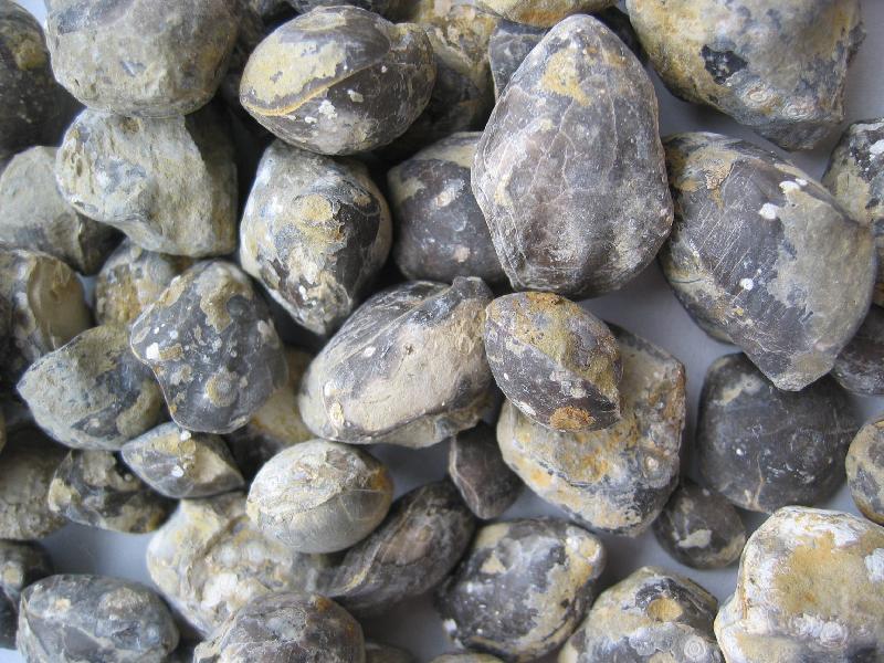

En attendant un nettoyage fin de cette fouille, voici un très rapide échantillon de ce qui a été ramassé (exclu les oursins). J’ai volontairement limité ma collecte à environ 100 pièces, ceci afin de laisser le plaisir à d’autres de découvrir l’extrême richesse de ce site.

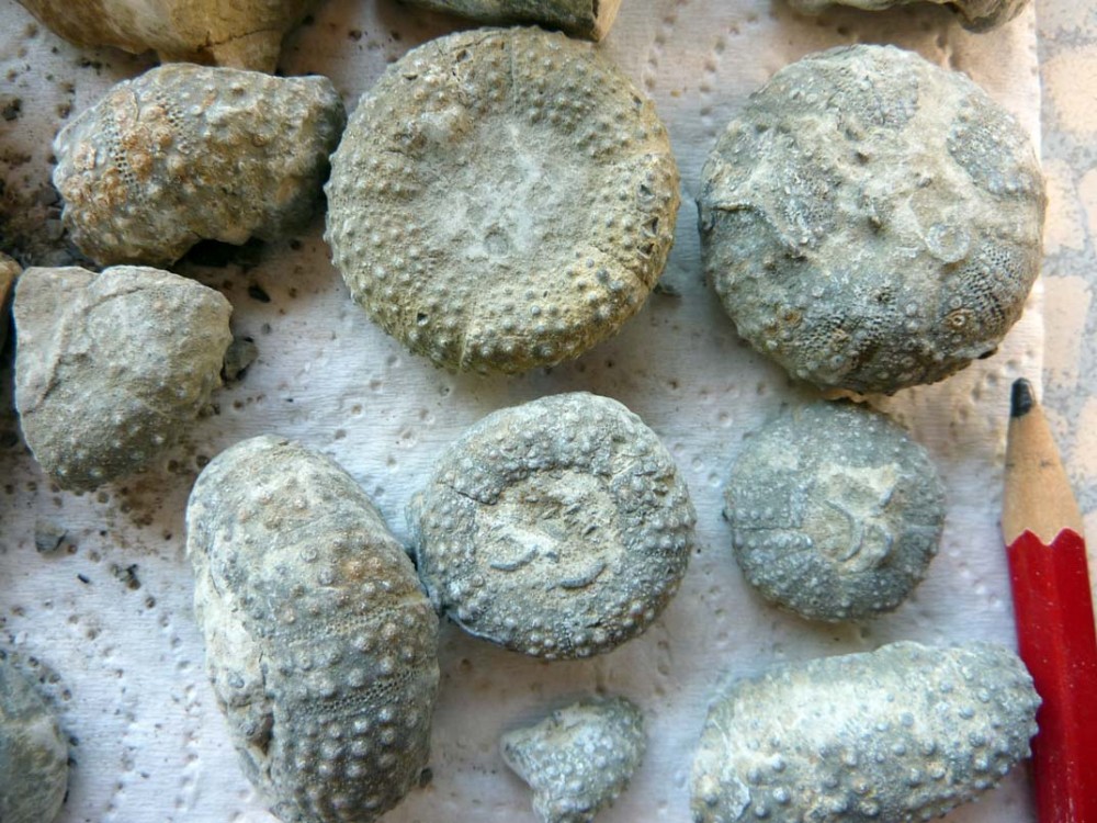

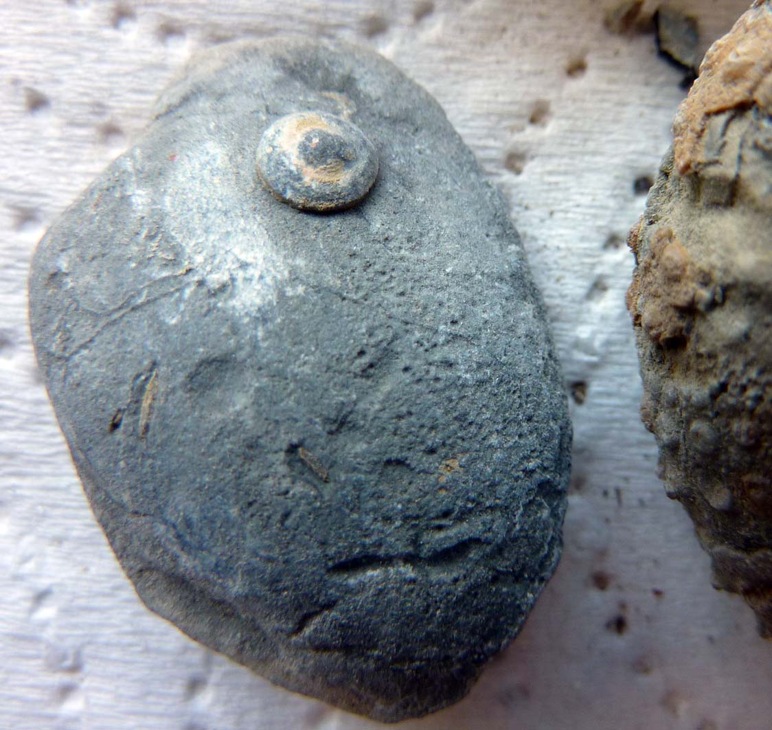

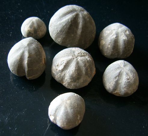

Voici les fameux oursins (toxaster?):

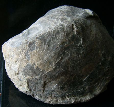

Beaucoup de débris d'huitres mais certaines potables, celle-ci 14 cm:
Et effectivement de magnifiques brachiopodes.
J'ai aussi ramassé un unique fragment d'ammonite.
En feuilletant l'ouvrage d'un érudit local j'ai appris que de belles pièces de nautiloïdes avaient été aussi recolté.
Je ne connais pas spécialement le site de debey mais j'ai fait la plupart de mes découvertes en passant au-dessus des niveaux à orbitolines et en me dirigeant vers la vigie.

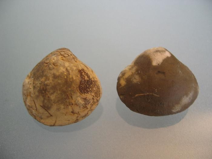

Bonjour

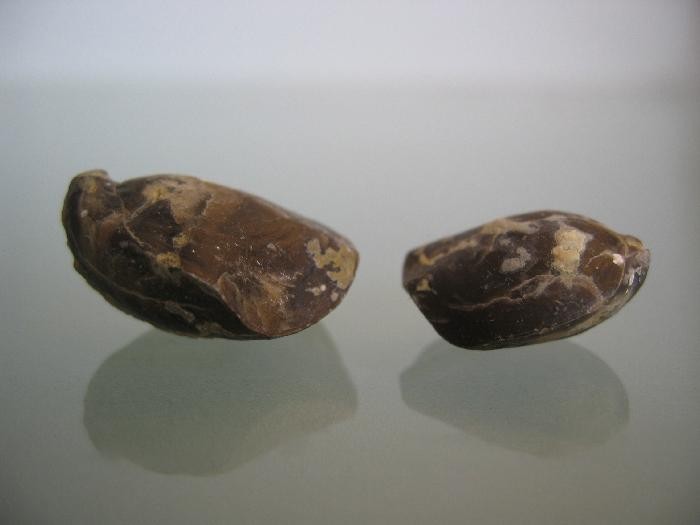

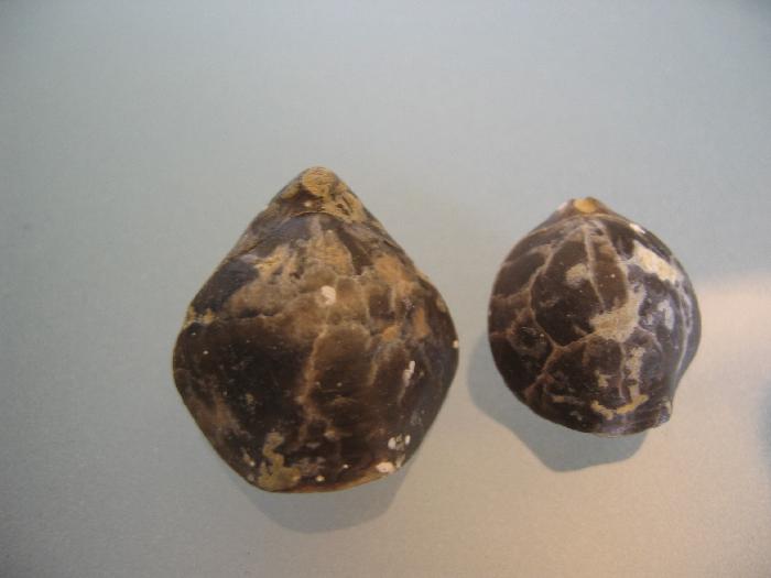

La photo des Brachiopodes montre la face ventrale, serait-il possible d'avoir d'autres photos
1. Face dorsale
2. Commissure frontale
3. Commissure latérale
A premiére vue, la Rhynchonelle pourrait être une "Lamellaerhynchia" du Barrémien
A+ jjr

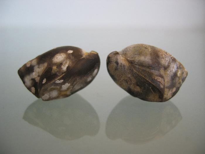

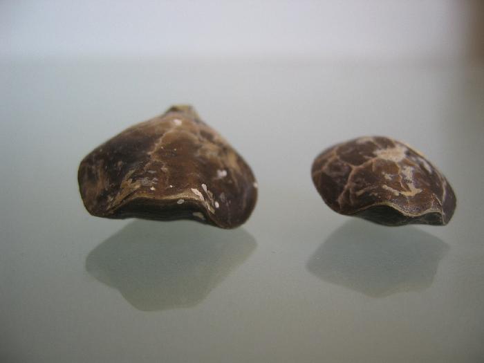

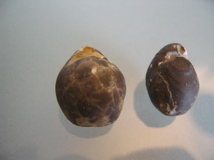

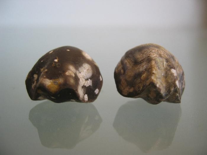

Bonjour « jjr », voici quelques photos, afin d’essayer de déterminer ensemble à quoi correspondent mes Brachiopodes. La qualité de mon appareil numérique n’étant pas top, j’espère que cela sera suffisant pour reconnaître les espèces.
Ayant à ce jour plus d'infos sur les fossiles du Liban que ceux de France, ma référence littéraire sur le sujet est bien pauvre puisque le seul livre que j’ai à ma disposition est « Fossiles de France » de Fischer, édition 1989.
Partant du fait que nous sommes dans une zone Crétacé inf., j’ai essayé de retrouver dans le guide les espèces concordantes les plus « approchantes ». Voici ce que j’ai pu relever.
Pour la première série Fischer fait état en page 227 de Sellithyris sella
Barrémien & Aptien
Toute l’Europe occidentale
Deuxième série identique à la première
Troisième série (photo 1 & 2), page 229, j’ai trouvé Tamarella tamarindus
Hauterivien à Aptien
Troisième série (photo 3), je n’ai aucune info.
Merci à tous de votre aide et pour BDCIron, réponse en MP.
Stef.
Bonjour
1.Série: Musculina sanctaecrucis ( Catzigras 1948 ) Néocomien
2.Série: Cyrtothyris cf.cirta ( Walker ) Haut.-Bar.
3.Série: Belothyris pseudojurensis ( Leymerie 1842 ) Haut.-Apt.
4.Série: Peut-être qu'avec d'autres photos ???
Si vous avez quelques doubles contre d'autres Brachiopodes cela m'intéresse.
A+ jjr

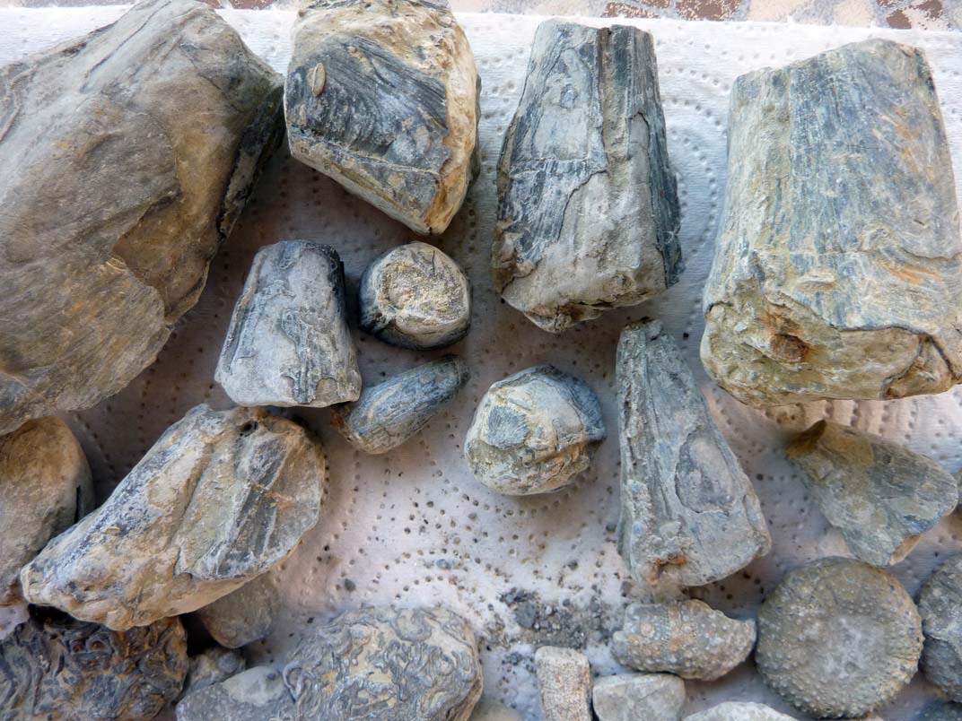

Bonjour
Ce coin de La Clape, ainsi que quelques autres est bien connu des oursineux du coin. On est dans le bédoulien. Les oursins fréquents sont des Hyposalenia archiaci, Tetragamma malbosi, Toxaster collegnoi. On trouve également des Ammonites mais surtout en fragment (Deshayesites involutus, Dufrenoyia formosa, Aconeceras nisus, Cheloniceras cornueli). Je vais régulièrelent dans ces coins mais je ne collectionne pas les Brachios. S'il y en a que ça intéresse, je peux en mettre de côté.

Une question vient de m'être posée, alors je la repose ici :
T.  malbosi serait le plus fréquent ? Celui en haut au centre de la photo ?
Mais celui qui est à droite en haut, à la pointe du crayon, est-il de la même espèce ?
post-3743-0-12348900-1344522049_thumb.jp
