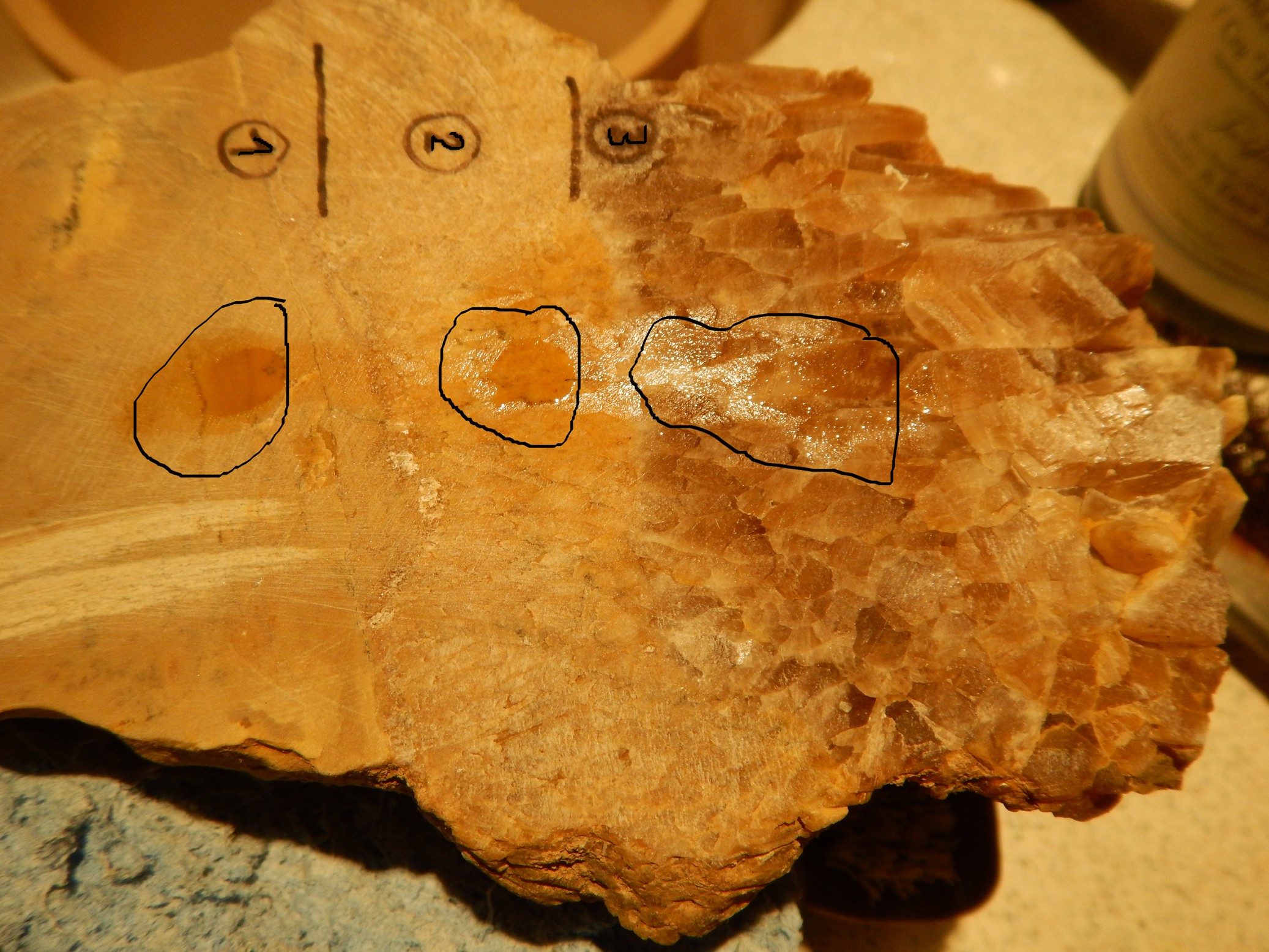

Comme quoi faut pas se fier au faciès :
Effectivement j'ai tout faux : ci joint photos;

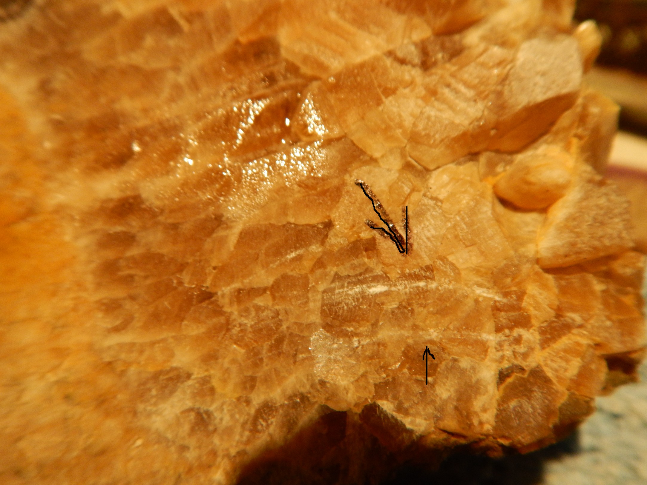

Circonstance atténuante, la rayure à l'ongle, mais faut vraiment appuyer.
Le responsable de la carrière m'a informé que l'on reste dans le Bathonien supérieur, et qu'il n'y a pas de gypse. Na !
Sur Infoterre:
" Bathonien à Oxfordien calcaires gris cryocristalins à Trocholines,  alternances à calcaires beiges à gravelles et calcaires cryptocristalins plus ou moins crayeux avec des calcaires oolitiques et bioclastiques.
NOTA : j'ai pas trouvé la définition de cryocristalin ?

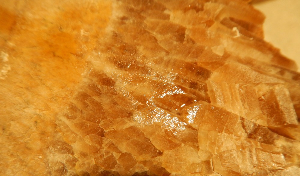

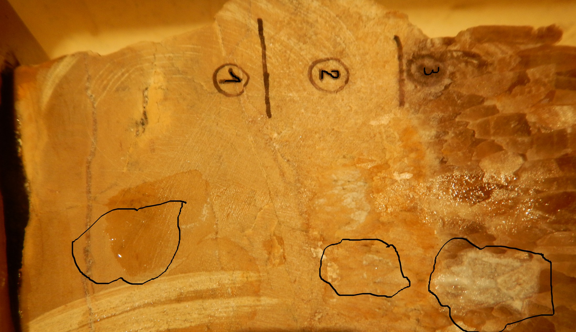

Sur photos :
Zone 1 : pratiquement pas attaqué aux acides.
Zone 2 : Pratiquement pas d'action de l'acide sulfurique et action moyenne de l'acide chloridrique
Zone 3  (cristalisée) : action forte des deux acides.
Nota : Zône 1 prise à l'origine pour du grès ? Dolomie ?
Reste pour la curiosité la stratigraphie : savoir s'il s'agit d'une strate entière ou d'une "poche ou géode" : ce qui n'apparaissait pas sur les blocs.

C'est bizarre que la zone 1 ne réagisse pas à l'HCl? Quel type de HCl? 10% 30%? L’idéal est de faire le test sur une rayure faite au préalable avec la pointe d'un couteau.

Cryo (froid), crypto (caché), je pense que la notice doit plutôt dire cryptocristallin, sinon il s'agit d'une faute de frappe.

beaucoup d’éléments nouveaux !
il faudrait mouiller pour bien distinguer les figures
mais avec les éléments apportés on peut aller vers une dolomie pure (fracturé) en 1, calcaire dolomitique (bréchique ou bioconstruit ?) en 2 et calcite en 3 (pourquoi cristallisée avec un tel espace ?)
compte tenu de ce qu’on voit, l’acide est conclusive pour le type de carbonate Ca ou Mg mais pas exclusif pour d’autres minéraux éventuellement minoritaires
echantillon pedagogique !

J'ai oublié, le test de l'acide sulfurique sur les carbonates n'est pas super, si tu as de la calcite par exemple, la réaction va se ralentir en formant un film de CASO4 à la surface de la calcite.
CaCO3(s) + H2SO4 (aq)→ H2O(l) + CO2(g) + CaSO4 (s)
Pas surpris par la présence de calcite au vu de la cristallisation.
Les zoom sur les autres parties ne laissent pas penser qu'il puisse être question de grès.
Reste un souci: la carte géol ne parle que de calcaires, pas de dolomie.
Accident localisé à une fracture ou environnement historique méconnu de ce secteur au Bathonien?
Aucun souci pour de la dolomie à confirmer avec une calcimétrie précise.
les notices ne font qu’apporter des éléments synthétiques et ici mettent plutôt l’accent sur les aspects paléoévironnements et faciès dominants.
l’esprit est le même pour tous types de roche.
d’une manière generale sur les cartes geol il est frequent de trouver des faciès particuliers non décrits (ou des variantes)
ici c’est fracturé, lessivé, recristallisé
dolomie diagenétique est donc logique

Merci à tous je change mes étiquettes :
Calcite - Dolomie ça me va et si je peux côté stratigraphie  j'irais jeter un coup d'oeil sur place avec l'accord du carrier bien entendu pour essayer de voir dans quelle strate se trouvaient ces blocs.
