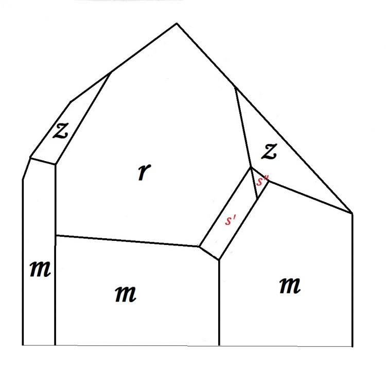

Je fais appel aux experts en cristallographie du quartz.
Dans un gisement de septaria, je trouve des quartz bipyramidés avec deux faces s comme indiqué sur le dessin (je n'ai pas de photo car les quartz eux-mêmes font environ qq mm, et les faces s sont encore plus petites, il faut donc un matériel spécial pour les photographier).
Je cherche donc à comprendre ces quartz. Partant du fait que deux faces x contigües indiquent la présence d'une macle (celle de Liebisch), je présuppose que la présence de deux faces s contigües pourraient indiquer la présence de cette macle.
Qu'en pensez-vous et merci d'avance ?

C'est une très bonne idée. Je vais m'acheter dés que possible le livre sur le quartz de Rickard, mais je suis assez pessimiste sur mes chances d'y trouver mon cas de figure : j'ai l'impression d'avoir trouvé une forme cristallographique extrêmement rare. Rien trouvé sur internet.

Le seul bon spécialiste de ces quartz de septaria, c’était un Suisse (décédé je crois), le docteur Martin. Il a fait plein de publi dans le cristallier suisse. je n’ai cependant pas tous ses articles. Il avait notamment identifié à Orpierre une face ultra ultra rare, plate au sommet de la pyramide, un peu comme les tourmalines - cela est commun sur les quartz de synthèse mais dans la nature impossible à voir... sauf à Orpierre ou presque
Bref tout ça pour dire que les faibles températures conduisent à des cristallo spéciales, finalement peu décrites. Difficile d’essayer de rattacher ça à une macle d’autant que les « s » et « x » sont peu visibles en quartz du sédimentaire > donc les quartz sont difficile à orienter (droite ou gauche) > macle pas évidentes à voir.
Après, à la bino il y a de petits triangles sur faces « r » et « z » qui, orientés de telle ou telle façon, montrent comment c’est orienté (voir thèse Poty ou rickart). Mais ça demande de l’excercice (Je ne suis d’ailleurs pas encore au top dans ce volet). Et je ne sais même pas si elles s’observent sur ces quartz de sédimentaire.

J'ai effectivement connu, par ses ouvrages, Roger Martin. J'en ai plusieurs, du Cristallier Suisse ou en copie. J'ai eu qq échanges épistolaires avec lui, au sujet des quartz, dans les années 90, mais mon activité professionnelle de l'époque ne m'a pas permis de faire sa connaissance et de prolonger longtemps nos échanges.
Habitant non loin d'Orpierre, je trouve effectivement TOUTES les formes qu'il a décrites dans ses articles, dont le pinacoïde dont tu parles.
Je fais une parenthèse au sujet : je suis microminéralogiste, et je puis dire que si les minéraux des septarias ne sont pas extravagants quant à leurs couleurs ou leur originalité, c'est par contre "le pied" pour la cristallographie : en plus des quartz, je trouve TOUTES les formes des macles de calcite décrites par Lacroix, dont les plus rares, les formes des célestines et des strontianites sont innombrables. Bref, il suffit de savoir regarder, rechercher à comprendre ce qu'on regarde, et apprécier !!! Il m'arrives de trouver de belles cristallisations dans les déchets des autres !
D'accord avec ta remarque sur les faces "s" et "x". Je n'ai jamais vu de face "x" dans les quartz des septarias. Mon raisonnement fait référence au fait que lorsque deux faces "x" sont contigues, il s'agit d'une macle de Liebisch. Donc deux faces "s", pourquoi pas. Il faudrait peut-être faire une coupe du quartz pour examiner sa structure, mais ce n'est pas à notre portée.

Les faces "s" de mes cristaux doivent faire tout au plus 1 mm et donc "s""" 0,5 à 0,2 mm.
Il faut donc faire une micro photo et non une macro photo . Je ne suis pas équipé pour cela. Il n'y a qu'à travers une bino, grossissement mini 30 fois que tu peux bien visualiser les faces "s'" et "s"".

C'est peut-être une face de rhomboèdre aigu "l"  [2 0 -2 1]
Bjr LMZ,
Je ne pense pas car la face est oblique par rapport à "m".
Merci tout de même.
