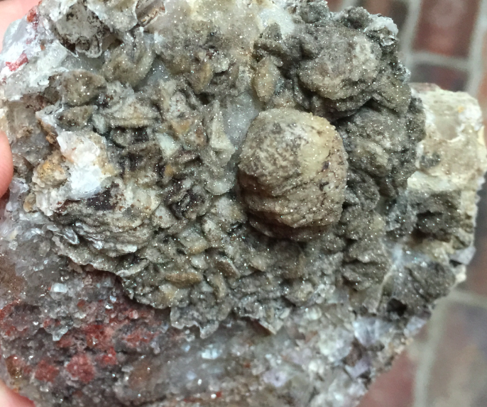

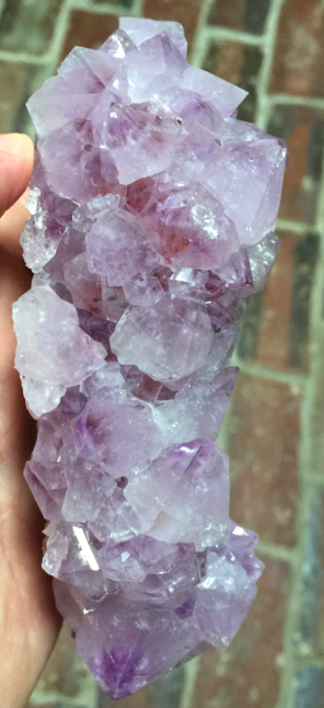

Eric, à quoi peut-on attribuer ce rainbow? Pas une histoire de prisme car je ne l'ai que sur cet échantillon.
Je pensai à un micro réseau cristallin au niveau des plans qui existent ma foi, ...non?

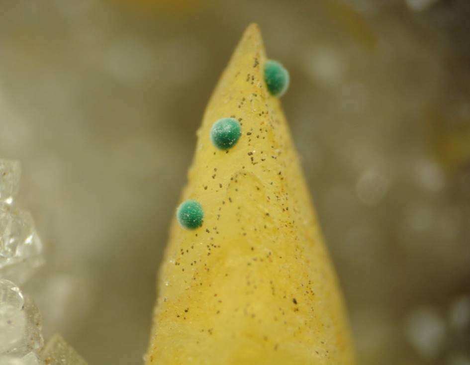

Voici une malachite sur calcite avec de tout petits cristaux de chalcopyrite le tout dans une géode de quartz.
Pyroman
post-3811-0-46974600-1442772118_thumb.jp

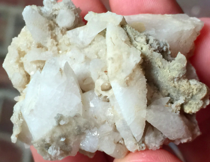

Salut,
Pour le rainbow probablement une fissure (ouverte) qui crée une lame d'air (ou de vide) très fine (< 1 µm, probablement une centaine de nm) dans le cristal. La lumière qui traverse cette lame de d'air subit des réflexions multiples et interfère avec elle même, soit de façon constructive soit de façon destructive. En d'autres termes, quand de la lumière blanche traverse la fissure, certaines couleurs répondant à un critère bien précis sont transmises tandis que les autres sont réfléchies. Si la fissure faisait la même épaisseur partout, la couleur perçue serait uniforme. Mais voilà la fissure n'est pas uniforme en épaisseur. D'une zone à l'autre l'épaisseur varie, et comme la couleur transmise dépend de l'épaisseur de la fissure, la couleur change en fonction de la zone concernée.
Tu pourras remarqué que dans ton cas les couleurs se suivant avec le même ordre que celles de l'arc en ciel ce qui montre que l'épaisseur de la fissure varie de façon continue. On a un "coin d'air".
C'est un peu raccourci, je sais, mais à cette heure entrer plus dans les détails avec la théorie de la diffraction par un coin d'air ça serait un peu rugueux.
A noter que c'est le même type de phénomène qui est responsable de la couleur sur les traitement antireflet bas de gamme (monocouche). Après, si vos lunettes de soleil préférée présente une magnifique couleur verte (ou autre), et que vous les avez payé une fortune, ne les rapportez pas au vendeur en le traitant d'escroc ; parfois la couleur résiduelle est volontairement préservée juste par effet de mode même avec des traitements très performants. Oufff. Mes lunettes de glacier sont peut être pas pourries finalement.
Grat

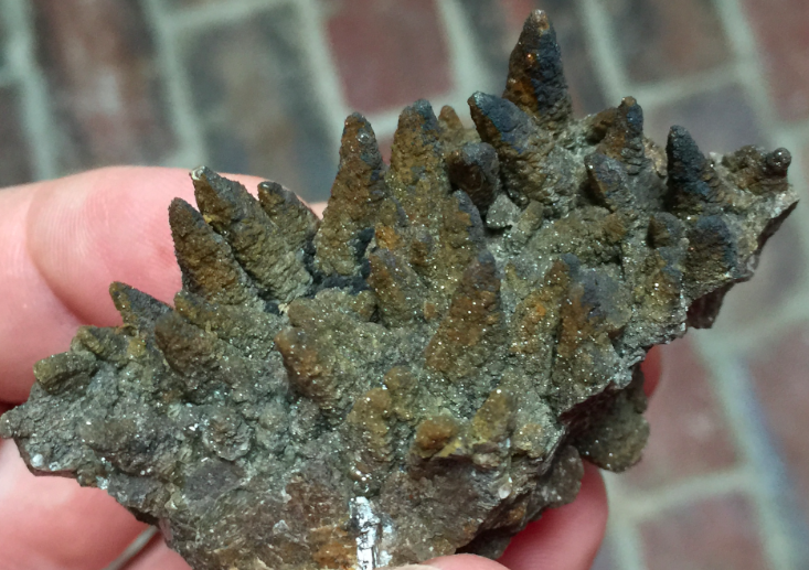

Bonsoir,
merci beaucoup pour la proposition d'explications Grat.
Cependant on voit que cette diffraction est parallèle à la face qui termine le prisme (celle de droite) et en plus elle se répète en haut dans le cristal, toujours parallèle. Il y a donc une structure répétitive, donnant le même phénomène, organisée d'où l'hypothèse des faiblesses dans les cristaux. Il faudrait donc plusieurs de tes coins d'air sur la même épaisseur et qui se répètent avec les mêmes caractéristiques.

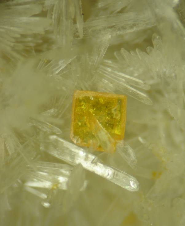

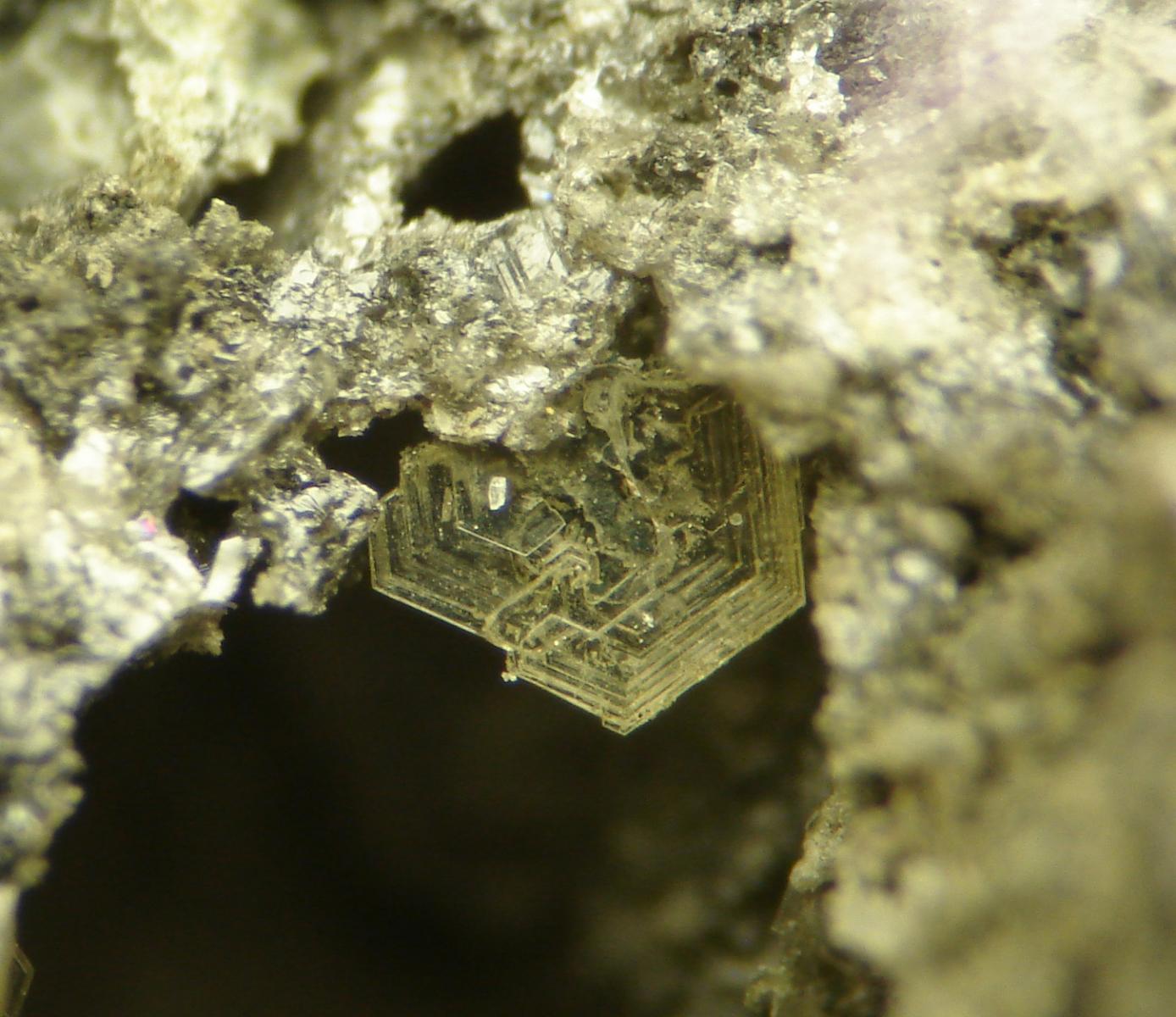

pour le voyage, hémimorphite transpersant une wulfénite.
Pyroman
post-3811-0-16036800-1442780014_thumb.jp

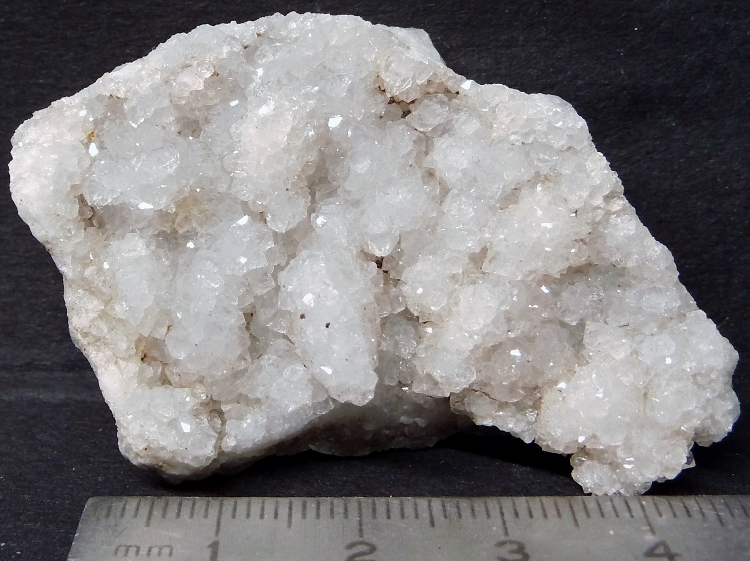

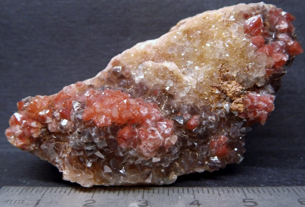

Calcite primaire prismatique et rhomboédrique encroûtée de Quartz calcédonieux sur Quartz hématoïde / incolore.
[80mm]
Le faciès rhomboédrique en petits rhomboèdres aigus se retrouve dans l'ensemble du gisement, généralement sous forme de dead-box, avec des traces brunes (limonite). Ici les traces sont noires : manganèse?.

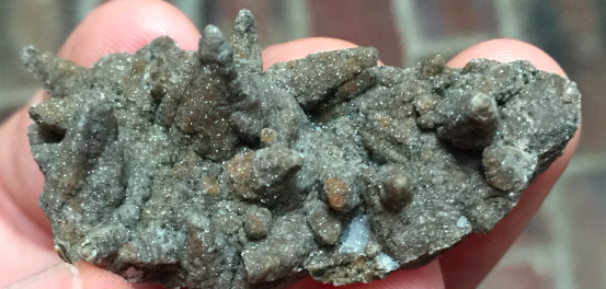

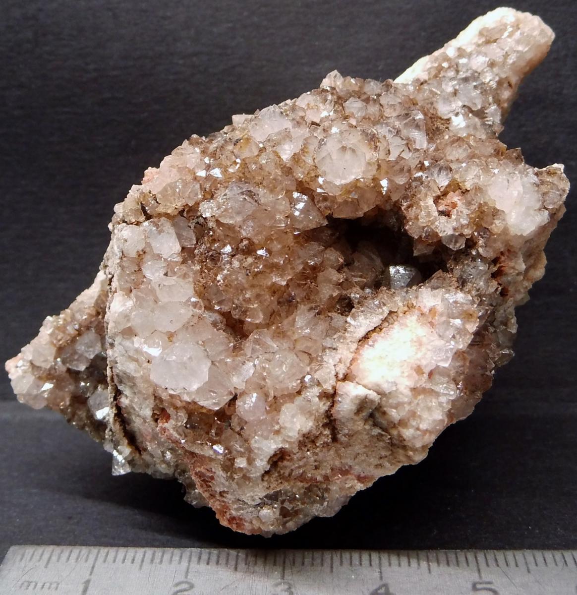

Calcite secondaire scalénoèdrique développée sur des dead-box de Calcite primaire en Quartz calcédonieux. [45mm]
Le cristal biterminé pourrait bien être moitié développé en "externe" et moitié dans le dead-box, réalisant une pseudomorphose calcite / calcite !
