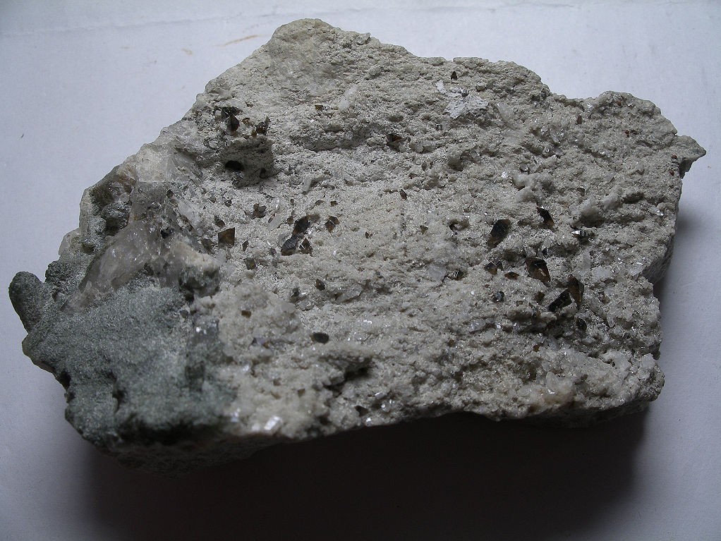

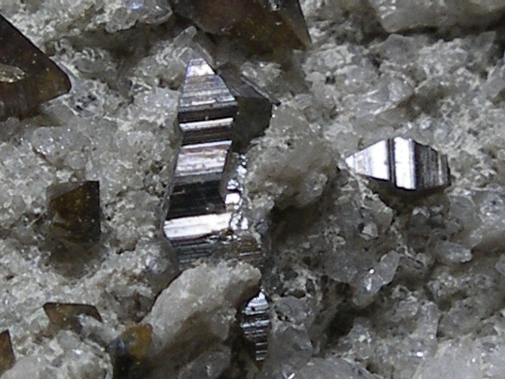

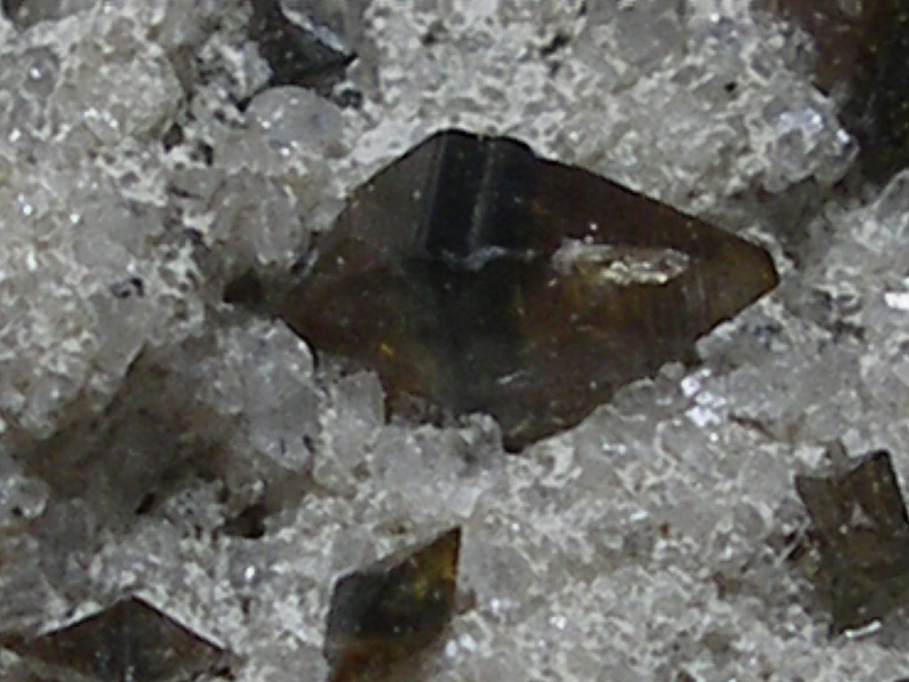

pas mal l'anatase déformée,
je crois que tu pourrais faire de bonnes photos avec un appareil qui a un objectif normal + un "tube de rallonge" qui permet de transformer l'objectif en macro (reduit le budget de plusieurs centaines d'euros)
11 hours ago, badingué said:
 Pruneaux et calcite jaune de MARONNE sorti pareil 2005-2006
Vu ce que ça fait 200 ans qu'on en a pas vu (au musée de Grenoble il y en a deux ou trois qui sont bicentenaires), tu pourrais faire des photos moins pourries...

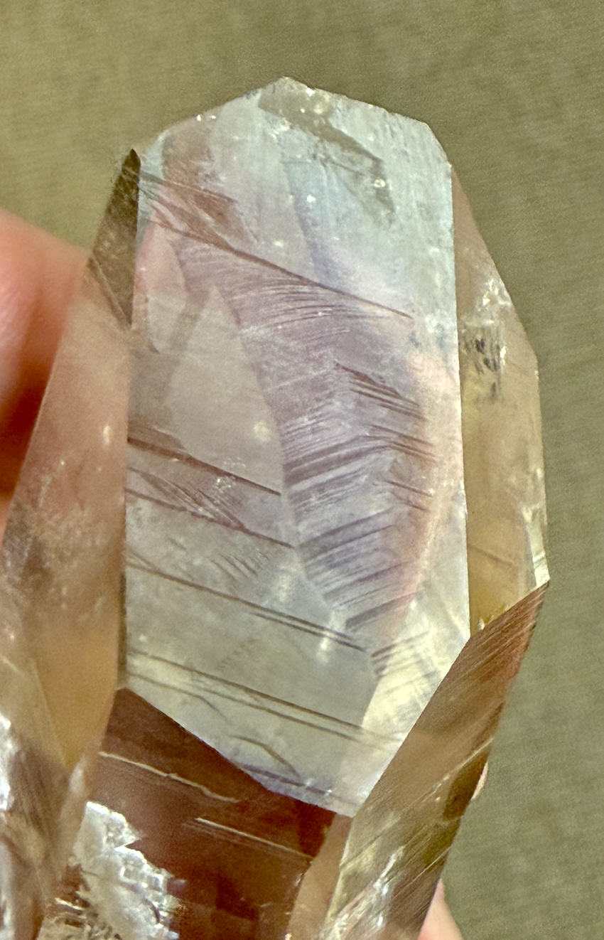

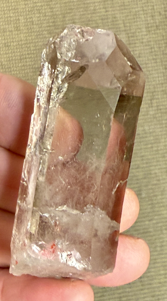

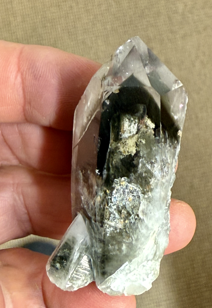

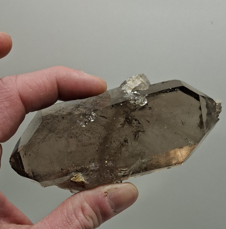

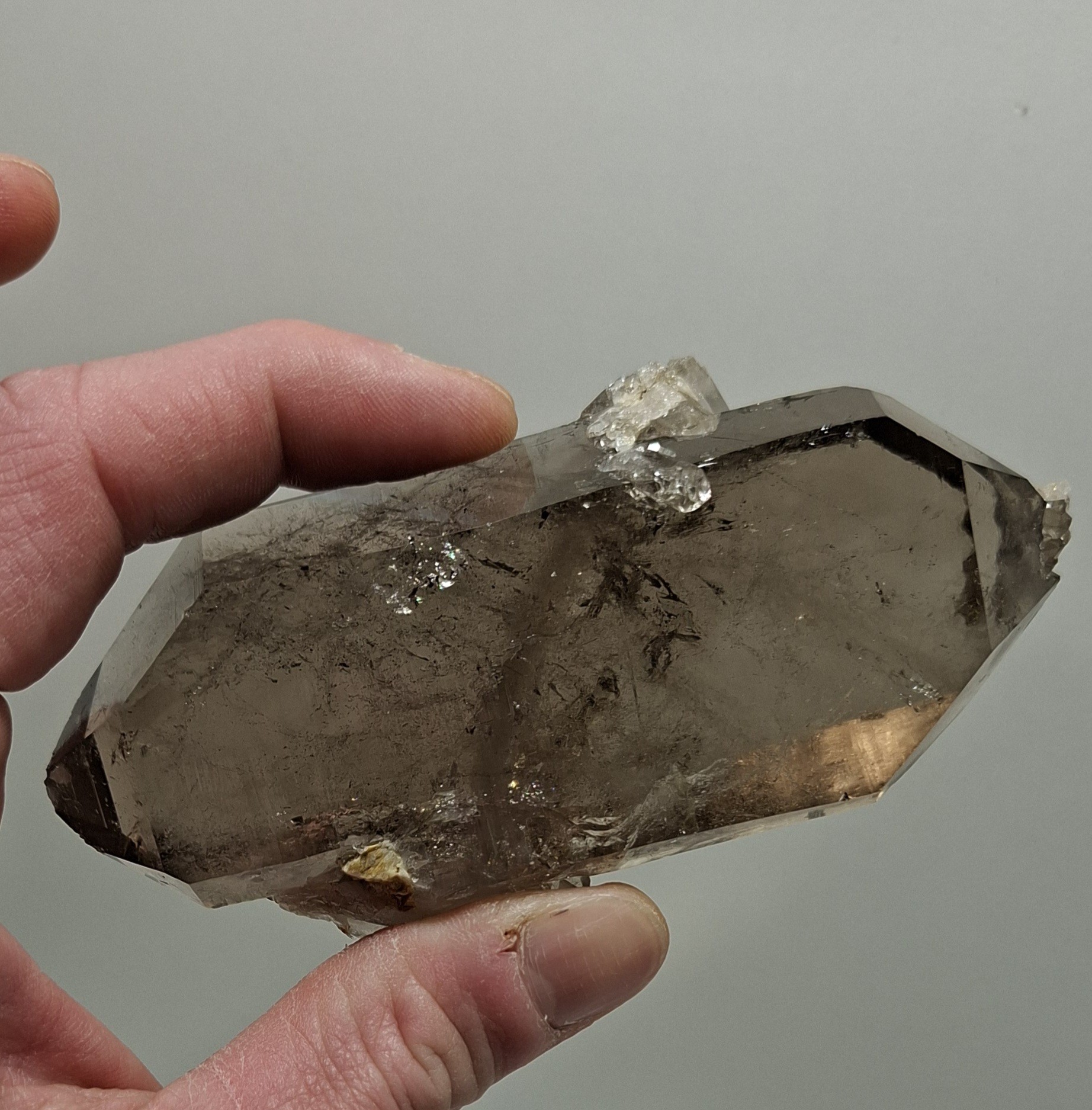

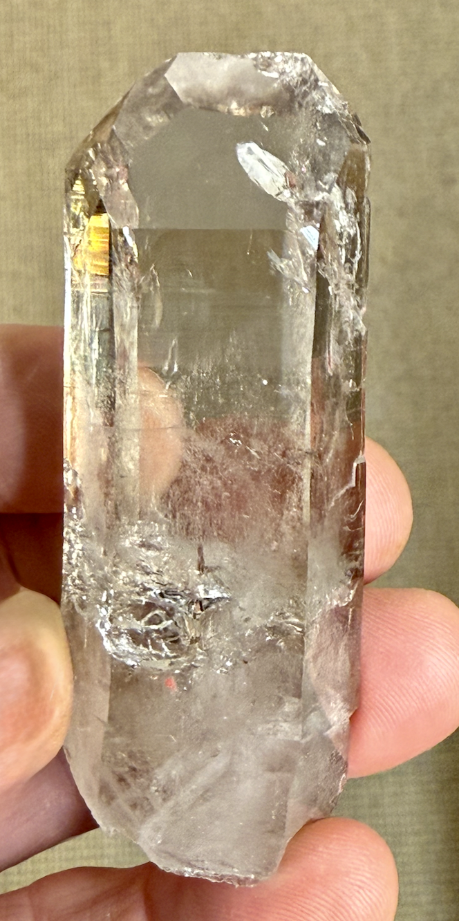

Je remontre des photos de ce spécimen, suite à des découvertes de lecture sur la macle du Dauphiné :
Quartz cristal de roche habitus dauphiné montrant une face du trapézoèdre (donc levrogyre), biterminé ; un peu fil à plomb [90mm]
Grand Taillis
Sur la face bec de flute, on note les stries de croissance lamellaire, séparée par une ligne courbe : il s'agit d'un stigmate d'une macle du Dauphiné .
De plus les inclusions à la base montre qu'il s'agit d'un spécimen milieu de géode, c'est à dire que le cristal c'est cassé dans la zone des inclusions, plus fragile que la zone pure, et qu'il vraiment flottant.

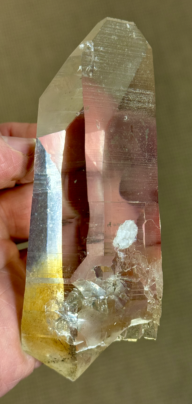

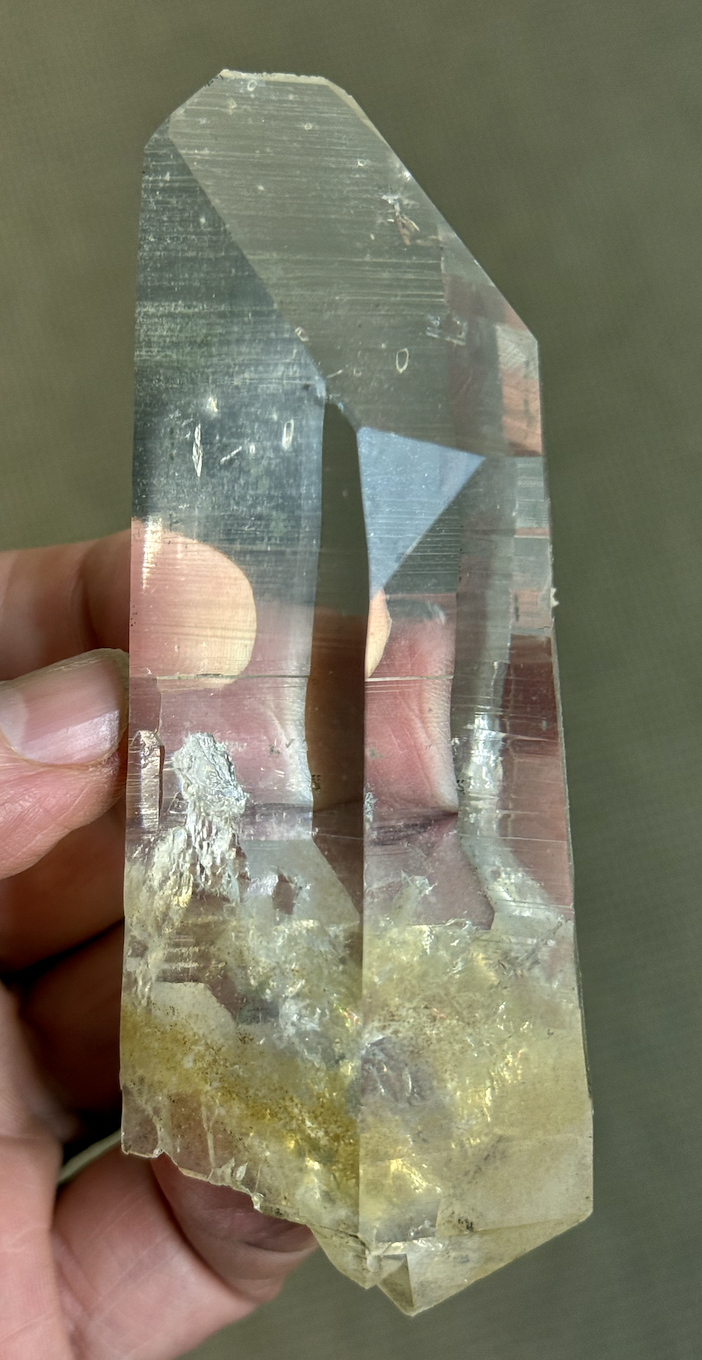

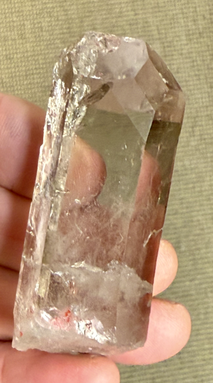

C'est chouette et taille sérieuse pour le site.
Pour lever l'ambiguïté que certains se posent peut-être, il peut y avoir des macles du Dauphiné sans avoir nécessairement besoin des stries de croissance lamellaire de la face r (celle qu'Eric appelle bec de flûte). C'est juste qu'ici c'est un indice visible.

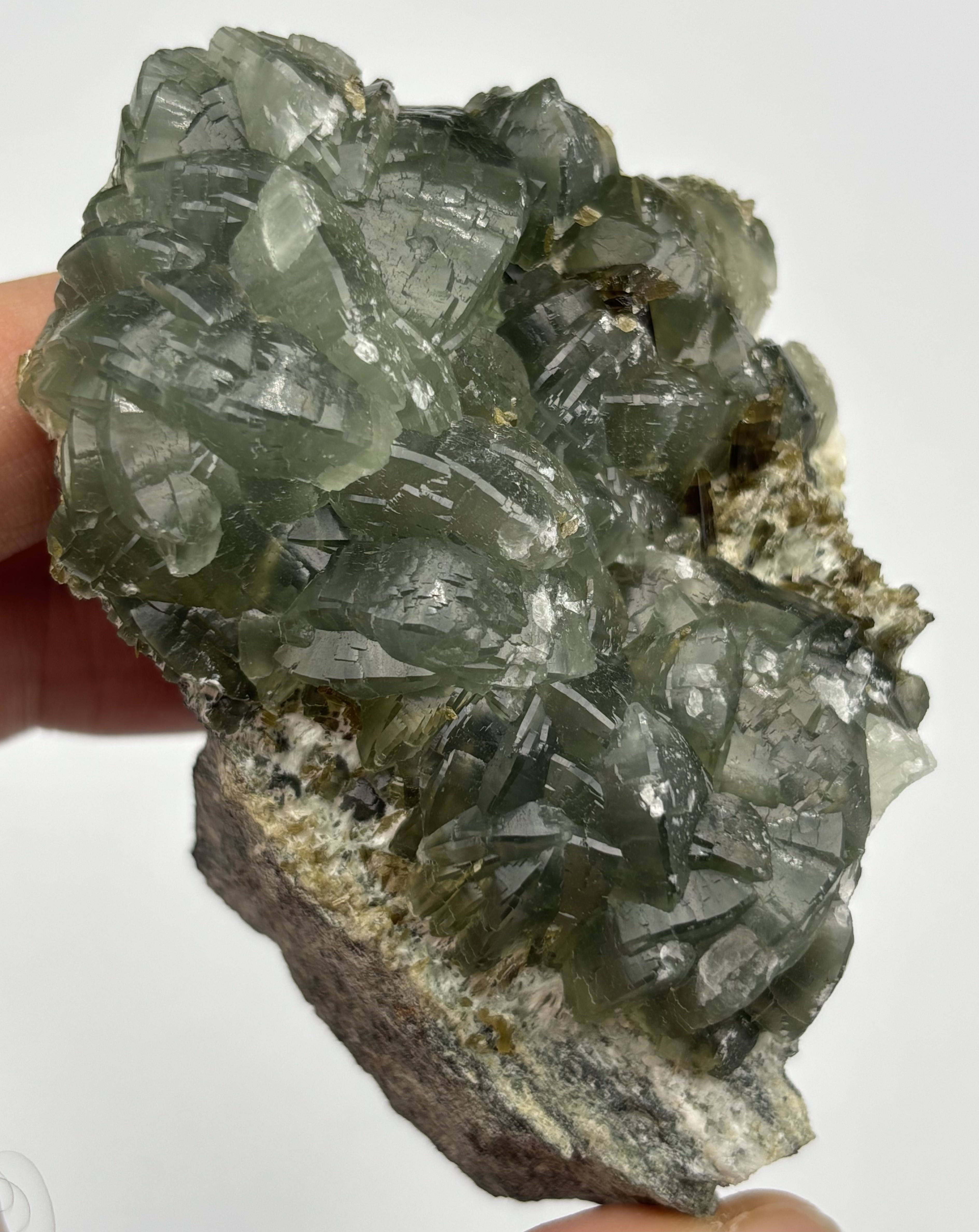

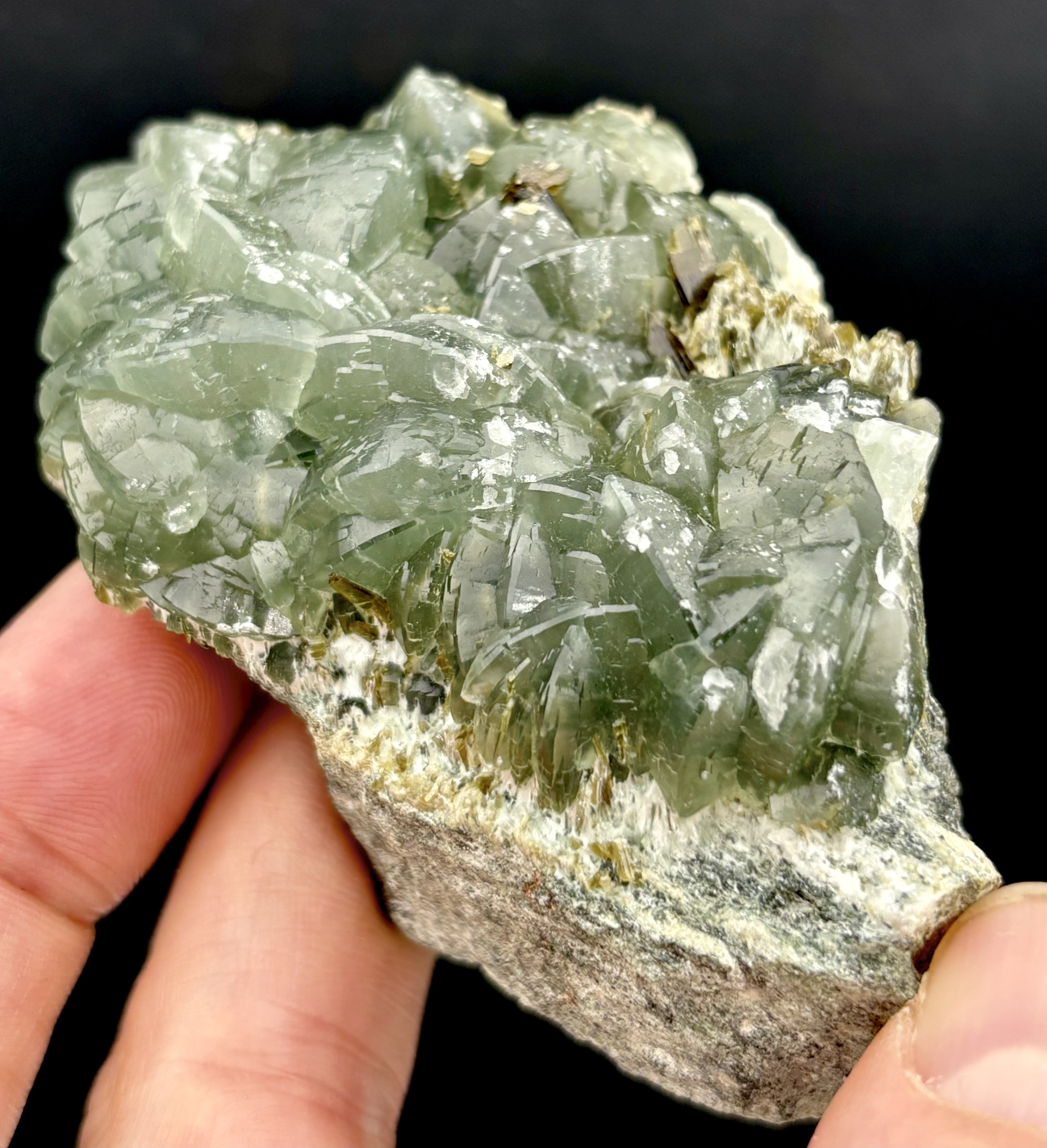

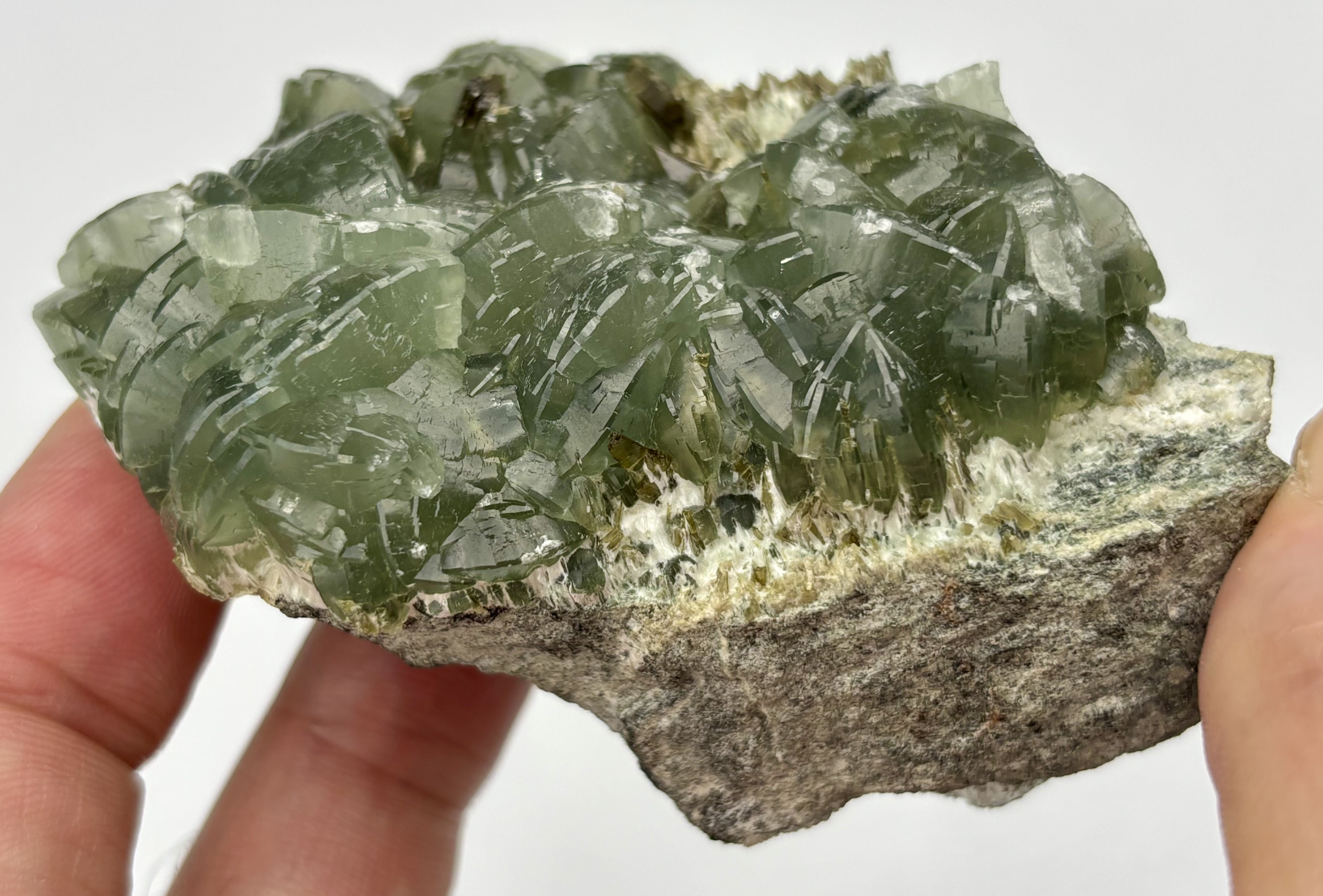

Dernière rentrée : préhnite en casque avec épidote sur lit d'amiante typique du Vallon de la Selle. Apparemment d'une découverte isolée par un amateur sur le coin classique avant les interdictions (s'il est sur le forum, je veux bien en savoir un peu plus). J'ai beau en avoir plein, c'est toujours chouette
