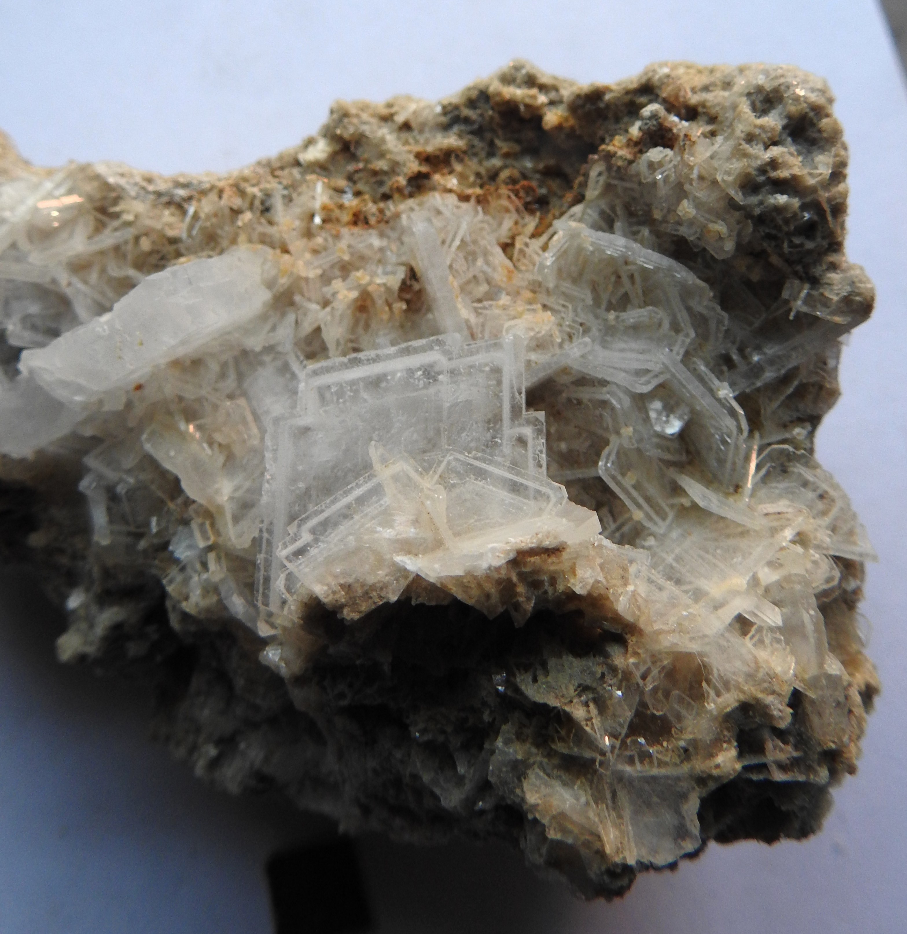

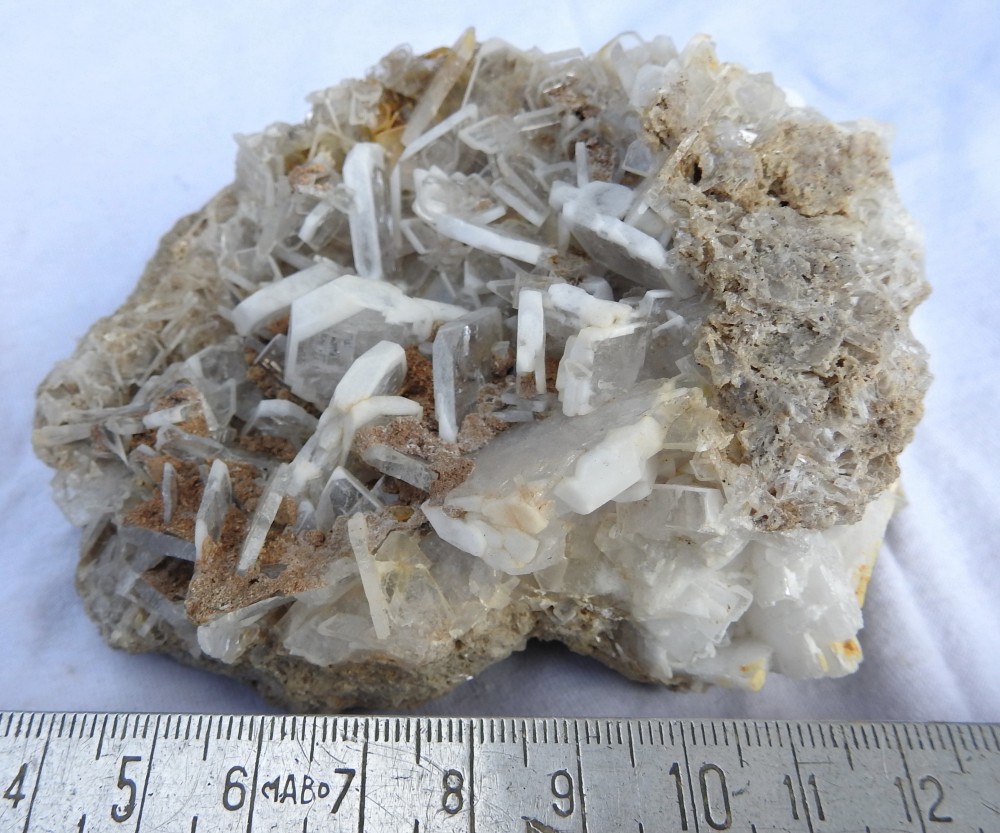

Deux barytes de La Mûre
La première avec son liseré blanc en extérieur vient de la première poche découverte, la seconde est plus récente. la dernière est un flottant
cristaux max 4 cm d'arête

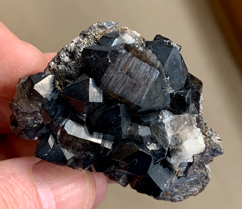

Quartz 'pyramidal' de couleur morion sur Blende.  [55mm]
La Poype, mine

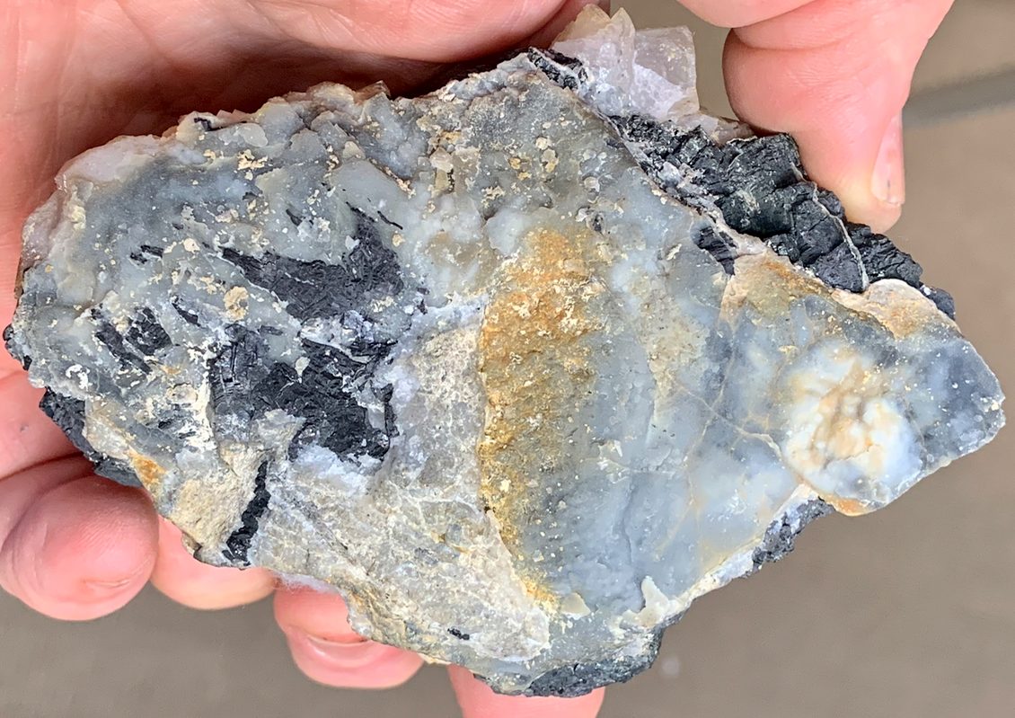

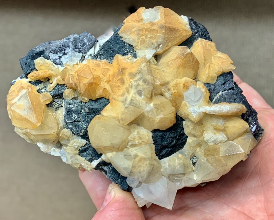

Quartz 'pyramidal' laiteux taché de Limonite sur Galène en masses cristallines corrodées ; Barytine tabulaire   [120mm]
Au dos, le quartz calcédonieux 'maison'
La Poype, mine

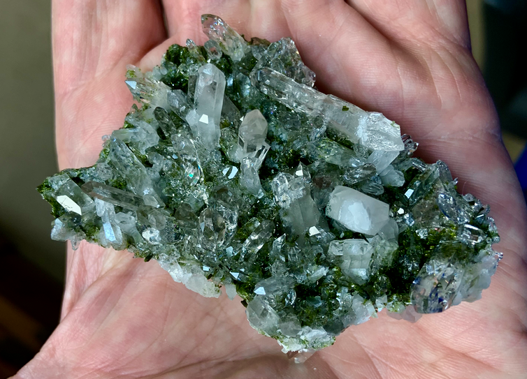

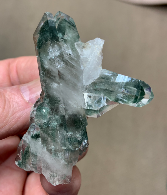

belles pieces de notre poype adorée

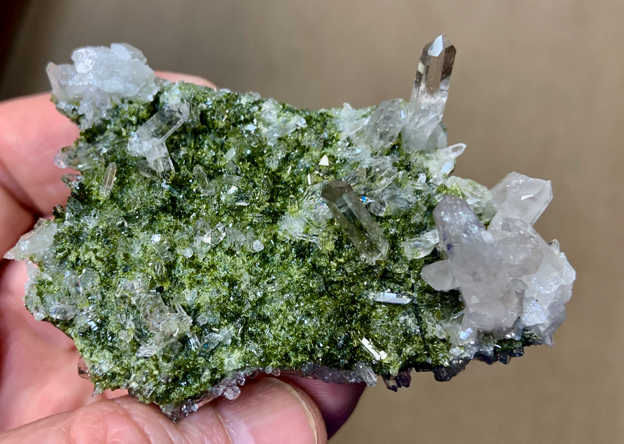

Quartz prisamtique avec les fantômes classiques de Chlorite vert noir foncé (chlorite à Fe2+ et pauvre en Mg ??) mais sans autre inclusion  [50mm]
Pas d'habitus dauphiné à La Fée, "on est plus chaud".
Trou de La Fée
Spécimen détaché, déc. & anc. coll. Maigrot

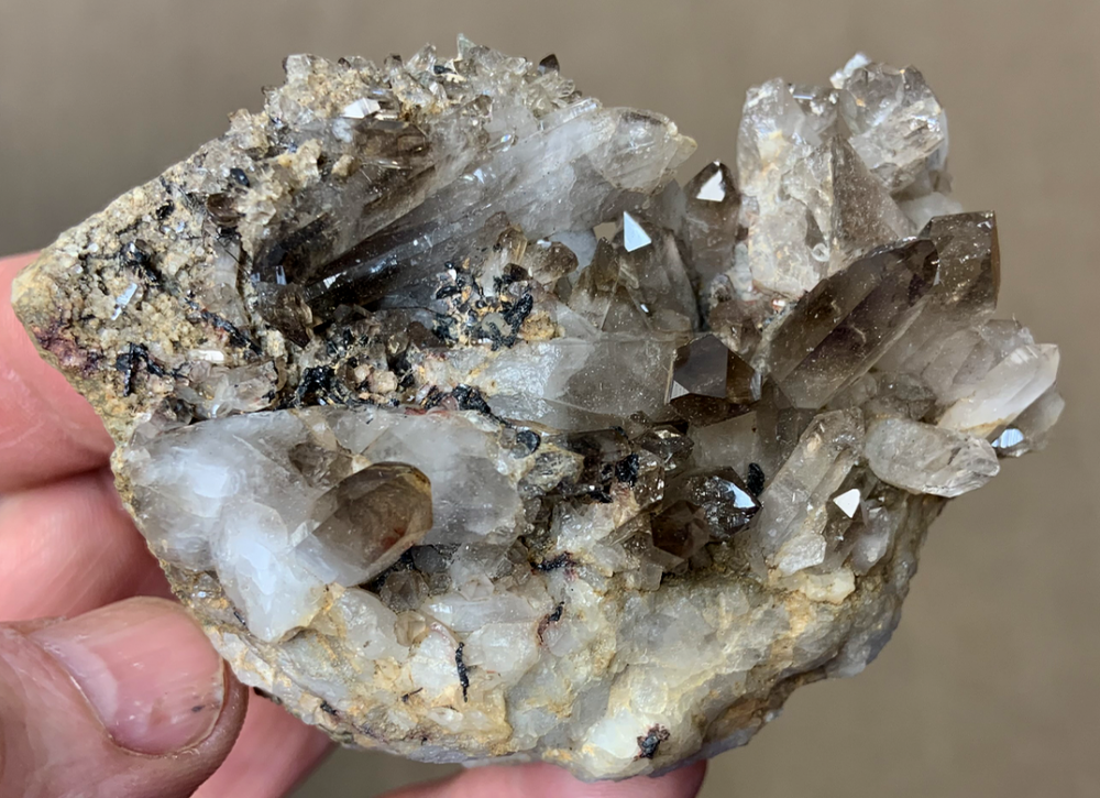

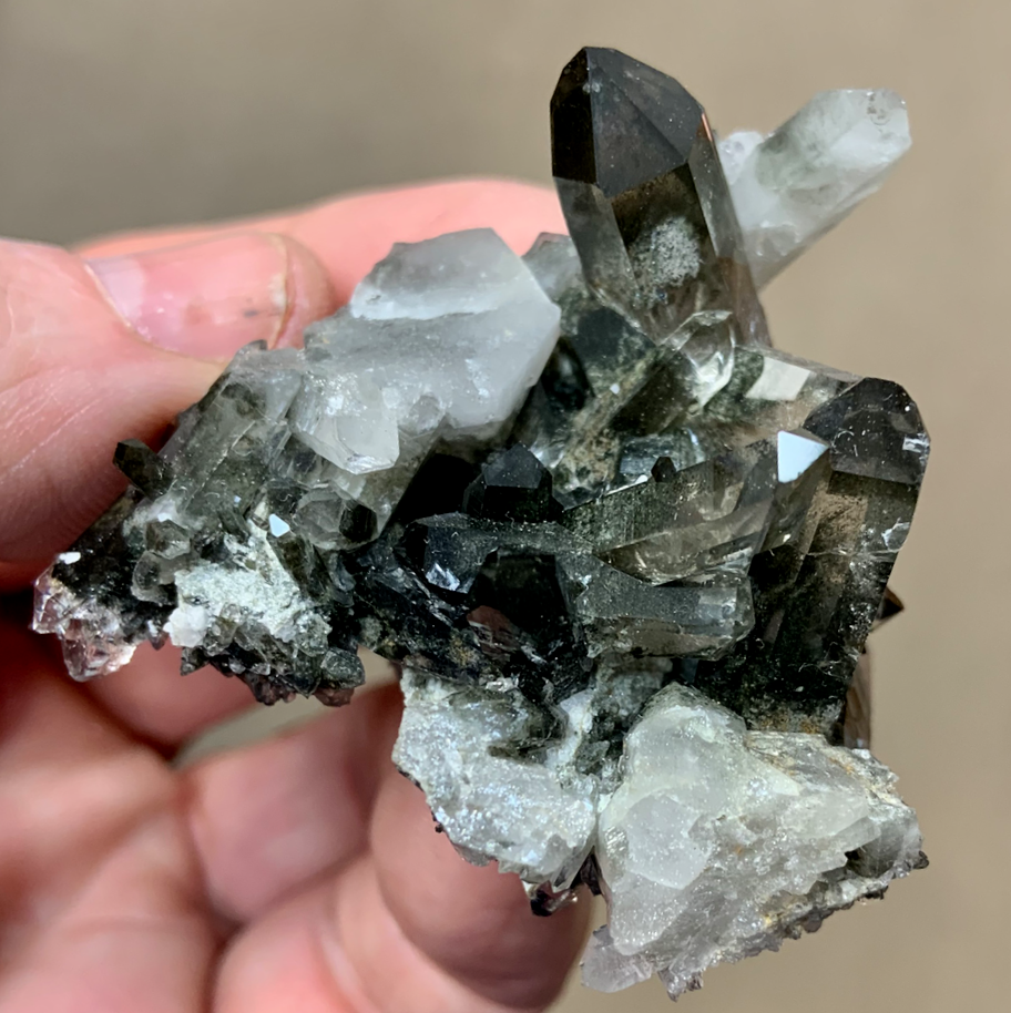

Quartz fumé avec quelques inclusions de Barytine [50mm]
La Tourra
Le secteur, lors des travaux pour les pistes de ski, a fourni quelques fumés de belle couleur. Les fumés sont peu communs en Oisans.
il y a une heure, greg la veine a dit :
Super pour l’Oisans. Maigrot ?
greg la veine
Estadès, première collection, avec seulement deux têtes flottantes, rien d'autre malgré beaucoup de prospection, c'est dire si c'était peu commun.
