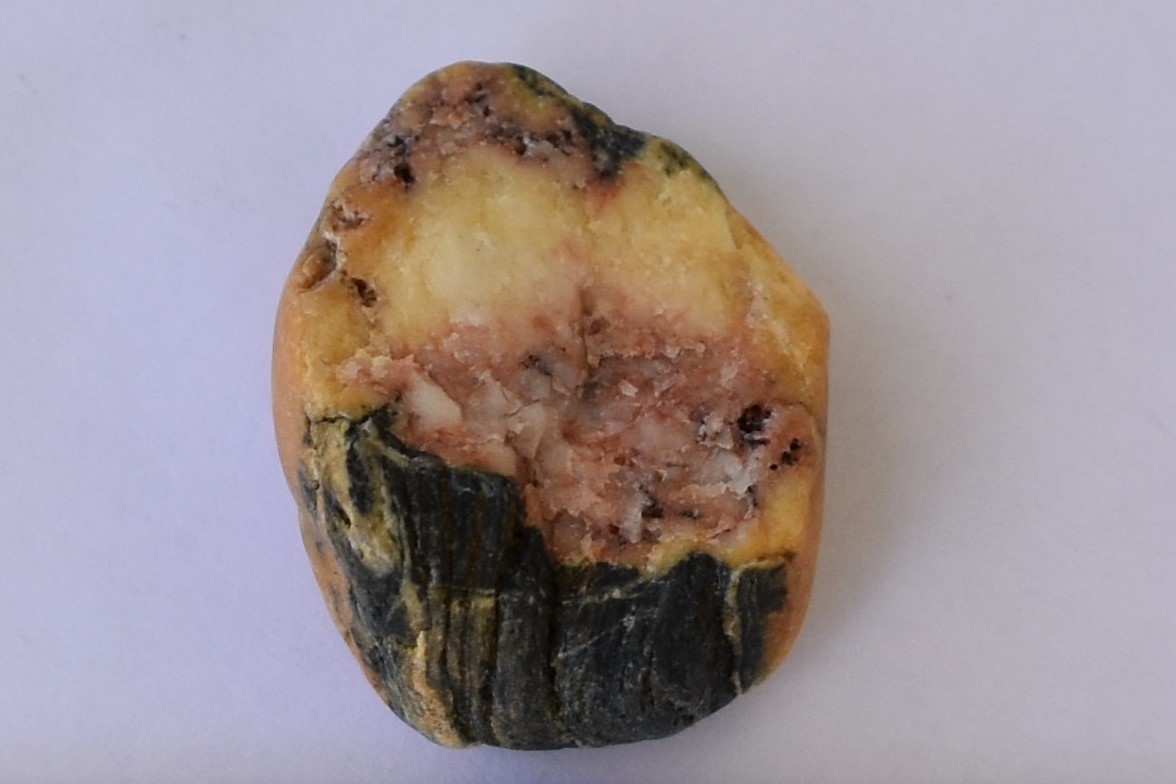

La rentrée approche, mon jeune ami Joshua 10 ans (Jojo) va me demander si j'ai des infos sur son petit cailloux trouvé lors d'une ballade familiale (je n'ai plus le cailloux en ma possession).
Et c'est là que j'ai besoin d'un p'tit coup de pouce de votre part.
Dureté 7 (raye le verre) pour les parties claires
Dureté 3-4 (se raye au couteau) pour les parties sombres. Mais ces parties noires laissent de légères rayures sur le verre, alors???
Pas de réaction à l'HCl.
Silex, Quartz, Feldspath? Mais ce qui est noir, là je ne comprends pas ce que ça peut être. Vous avez une idée?
Merci pour Jojo.

il y a 13 minutes, Michel de Champigny a dit :
La réponse est dans la question (bravo pour les tests),
Dureté 7, pas de réaction à l'acide: quartz indubitablement
La partie noire: une roche schisteuse support du quartz.
Une pierre roulée par les eaux
+1pour le quartz
+1pour la roche schisteuse
+1 pour les tests

Super, génial, c'est mon p'tit copain Jojo qui va être content. Un grand merci pour lui:yes3:.
