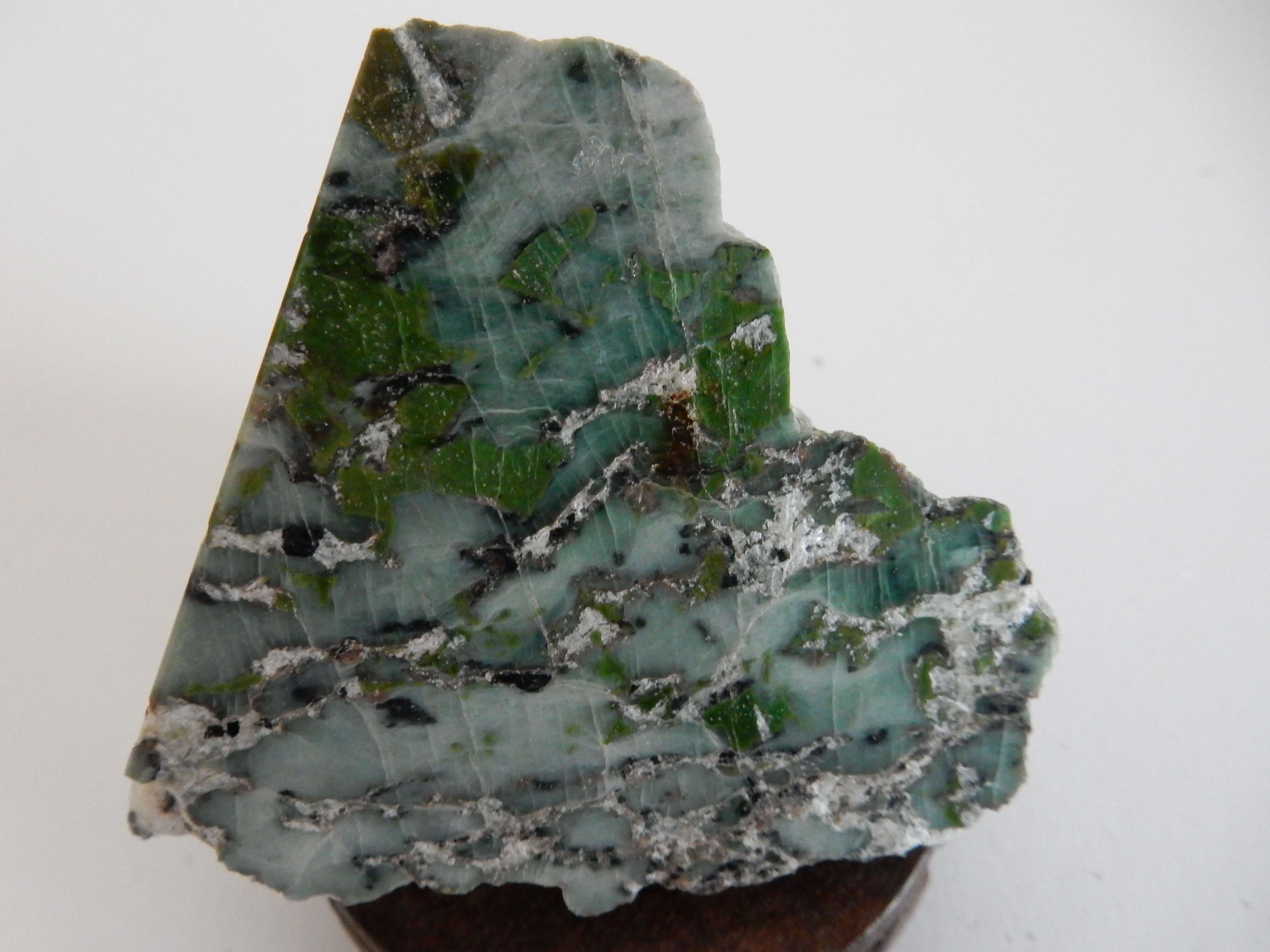

Si je ne dis pas de bêtise, le minéral vert serait de la smaragdite (une amphibole chromifère) qu'on trouve dans les gabbros parfois ( au Musée des Mines de Paris, ils en avaient fait de superbes tables :) ). Je ne pense pas que cela soit de la jadéite, et je ne vois pas trop de grenat ( la roche n'a pas l'air d'avoir été très métamorphisée).
Pour le nom plus précis de la roche  : euphotide (cf google)
En fait, c'est un métagabbro qui a été sérieusement métamorphisé puisqu'il est entré dans le domaine des éclogites (approx 90 km de profondeur). Les plages vertes seraient de l'omphacite.Puis ensuite rétromorphosé.
A l'omphacite s'ajoute des feldspaths plagioclases, de l'olivine, des clinopyroxènes, du talc... Le grenat est discret voire absent.

Piégé par les plages vertes, hein? Faut dire qu'on trouve + facilement un gabbro euphotide qu'un gabbro éclogitisé.
C'est un très chouette échantillon. Il résume l'histoire de l'océan alpin. De la formation du plancher à son exhumation en passant par la subduction.
