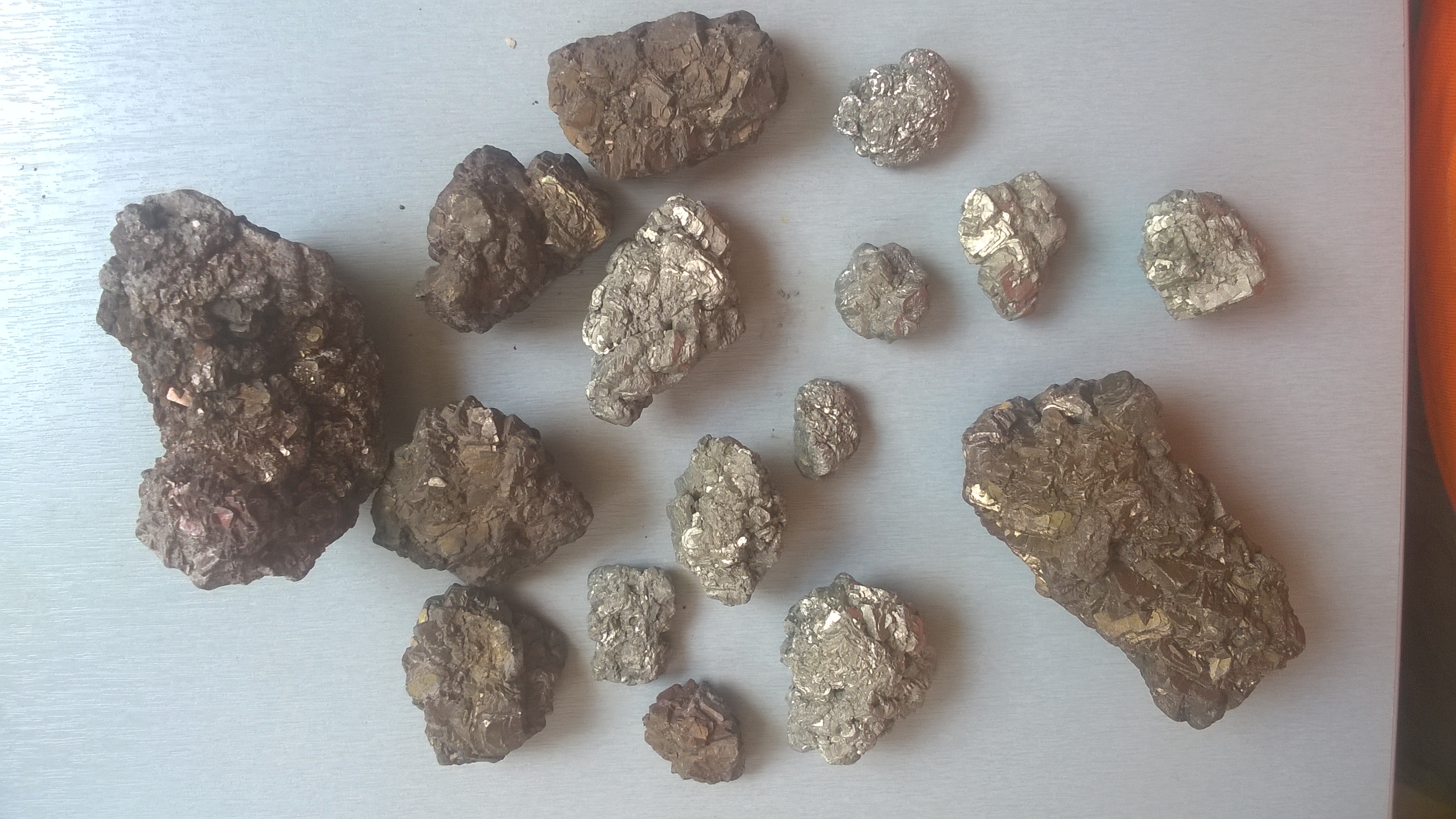

Oui, bon filon je sais pas mais le coin est mentionné dans un autre post, il y a de quoi trouver des belles pièces, mais apparemment la pyrite des vaches noires ne tiens pas dans le temps...
Ah bon ? et savez vous pourquoi ?

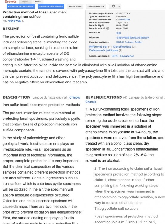

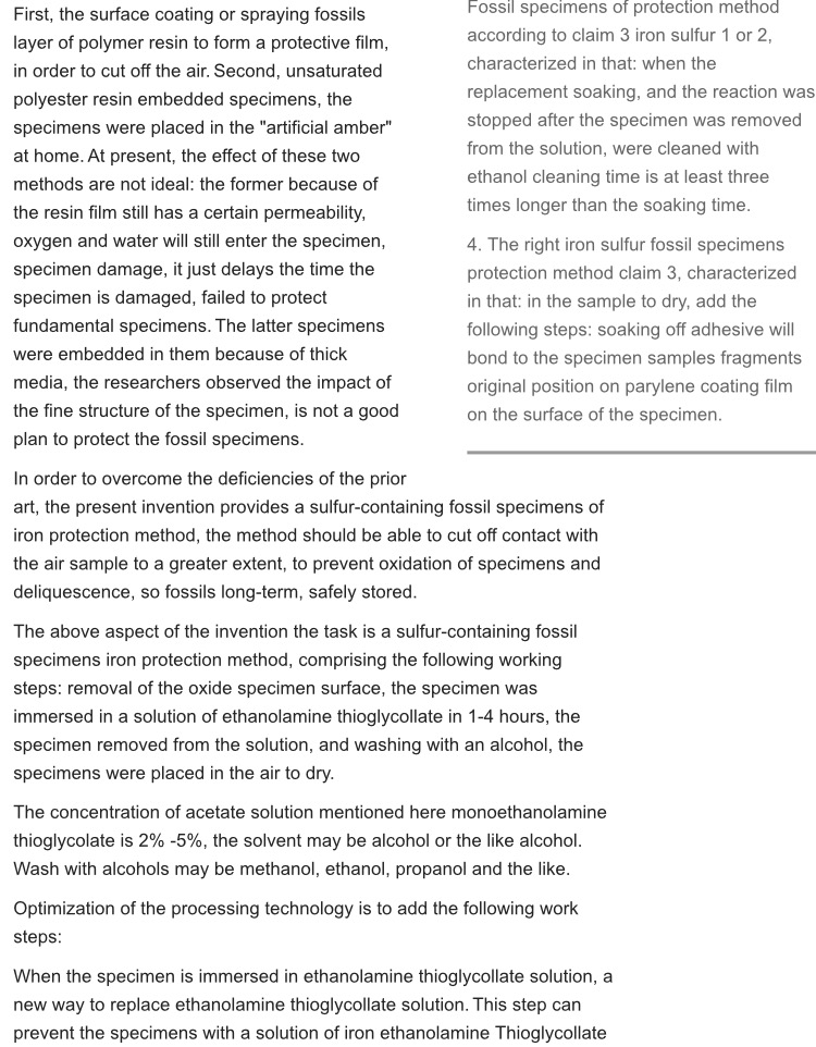

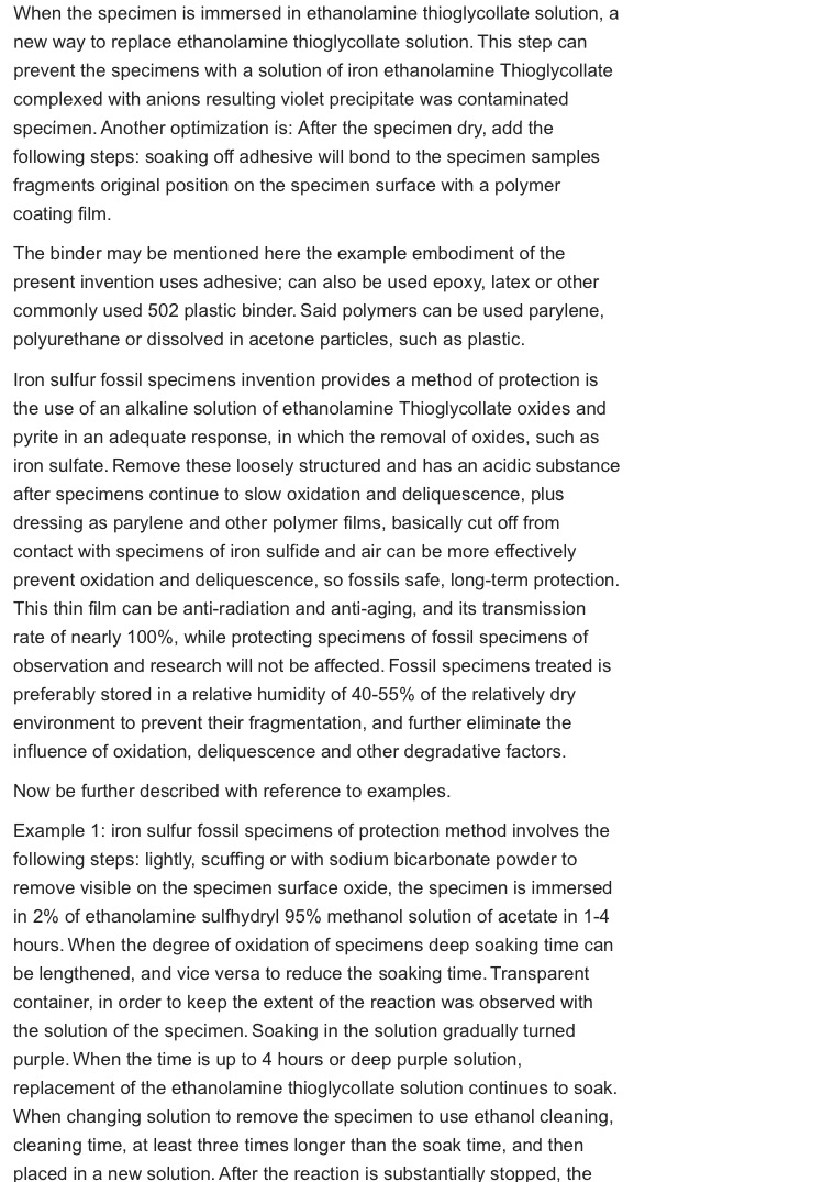

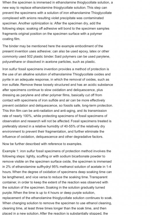

Si quelqu'un veut se lancer dans l'application du brevet déposé ci dessous, bon courage ! L'inventeur a l'air de mentionner que ça fonctionne... l'idee de sécuriser l'idée est assez curieuse ! D'autant qu'elle est dispo en ligne
