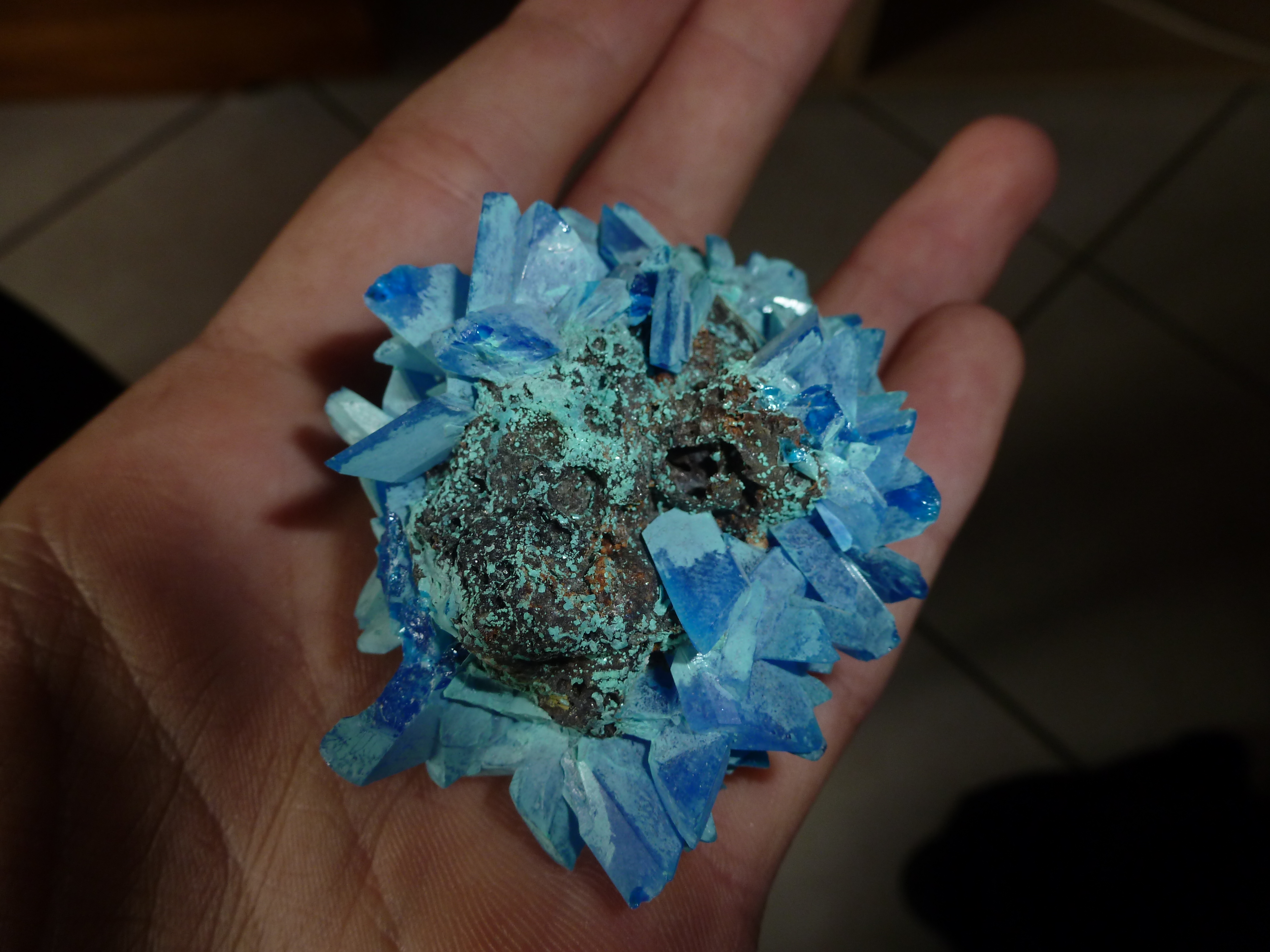

1.  chalcanthite, est elle une vraie? ce qui m'étonnerait, la patine fait ce bleu clair, mais en vrai à l'intérieur c'est aussi faux que les lettoniennes..

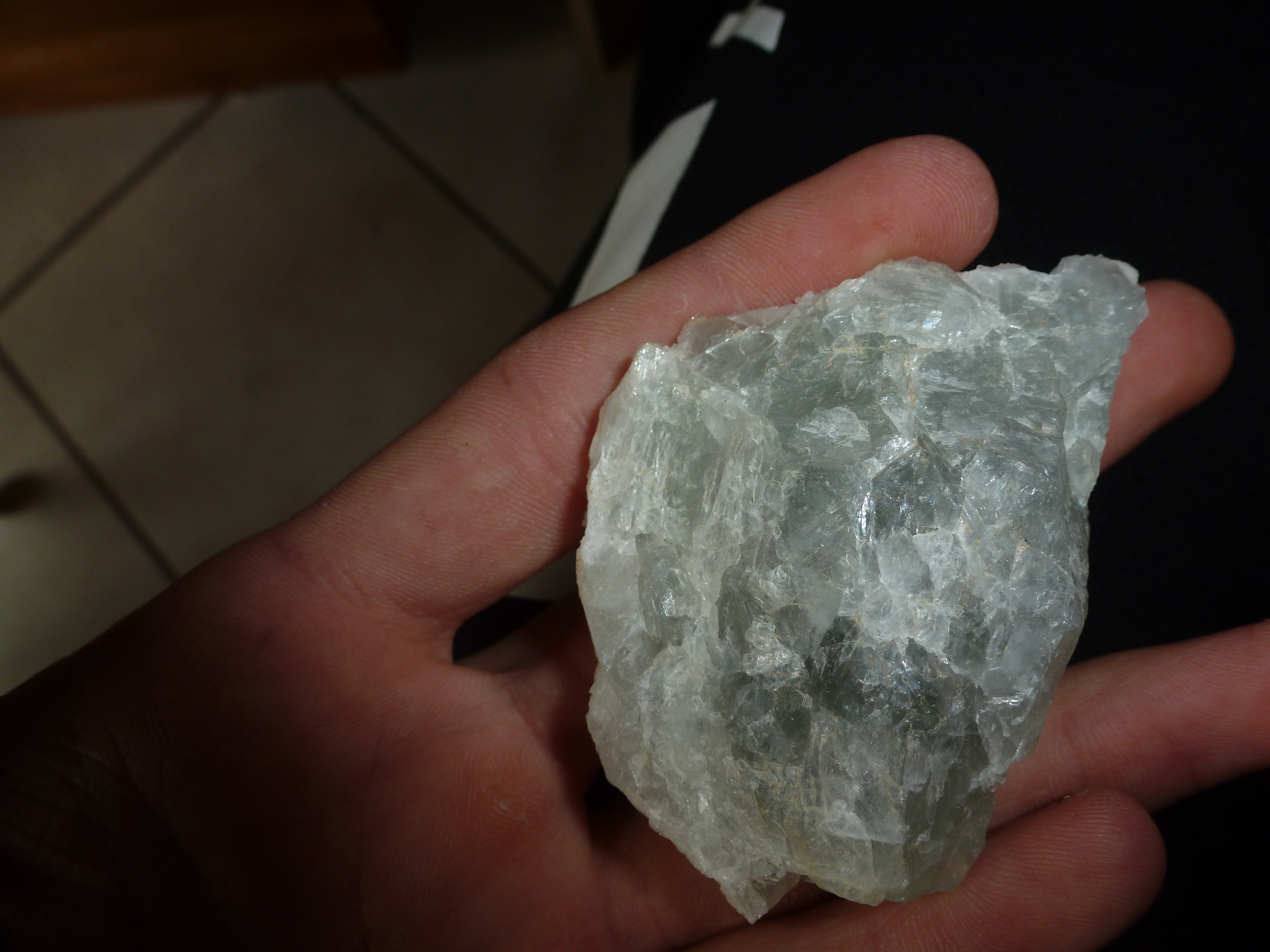

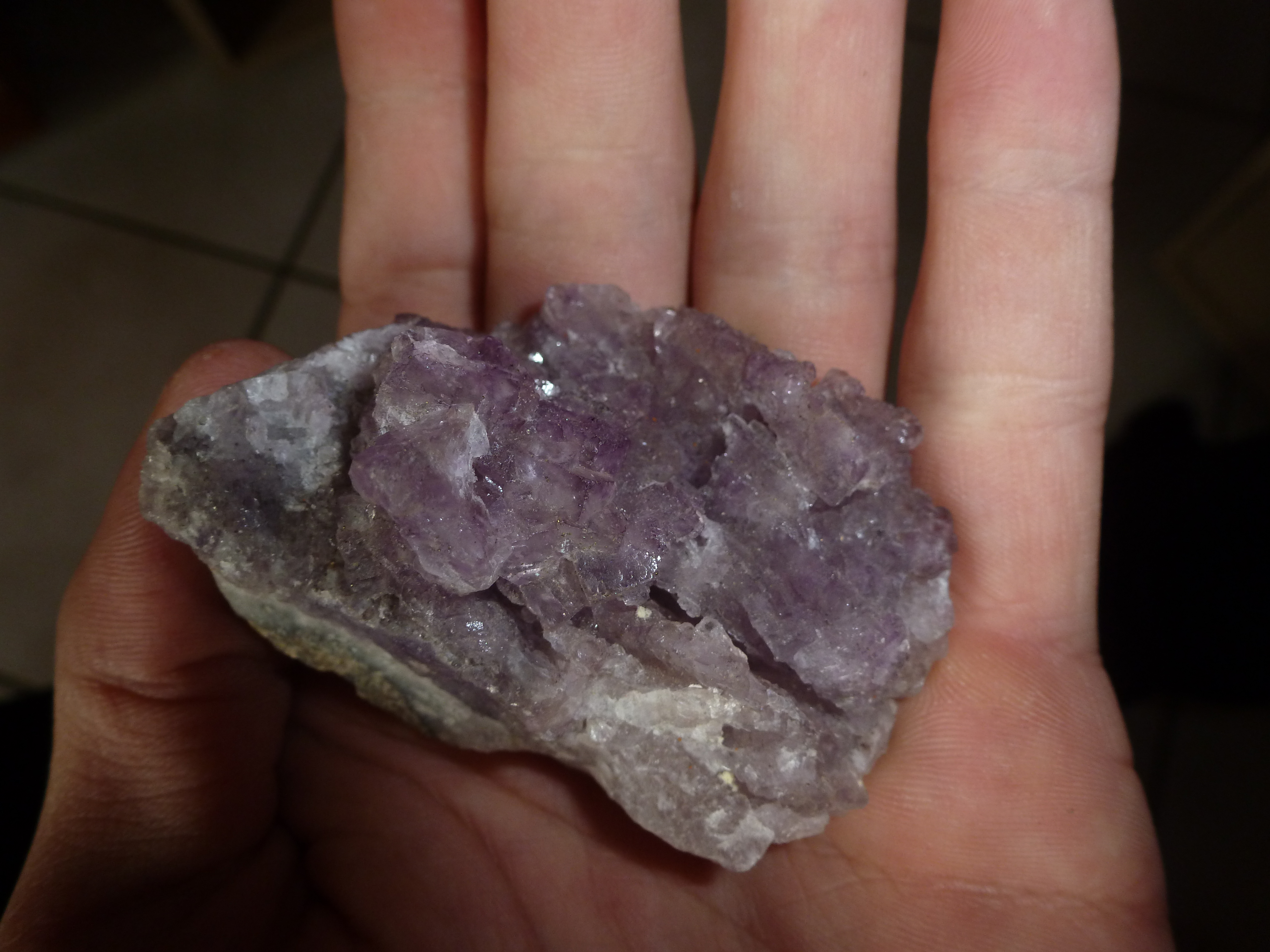

2. je pense une fluo, raye le cuivre rayée par le couteau... mais d'où? désolé je n'ai pas trouvé de vrai cube bien finit qui rend en photo, mais il y en a P1160640.thumb.JPG.a32d39bf21370b4e266c8f4a3c33cacd.JPG

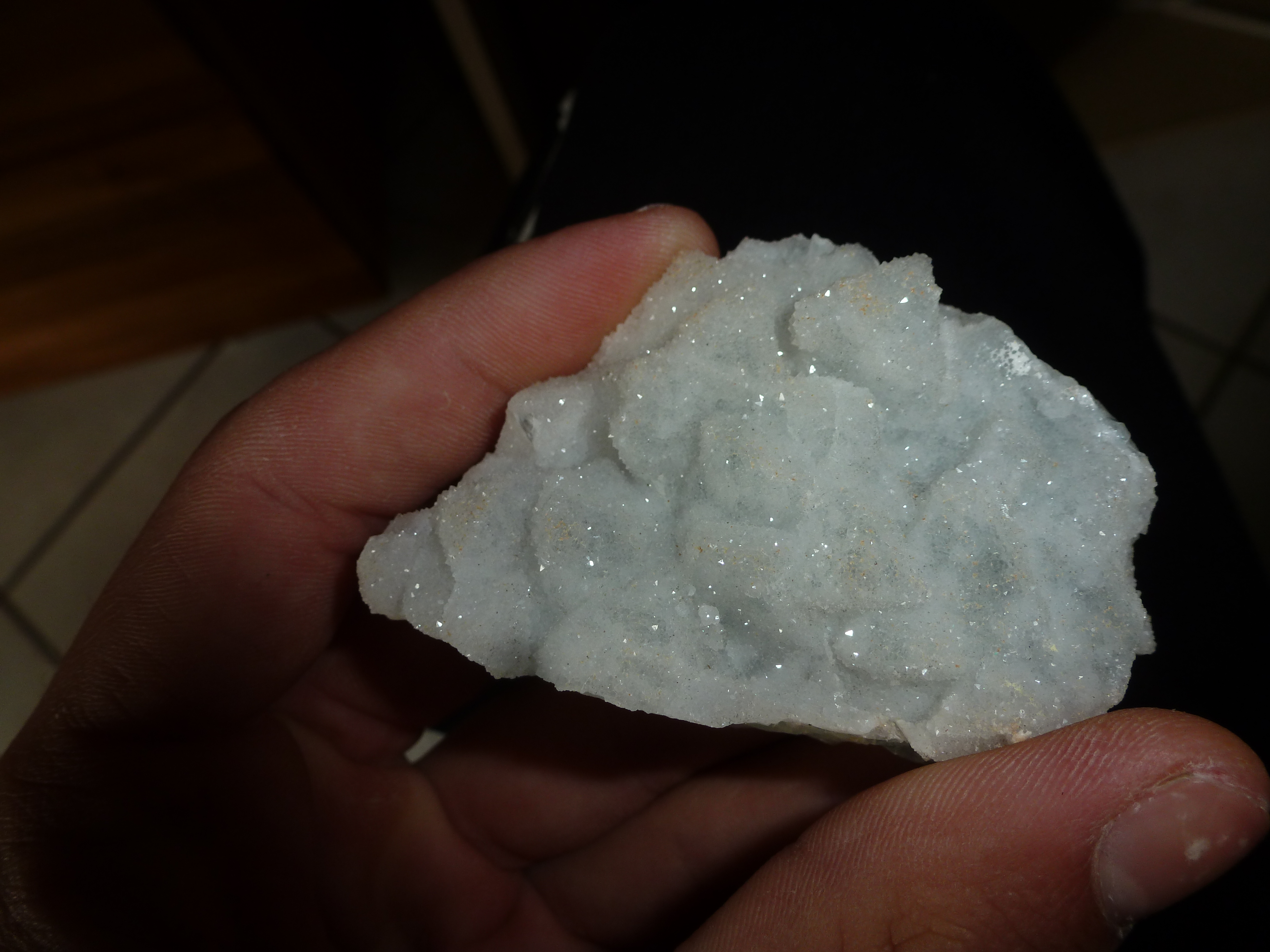

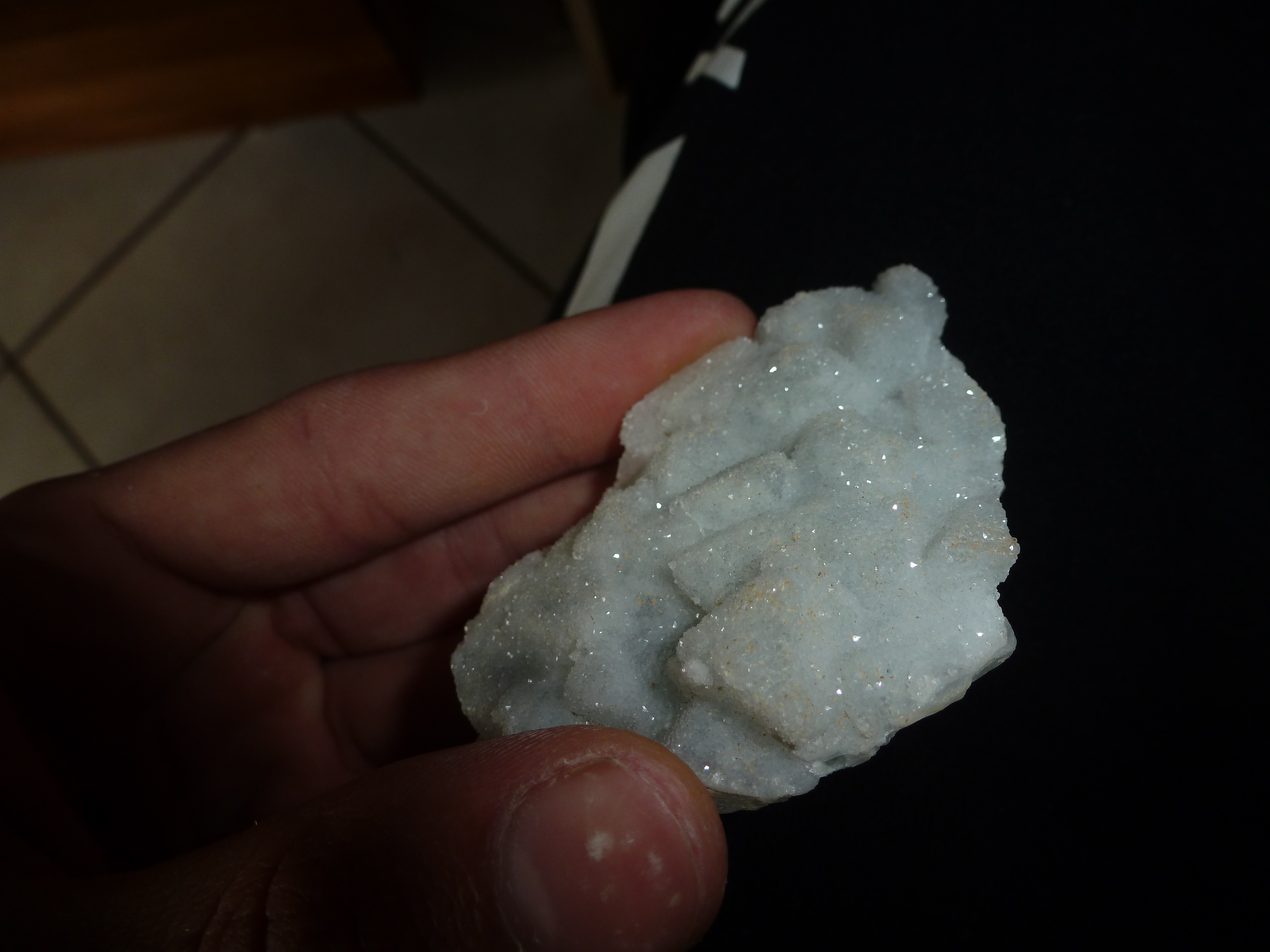

3. fluo aussi mais saupoudrée de quartzP1160645.thumb.JPG.aebabcbad310ff0d6100f3fe820defe6.JPG

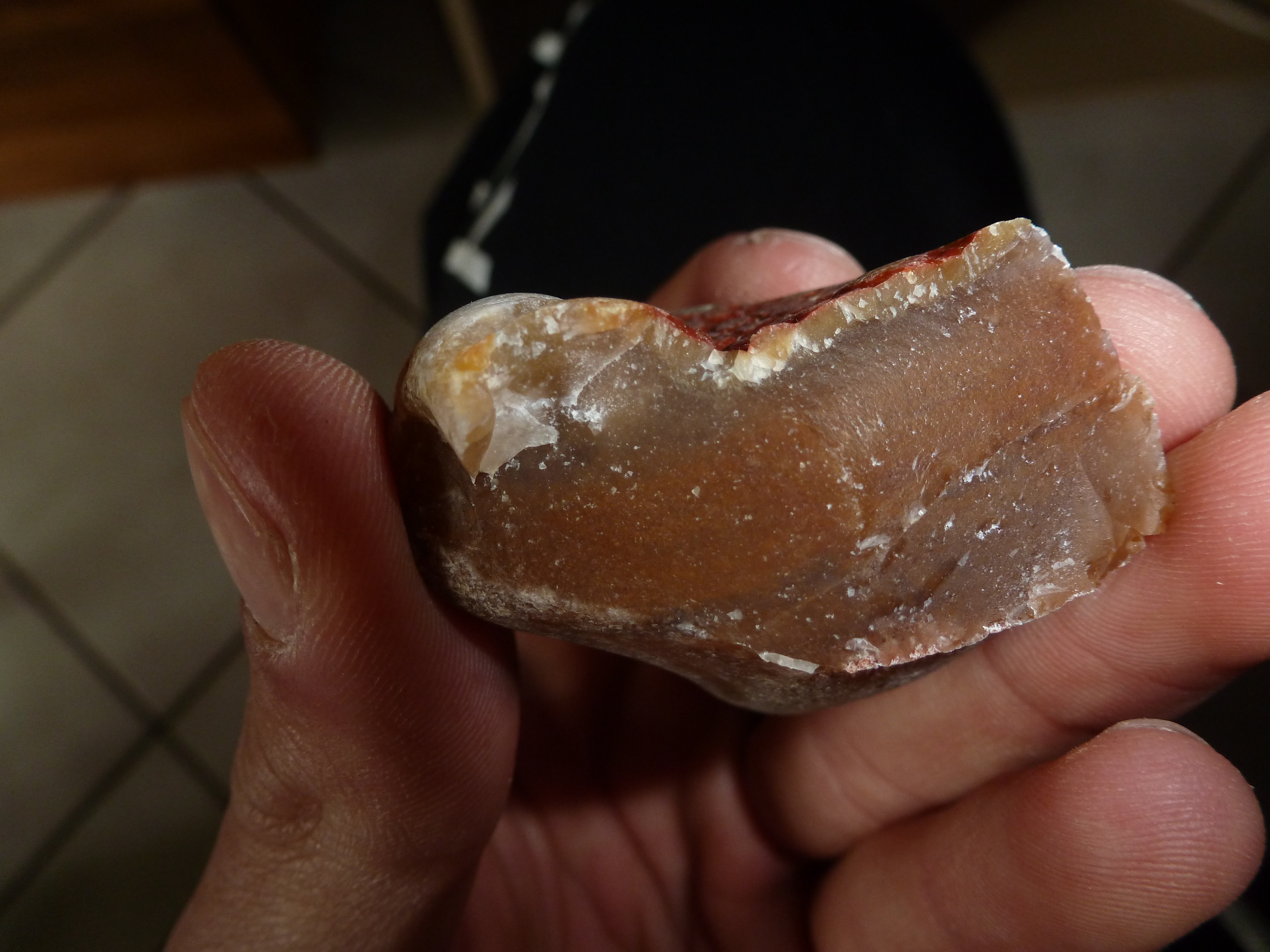

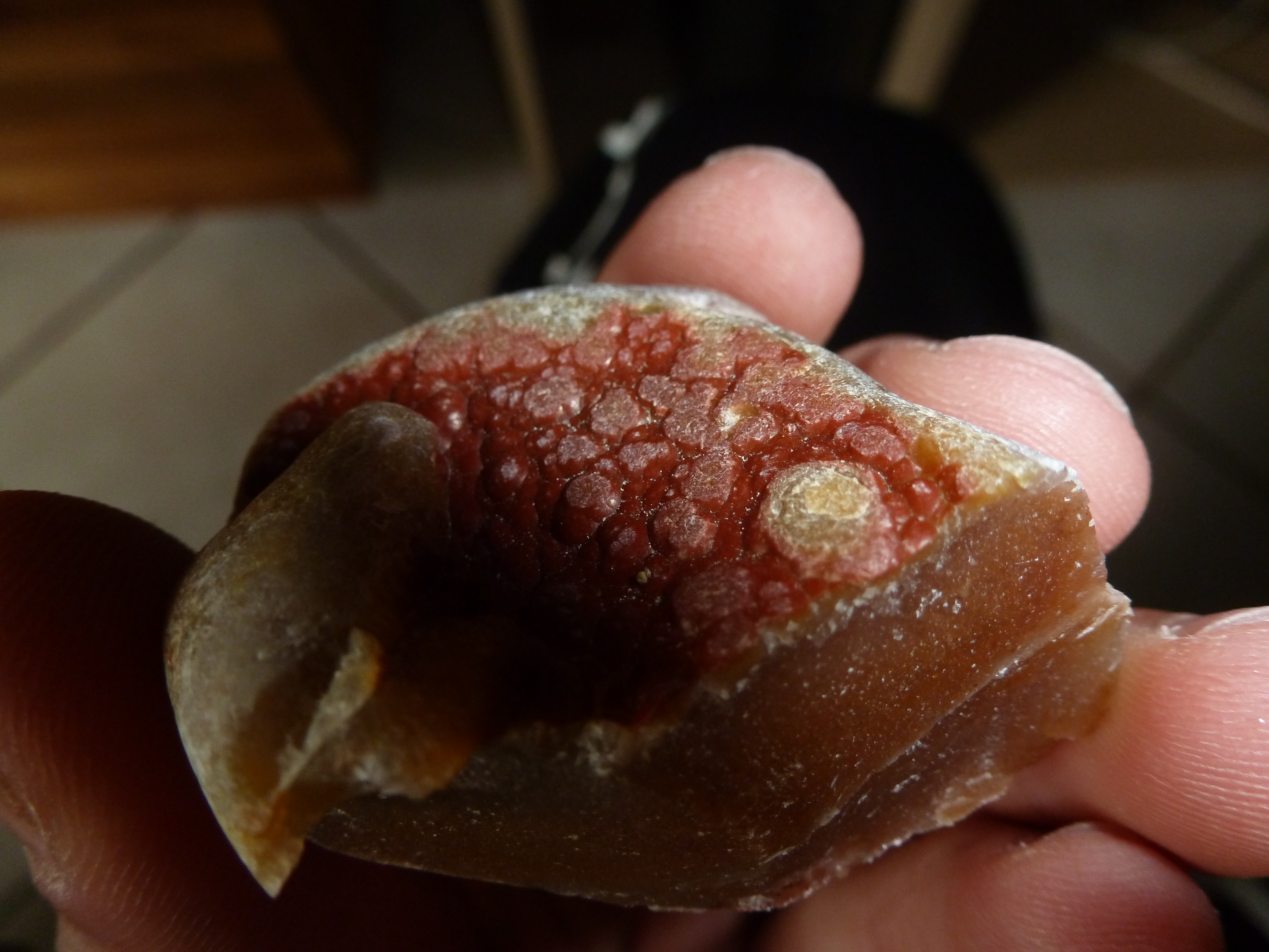

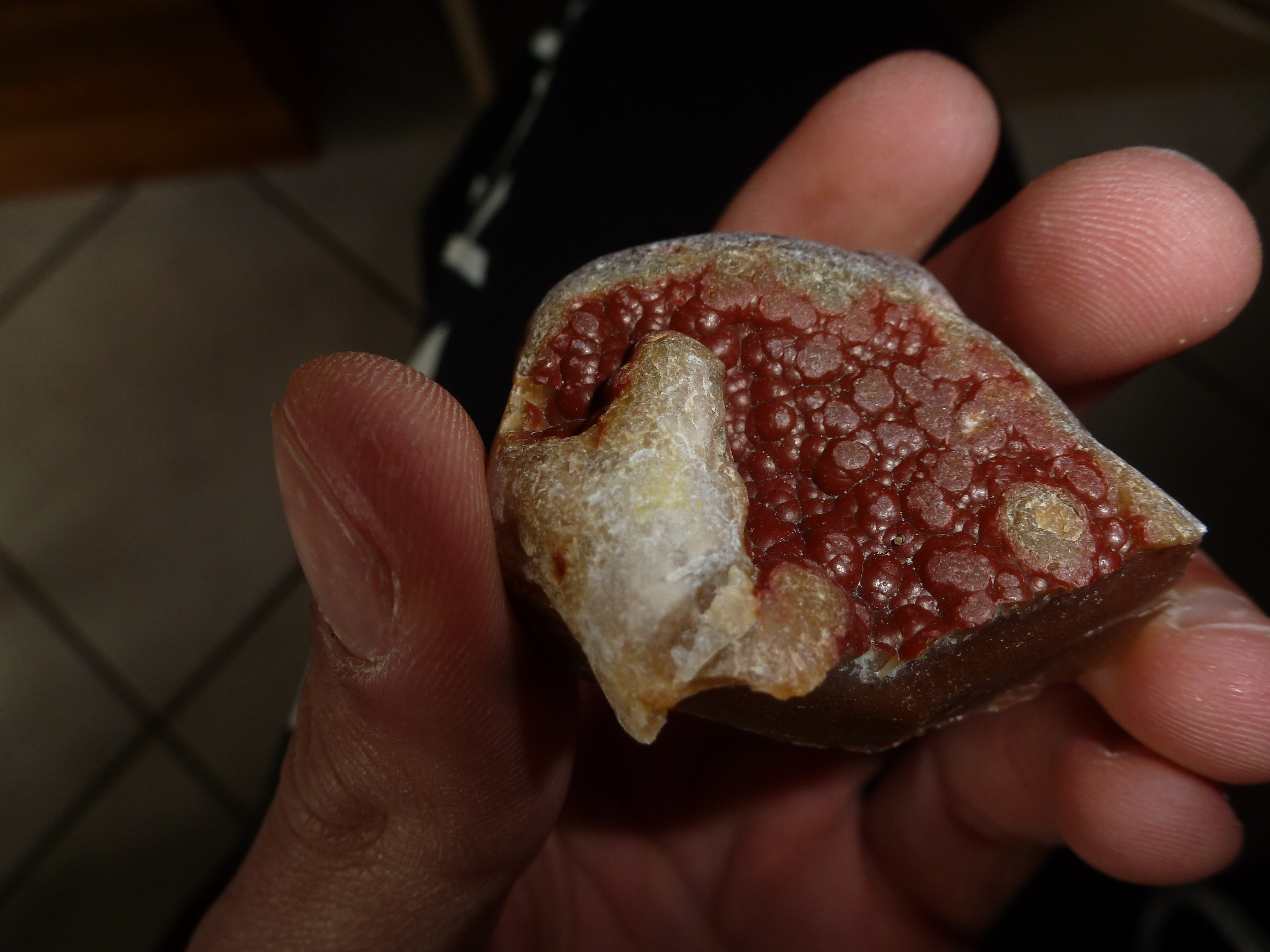

4. raye le verre, calcédoine? bien abimée, trouvée à la mer ou océan par la personne m'ayant vendu le lot

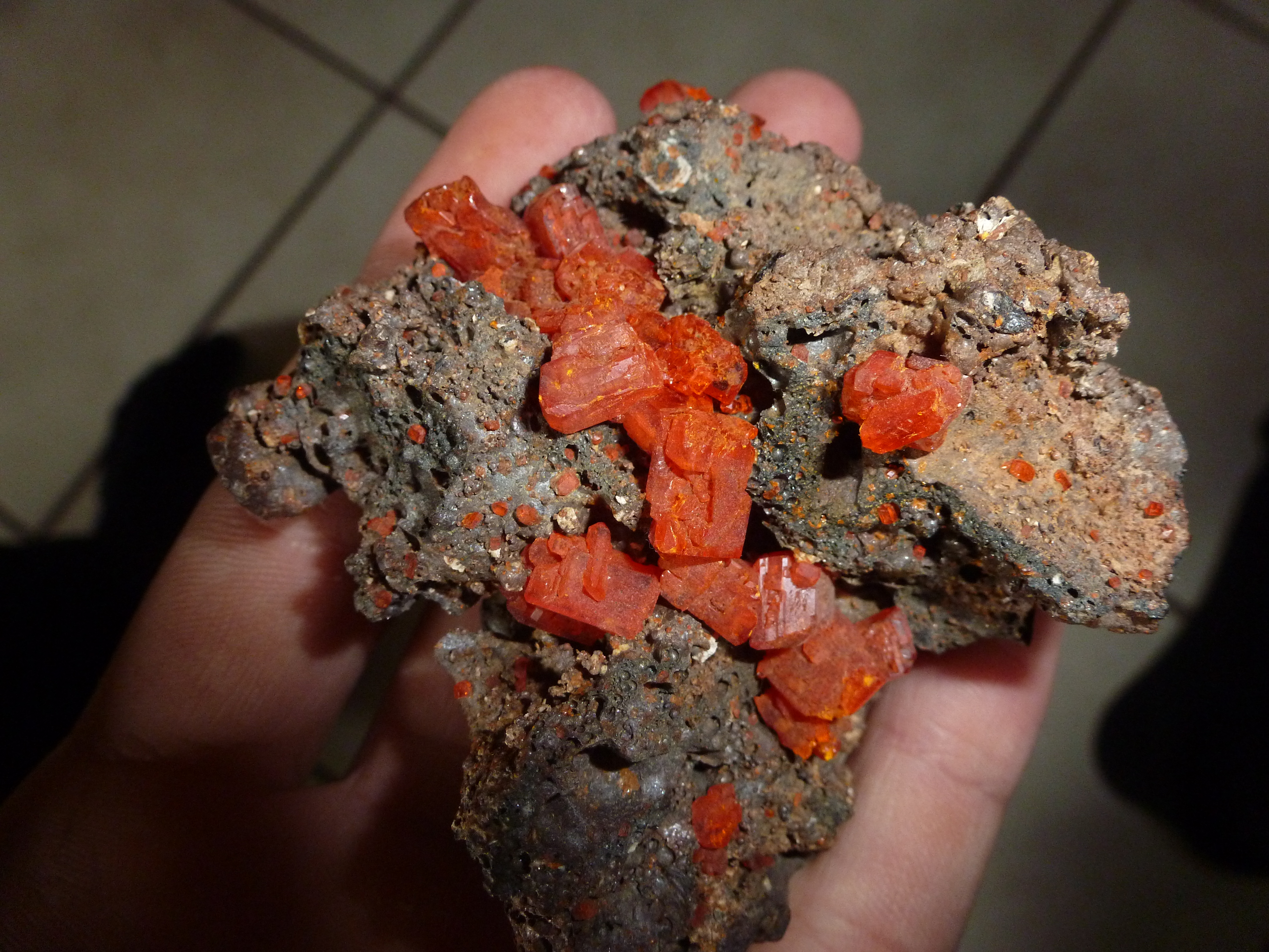

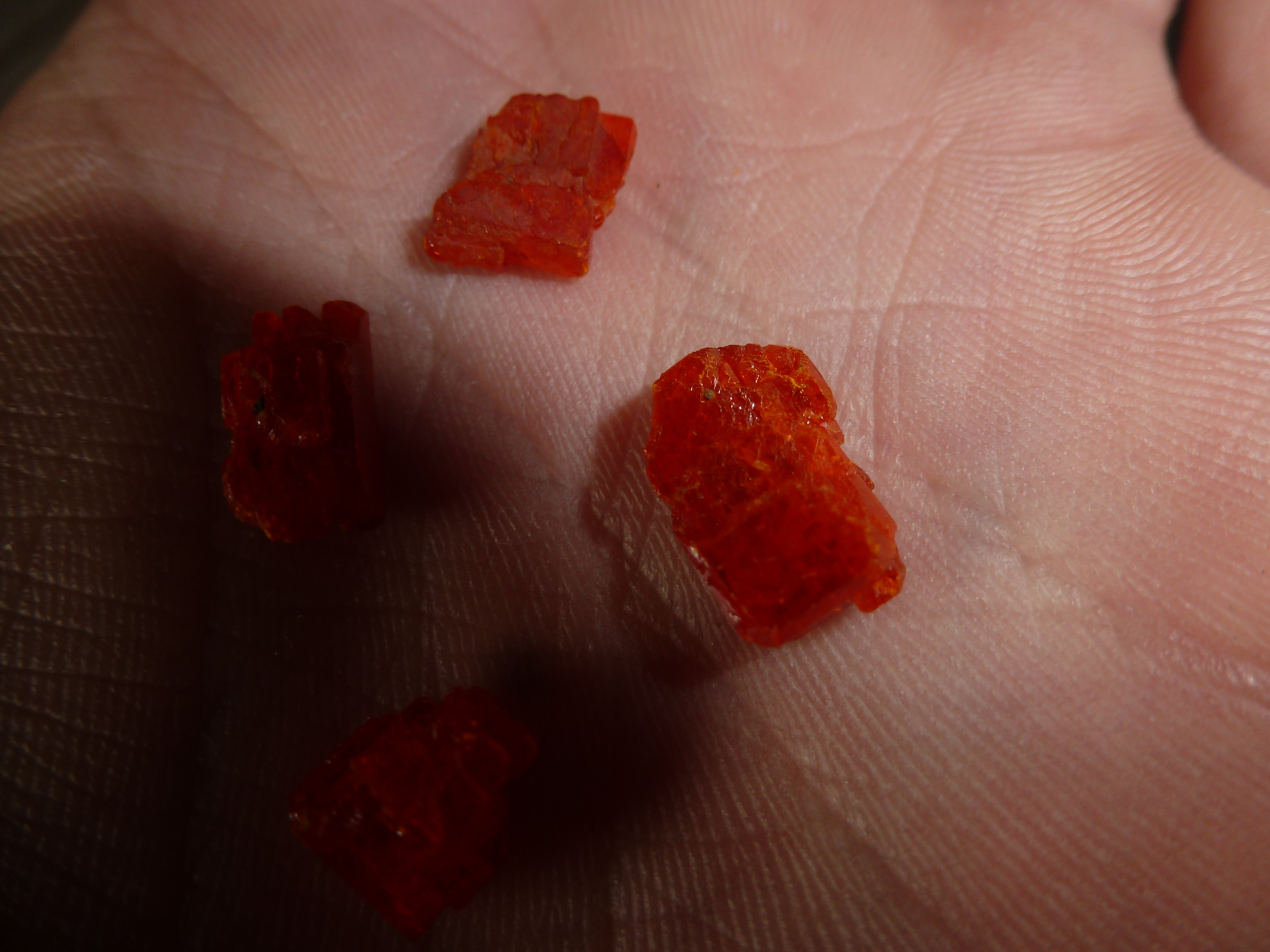

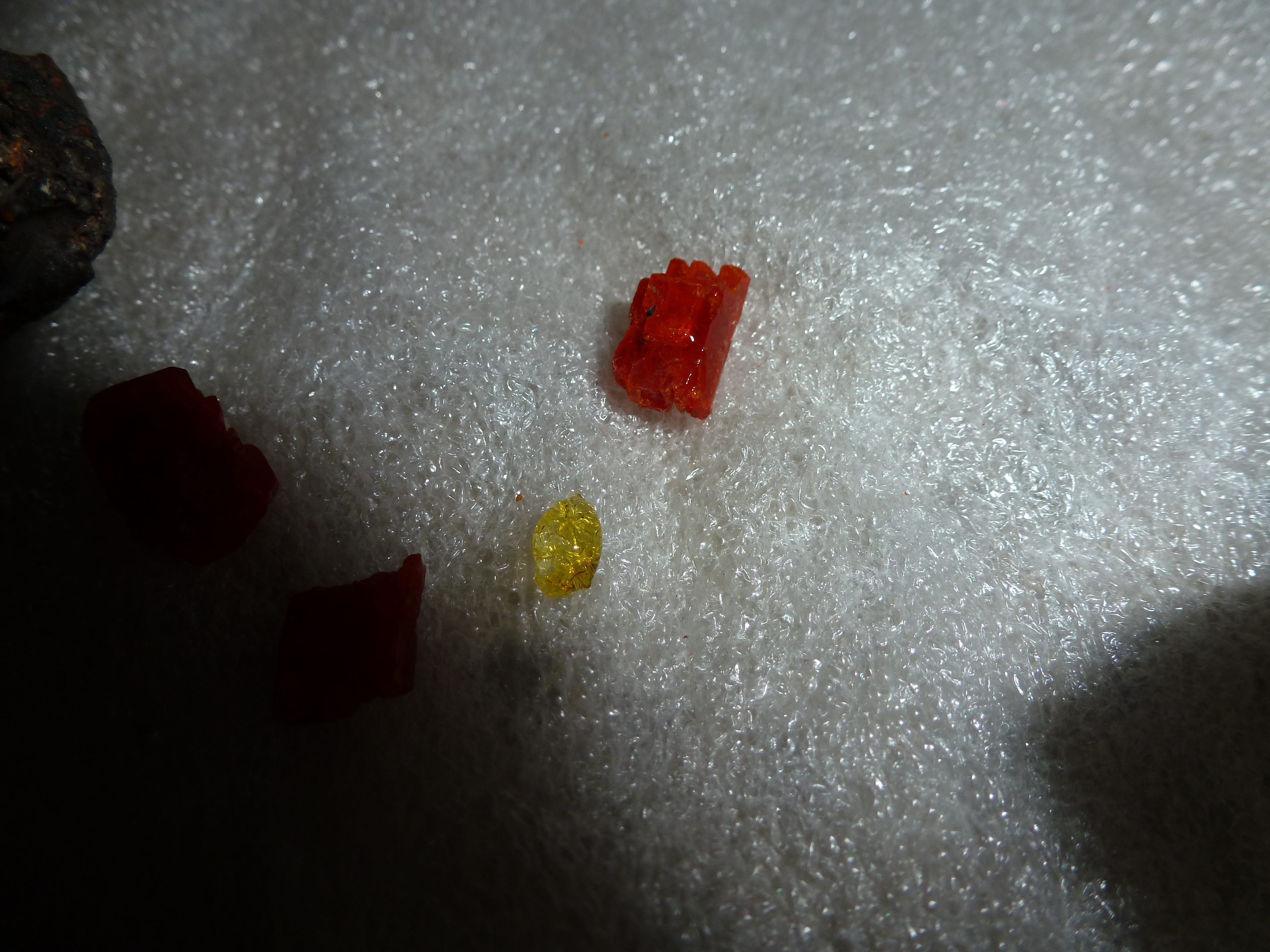

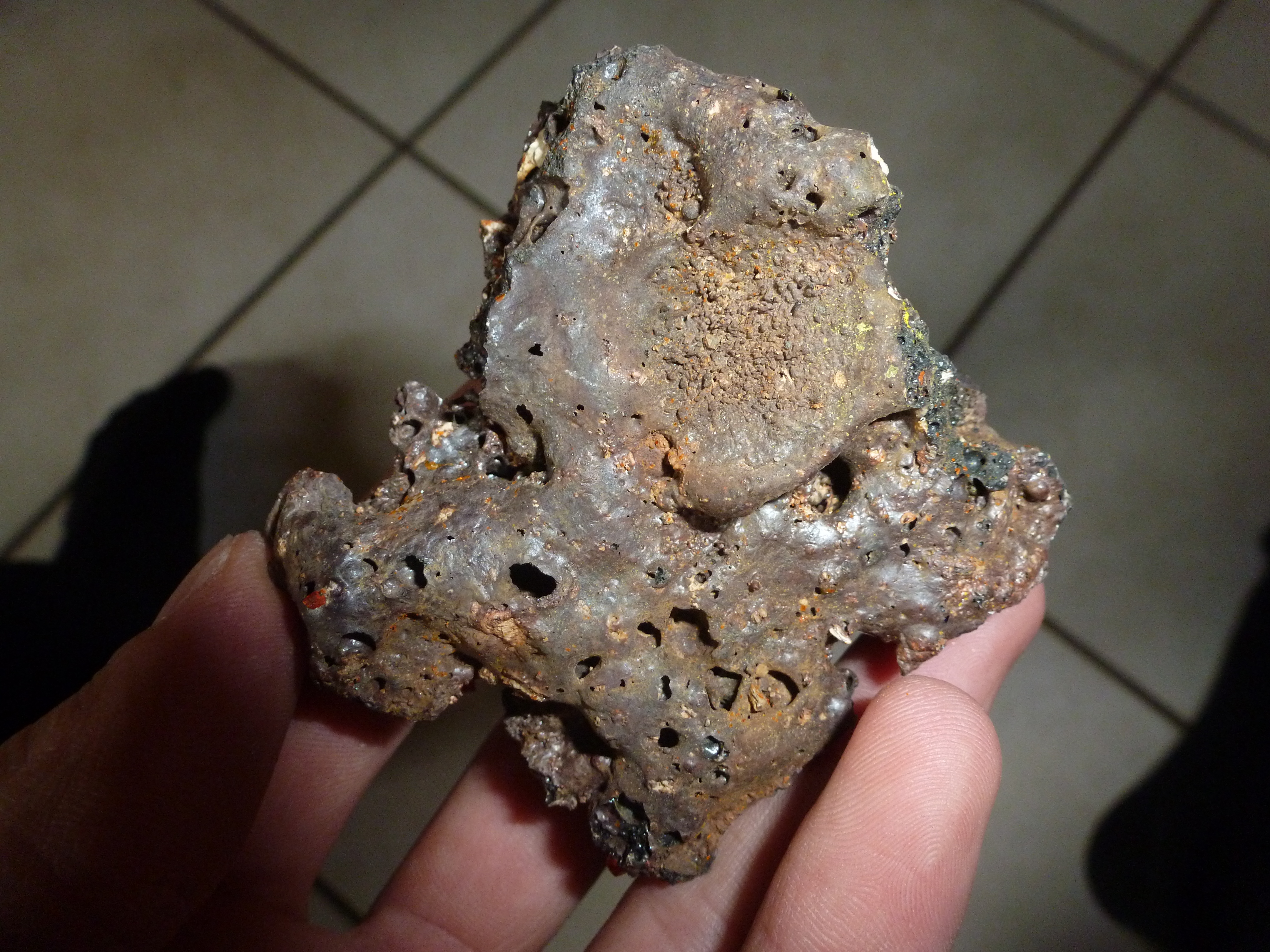

5. rayée par le cuivre mais par l'ongle, forme plutôt rhomboédrique / prismatique, ne réagit pas à l'acide mais l'acide se colore en jaune (dernière photo), gangue volcanique (peu lourde) je ne pense pas déchet mais à voir!! réalgar?

1 - Chalcanthite fabrication maison à partir d'une solution de sulfate de cuivre
2 - Fluorite mais d'où?
3 - Fluorite recouverte de Quartz, Avellan - Var
4 - Calcédoine
5 - Bichromate de potassium fabrication maison sur un mâchefer comme support
     Dangereux par contact et inhalation
+1 avec jojo.
Attention au 5 .... bien se laver les mains.

le bleu: sulfate de cuivre (chalcanthite).
le rouge: dichromate de potassium (attention, très très toxique...)

Les synthèses, tu peux les garder dans un coin hors de porté des enfants et à manipuler avec précaution, voir avec des gants fins de labo mais surtout bien se laver les mains.
d'accord merci pour les précautions! je vais garder elle est jolie quand même et ça complète les ''fausses" je commence à avoir de tout et de toutes les couleurs
ça rapporte tant que ça les synthétiques?
steph
C'est comme dans beaucoup de choses, il faut quand même resté calme. Serte le bichromate de potassium est très toxique (comme tous les composés contenant du chrome hexavalent (ou Chrome 6)), mais il n'est pas volatile, donc le danger par inhalation c'est uniquement dans le cas de poussière, un peu comme l'autunite d'ailleurs avec la radioactivité en moins ou des composés arséniés. , etc...Si on le manipule avec des mains humides (à éviter de toute façon), il faut bien se laver les mains et ne pas les lécher sinon c'est la loi de Darwin qui s'applique !
