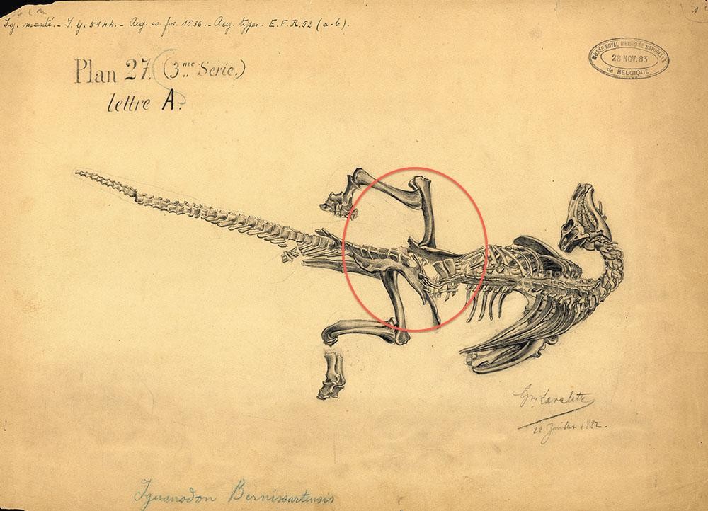

Quelques pattes d'Iguanodon cassées dans un effondrement de berges: banal non? On en connait qui ont su faire ça en descendant un escalier. Pas morts pour autant.
Il y a 2 heures, jjnom a dit :
Achtung: copier une partie de l'oeuvre de quelqu'un sans citer l'auteur,
Pas trouvé l’auteur!
+les ruptures lombo-sacré malgré les ligaments ossifiées ,  les dégâts pneumothoraxique,,,, polytromatisme, disloqués les bestiaux! C’est plus concret qu’un hypothétique pet de mare! Non?

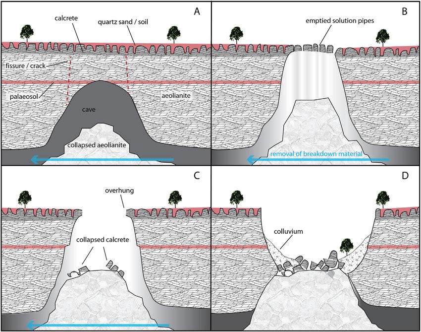

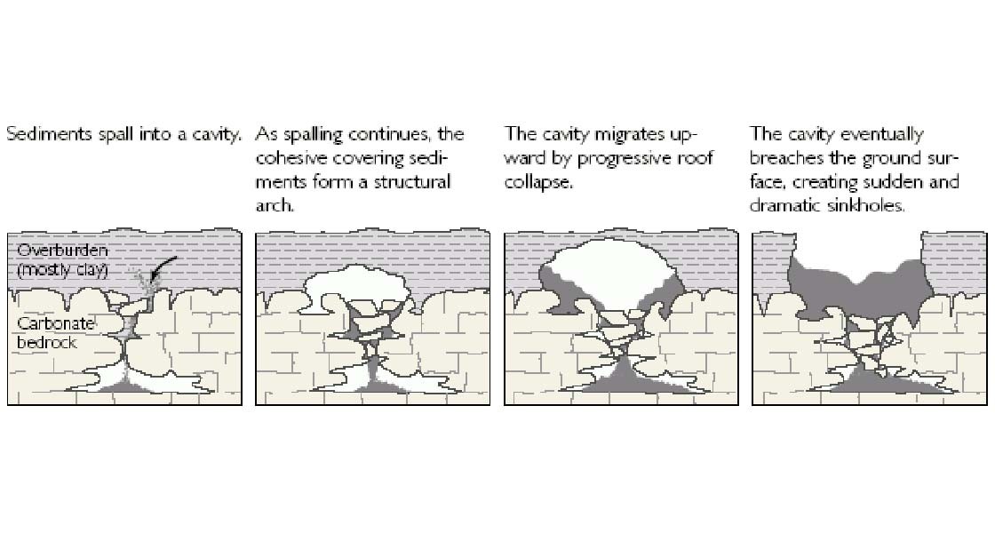

Une vache chanceuse! Les surplombs, c'est vachement dangereux et instable. Sans incendie ni gaz et c'est un scénario vraisemblable!
A-diagram-illustrating-four-stages-of-collapse-doline-formation-in-Stockyard-Gully-with.jpg
