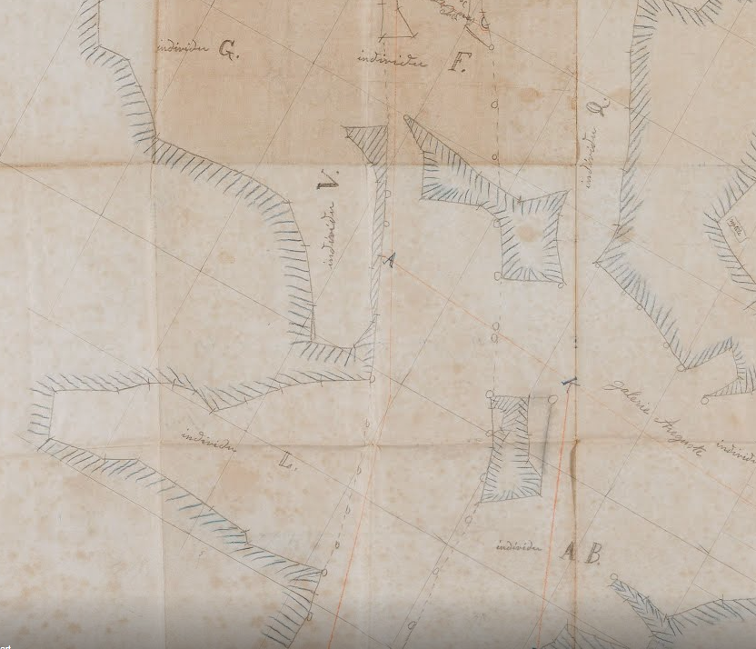

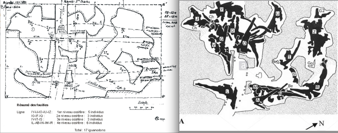

On retrouve les position des individus L, R et T représenté par Lavalette, également la véritable position des deux individus parallèle M et N annoté 8 et 9 ci-dessous. cette planche ne représente donc pas les position des individus en place dans le gisement!
Les gisants de la galerie nom(rogntudjû!) plus!
Le A , dans la galerie principale!?

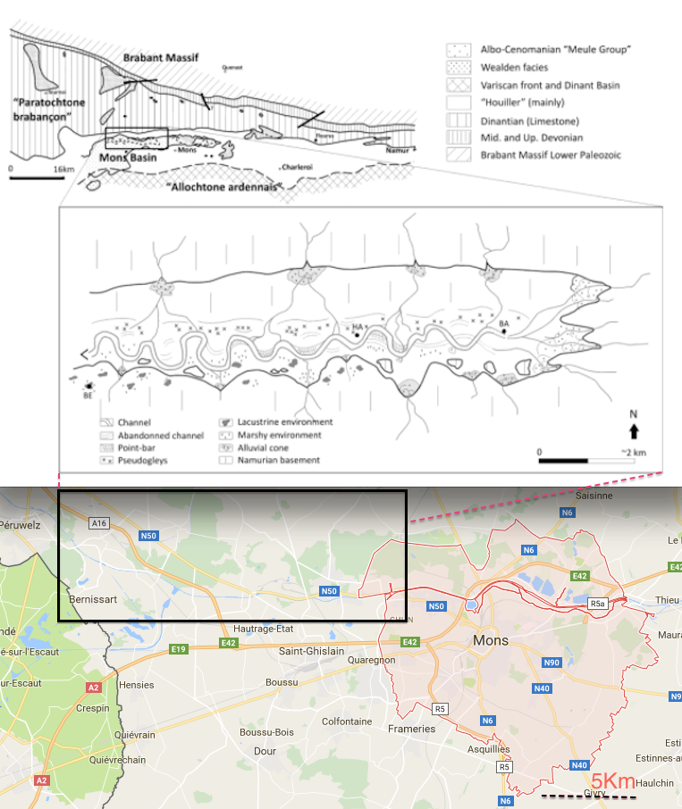

Bernissard est placé en dehors de la plaine alluviale, la coupe du cran des même auteurs représente des argiles du Wealdien de par et d'autre du cran!? Un jour, ils faudra bien qu'ils ce mettent d'accord avec eu mêmes( polycéphalie, dédoublement de personnalité, autre trouble du comportement???):tease:
Pour quels raisons les argiles du cran seraient elle lacustre/ marécageuse alors qu'elles sont cerner par du fluviatile?,,, à part le fait quelles dégage une forte odeur de marécage au dires des mineurs!
A la précision près des reconstitutions et des encarts ...
Le ‎02‎/‎07‎/‎2017 à 14:15, gaeldeploeg a dit :
Et pourquoi ce serait incompatible?
Je cripple" parle aussi de morts violentes pour les squelettes 20 et 5 mais en se référant à des positions des membres". Position que les membres ont gardée de nombreux mois en suspention en milieu aquatique, c'est plus valide comme raisonnement. Pour""sur le dos".La cage thoracique du L est également en vue ventrale. Et pour son bout de fémur restant:desole:, La position n'en est toujours pas anatomique, ni explicable par des 'bouleversements ' géologique.

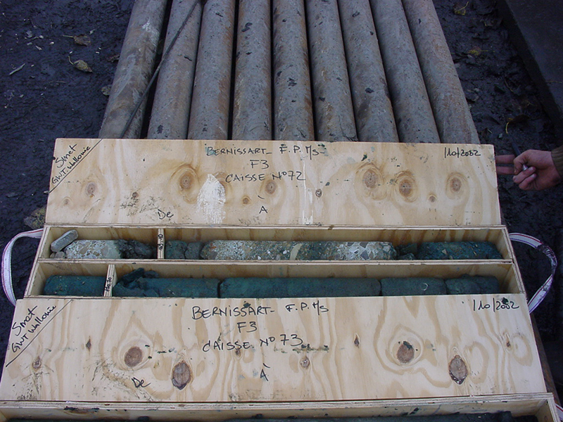

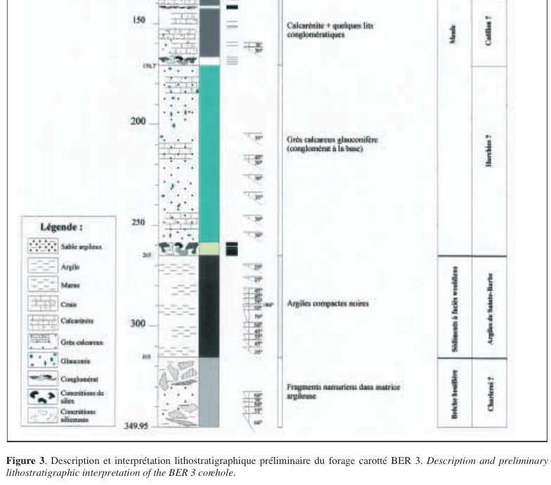

Tiens un conglomerat carotté
pas de profondeurs => poubelle
dommage (blague)
les profondeurs sont masquees par photoshop ?
c'est un joli contact conglo sur argile organique que tu nous montres Gael
265m sur BER-3 ?
il y a 17 minutes, Next50MY a dit :
dommage (blague)
265m sur BER-3 ?
De quel âge?
Blague à part. Transition conglomérat de base à matrice argileuse - argiles plastiques entre -169 et -170 mètres.
http://bernissart.fpms.ac.be/photos.htm

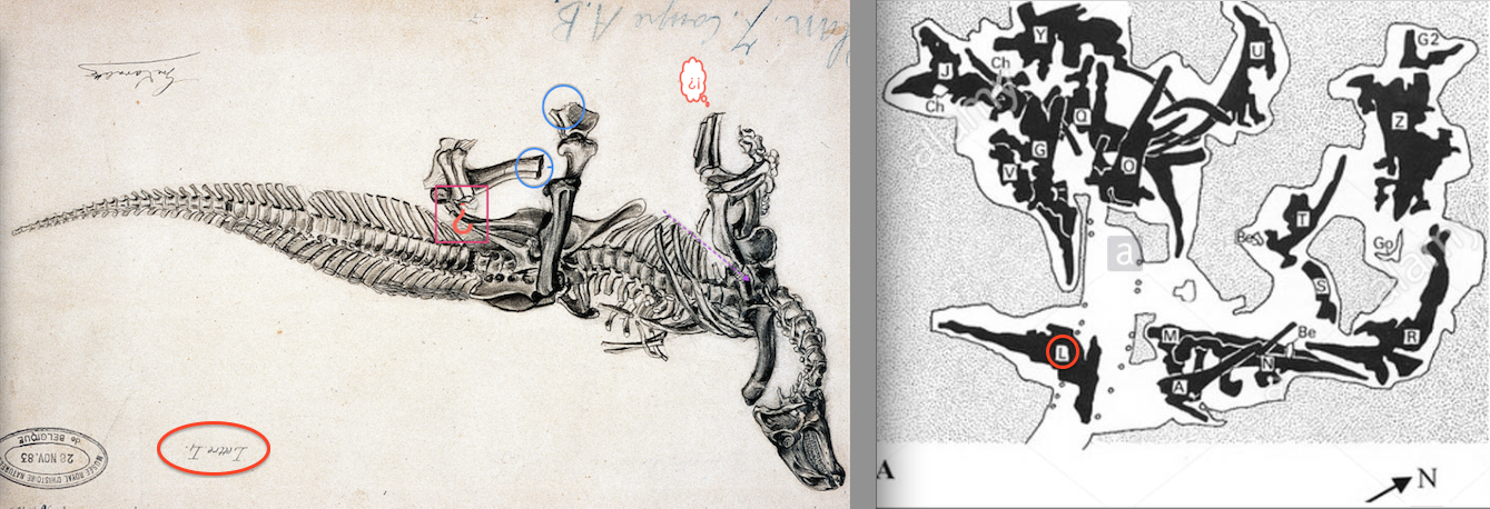

Grâce aux dessins de Lavalette, on a très certainement trouvé la cause de la mort de au moins deux des Iguanodons
peux tu détailler ?
Il y a 3 heures, Next50MY a dit :
peux tu détailler ?
+ que dans l'interprétation des fractures de la page précédente. pas de problème!
En plus que des coulissements et les tassements ne peuvent pas expliqué la position des fractions d'os dans le plan horizontale, il y a également rotation sur l'axe radiale des os.
Ces position atypique d'os fracturé et manque de morceaux d'os sont exclusive aux membres alors que les fractures de coulissement et de tassement ne sont pas spécifique.
Ces fracturations ont donc pour origine une force qui a plus fortement sollicité les os longs des membres que le reste du squelette.
Conclusion évidente, ces fractures sont antérieur au dépôt et ne sont pas le résultat d'une chute dans un plan d'eau.
OK. Donc, sauf si les prélèvements effectués à la fin du 19° sont responsables de ces fractures, 2 Iguanodons ont subi des fractures post mortem des membres. Et c'est probablement lié à un transport. C'est bien ça?
il y a 30 minutes, jjnom a dit :
pour prélèvement, il y a eu fragmentation en blocs numéroté avec plan de remontage, les dimensions des blocs était soumis aux contraintes de manutention permettant leurs extraction. les croquis ont étaient effectué après remontage.

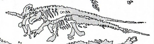

Prenons la lette L.
qu'est qui aurait bien pu rendre le prélèvement, les relevé, le remontage moins correcte au point d'altéré l'intégrité de ce spécimens à ce point sans que ce sois mentionné?
Pour moi, ces fracture sont concomitante à la mort!
Ni pression et cisaillement géologique peuvent expliqué ces fractures, les manques et pivotements sont telle que si il ont étaient fait lors de l'extraction, c'est du vandalisme.
Pour les élément qui manque, Les arrachement ligamentaire et l'augmentation de la vitesse de décomposition autour des plais et zones tuméfier, eu peuvent être un facteur du détachement de tronçons de diaphyse lors du transport antérieure à la sédimentation!
La distance entre les épiphyses restante est en total cohérence avec l'espacement normal malgré leur axes anatomiquement aberrant, comme c'est bizarre!
Que l'on observe cela sur un des croquis de Lavallet, passe encore, mais sur deux, les détracteurs devront faire preuves des argumentaires bien vaseux et gazeux(H2S) symptomatologique des forum et de la communauté scientifique!
Mes plus sincère salutation!
G.D.P.(CH4)

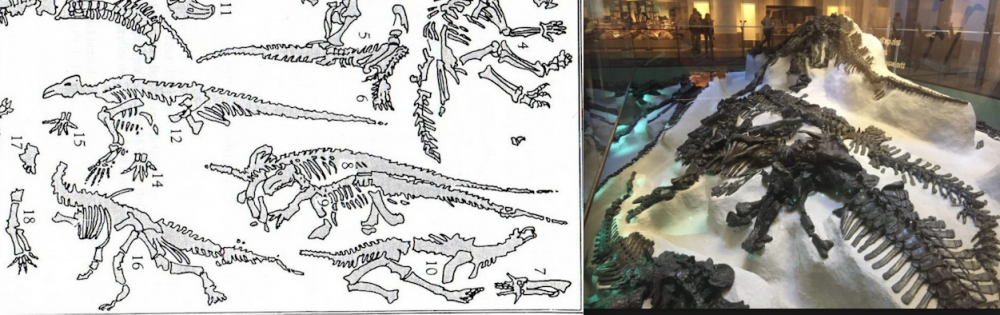

Je note également sur le spécimen A, des cotes cassé à sections manquantes sur le flan droit, une dislocation de la colonne vertébrale focalisé entre le bassin et la première lombaire pas compatible avec la géologie et les étape normal de dégradation d'un cadavre intégre. Et de trois, cela fait un sérieux faisceau de preuves d'impacts.
Le N°18 est également bien bavard. Ce membre isolé avec son humérus pété, et les mimines isolé 14, 15. Tout çà a stagné un bon moment à l'aplomb avant de coulé!
