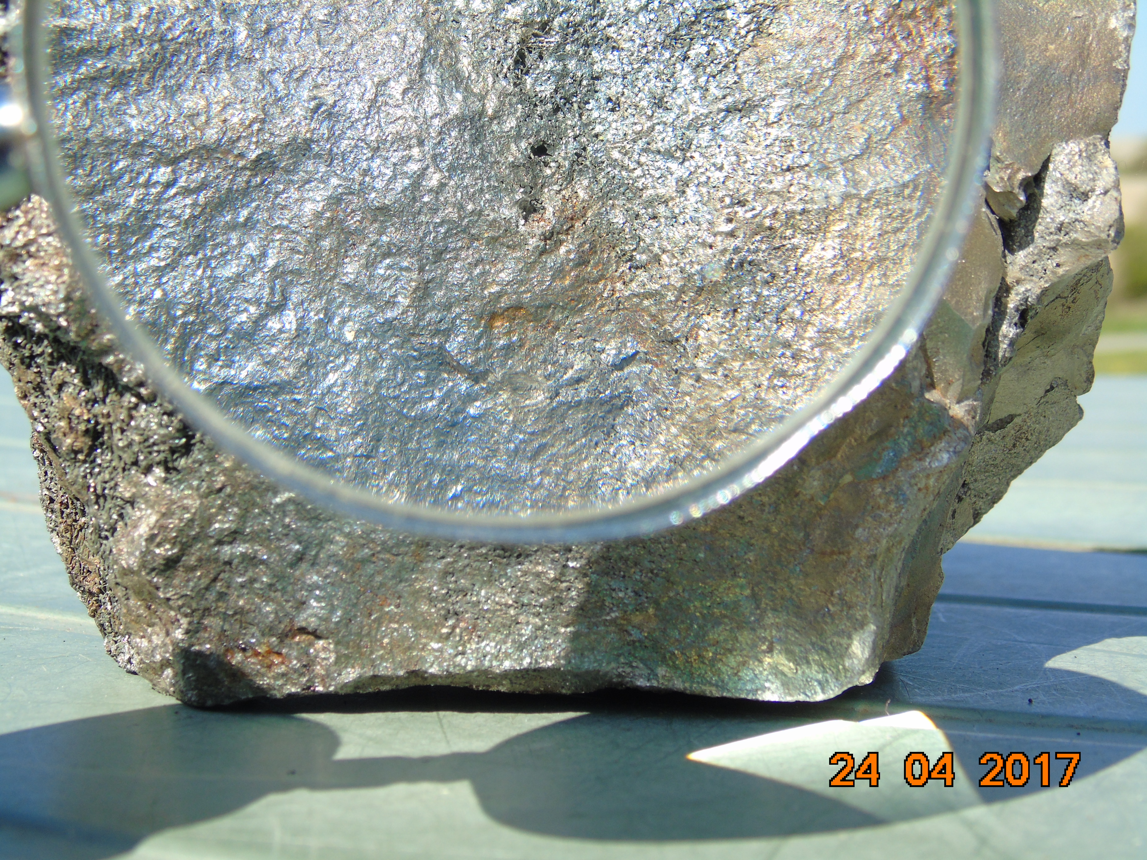

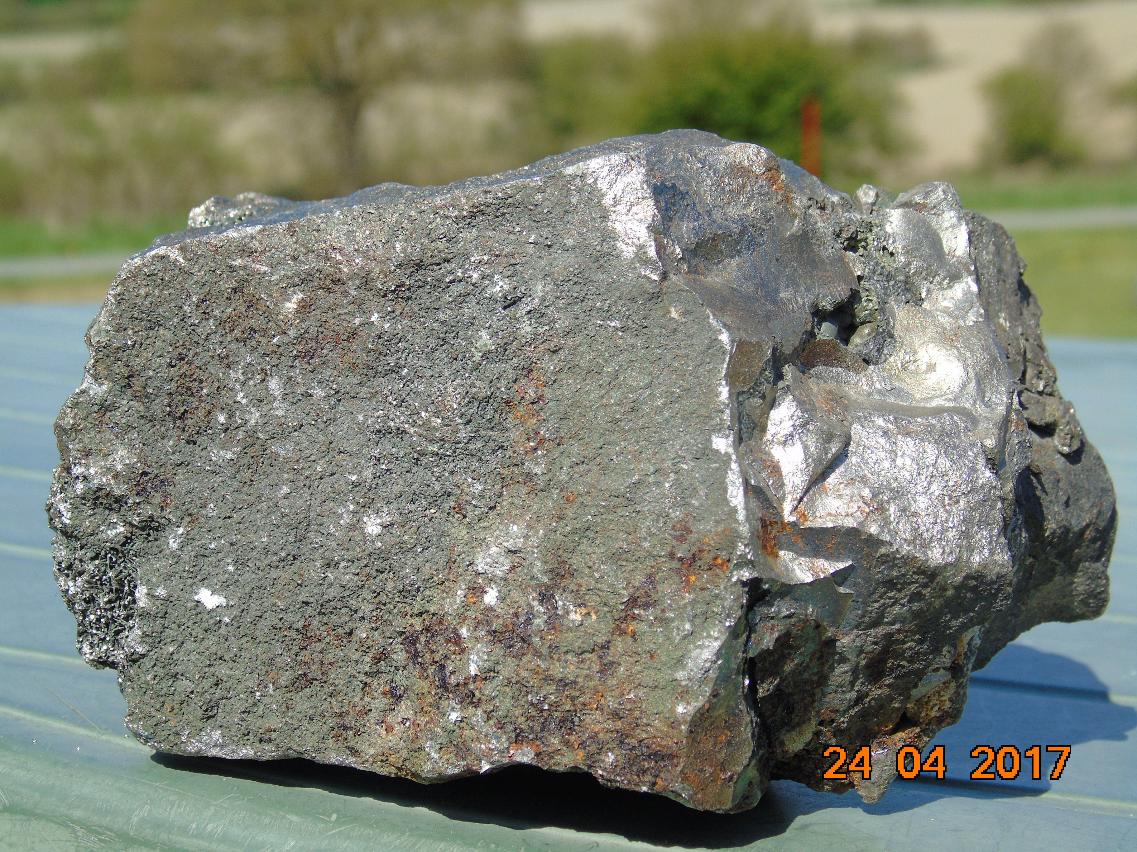

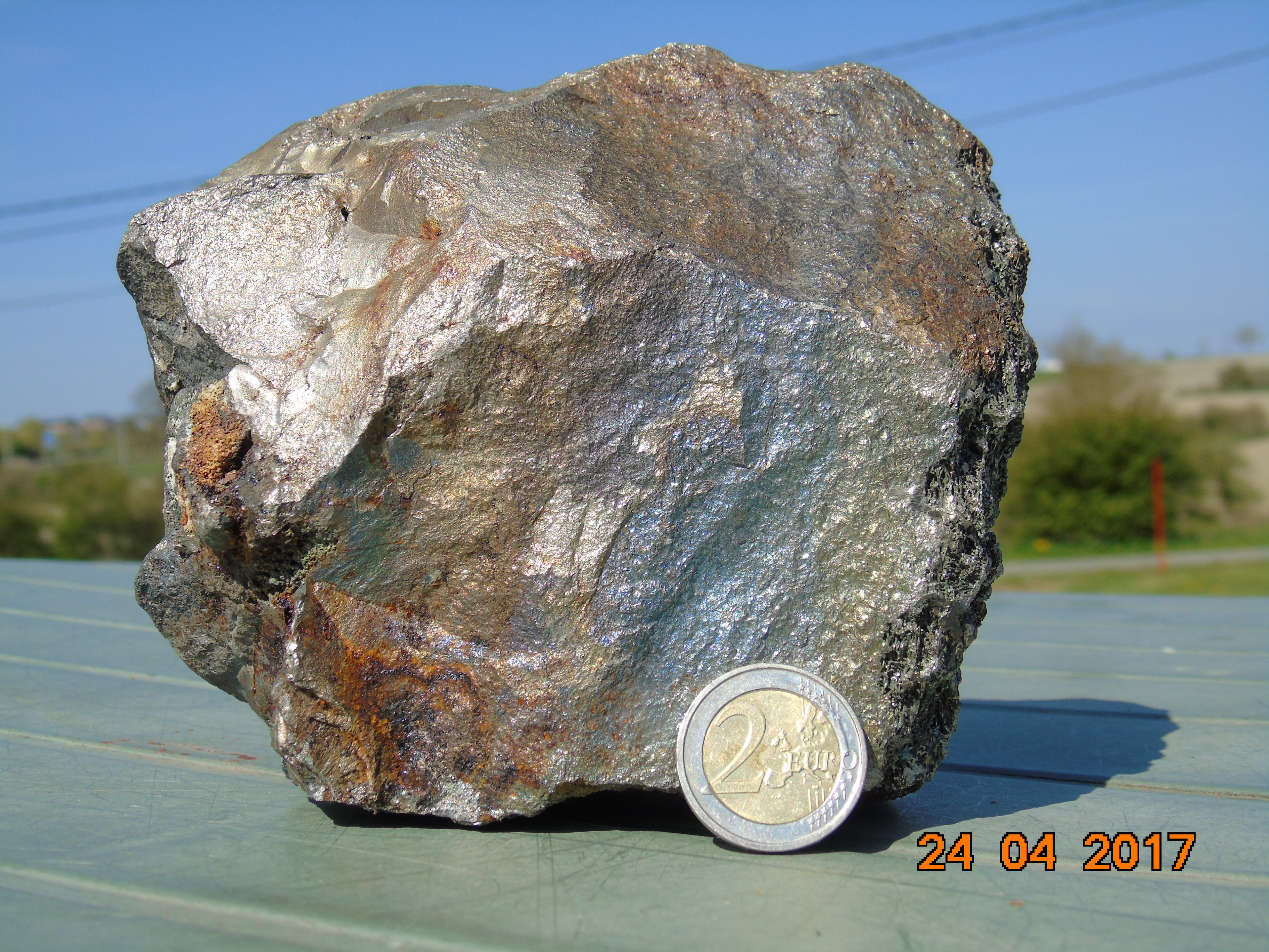

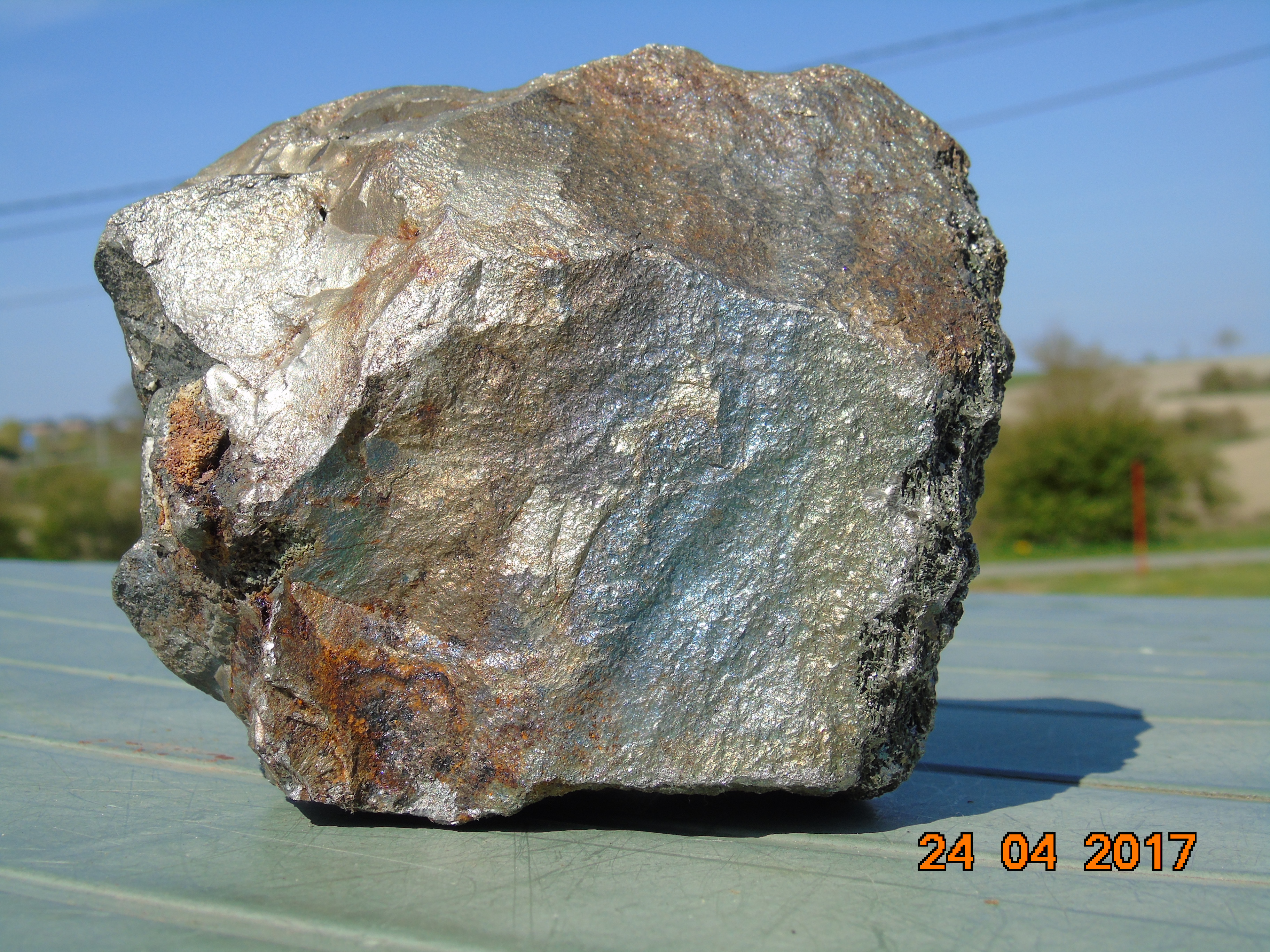

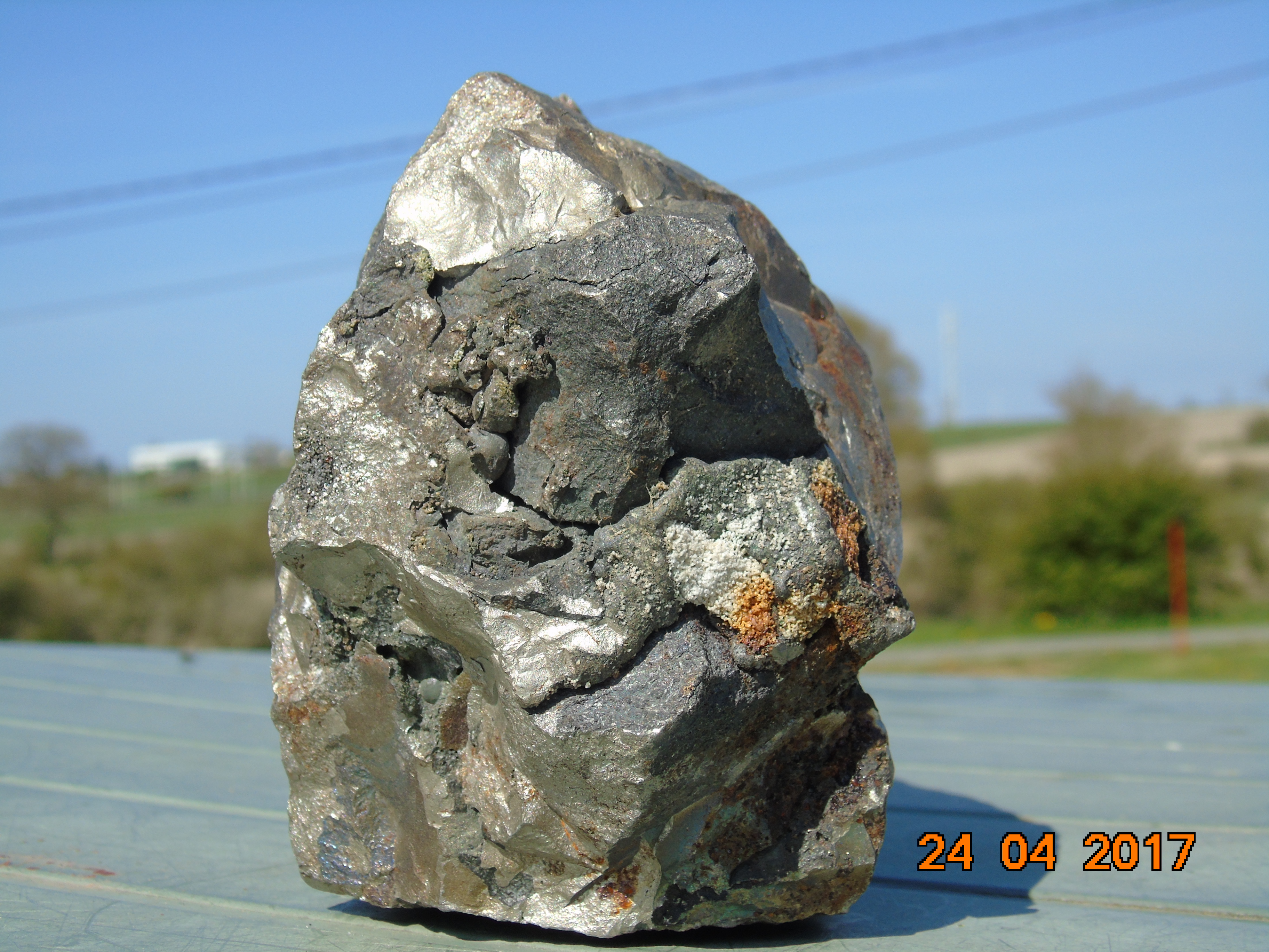

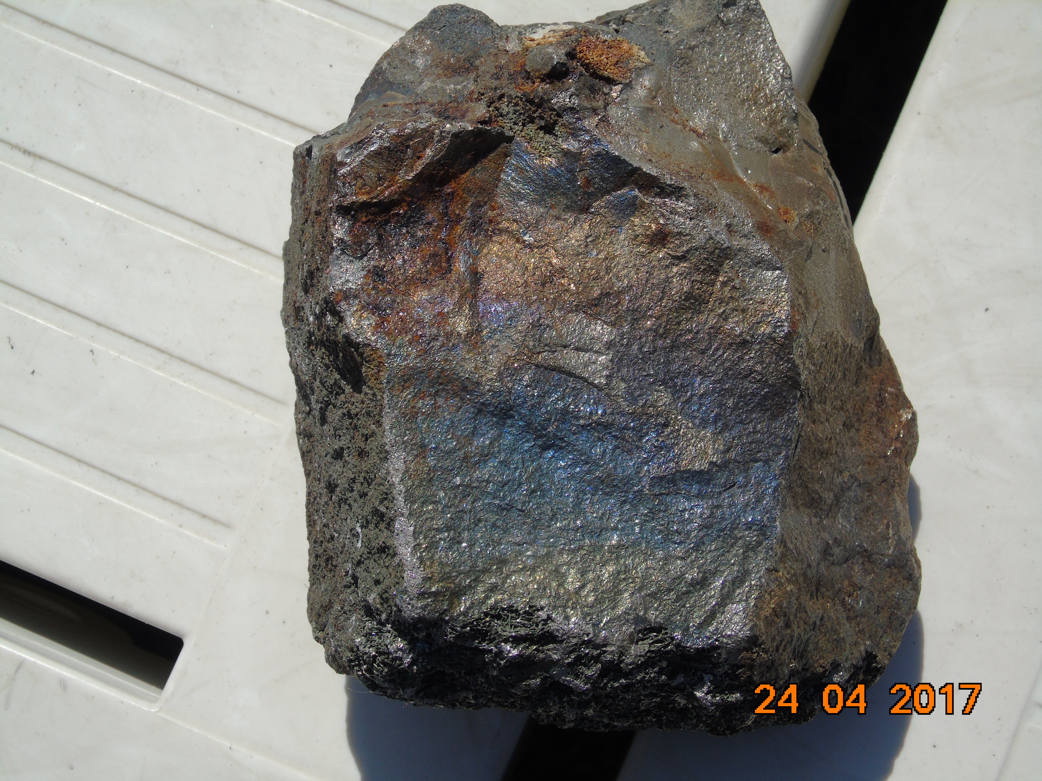

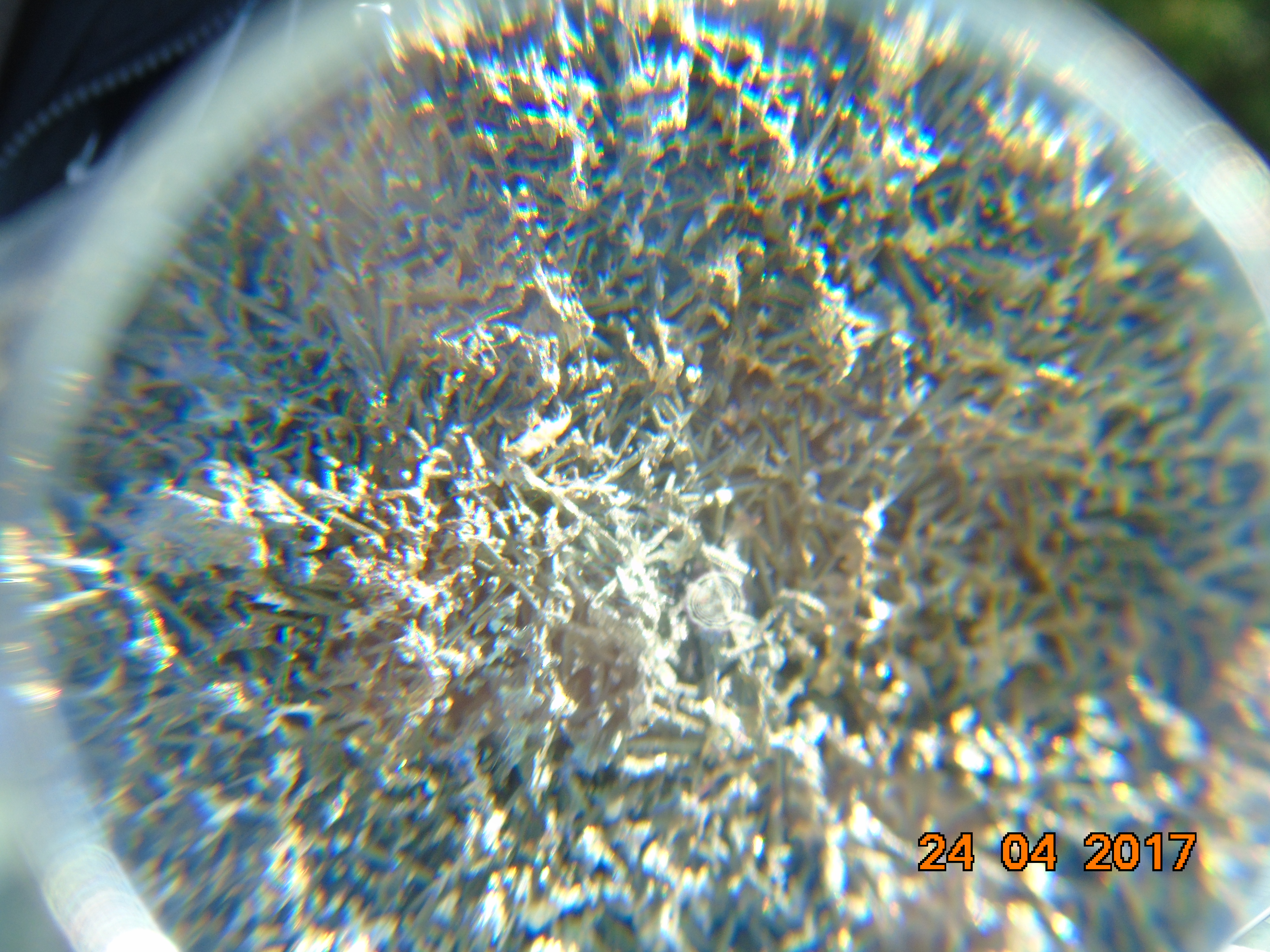

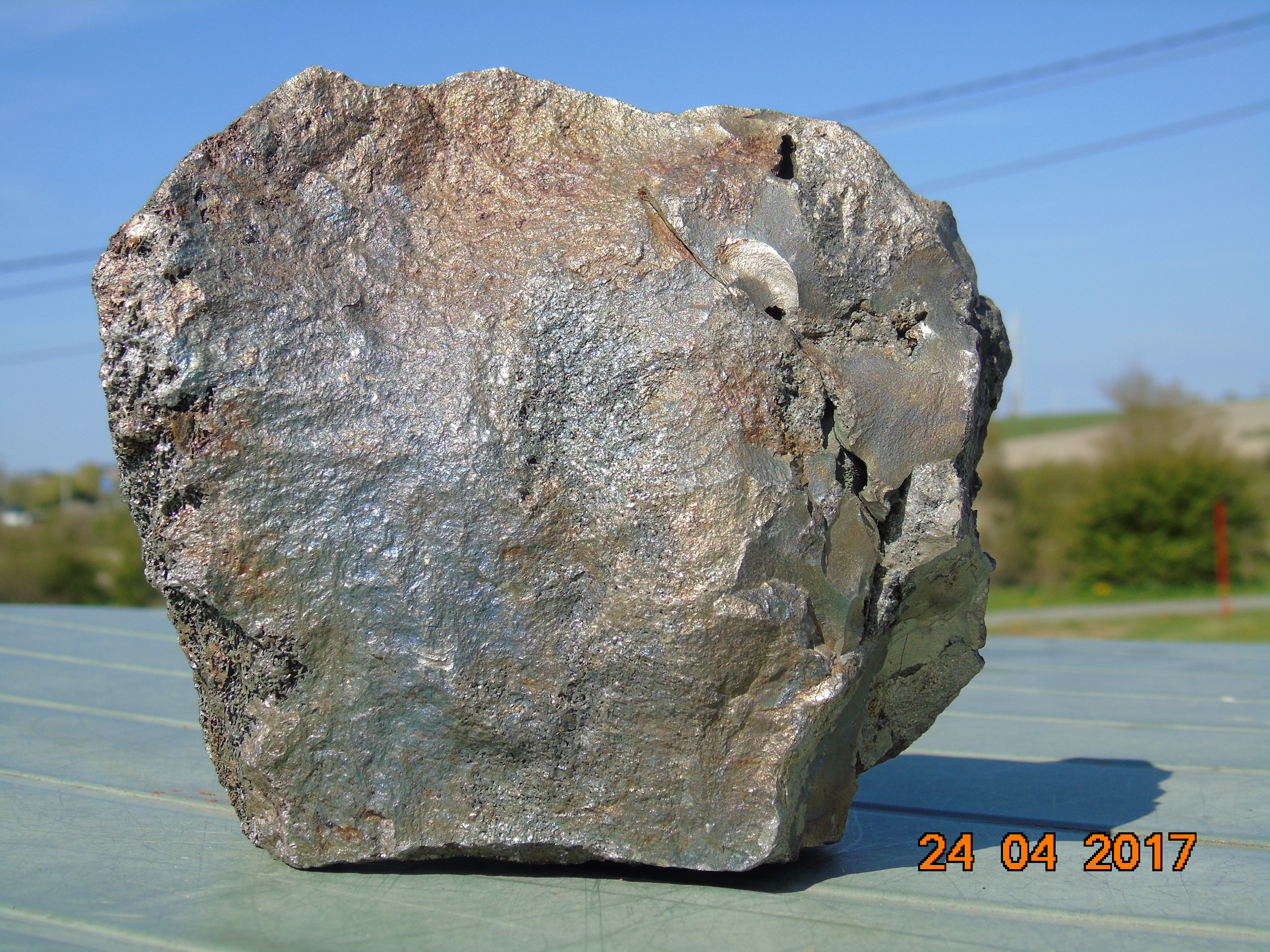

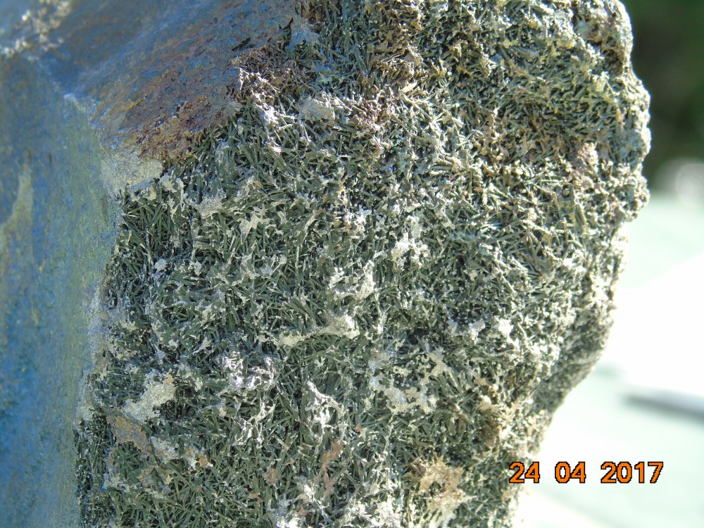

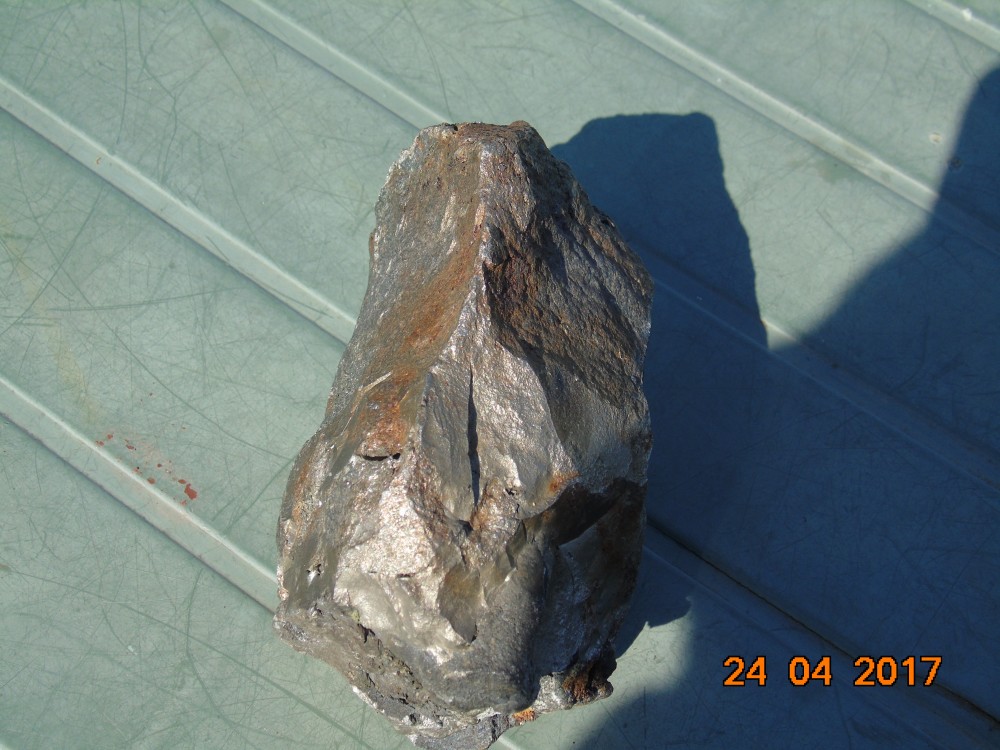

échantillon de roche ou...? : +/- L. 14 cm ,l. 8 cm , H. 11cm . Poids environ 5kg 200 ( lourd ! )
un aimant se colle +/- fort selon la position .
avez vous un avis.
Un grand merci par avance .
Avec une densité à 4,5 ou plus, on peut déjà écarter la roche.
Les fondamentaux pour commencer:
- lieu de la trouvaille
- dureté (verre, couteau, ...)
- réaction aux acides
- influence sur une boussole.
- conducteur?
Après, on pourra parler de minerai, de métal (ou alliage) et de déchets de métallurgie.

bonsoir et merci pour vos premiers avis
 j ai essayé verre couteau : pas significatif
lieu: marche en famenne belgique
j ai construit une sorte de boussole avec un bouchon peu de réaction
par contre à l' ohmétre conduit a 100/100 sur toutes les faces .
désolé je suis un novice en la matière j'ai pas d 'acide .
impossible d'avoir une mesure correcte au détecteur thermique.

Ce n’est pas un minerai mais probablement un déchet métallurgique. Ce caillou ressemble à un bout de ferraille mais il a du avoir une histoire compliquée : en partie fondu, cassé, légèrement oxydé plus tous ces cristaux verdâtres.
Pour les cristaux , je ne sais pas mais si on suit l’idée de Latruf, ce serait de la pyrolusite.
Dans ces conditions, il s’agit très probablement d’un morceau de « spiegeleisen », un alliage de fer et de manganèse utilisé en métallurgie. Si on retrouve de la pyrolusite, c’est probablement parce que la fabrication a échoué. En résumé, c'est un déchet de fabrication de ferromanganèse.

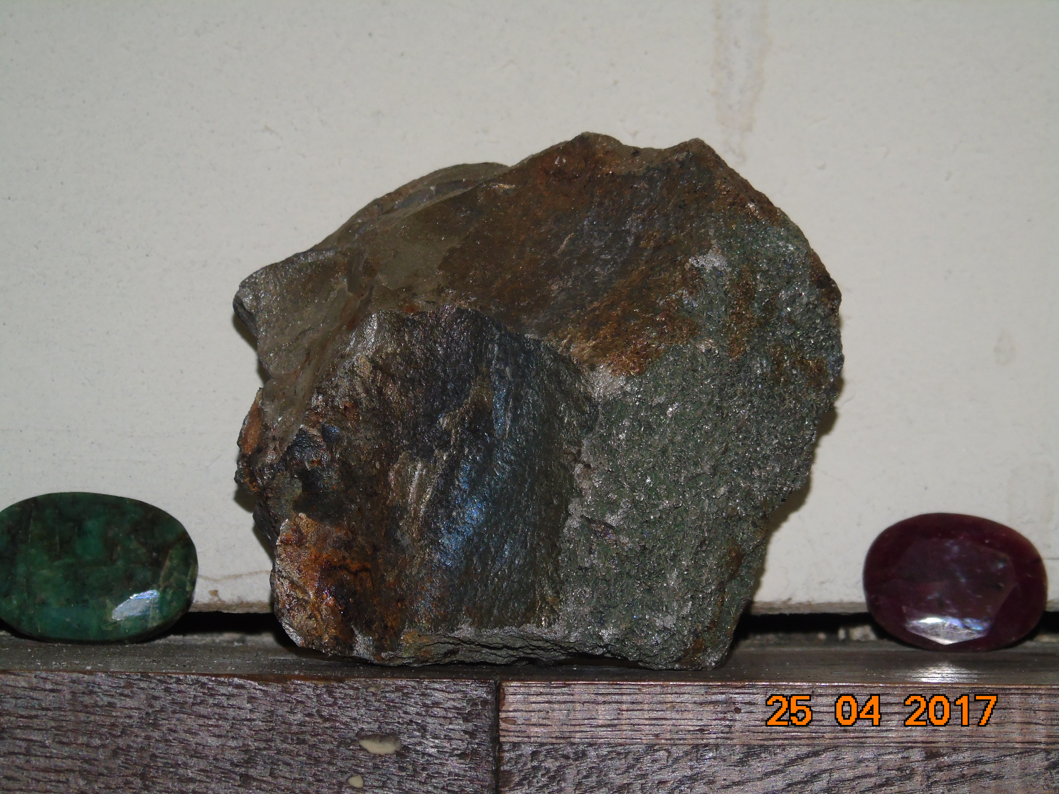

merci mr42 pour tous ces détails . surement une histoire compliquée ce qui m'a surpris c'est le poids  ( pour la taille ) et les couleurs vieux pot d'échappement brulé
(arc en ciel ) .
c'est vraiment génial ce site . merci encore pour tout .
je pense quand meme lui trouver une place sur une étagère malgrés que ce soit un déchet de fabrication.
C’est Latruf qui a fait le plus dur, sans lui je n’aurais pas pensé au manganèse.
Dans tous les cas, c’est un des plus beaux déchets que nous ayons vus sur le forum. Il a sa place sur une étagère mais il faudra en trouver une solide.
C'était donc un alliage.
Marche en Famenne est en pays sédimentaire et ce genre de matériau n'y a pas sa place, naturellement parlant.
Ok avec l'idée de mr42 et merci à Latruf.
Pour confirmer cette idée, une mesure de densité pourrait être réalisée. On devrait approcher 7.
Pour produire le ferromanganèse, il faut être en milieu réducteur ce qui n'est pas compatible avec la pyrolusite (oxyde de Manganèse) cristallisée.

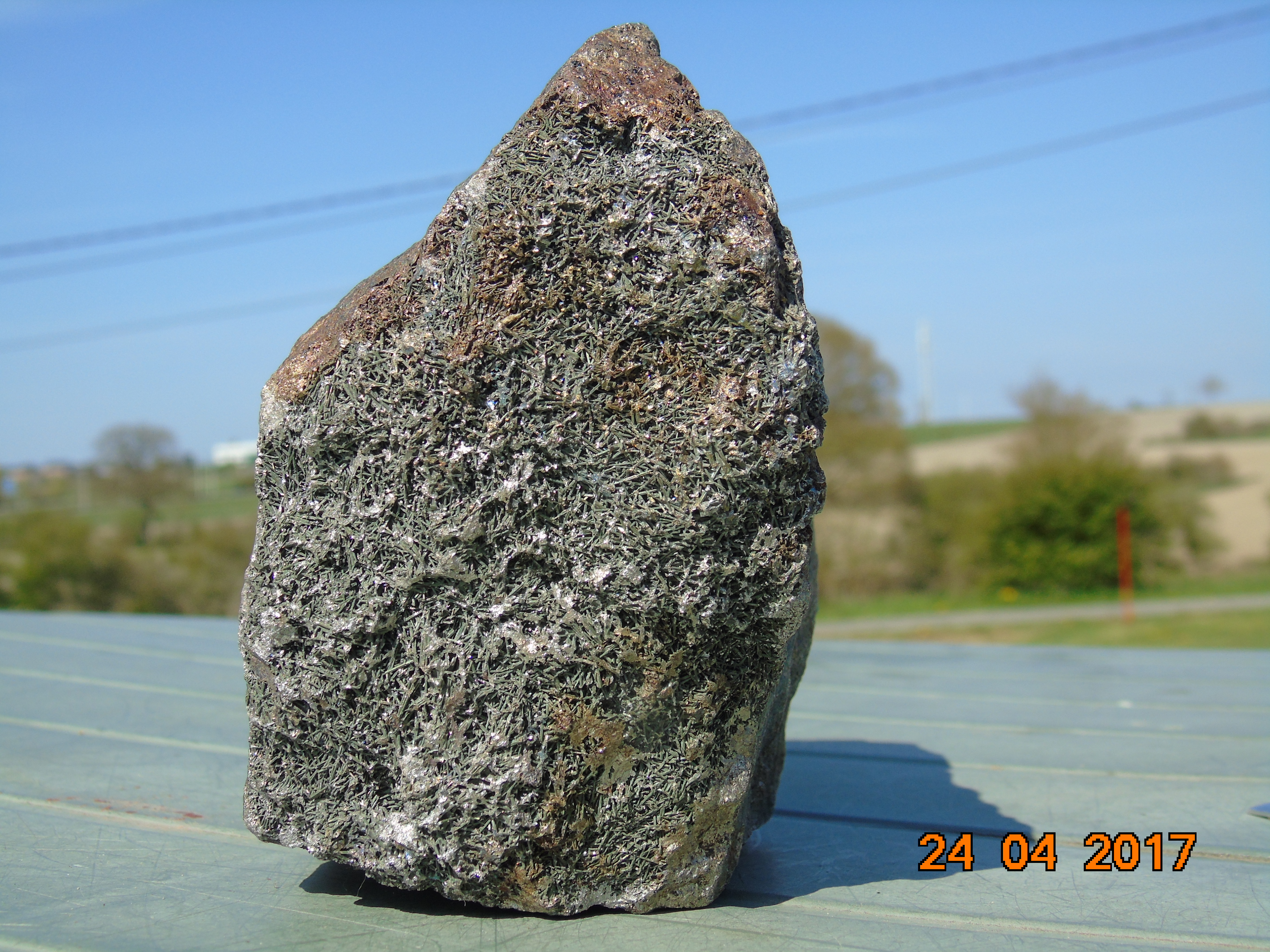

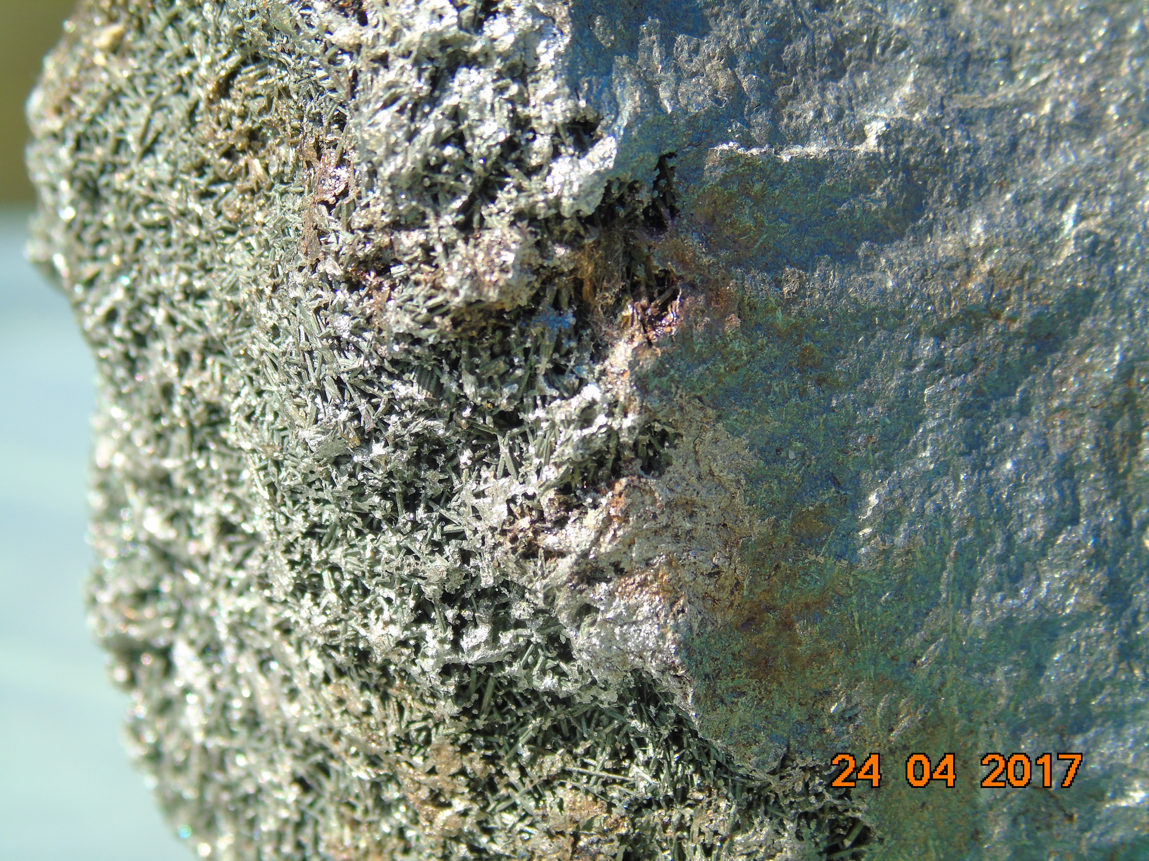

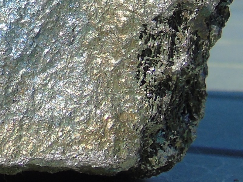

La couche de cristaux doit correspondre à la surface d'une coulée brusquement mise au contact de l'air.
Entre les cristaux de pyrolusite, quelques grains qui semblent rouges ou violacés: oxydes ferriques?

J'ai quand même trouvé une place à mon " déchet " .
Je suis impressionné par vos connaissances et vous en remercie :
Petite collection deviendra grande.

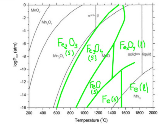

Quelques compléments pour répondre à jjnom.
Finalement, on peut s’en sortir sans calculs.
En combinant deux diagrammes de stabilité des oxydes de Fe et Mn venus de deux publications différentes, j’arrive à ceci :
On voit clairement que les domaines de stabilité de Fe et MnO2 sont très éloignés . Le fer métallique réduit la pyrolusite, il n’y a aucune coexistence stable possible entre la pyrolusite et un métal, qu’il s’agisse de fer ou de manganèse.
Le domaine de stabilité de MnO2 est très réduit. La pyrolusite ne peut se former qu’en dessous de 500°C quand tout est solidifié. Je ne pense pas que des cristaux aussi développés aient pu se former au cours du refroidissement. Si c’est bien de la pyrolusite (ce qui reste à prouver) elle doit venir directement du minerai.
Tout ça plaide en faveur d’un essai qui aurait tourné court, la pyrolusite n’a pas eu le temps de réagir complètement. Il devrait rester des traces d’autres oxydes. L’essai (de laboratoire?) a du avoir lieu dans un four à arc, un haut-fourneau n’aurait pas permis un transitoire aussi rapide.

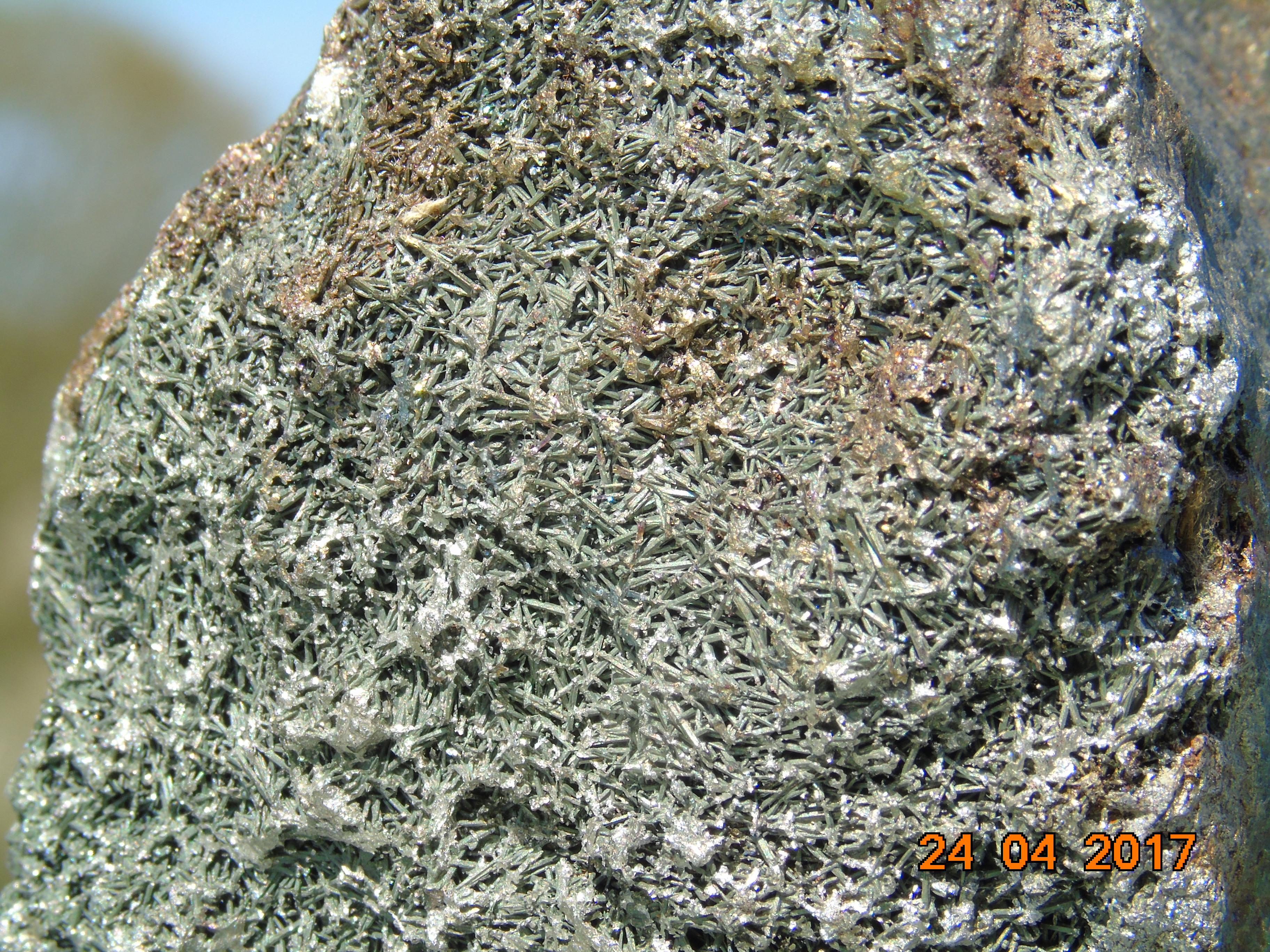

La couche de cristaux est assez peu épaisse et présente que sur l'une des faces.
La forme aciculaire des cristaux va bien aussi dans le sens d'un refroidissement brutal.
L'idée d'une oxydation à la surface d'une coulée de Fe-Mn ne me semble donc pas farfelue.

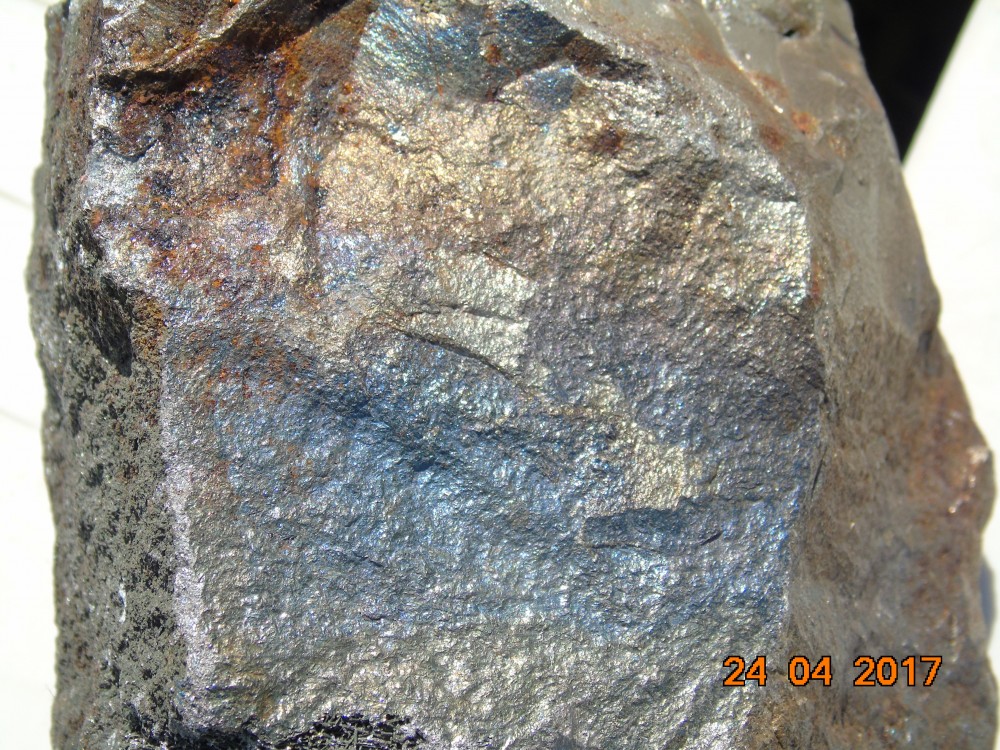

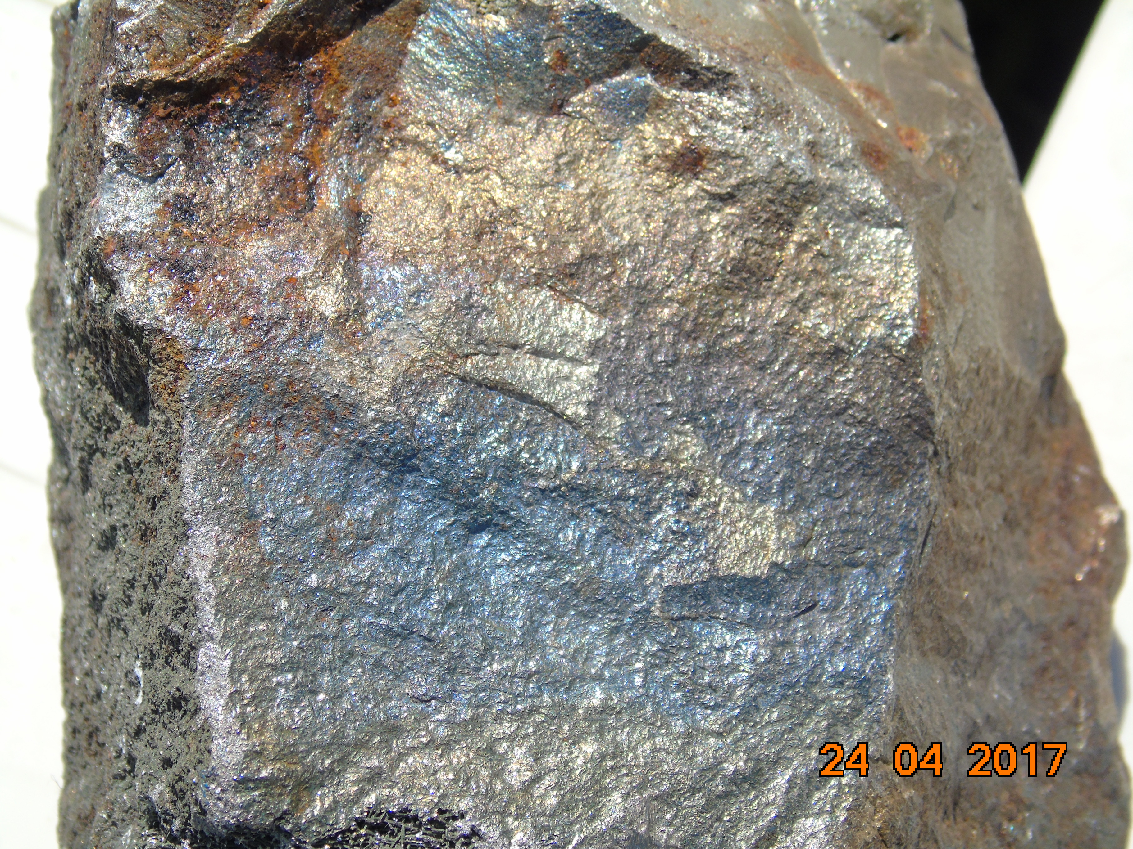

La couleur bleue que l’on voit sur certains côtés est due à une couche d’oxydes de quelques microns d’épaisseur. C’est courant en métallurgie. Je ne vois pas comment dans le même délai on aurait pu former des cristaux d’oxydes de plusieurs mm.

Si on reste sur l'idée d'un alliage Mn/Fe à 80% de Fe, on a de fortes chances que ces cristaux soient en bonne partie constitués de Mn. A part un oxyde de Mn que peut-on envisager d'autre? Et pour obtenir cet habitus des cristaux quoi de mieux qu'un refroidissement rapide?
La couche irisée de quelques microns, dans le cas de Fe/Mn, s'acquière peut-être à froid (genre passivation).
Tu as peut-être raison mais je n’ai jamais vu un acier ni aucun autre métal s’oxyder de cette façon. C’est vraiment étrange.

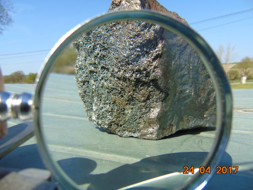

Enfin, je ne vois pas une corrosion dégager des minéraux avec des côtés aussi rectilignes. Je pense qu'il s'agit bien de cristaux néoformés aux dépens de l'alliage. J'ai un temps pensé au carbure de Mn (du fait de la réduction par CO) mais c'est sans conviction aucune.

Ces cristaux n’ont pas pu se former au cours d’un refroidissement spontané.
Je pense qu’il faut abandonner l’idée d’une formation à une température modérée à partir d’un apport de matériau solide. Il faut plutôt voir une croissance à haute température à partir d’un milieu liquide ou gazeux et laisser de côté la pyrolusite.

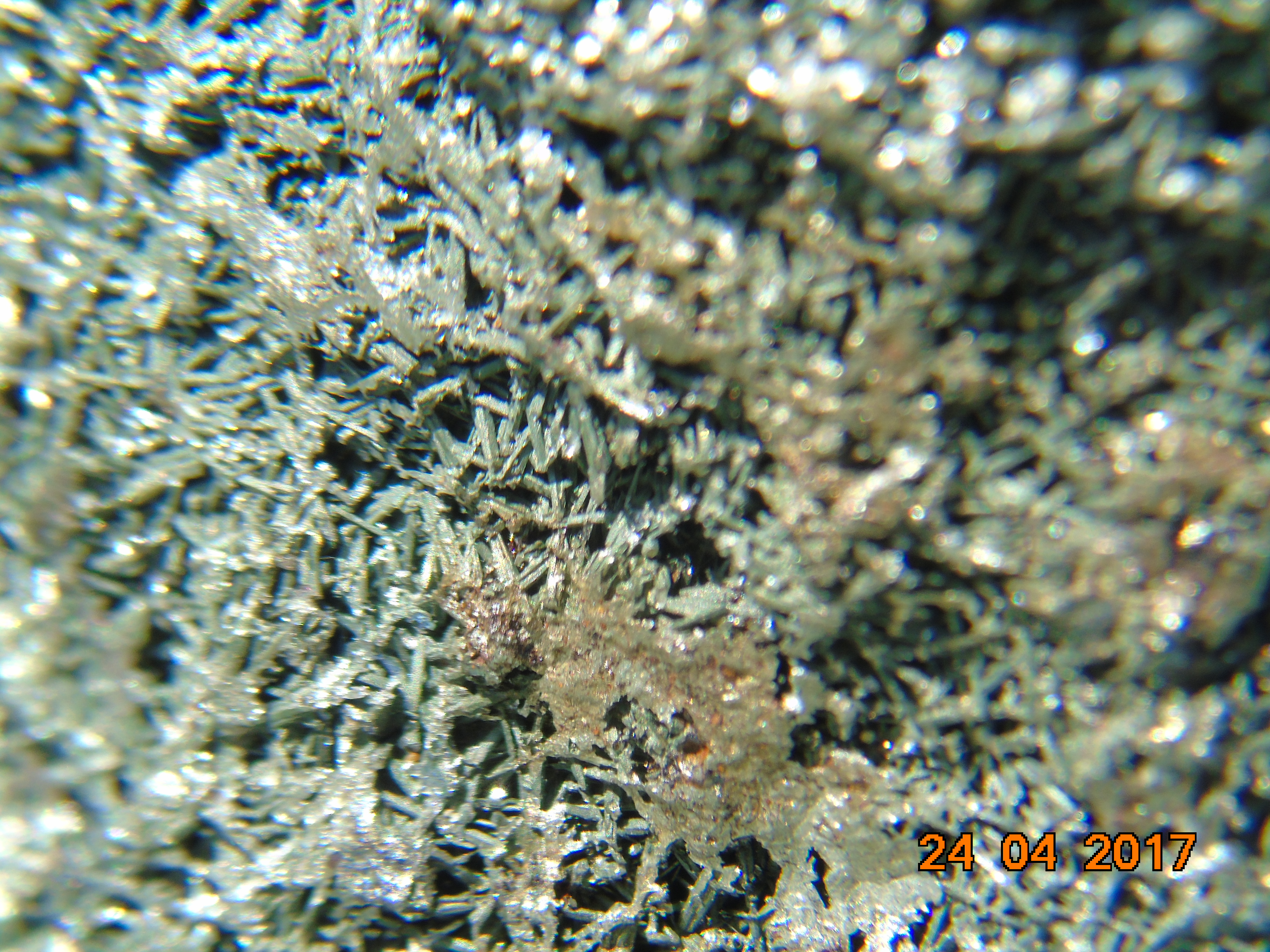

Sur ces agrandissements, on ne voit pas de discontinuité entre les cristaux et le substrat qui est lui-même localement poreux. J’aimerais bien savoir si ces cristaux conduisent l ‘électricité...590197f32c635_dtail1.jpg.7b39d9de5d589da6242834b5c8242e5c.jpg
Bien vu, pour la continuité et le côté poreux. Effectivement, l'hypothèse oxydation au refroidissement en prend un coup et encore plus la pyrolusite.

j'ai vérifié sur les cristaux verdâtres ça conduit comme du cuivre. Par contre les seuls endroits où ça ne conduit pas ( dans la photo 10 en partant du haut ) sont la partie granuleuse blanche au milieu légèrement à droite ainsi que les oxydations brunâtres du même côté à droite.

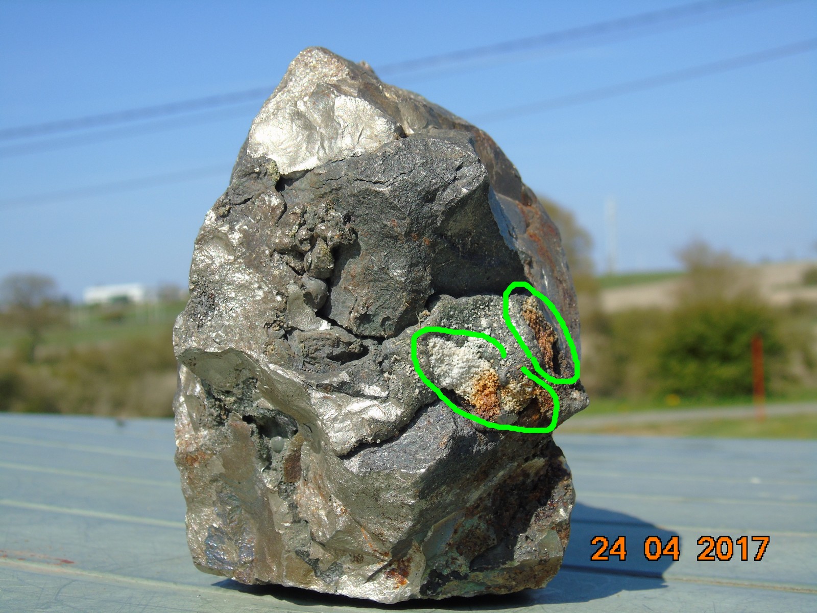

ps je ne suis pas un pro mais d'après ce que je vois on dirai que les cristaux rentre fort a l'interieur et qu'ils occupent une grosse partie de la ( pierre ) et que ça serai fondu tout autour (sous réserve ).
Merci pour la réponse. Tu dois peut-être penser que nous tournons en rond et tu n’aurais pas complètement tort...
Ce sont bien ces zones-là ?
C’est très intéressant. Les cristaux sont probablement de même nature que le coeur du caillou, tout doit être métallique à part les quelques plages non conductrices.
J’avais l’impression que l’on retrouvait les mêmes cristaux allongés un peu partout et tu le confirmes.
Finalement, ça se rapproche plus d’une solidification en lingotière, on retrouve les retassures habituelles de ce genre de pièce. Mais il y a eu une refusion partielle après solidification.
En revanche, on peut oublier la pyrolusite et peut-être aussi le manganèse. Il s’agit probablement d’un acier mais pas quelconque, cette cristallisation en aiguilles n’est pas habituelle. Il faudrait faire de la métallographie pour en savoir plus mais on va peut-être en rester là.
C’est quand même dingue : ils ont du se donner du mal pour en arriver là et tout ça pour l’abandonner dans la nature...
c'est exactement ces zones là que j'ai mesurée . Je reste toutefois à votre disposition pour des test futurs ou des photos mais seulement réalisable par un amateur que je suis .

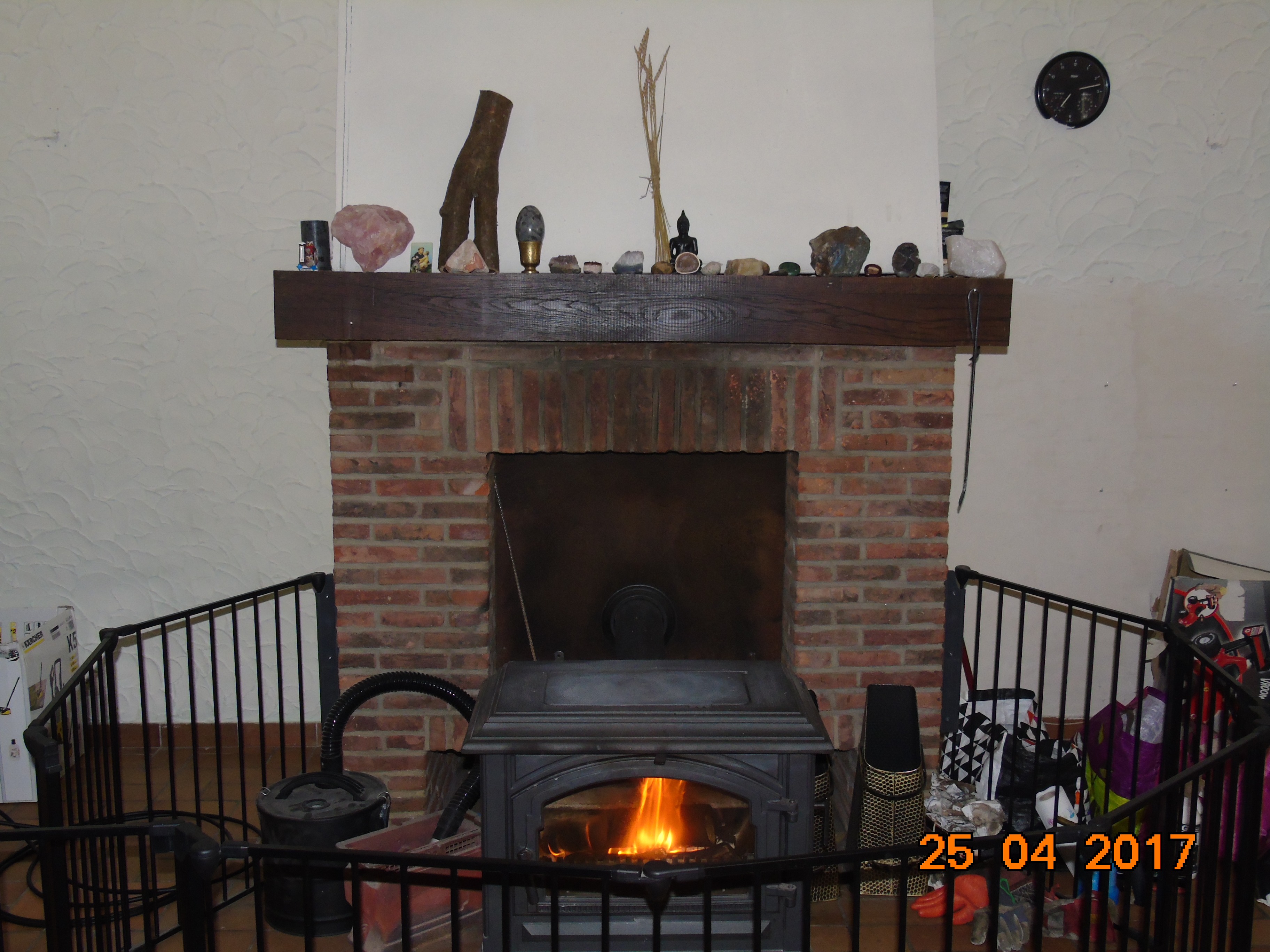

J'ai par ailleurs changer mon (d......) de place en écoutant vos conseil malgré que ma cheminée ne refoule pas :P.

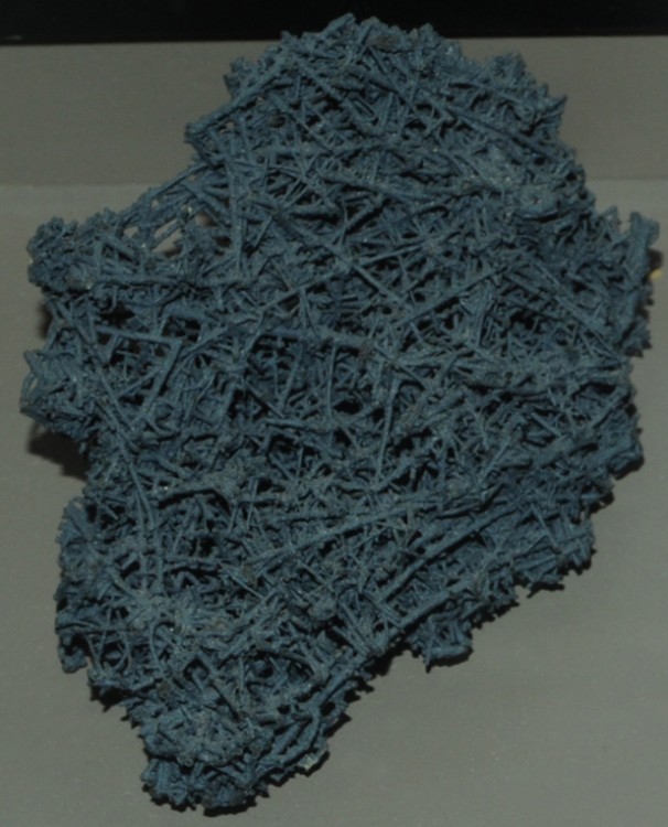

Notre ami Nodarref nous avait montré tout son talent avec ces magnifiques dendrites d’argent :
http://www.geoforum.fr/topic/32746-collection-métaux/?do=findComment&comment=569180
Peut-être aurait-il une idée sur la façon de réaliser une pièce comme celle de vani444 ?
C’est tout à fait possible mais pas habituel. Sans l’aide de ceux qui l’ont réalisé, nous ne saurons sans doute jamais comment ni pourquoi ce curieux objet a été fabriqué.
