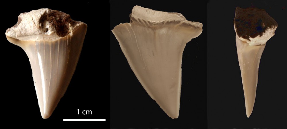

Bonjour
Un ami a trouvé cette dent dans le Coniacien de la région Lilloise . Je pense à une dent de Cretoxyrhina mantelli mais sans en être certain.
Si quelqu'un a un avis, je suis preneur.
Merci d'avance
Comme souvent sans la racine c'est difficile de se prononcer, surtout en ce qui me concerne car je ne connais pas bien ces faunes
Si Caenozoic ou JP Biddle passent dans le coin ils pourront je pense t'en dire plus
Juste une question au passage, est ce toi qui l'a récolté ? si oui en place dans la roche ?
Je pose la question parce que sa couleur et la forme me font penser à une dent d'Otodus oblquus du Maroc et comme certaines personnes nous ont déjà présenté de tel cas ?
C'est un ami qui l'a trouvé dans une ancienne carrière de craie coniacienne des environs de Lille. Ce n'est pas une marocaine.
Pour la couleur elle est semblable à d’autres dents que j'ai trouvées moi même dans la craie de la région.
La couleur sur la photo a peut être aussi  varié un peu aussi par rapport à celle de  l'original.
  • 4 mois après...
Pour revenir sur cette dent, du fait de sa position stratigraphique, Cretoxyrhina mantelli est plus que probable (taille importante chez Lamniformes et absence de denticule).
Une autre forme souvent négligée et assez proche de la première : Acrolamna acuminata pourrait être aussi une bonne canditate.
Belle bête en tout cas et pour un étage pas facile pour les dents.
Tu veux dire un monstre !!
C'est une tuerie cette dent.
  • 1 mois après...
