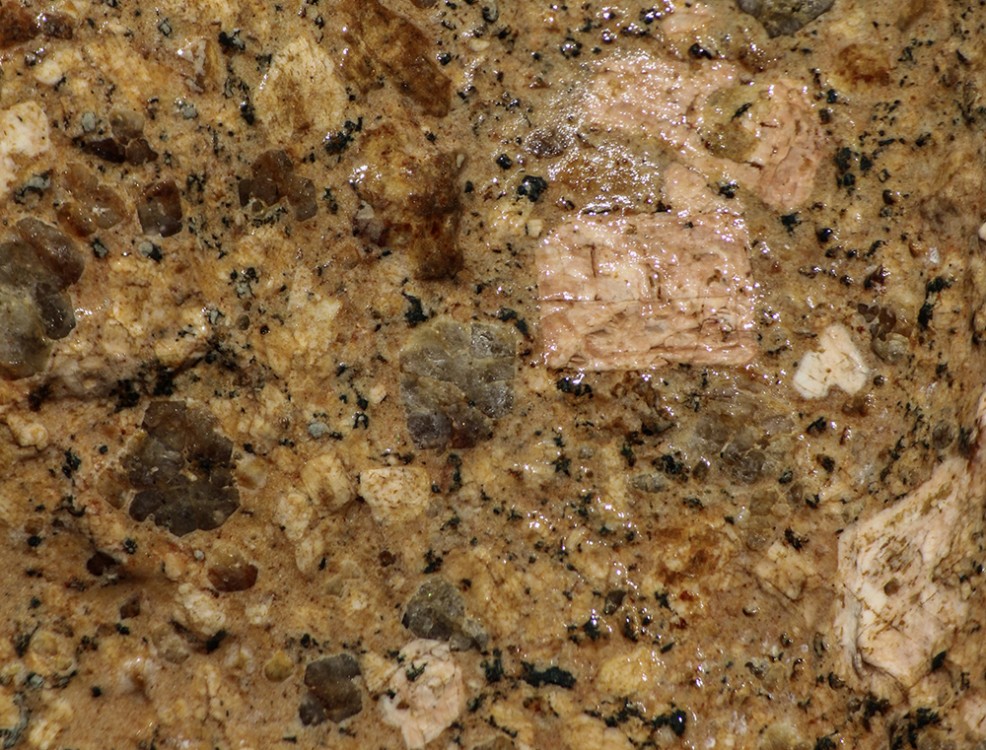

C'est moi qui disait granite, sans doute une énormité.
Lucailloux avait suggéré Microgranite en vérifiant la pâte. JJnom a suggéré microgranite aussi. Une lame mince pourrait trancher entre une rhyolite et un microgranite.
Tous les liens fournis par Kayou et JJnom, présentent des micro granites très similaires à ceux présentés ici. Le lien de Next50My ne renvoie que vers un conglomérat.
je rajoute celui ci : http://www.pitt.edu/~cejones/GeoImages/2IgneousRocks/IgneousCompositions/7Rhyolite.html
Et les cristaux de quartz ne sont pas arrondis mais sub automorphes à automorphes, avec des craquelures, des golfes de corrosions ou absence de cristallisation, et les phénocristaux de feldspaths sont automorphes et non pas anguleux.

Au passage: une article poussé et qui montre entre autres la variabilité des aspects visuels d'un même microgranite: http://www.geologinenseura.fi/bulletin/Volume74/MullerSteltmann.pdf.
En bref C'est sans doute un microgranite, mais il te reste a me convaincre car moi avec cette image ben je vois toujours un micro conglo ou un truc mixte volcano-sed
Invité jean francois06
Et bien Next, ce qui serait bien, puisque tu en as vu passer sous ta bino, c'est de poster des images de microgranites et d'arkoses, pour comparer. Pour l'instant les liens de JJnom et de Kayou montrent des échantillon bien ressemblant au microgranite du post 1.
De plus personne n'a prétendu démontrer microgranite avec cette résolution photo (je cite par exemple lucailloux, "il faudrait voir la pâte", Kayou a demandé ce que je voyais) par contre toi tu dis arkose avec cette résolution photo. Et d’ailleurs, chaque fois qu'un géoforomeur présente une roche avec des Quartz et Fk flottant tu parles d'arkose, une vrai obsession.
Et moi j'ai l'objet dans les mains, et il ne s'agit pas d'une roche sédimentaire. Mon interrogation portait sur le nom que l'on donne à une roche magmatique avec de tels phénocristaux flottant parmi des microcristaux à peine distinguable à l’œil nu, microgrenue. Et sur le rôle de l'H2O sur la taille des cristaux de quartz.

J'ai donc transmis la première photo de ce fil à un professeur de l'université de Clermont et à un maître de conférences de l'université de Lille.
Même réponse des 2 côtés: rhyolite ou microgranite selon le résultat de l'observation de la mésostase sous le microscope.
Ils rejettent tous deux l'idée "d'une roche sédimentaire proche de sa source d'apports dans une zone de socle granitique" genre microconglomérat.

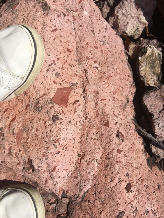

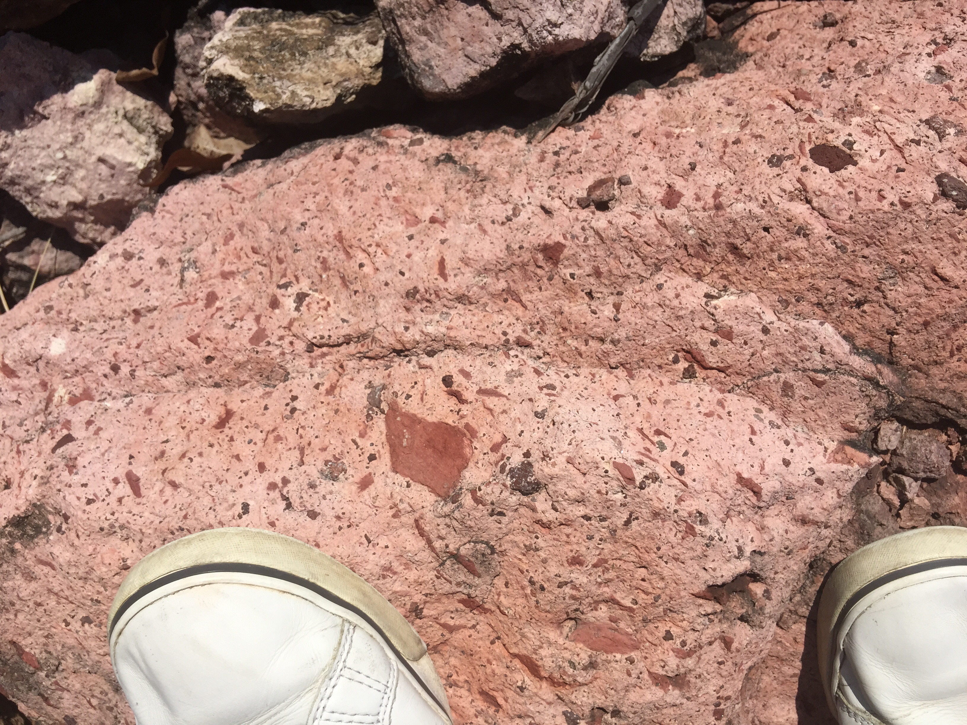

La photo 2 du fil est une rhyolite ignimbritique, reprise en extrait par Next dans le fil conglomérat sans mon autorisation, il y a aussi deux autres rhyolites ignimbritiques dans ce fil. Et deux photo tip top d'un autre microgranite ou rhyolite. Bref que des roches magmatiques.
