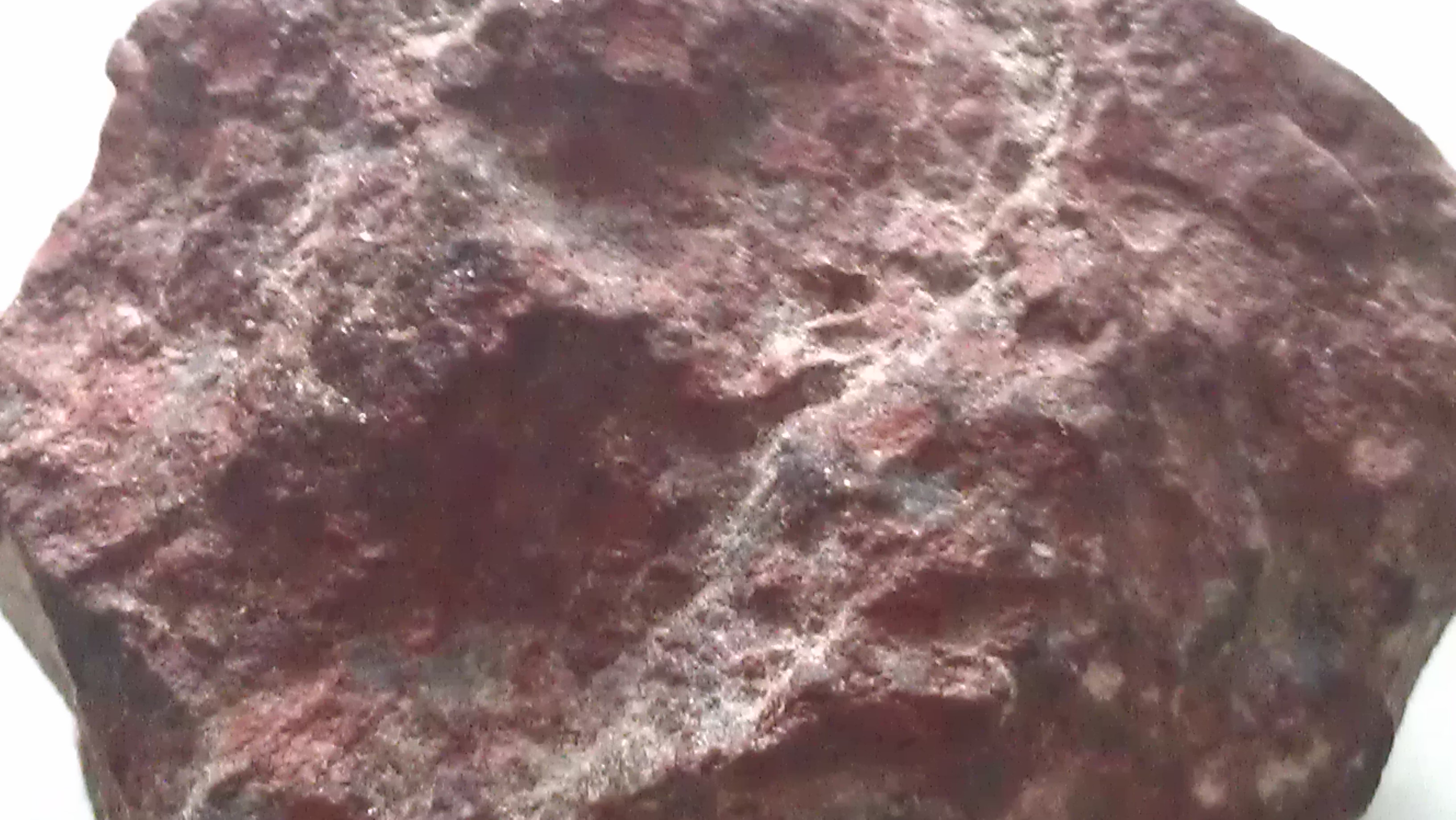

Bonjour Falcon074 !

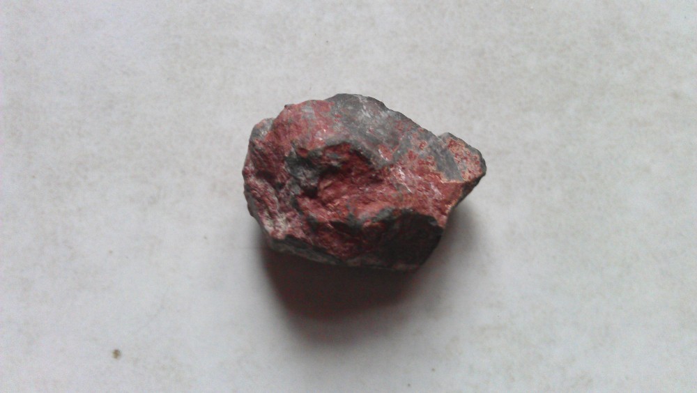

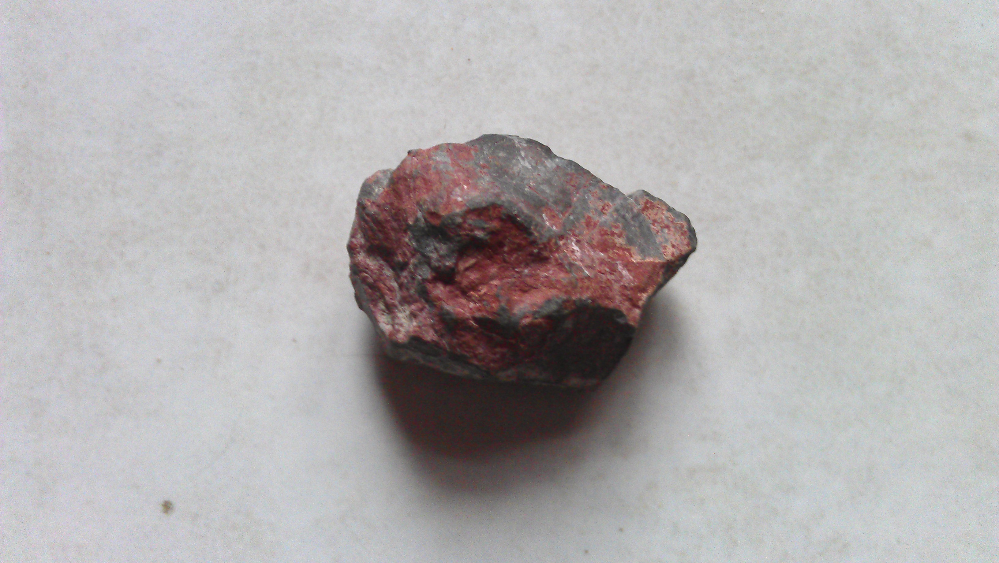

Il faudrait faire quelques tests avant de se prononcer, la couleur rouge pouvant signifier une présence en Fer (Fe), si je ne me trompe pas !!
Mais avant, faire un test de dureté et de densité et nous tenir au courant. Un petit test à l'HCL peut être intéressant aussi....
A bientôt, après les résultats !!
Bonsoir,
La couleur rouge peut signifier une présence de fer (en oxydes et hydroxydes comme la goethite et l'hématite (forme mamelonnée en général) ou la limonite (pas de forme particulière)) mais il faut vérifier avec plusieurs tests comme ceux cités par
MICA87.
Le trait sur porcelaine peut être intéressant à effectuer ainsi qu'une observation à la loupe pour déterminer la forme des minéraux, si c'est possible.
Y-a-t-il eu d'autres échantillons semblables de cette roche ramassés dans le champ ou est-ce l'unique, pour l'instant ? Cela peut-être intéressant de le savoir, je pense.

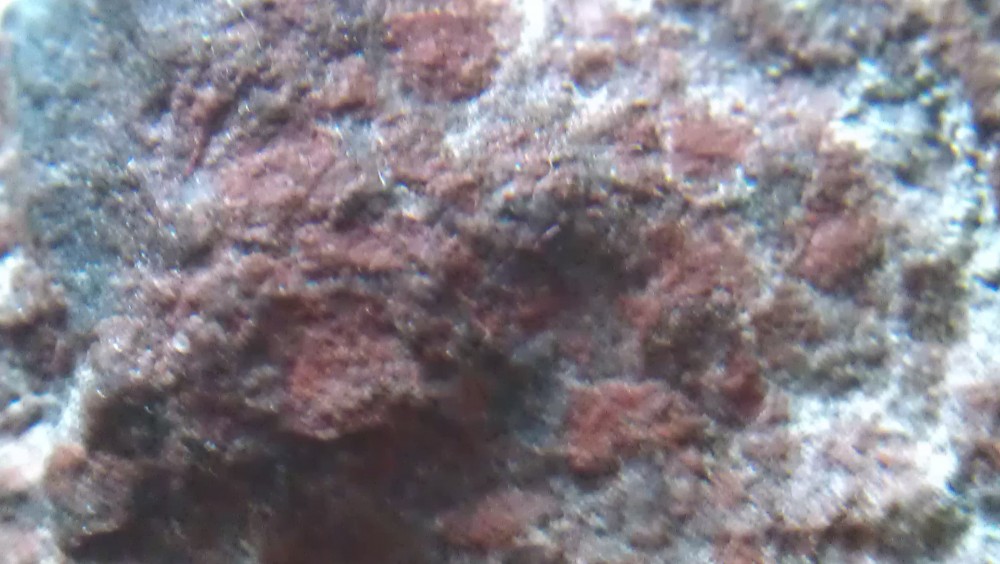

Bonjour, merci pour toute vos réponses. J'ai pu faire certain test et les résultats sont les suivants:
Test de dureté:
Test du cuivre: raye la roche.
Test du couteau: Raye la roche
Test du verre: Ne le raye pas.
Test de l'acide: mousse un peu et la partie testée s'est cassé quand j'ai pris la pierre dans la main.

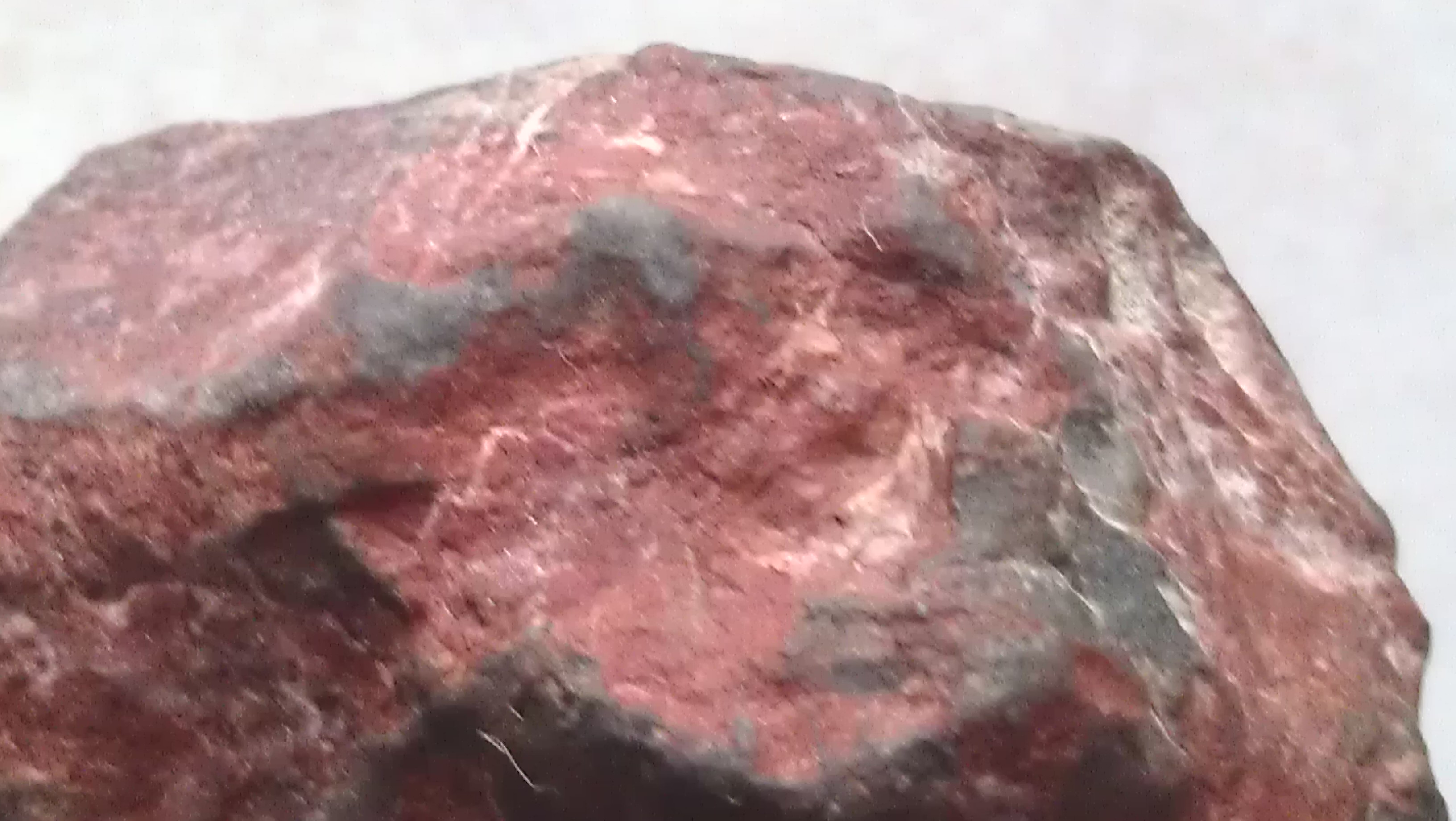

Test avec la porcelaine: Trace rouge rouille, voir photo:
Test de la densité: Pas d'eau distillée à disposition, je vais m'en procurer, je vous tiens au courant.

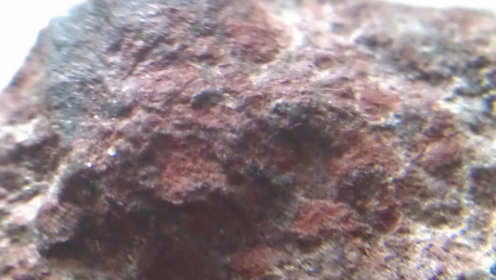

Voici une photo agrandit avec une loupe de la pierre (dsl pour la netteté):

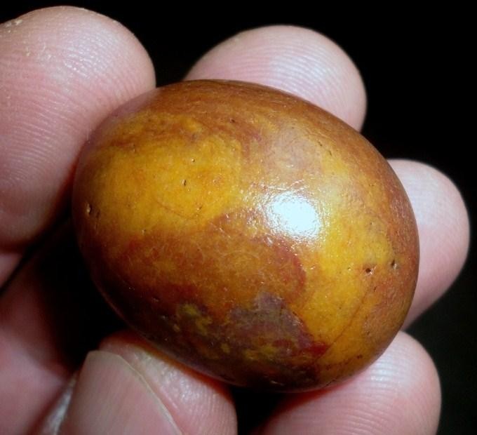

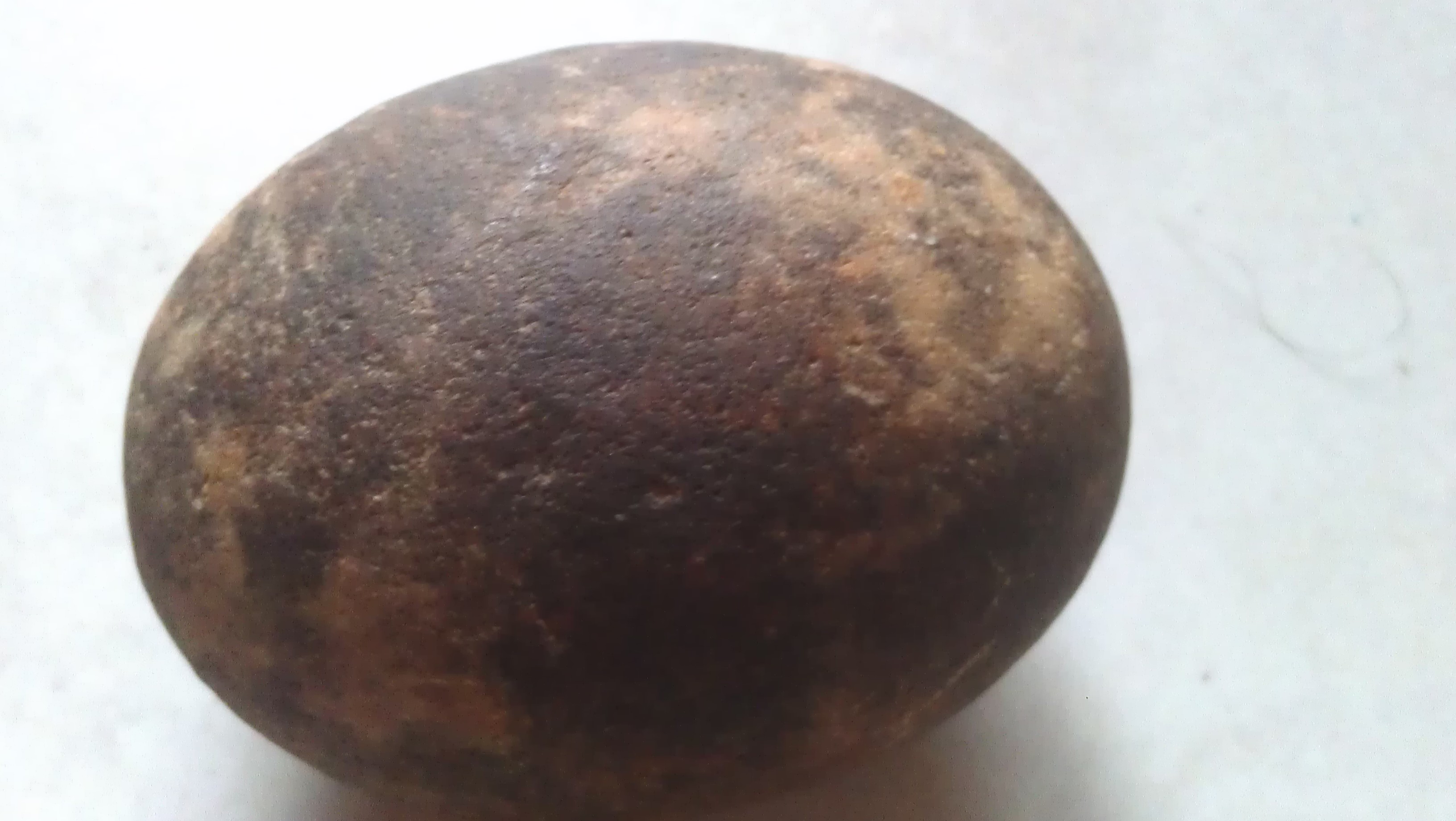

Cette pierre aussi à trouvée au même endroit: a votre avis c'est quoi ? comment l'ouvrir, impossible avec un burin ou moyens traditionnel:IMAG2134.jpg
Il y a des géodes de silice sur le secteur (géode de quartz et calcédoine), mais plus haut en altitude.........mais elle ne ressemble pas à ça.
Pour casser en 2 ton "œuf", Il faut un angle de frappe perpendiculaire à la roche, donc avec une forme arrondie tu ne peux pas la casser avec un burin, il ripe dessus ou  l'œuf "s'envole" ....
Perso, je me sers d'un gros bloc de granite comme support, je dépose une serviette de bain dessus, la géode à casser sur la serviette, je recouvre la géode avec l'autre extrémité de la serviette (elle est emballée) ; puis un ou plusieurs coup de massette.
1- la géode est maintenue, l'onde de choc est droite, donc puissante.
2- quand la géode se casse (en 2, ou++++ quand elle est creuse et que le coup est trop fort) la serviette évite aux morceaux de décoller, et de les perdre.
A essayer.
Il y a 3 heures, gaeldeploeg a dit :
Falcon074, Qu'est ce qui te fais pensé que ce beau galet est creux?
J'ai tapoté dessus. Ca sonne pas creux, mais bon, c'est juste par curiosité.
Il y a 3 heures, Kayou a dit :
A écraser entre les mâchoires d'un étau, mais un bon coup de marteau devrait suffire.
Ok, faut que j’essaie d'abord une scie.

Oui, j'en ai vu plus en altitude en lisière de forêt. Je vais retourner y faire un tour pour voir. Sinon à la scie, ça serai pas plus net comme coupe, si creuse.
