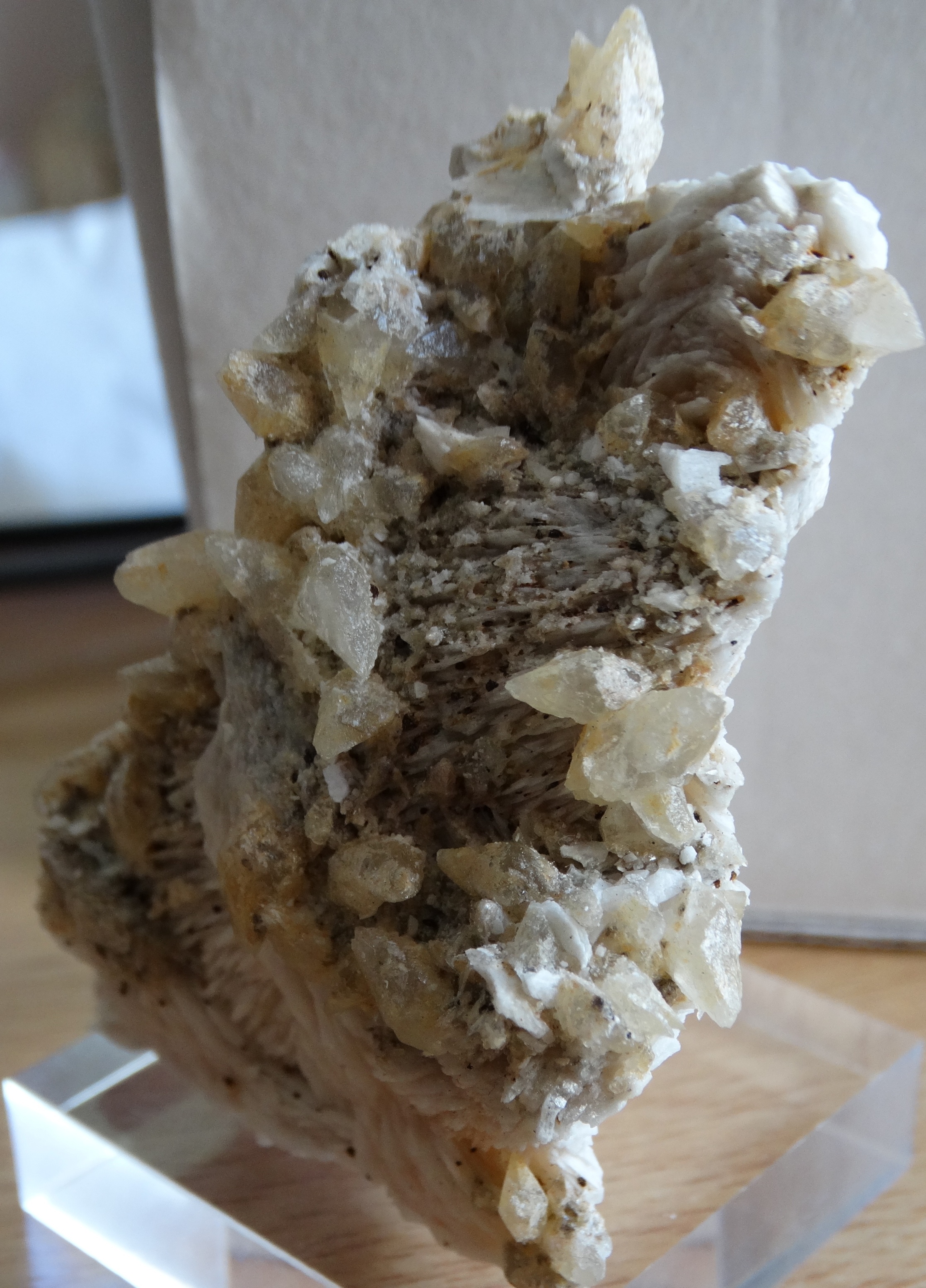

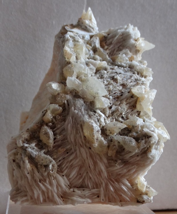

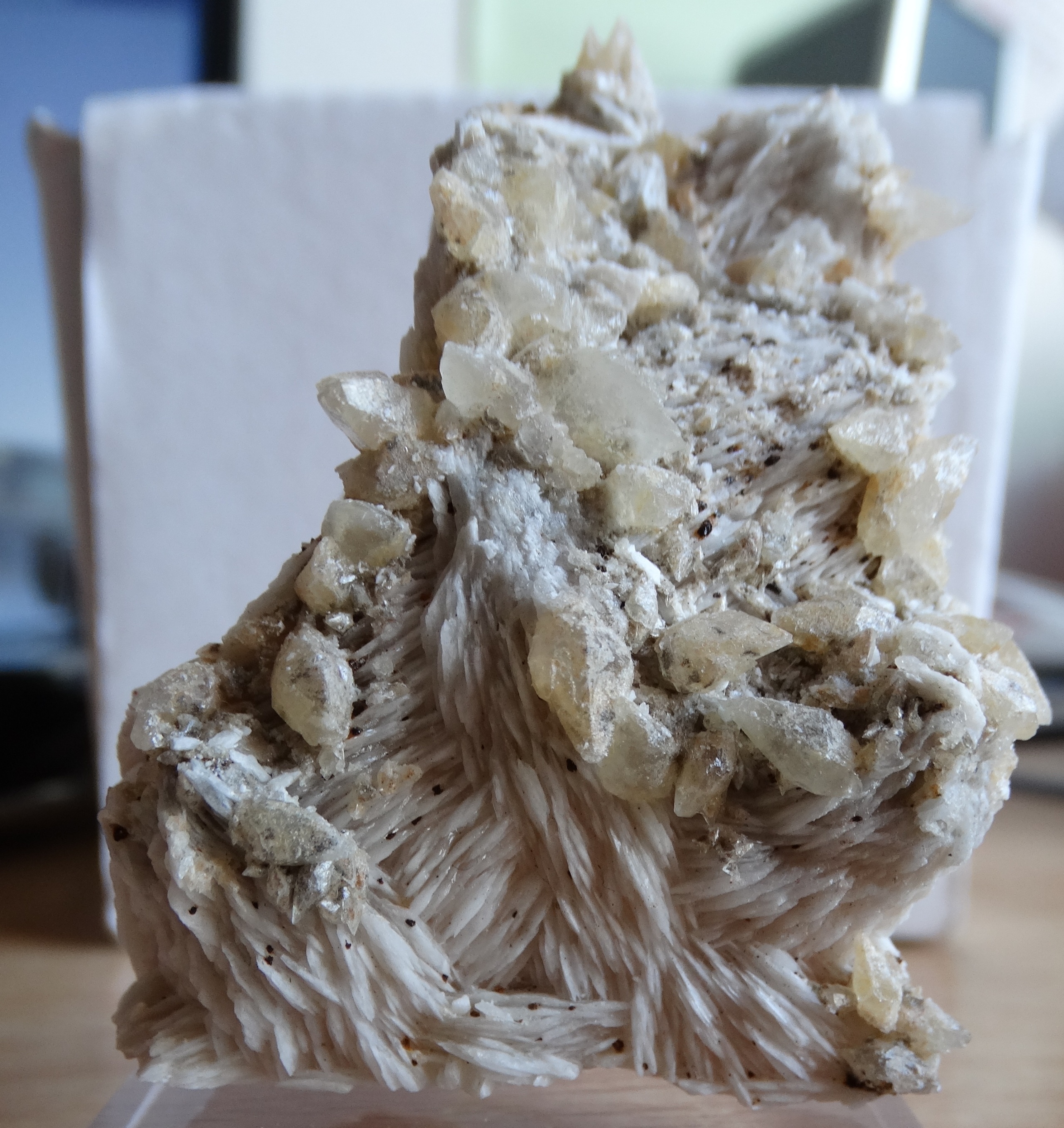

il faudrait regarder s'il y a de la Fluo en cubes sur la pièce et (ou) massive sur l'arrière, de quelle couleur est la Barite en gangue?
Après réflexion, il est exacte que la Calcite des Malines présente plus une forme rhomboédrique alors que sur cette pièce ce sont des scalénoèdres qui sont présentés.
Au premier coup d’œil, cette Barytine ne me dit rien pour du Fontsante mais elle pourrait éventuellement provenir d'une autre localité moins connue du Var, pourquoi pas?
Les spécialistes Varois devraient répondre à ta question sur cette pièce, patientons.

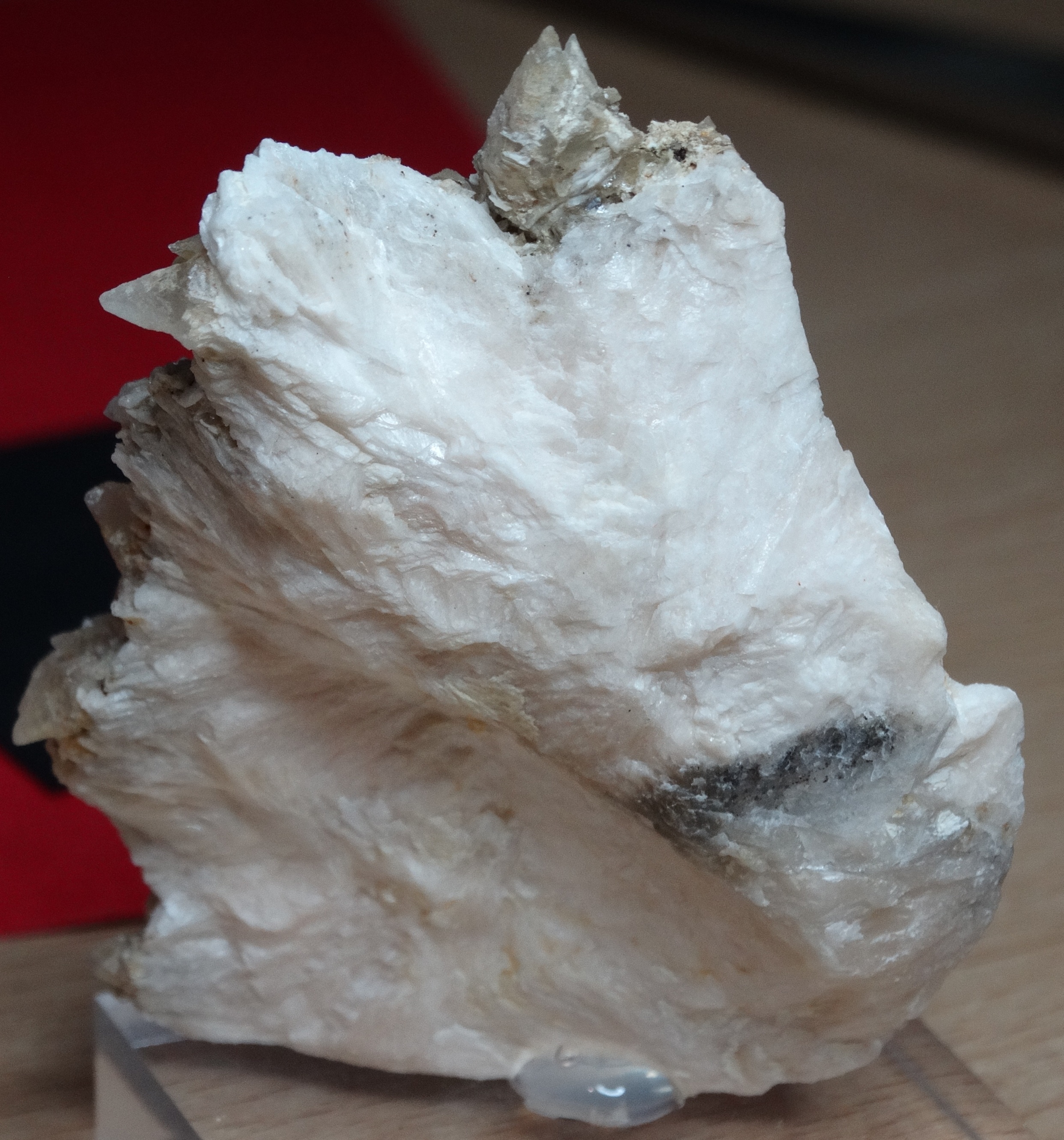

Barite a bloc au dos de la pièce, de retour de la ferme de l'orme cet aprem, il est vrai que la cristallisation ne ressemble pas aux calcite des malines, par contre les "gouttes" métallique y sont présente, faciès différent possible ?
Invité SPATHFLUO

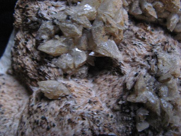

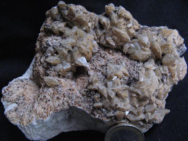

… et pourquoi pas Dreislar ? on parle toujours de la barite associée à la chalcopyrite, mais il y a aussi de la calcite.
après réflexion et recherche dans mes photos j'ai trouvé une provenance qui collerait bien c'est la mine d'Asprières 12
voilà la baryte est plus rose mais c'est de l'oxydation la gangue est très blanche !!
à plus ....................
La Barytine de Dreislar est rose à coeur d'où ma demande à grenadof de la couleur en gangue, par contre la proposition de 3frangin est une bonne piste, pour St. Péray ce sont des découvertes plus récentes et la Barytine en majorité est noyée dans de la calcite et pour celles récoltées dans les failles ne contenant pas de Calcite en remplissage, les plaques de Barytine ont une épaisseur d'environ 2 à 3 cm que l'on décroche de la paroi à l'aide d'un tournevis pas exemple ! et les cristallisations de Calcite accompagnatrices rencontrées, présentent un autre habitus, prismes hexagonaux allongés.
