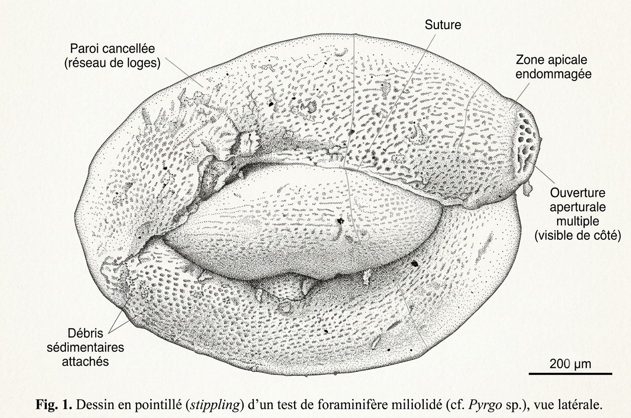

Il ne s'agit que des quelques premiers millimètres de l'ouverture d'une Ampullina, et je n'ai choisi que les mieux conservés (1 sur 20 à vue de nez).
Après différents essais d'éclairage, zoom sur le plus gros foraminifère de l'image précédente.
Il est pratiquement impossible d'obtenir les bords nets à ces grandissements.
Longueur 1 mm
Bartonien-LeGupelle-Foraminifre-Longueur1mm.thumb.jpg.173bfcb30e29378f699538764cd366ff.jpg
