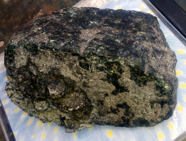

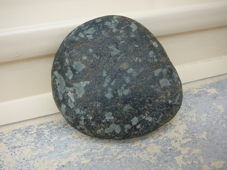

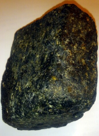

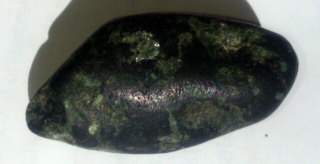

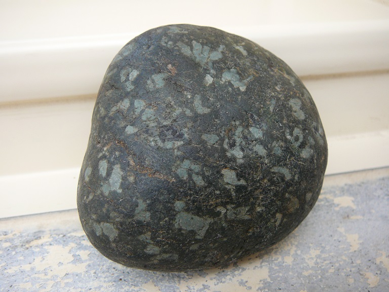

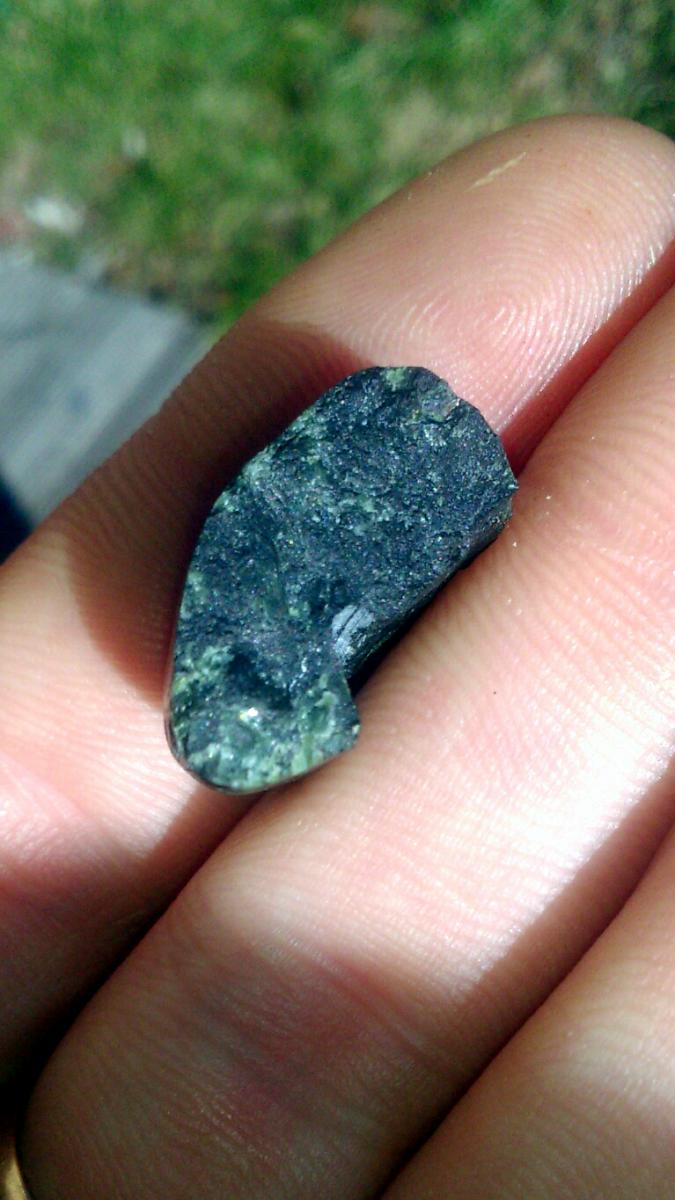

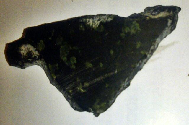

Bonjour à tous, hier j'ai trouvé plusieurs morceaux de roche dont je n'ai pas trouvé chose semblable sur la toile pour pouvoir les identifier je demande alors votre aide... ça pourrait être du gabbro ou basalte... ou du résidu de fonderies, scories ou autres je ne c'est pas...
Sur l'un d'eux j'ai pu calculé une densité d'environ 3,05 un volume de 4,5844cm3 et un poids de 14g
C'est une roche noire avec des genres de cristaux à l'intérieur "les photos parlerons d'elle même" de couleur non uniforme et réagissant à la lumière dans des tons de couleur vert à doré.
Cette roche possède une réactivité à l'aimant, et sur l'une d'elle la plus grosse il y a comme un dépôt goudronneux.
N hésiter pas s'il vous faut plus d'infos.

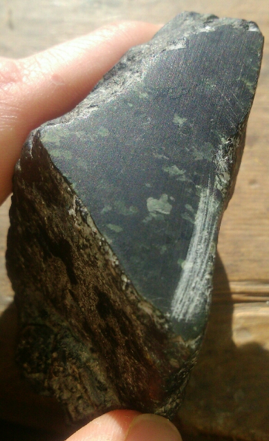

Pouvez-vous effectuez les tests standards: dureté, couleur de la trace, réaction à l'acide chlorhydrique?

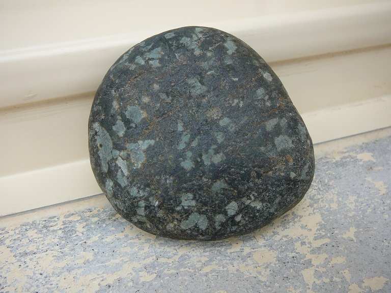

Sinon, les photos ne sont pas de très bonne qualité mais sur la troisième, on dirait que la coupe a un aspect vraiment très vitreux, non?
edit: en fait, en relisant votre premier post, c'est la photo qui doit mal rendre l'aspect du cailloux.
Le noir et bien opaque par contre je pense que les inclusions elle sont translucide, pour les test mis à part l'acide que je ne possède pas, je peut faire quoi ? D'ailleurs si quelqu'un près de chez moi sait faire ce test je suis intéressé.

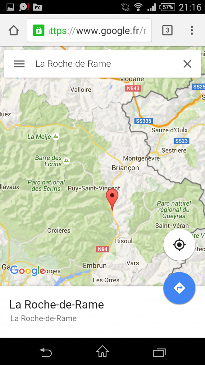

Rien de plus précis que Hautes Alpes?
Cristaux jaunes = Péridot
+ fond très sombre = probablement un basalte.
Une cassure fraiche serait aidante si possibilité de faire une photo de plus près.
Avec photo 3, j'aurai tendance à confirmer basalte. Il ne semble pas y avoir de texture grenue. Quelques plagioclases qui flottent sur un fond vitreux.
Ce serait donc du basalte ophiolite, provenant peut être de la lithosphère océanique vu que je suis pas loin du mont chenaillet ça serait bien ça, merci de m'avoir mis sur la bonne piste.

On est certainement sur des échantillons provenant des ophiolites (basalte, gabbros, péridotites, ...) des Alpes internes.
Basalte à péridot est probable mais pas certain.
Je répète que sans cassure fraiche et photo de plus près, ça reste une possibilité. Pas une certitude.
