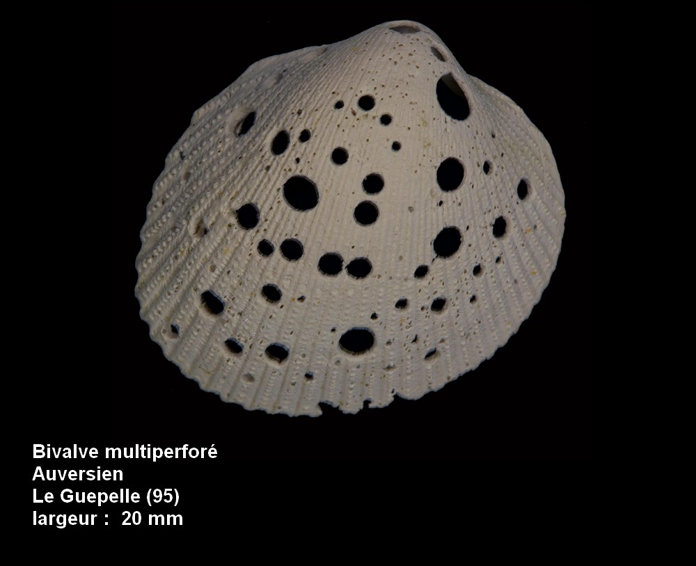

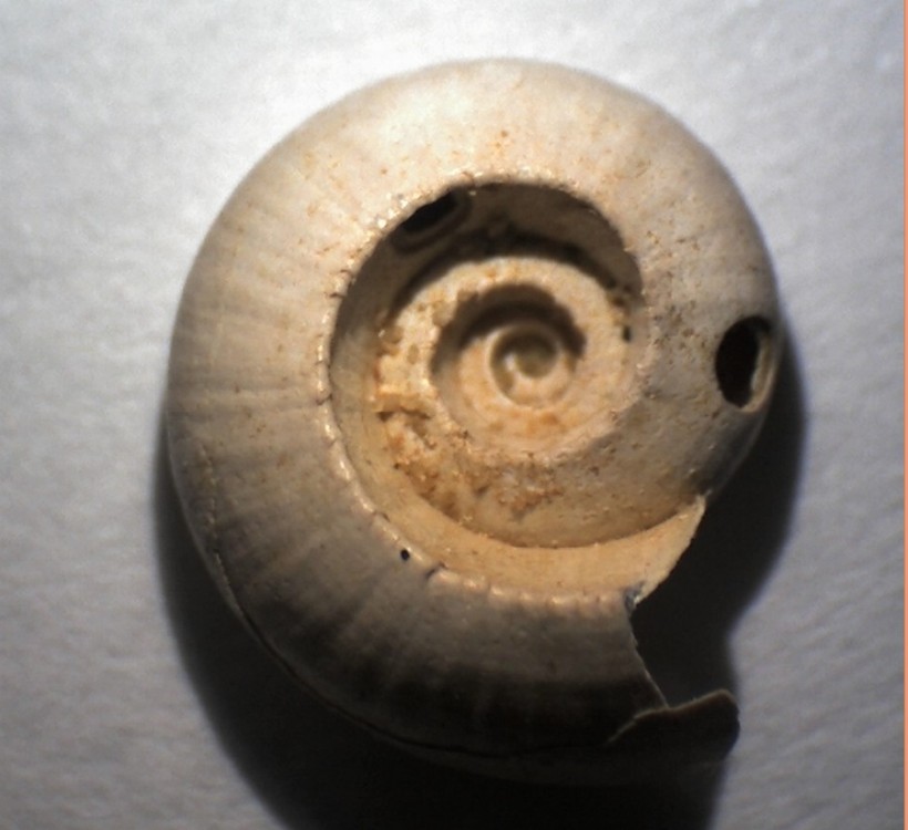

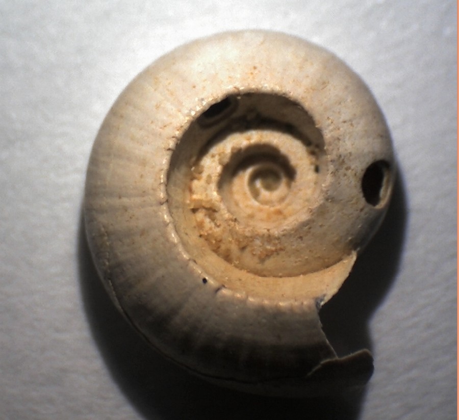

J'ouvre ce fil dans lequel je vais montrer quelques spécimens ayant subis des attaques biologiques, trous, coquilles rongés, percés, etc...
Mon préféré (je me suis toujours demandé comment la coquille à pu résister à de tels percements)

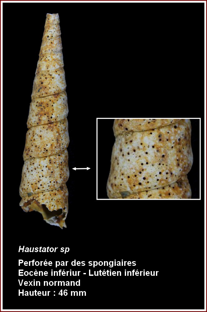

Un Haustator (Turritella)

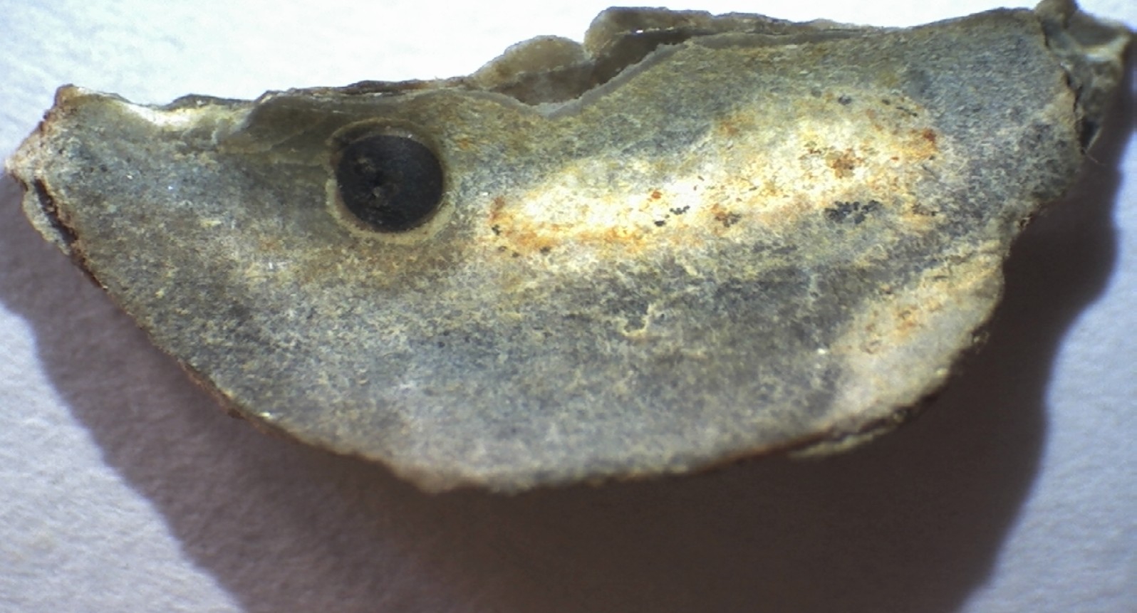

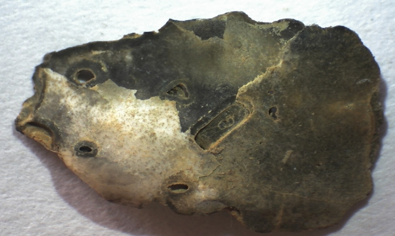

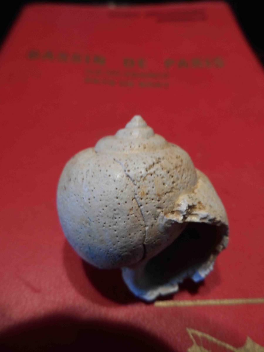

Une Athleta labrella ayant subie l'attaque de spongiaire (enfin c'est mon interprétation)
ces bioerosions sont étudiées par la branche de la paleontologie appelée Ichnologie.
Les "trous" et autres traces fossiles sont regroupés en facies (Ichnofacies) avec differents genres (Ichnogenres): http://www.es.ucl.ac.uk/tf/ichno.htm

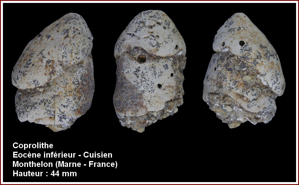

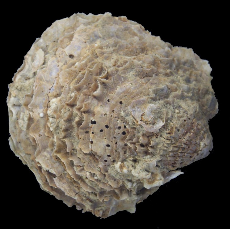

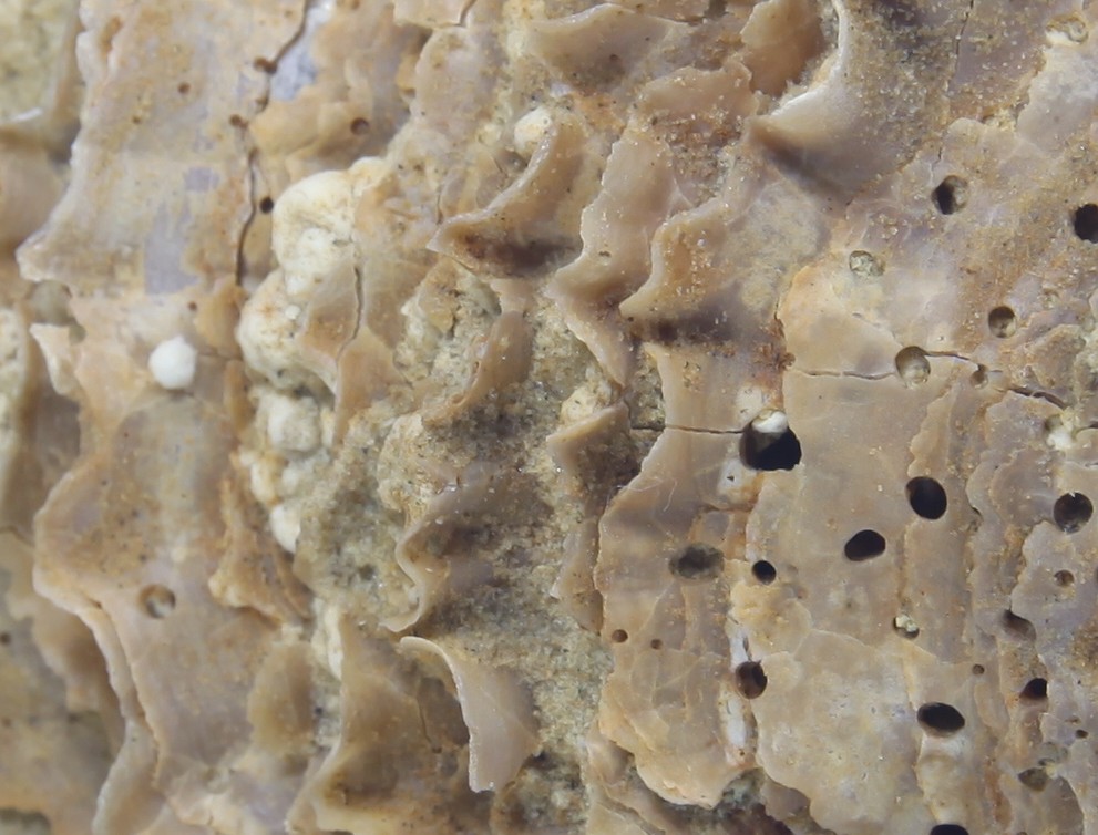

Dans le cas des belles photos de Elasmo ci dessus la majorité des trous sont du genre Entobia. En Ichnyologie on parle uniquement de la trace (le trou) mais pas de l'animal qui les a fait bien que souvent on connaisse le coupable. Pour entobia ce sont des eponges, par analogie avec les bioreosions actuelles.
Mais souvent en Ichnyologie, les bioreosions ou autres tracves fossiles peuvent avoir des convergences de formes et avoir été crées par des aninaux differents, ou laors une trace opu un trou peut avoir été réemprunter et modifier par un autre animal. C'est pour quoi on s'attache à parler de Ichnogenres.

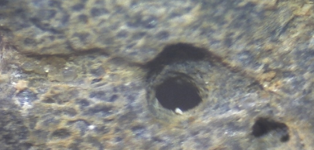

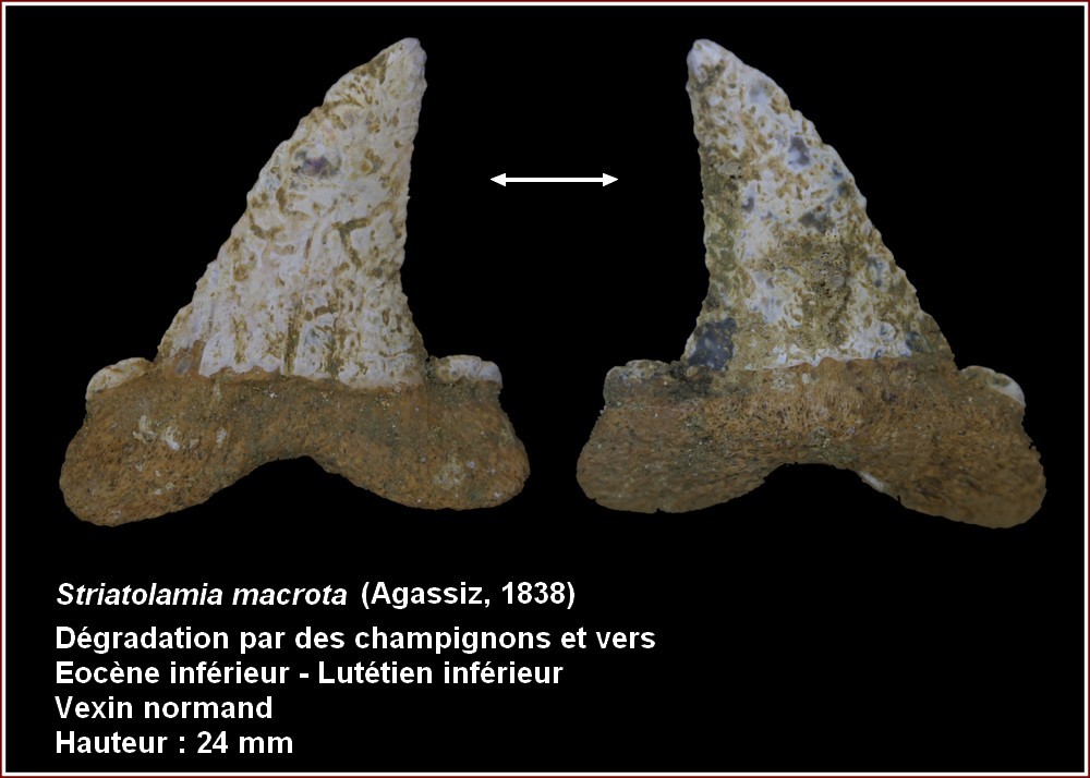

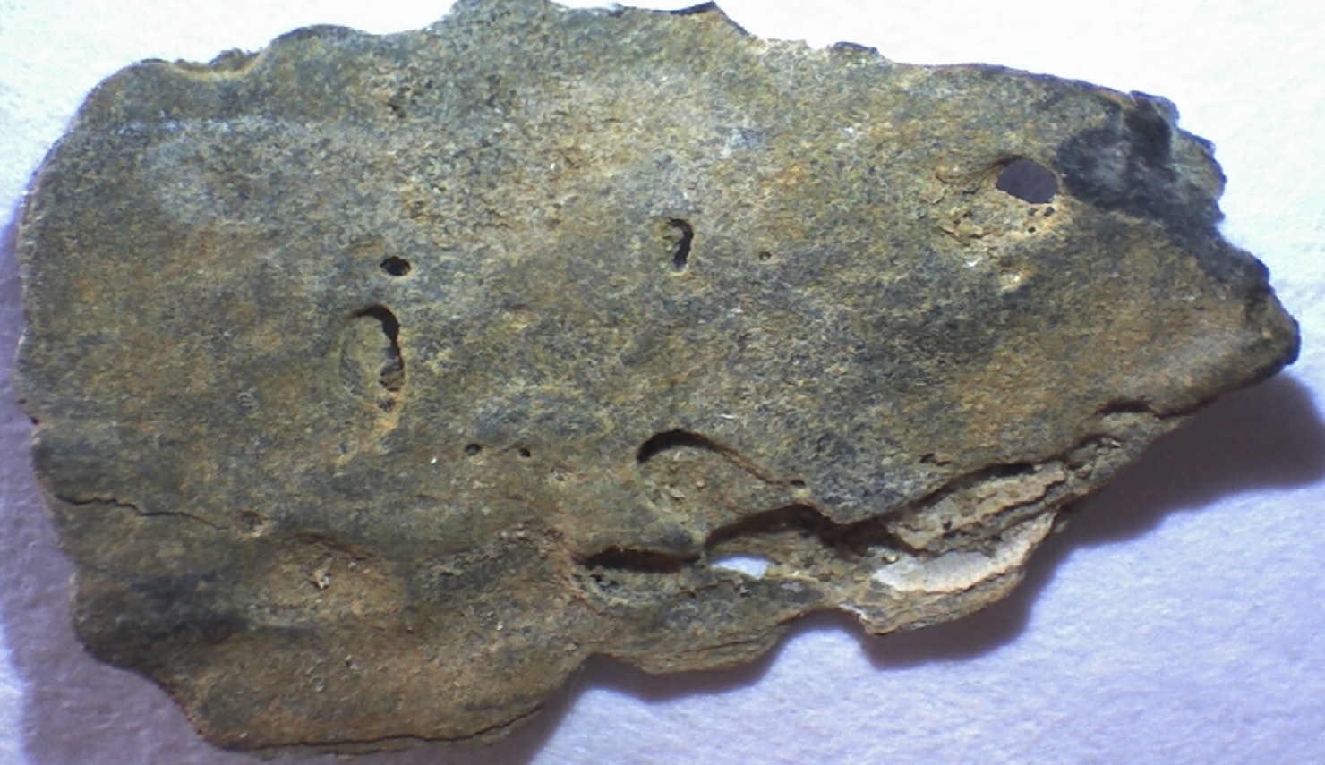

C'est en faisant la photo que j'ai pu observer le phénomène d'attaque par ce qui ressemble à un prédateur de type élasmobranche, faite en demi arc de cercle, et la présence de trace de morsure (une quinzaine de stries parallèles)
J'espère que la photo sera parlante, j'ai modifié les contrastes afin d'améliorer la visibilité des traces

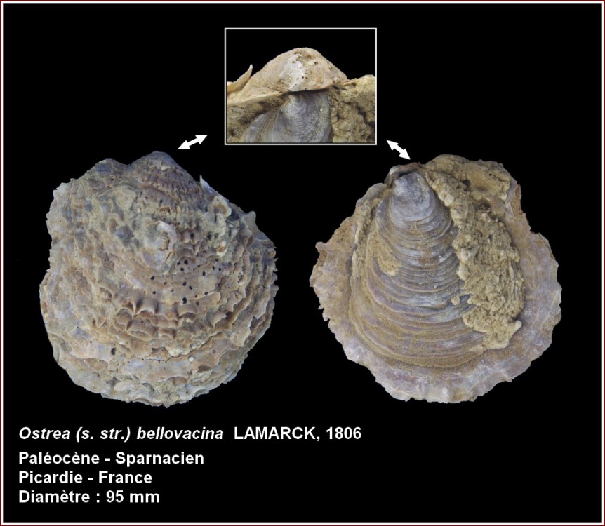

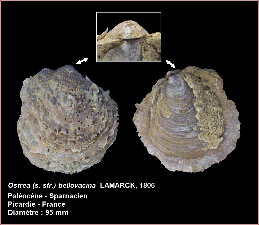

Intéressant document, notamment pour les huîtres que nous a montré Pierreux
Pour la dent de Pristis c'est certes curieux, mais bien marqué en arc de cercle, je vois mal quel autre type d'animal aurait pu laisser une telle trace
