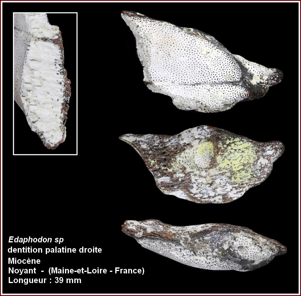

Je corrigerais les noms du Genre sur les deux planches ou un H en trop apparaît

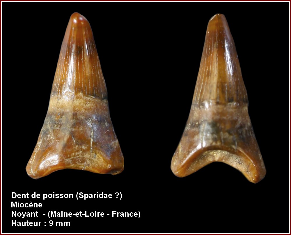

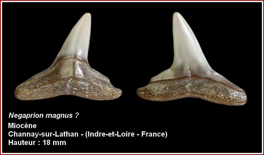

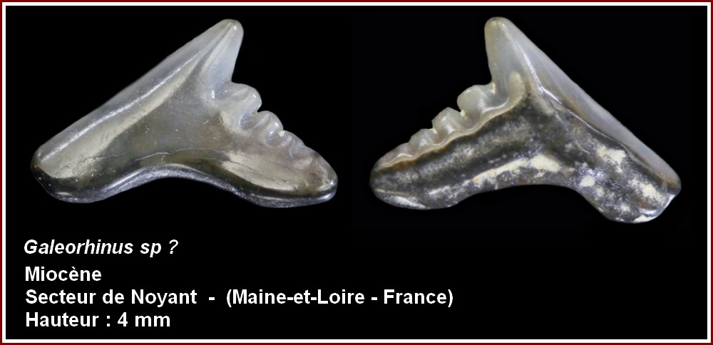

Pour changer un peu des grosses dents, en voici une petite, la seule que j'ai trouvé de ce genre si ce dernier est confirmé

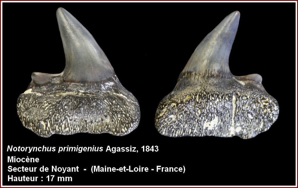

Une autre dent rare dans les faluns, seulement trois exemplaires trouvés entiers, mais tous fortement usés les tranchants ont tous disparus, si vous en avez de plus intact je serais intéressé de les voir, merci d'avance
Il y a 22 heures, elasmo a dit :
Galeorhinus, oui ça y ressemble beaucoup en effet.
C'est très roulé ! ça pourrait être Ginglymostoma mais Nebrius également ?
Bon ce sont quand même des Ginglymostomatidae

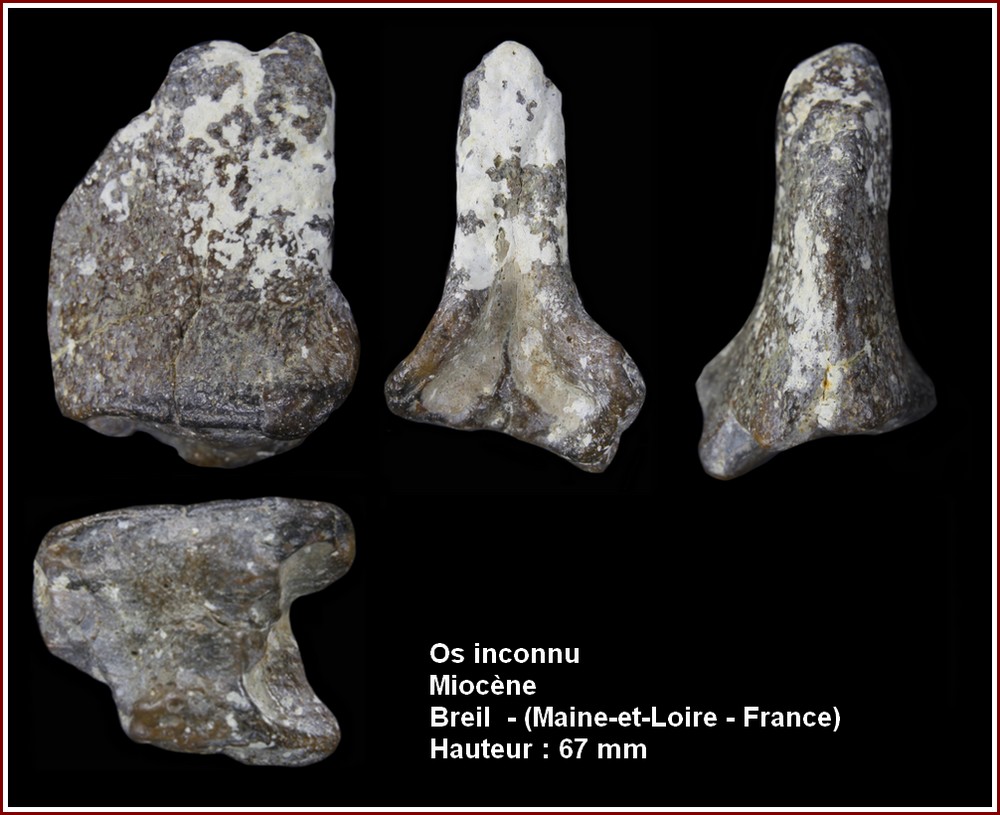

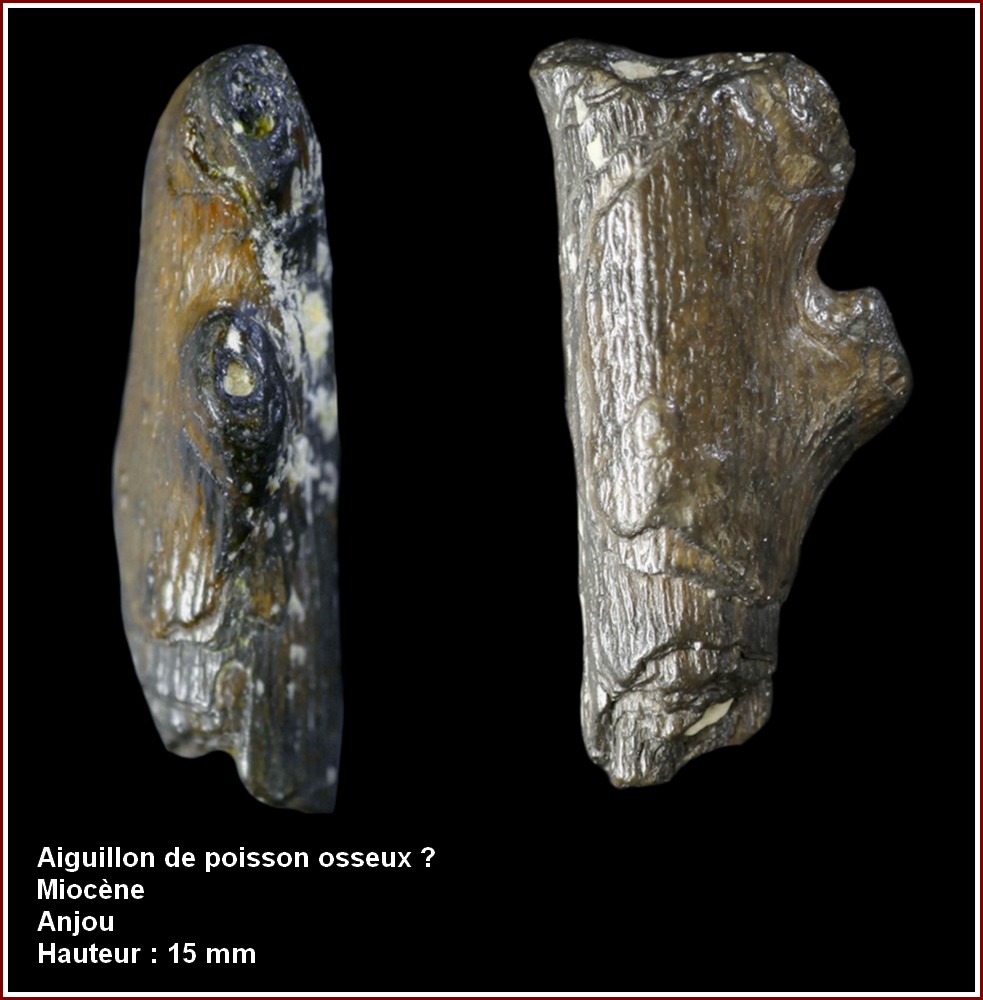

Personne n'a d'avis sur cet aiguillon de poisson, peux être aurez vous plus d'intuition concernant cette dent de requin ?
L'aiguillon de poisson osseux, ça ne me dit vraiment rien et pourtant c'est bien ornementé.
Je me demande si c'est bien du poisson ?
Negaprion, pourquoi pas mais pour magnus ... c'est quoi cette espèce ?
Merci pour tes remarques
Magnus cela doit être l'ancien nom de kraussi ?

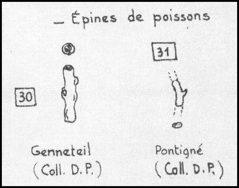

L'aiguillon m'a surtout été indiqué dans le livre de sur les reptiles des faluns, page 34 (supplément poissons),  c'est le seul qui semble avoir cette forme dans sa représentation, je ferais un scan du dessin

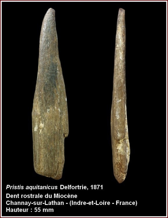

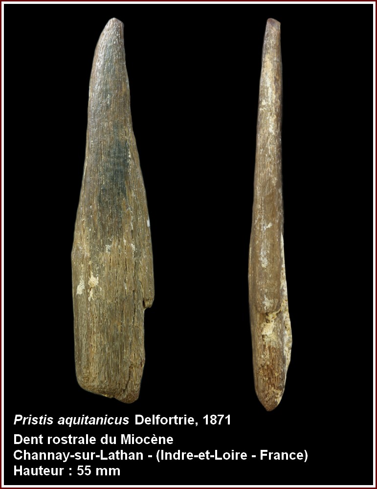

Voici une dent rostrale de Pristis
Voici le dessin sur les aiguillons de poissons

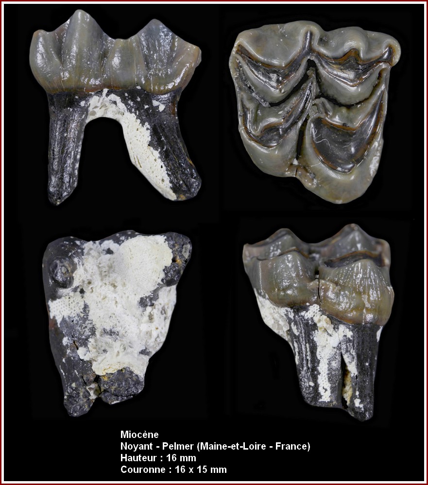

Voici une dent qui par la taille m'a d'abord fait penser à une dent de crocodile usée, c'est en regardant dans les suppléments des faluns page 33 que m'est venu l'idée qu'il pourrait s'agir d'une dent de poisson de grande taille.
J'aimerais avoir vos avis, merci d'avance
Il y a 7 heures, elasmo a dit :
Tu pense tout de même à du poisson et non du crocodile ?
Pas simple d'être catégorique là dessus avec en plus son état roulé.
Perso, j'aurai d'abord privilégié un reptile.

Epines puissantes très répandues dans de nombreux terrains cénozoïques (de France en tout cas).
Je ne crois pas aux Siluridae qui sont des poissons essentiellement d'eaux douces et leurs épines ne ressemblent en rien à ce qui est découvert dans les faluns (et ailleurs).
Il faut plutôt les rapprocher aux restes de poissons osseux locaux surtout connus pour leurs dents ou mâchoires.
Dans les faluns, ce serait la famille des Sparidae qui conviendrait le mieux.
Les nageoires dorsales ou pectorales bien articulées sont remarquablement puissantes dans cette population.
Un travail de fond reste encore à réaliser mais je crois qu'on se rapproche de cette hypothèse.
Après, ce n'est qu'une proposition ....!

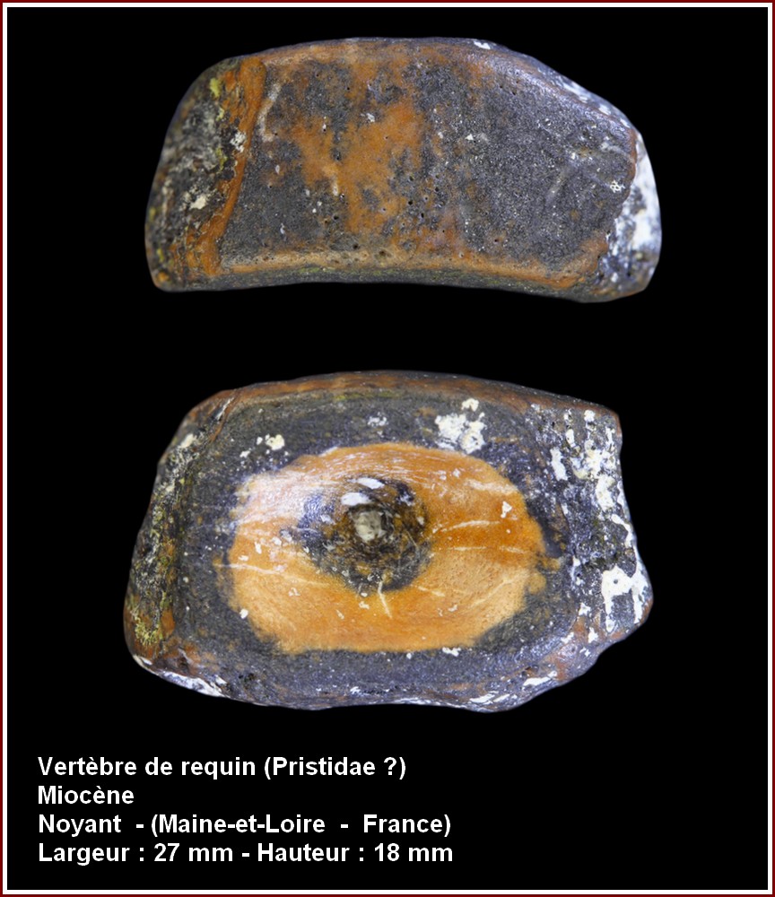

Et pour la vertèbre tu en pense quoi ?
