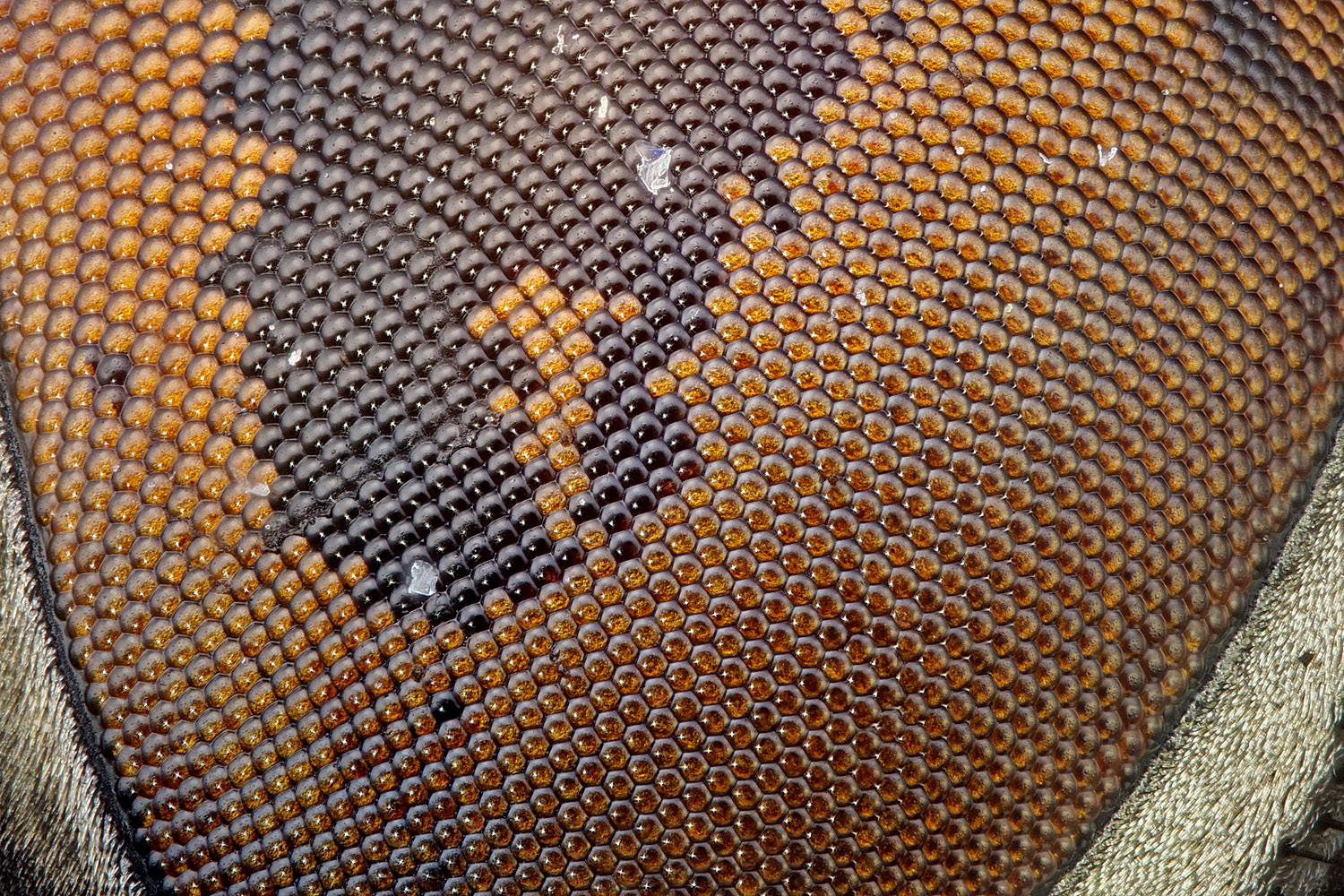

Une question: quand tu annonces une PdC objet de 3 µm  et que tu as fait 60 clichés stackés, cela veut-il dire que la profondeur de netteté de l'image finale est de 180 µm, ou bien y-a-t-il des recouvrements qui font que la PdC image est inférieure à 180 µm ?
Michel
Alors il est clair que je ne regarde pas trop s'il y a recouvrement. Je pourrais vérifier effectivement. Donc il faut effectivement multiplier ainsi 3 µm x 60 = 180 µm.
Le recouvrement est à priori peu utile dans mes tests. Je fais donc au plus juste. Si la pdc est de 3 µm je stacke à 3 µm.

Alors une vieille petite mouche au 20x.... fov de 0.8 mm.
