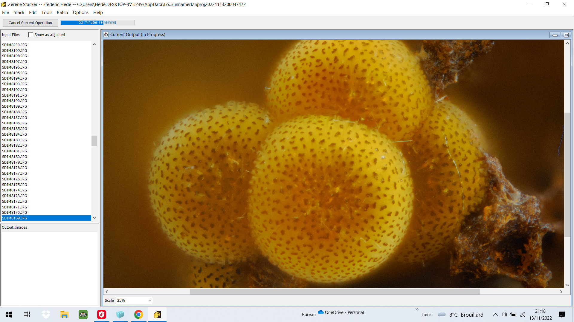

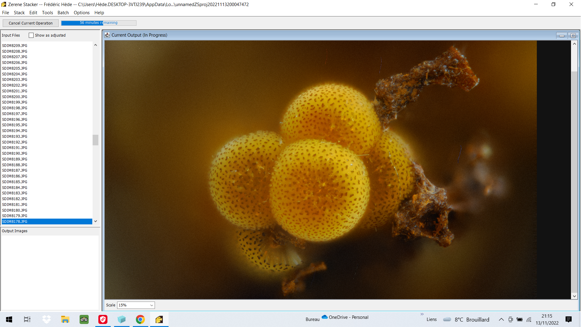

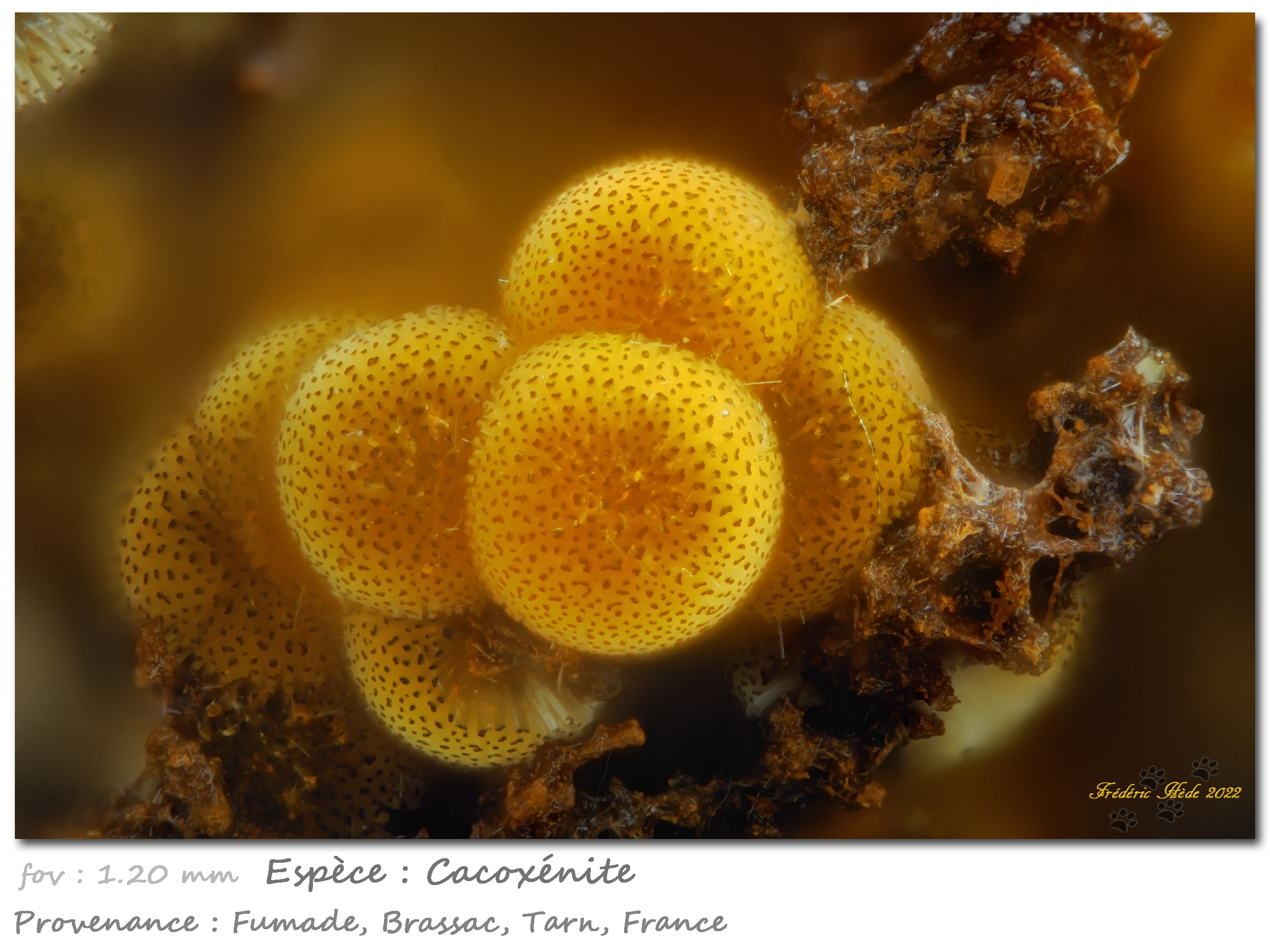

Bon quelques nouvelles, j'ai laissé mon esprit voguer ;) durant mes siestes....  Et j'ai eu une idée. EN cherchant j'ai trouvé ici que ça irait et surtout j'ai fait un stackoing le confirmant.
Mon 50x mitutoyo est assez moyen... et ne me convient guère mais j'avais acquis il y a quelques années un autre objectif.... qui est un OPTEM 20x 0.60... J'ai décidé de lancer des tests sur celui-ci.
Les premiers tests malgré une MTF très défavorable sont significatifs.

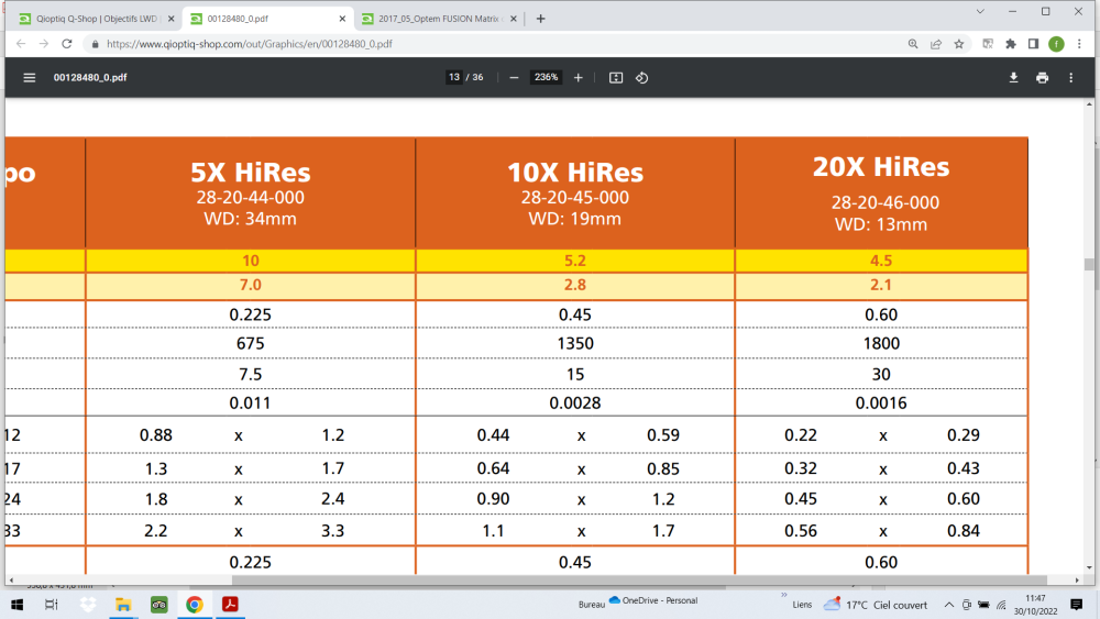

Voici les détails techniques avec le système fusion et la mini caméra... C'est la configuration sur la droite qui va être testée. Je vais d'abord employer mon A6000 qui sera tout à fait adapté de par son capteur APS-C plus petit mais de densité proche à mon sigma. Je devais obtenir du 1800 lp/mm pour une mTF  de 0.6 ce qui est très acceptable...
La lentille de tube qui va bien a été commandée (je ne détaille pas mais peut-être un jour ;) ). Les spécifications physiques sont sous-tendues avec le document en dessous et ce que j'ai dit. Je croise les doigts car finalement je cherchais un 30x possible et bien pour un APS-C ça doit le faire.  Pas impossible de le faire pour un plein format peut-être avec un meilleur mitutoyo....

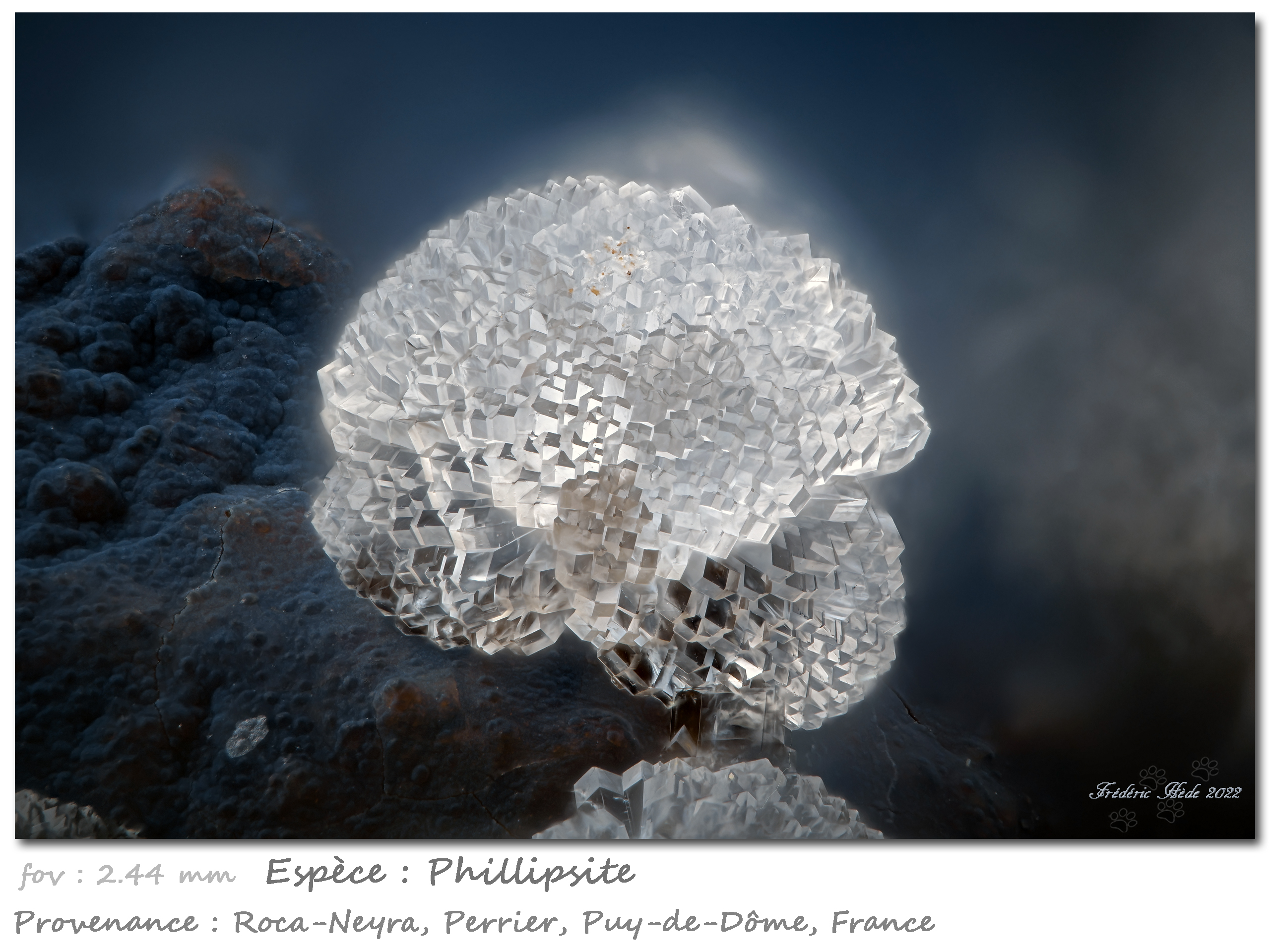

Comme à ton habitude magnifique :bravo:
Si non comment calcules tu le champ de tes photos s'il te plait mon Fred ??? :secret:

Je fais des proportions selon la taille du capteur et les focales utilisées ;). ensuite si je recadre je fais aussi une proportion entre le nombre de pixels en largeur du recadrage et la largeur native de l'image. Plus besoin de mesurer depuis longtemps ;)
Un exemple tu as une lentille de tube de 180 mm et tu as un objectif infini de 10 x en LT de 200 mm et ton image native fait 9500 pixels et tu recadres à 7500 pixels. De plus tu as un plein format (36 mm de large).
Tu obtiens largeur de l'image (fov) = 36 mm x( 1/10)x (200/180) x (7500/9500) = 3.16 mm....

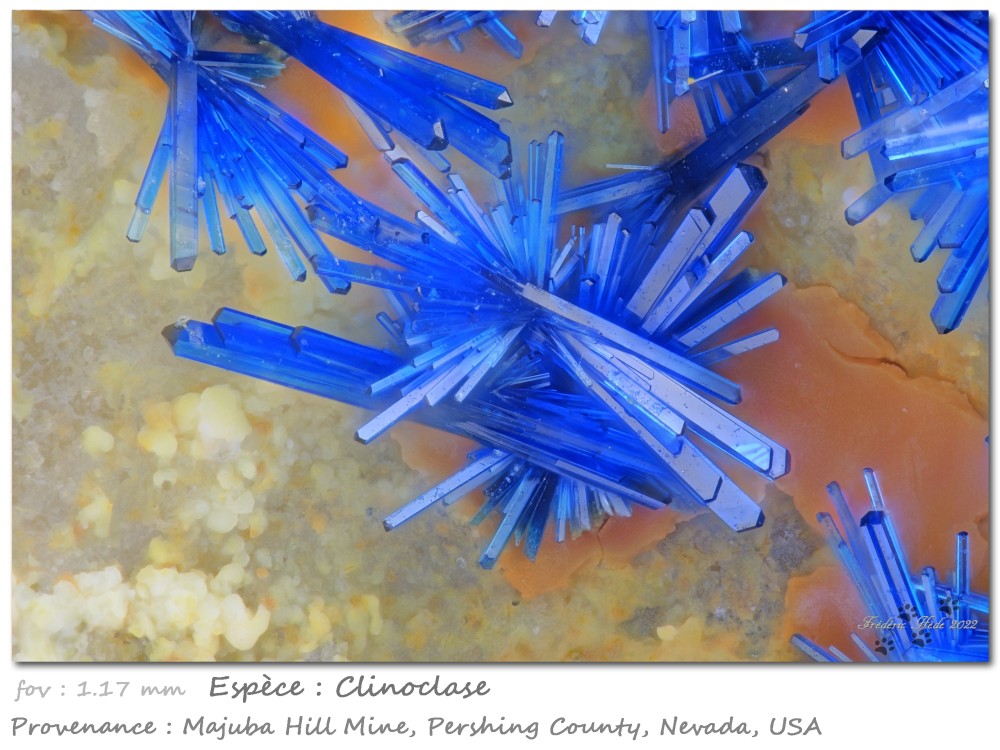

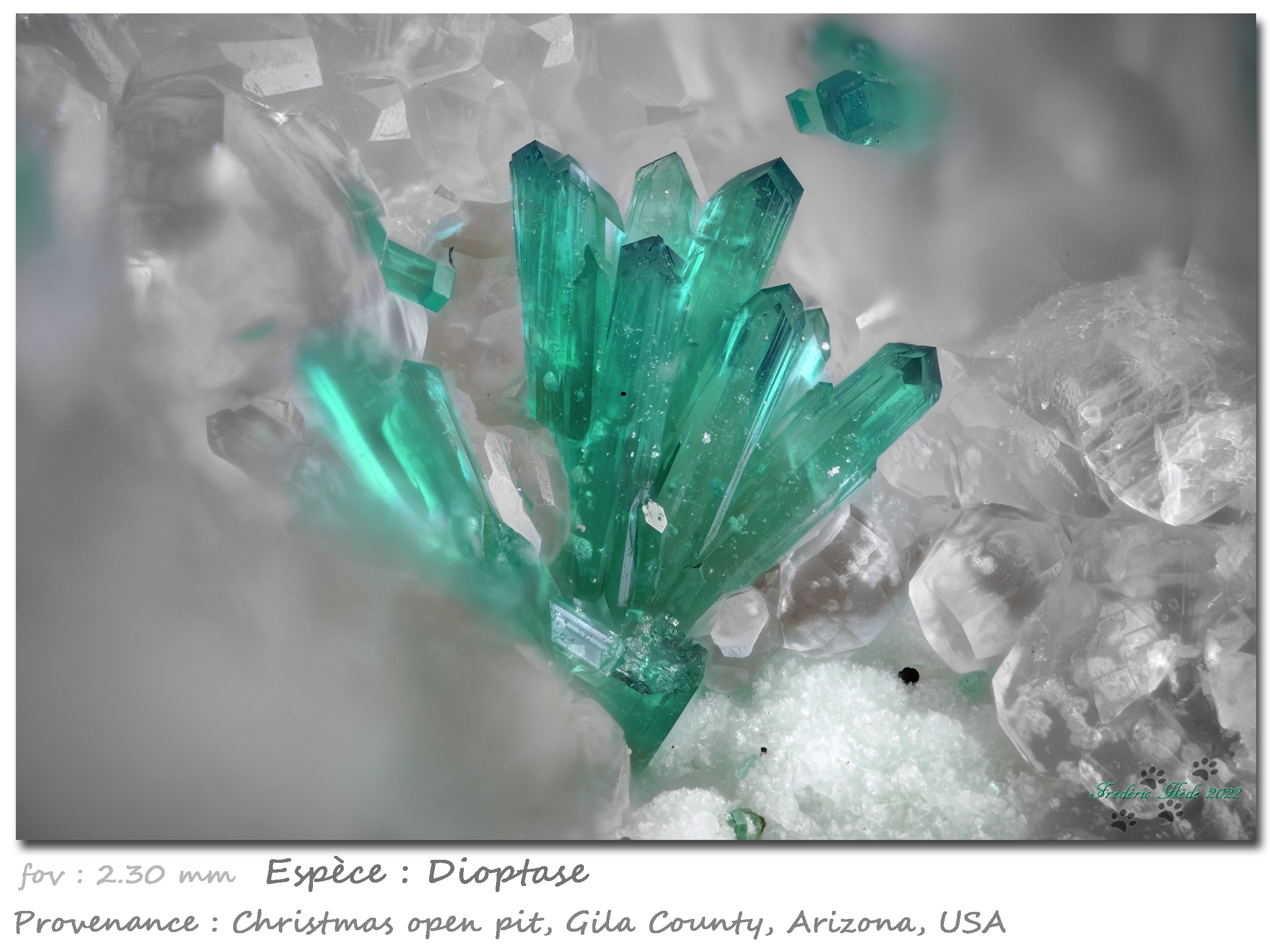

Ici un montage en test qui me montre ce que je pensais.... Mon 50x n'est pas formidable mais j'ai un 40x fini potable... Et sur mes montages ça donne bien et me confirme qu'un NIKON TU 50x 0.60 m'irait bien...
