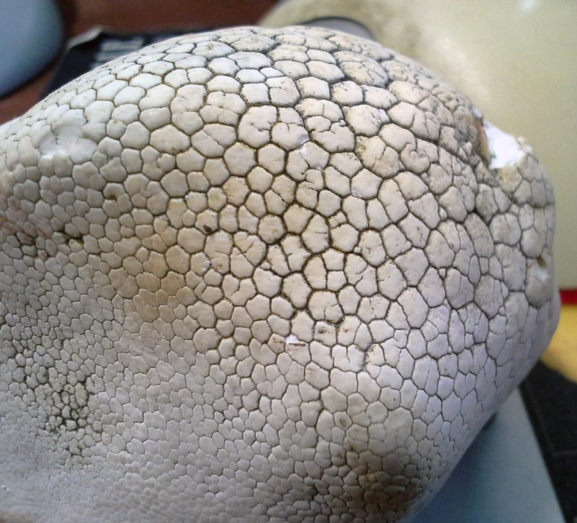

Merci c'est fait
et j'ai effectué le test du vinaigre blanc , aucune réaction sur la croute
en revanche absorbé sur la partie découpe, qui elle est bien dense ,dure
et ne se raye pas au couteau, juste une trace qui s'efface au doigt .
Cette découpe je l'ai faite avec disque diamant

bonsoir Géologiste
La pièce que j'ai mis en photo absorbe, j'ai une sphère en magnésite elle absorbe pas.
J'ai cherché magnésite (appelée giobertite parfois) et peut être que tu m'as aidé à identifier
une autre que j'ai mis sur le site , qu'il serait un morceau de roche métamorphique :
Pinolite , Magnésite et Dolmite.
Qu'en penses-tu ?
Les masse de magnésite qu'on trouve en Nouvelle-Calédonie sont poreuses à la cassure fraiche. La comparer avec une boule polie d'une origine différente n'est pas concluant.
Pour la dureté, le test n'est pas évident non plus. Même si la magnesite est supposée avoir une dureté de 4, en l'occurrence est est finement mélangée avec de la silice, ce qui peut parfois donner une fausse apparence de dureté.
Pour le coup, je suis assez sur de moi pour cette identification, le faciès est très particulier.

Je confirme les dires de Gaeldeploeg, il aurait suffit d'une échelle sur la photo mystère que tu as ajouté pour voir qu'il y avait une incompatibilité entre les deux.
Je persiste et signe pour une magnésite (giobertite), c'est certain.

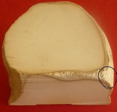

Sur cette photo, j'ai entouré une zone qui me parait intéressante. On y voit des "structures". Tu pourrais nous les décrire ? est ce que par hasard ça pourrait ressembler à des fentes de retrait/dessiccation, un peu comme une grosse flaque de boue en train de sécher ?
Et juste pour comparaison, j'ajoute une magnésite de ma collection, une photo pour l'aspect de surface, l'autre pour l'aspect scié.

Ah, et avec tout le respect que j'ai pour les lapidaires, il faut voir aussi qu'ils racontent souvent pas mal de conneries sur les matériaux qu'ils travaillent.
Le seul truc fossile en Nouvelle-Calédonie qui pourrait avoir plus ou moins ce genre de couleur et taille, ce serait du bénitier. Mais on aurait un aspect plus nacré, on devrait pouvoir distinguer des stries de croissances sur la face sciée, et on retrouverai les irrégularité du coquillage sur l'extérieur de la pièce. Hors là ce n'est pas le cas.
En espérant vous avoir convaincu :-)
Bonjour Géologiste
Oui tu m'as totalement convaincue !
Ton observation, tes explications sont absolument pertinentes et convaincantes
qui plus est soutenues par ta magnésite.
:sourire:Je t'en remercie infiniment ainsi qu'à Gael
