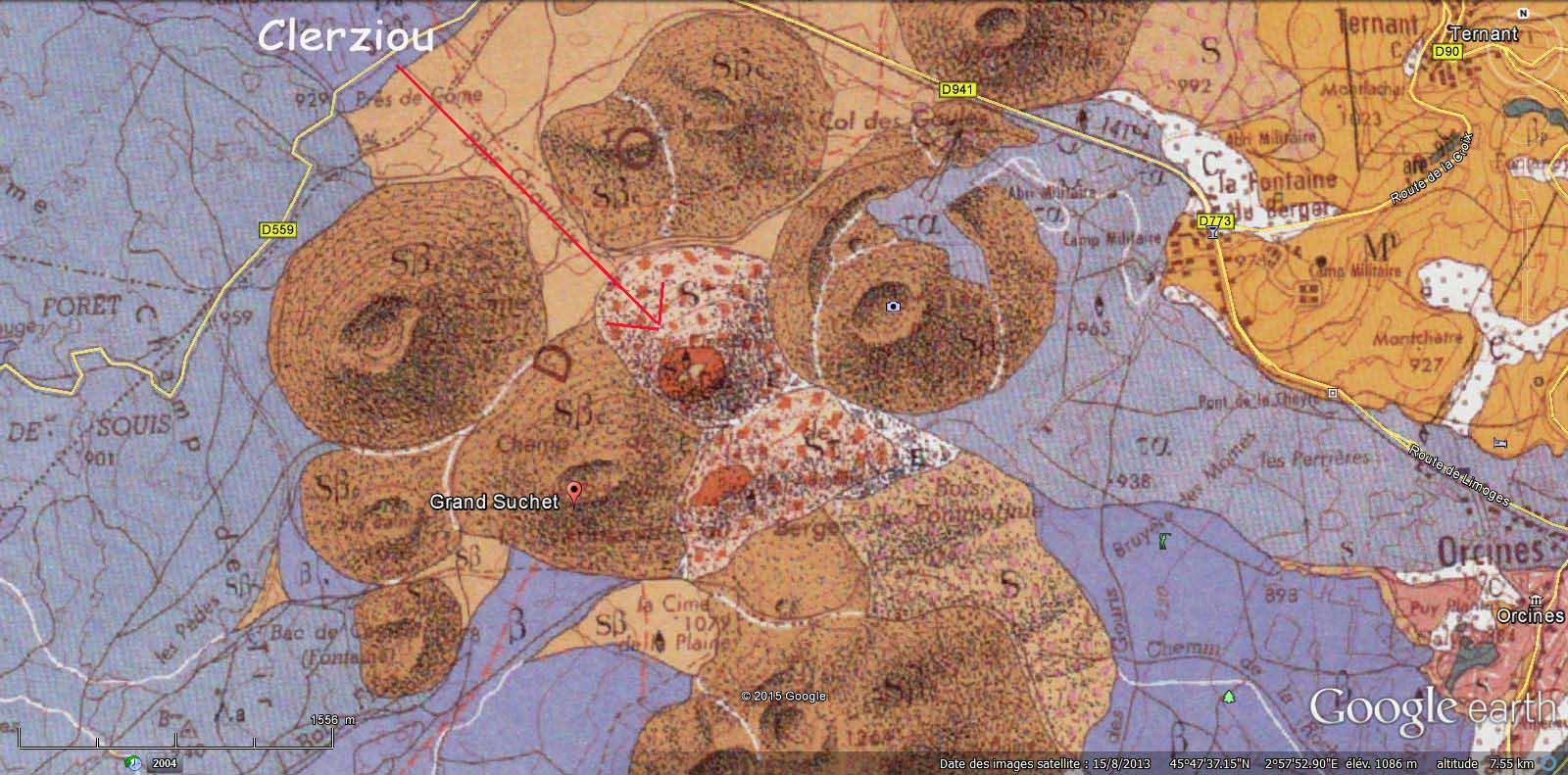

Lors d'une randonnée, j'ai ramassé sur le flanc nord du Clierzou, au niveau des carrières, des ponces très bulleuses, jaunâtres à brunâtres, tellement bulleuses qu'elles flottent.
Est-ce des projections basaltiques du Grand Suchet en face ou connaissez-vous de telles ponces associées à l'activité explosive du Clierzou ? Ou d'un autre volcan du coin ?
Merci, Serge

En fait on est pas sur le petit Suchet, on est sur celui qui est plus au nord, même s'ils se ressemble beaucoup, dôme et dôme coulée (?). A l'aspect je n'ai pas l'habitude de telles scories au nouveau Pariou. Ça ressemble pas au Killian que je connais sur le Puy de Dôme.

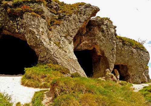

Au passage, derniers développements sur le Temple de Mercure, il semble que les roches viennent de carrières redécouvertes récemment au cratère Killian, ce qui est plus logique vu qu'elles sont du côté du chemin des Muletiers.

Quand à la carrière, elle a été découverte il y a déjà quelques années. J'avais eu l'occasion de la visiter,en observateur, avec une équipe de spécialistes, géologues et archéologues. Un post rédigé sur ce sujet l'an dernier.
http://laculturevolcan.blogspot.fr/2014/03/chaine-des-puys-un-volcan-intimement.html
Superbe article.
En Creuse sur la fouille programmée de l'église de St Hilaire à Moutiers Rozeille on a eu la surprise de trouver des fragments et des sarcophages en trachyte. L'analyse confiée à "Magma et Volcans" a montré que le Clierzou et ses collègues pouvaient être de bons candidats. Finalement, j'ai su que mes copains archéos étaient allés entre autres avec Pierre Boivin sur le Killian pour voir ces carrières, mais je n'avais pas toutes les données. Dans ma tête, c'était cette recherche qui avait mené à la découverte. Pour la domite comme roche de construction je croyais que celle du Puy de Dôme n'était pas assez solide (trop altérée et peu cohérente) pour donner de bons blocs.
