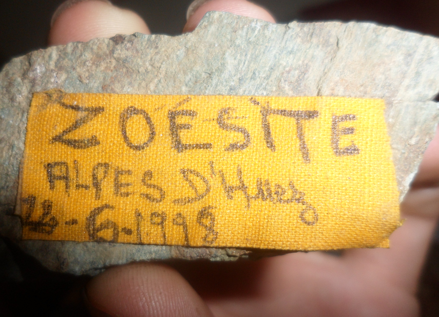

cuprum69 Posté(e) 28 juin 2015 Signaler Partager Posté(e) 28 juin 2015 Bonjour, j'ai reçu cet échantillon identifié comme de l'amiante et de l'épidote. Il provient de l'alpes d'huez et zoésite est inscrit au dos. Quelqu'un peut il me dire ce qu'est la zoésite. Merci beaucoup Cuprum69 Citer Lien vers le commentaire Partager sur d’autres sites More sharing options...

PRIXITE71 Posté(e) 28 juin 2015 Signaler Partager Posté(e) 28 juin 2015 Probablement une faute . Il faut très certainement lire Zoïsite qui je croit me souvenir fait partie du groupe de l'épidote. A confirmer toutefois par les spécialiste locaux. Citer Lien vers le commentaire Partager sur d’autres sites More sharing options...
cuprum69 Posté(e) 28 juin 2015 Auteur Signaler Partager Posté(e) 28 juin 2015 D'accord merci pour la réponse ! Ceci me parait quand même bizarre étant donné que le géologue l'ayant ramassé était pro, mais bon tout le monde peut se tromper. Citer Lien vers le commentaire Partager sur d’autres sites More sharing options...

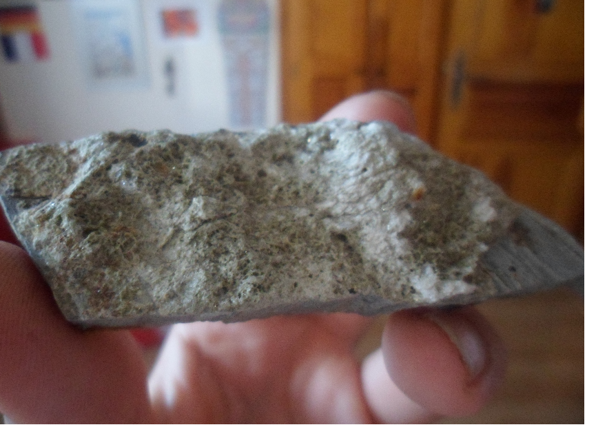

Géologiste Posté(e) 29 juin 2015 Signaler Partager Posté(e) 29 juin 2015 En effet, Zoïsite très probable. Et pour l'amiante, si tu vois des petits trucs poilus sur ton échantillon (que je ne vois pas sur la photo), il s'agit certainement d'actinolite, variété byssolite, vu le contexte et l'association. ++ Citer Lien vers le commentaire Partager sur d’autres sites More sharing options...
cuprum69 Posté(e) 29 juin 2015 Auteur Signaler Partager Posté(e) 29 juin 2015 D'accord merci pour vos réponse et je croit bien que c'est de l'actinolite (après comparaison avec autre échantillon) Merci à toi Citer Lien vers le commentaire Partager sur d’autres sites More sharing options...
Orlean Posté(e) 19 juillet 2015 Signaler Partager Posté(e) 19 juillet 2015 pas sur qu'il y ait de l'amiante Citer Lien vers le commentaire Partager sur d’autres sites More sharing options...
Maitre-Shroom Posté(e) 22 juillet 2015 Signaler Partager Posté(e) 22 juillet 2015 Pas sur amiante aussi, et la zoésite est un minéral du métamorphisme ( très faible), qui cristallise sous forme de baguette blanche très fragile, ou parfois en masse comme ton échantillion peut etre Citer Lien vers le commentaire Partager sur d’autres sites More sharing options...
ice tea Posté(e) 22 juillet 2015 Signaler Partager Posté(e) 22 juillet 2015 Bonjour, Je suivrai bien l'avis de "Maitre-Shroom". ice tea Citer Lien vers le commentaire Partager sur d’autres sites More sharing options...
Stef4412 Posté(e) 22 juillet 2015 Signaler Partager Posté(e) 22 juillet 2015 Oui mais "zoisite" non pas "zoésite" qui me semble t il n'existe pas ... De l'amiante on en vois pas beaucoup sur les photos ! A priori D'accord merci pour la réponse ! Ceci me parait quand même bizarre étant donné que le géologue l'ayant ramassé était pro, mais bon tout le monde peut se tromper. Un geologue est un pro mais pas souvent de minéralogie (avoué de la part de deux docteurs en géologie différents, ce sont des billes en minéralogie) car ils doivent être polyvalents sur plusieurs "spécialités" un peu comme un docteur généraliste et un pneumologue par exemple A+ Citer Lien vers le commentaire Partager sur d’autres sites More sharing options...
cuprum69 Posté(e) 23 juillet 2015 Auteur Signaler Partager Posté(e) 23 juillet 2015 Merci pour vos réponses ! Donc Maitre Shroom selon toi il n'y a pas de faute ? Alors que les autres membres pensent le contraire ? Donc en résumé quels minéraux sont présents sur cet échantillon ? Et je comprend ce que tu veux dire Stef 4412! Merci ! Cuprum69 Citer Lien vers le commentaire Partager sur d’autres sites More sharing options...
Géologiste Posté(e) 24 juillet 2015 Signaler Partager Posté(e) 24 juillet 2015 La seule chose sûre, c'est que la "zoésite" ça n'existe pas. On serait donc sur de la zoïsite, je pense que tout le monde convient que c'est ce que la personne qui a fait l'étiquette voulait indiquer. Ensuite, concernant l'identification des phases minérales qui sont sur ton échantillon, tes photos ne permettent pas de dire quoi que ce soit. Le contexte indiqué peut en tout cas coller avec la paragenèse que tu as en tête, à savoir épidote ou zoisite, accompagné d'amiante (type byssolite). Il te faudrait maintenant, pour que l'on puisse t'aider au mieux, que tu nous fasse une description assez fidèle de ce que toi tu peux observer. Taille des cristaux, leur forme, leur couleur, leur éclat... combien de phases tu identifies... est ce qu'il y a des petit trucs poilus dessus... A partir de là, on devrait pouvoir avancer plus facilement. bon courage ^^ Citer Lien vers le commentaire Partager sur d’autres sites More sharing options...
cuprum69 Posté(e) 24 juillet 2015 Auteur Signaler Partager Posté(e) 24 juillet 2015 Bonjour, merci pour ce résumé. Alors ce qui est sûr c'est qu'il y a de l'épidote (aiguilles verte 1 ou 2 mm) Je l'ai tout de suite reconnu après comparaison. Il n'y a pas de actinolite/ byssolite car j'ai un échantillon de ce minéral et il n'y a pas de poils blancs que j'ai pu observé sur l'autre spécimen. Donc selon moi il y a deux phases le vert: l'épidote et le blanc. Pour le Blanc je pense à du quartz ou de la calcite. Les cristaux ne sont pas présents et c'est du massif non translucide. Donc il faudrait un test au HCL mais je n'en ai pas. Je peux peut être utilisé l'échelle de Mohs? Merci beaucoup pour ton aide Cuprum69 Citer Lien vers le commentaire Partager sur d’autres sites More sharing options...
