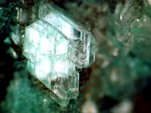

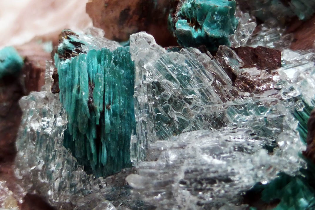

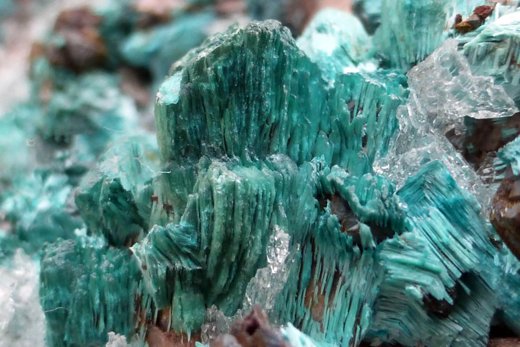

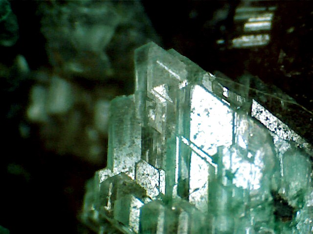

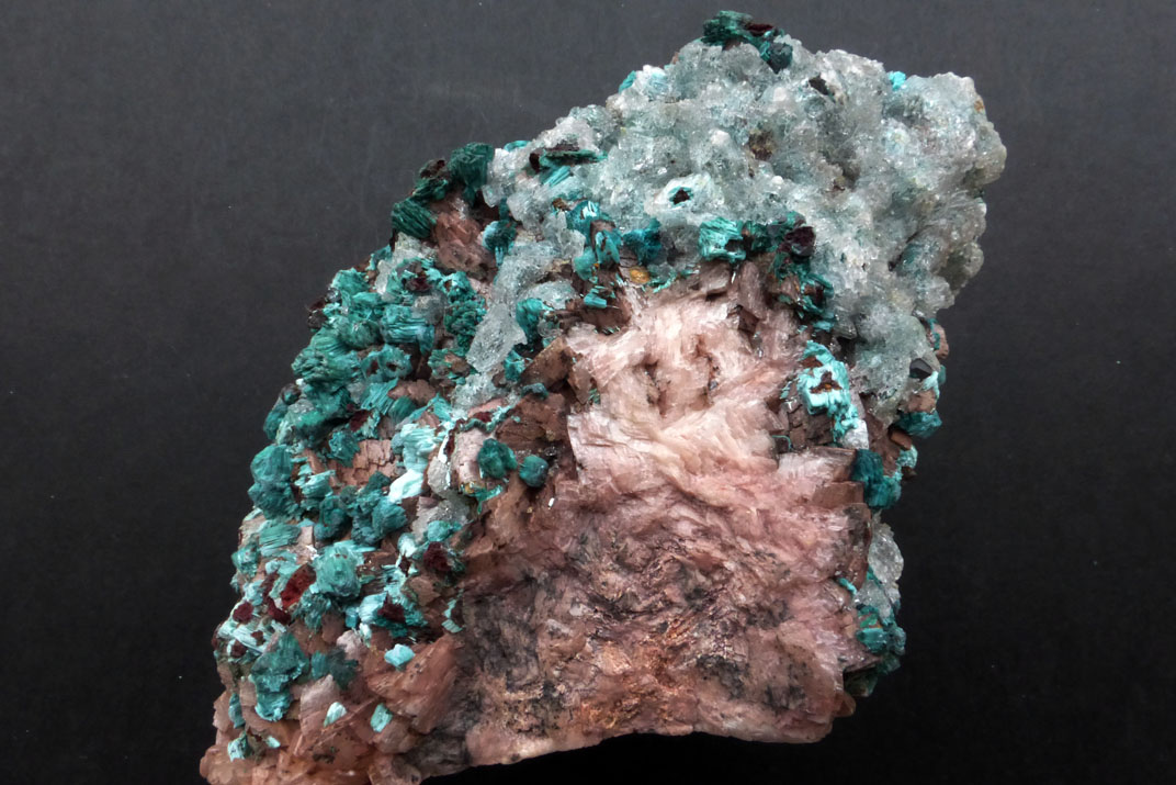

Mon épouse m'a ramené d'un vide grenier cette pièce sans aucune indication.
Dureté et densité difficile à dire, cristaux trop petits.
Aucune réaction au HCL.
Couleur vert émeraude clair (pas évidente sur photos).
Certains cristaux sont incolores et d'autres plus sur le dessus sont verts.
J'ai macro-photographié les cristaux pour montrer leur forme. Cela vous aidera peut-être.
Merci d'avance.
bonjour,
peut être une chalcophylitte de Salsigne, sans trop y croire. tu peux nous donner la taille ? et pour la gangue on voit pas trop, qu'est ce que c'est ?
en tout cas ça me fait penser à un phosphate ou arséniate de cuivre, mais ça a un air de baryte aussi (en fait j'en sais rien, je venais que pour demander d'autres photos)
Bonjour.
Après observations supplémentaires, je rejoins vos avis.
Du moins pour le gypse.
La forme des cristaux et leur dureté (rayable à l'ongle; j'ai trouvé un petit endroit où faire le test) laissent peu de doutes.
Pour la provenance, à moins que quelqu'un ait un pièce identique à la mienne.... :question: :question:
Merci à vous.
