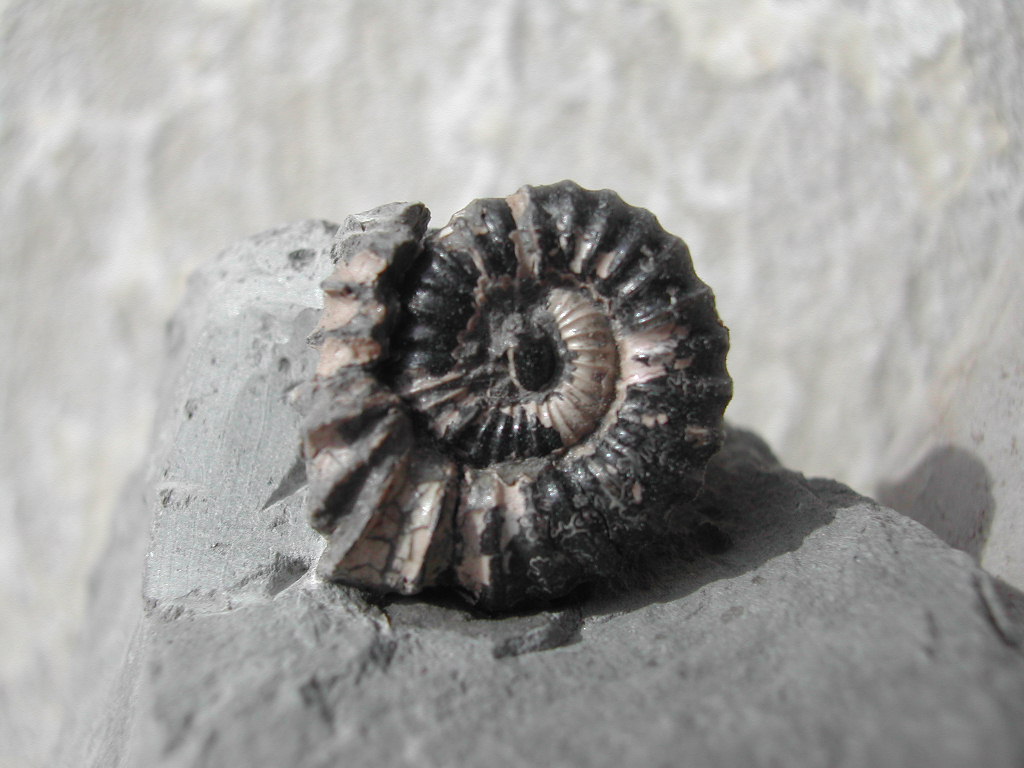

Pour commencer voici un specimen qui n'est pas à moi mais à un ami.
Acantholytoceras cf. pseudoaudouli
C'est tout à fait exact, dans une formation bajocienne nommée "le ciret"
Il s'agit de spiroceras orbignyi et il y a également une autre espèce du même genre : spiroceras fourneti

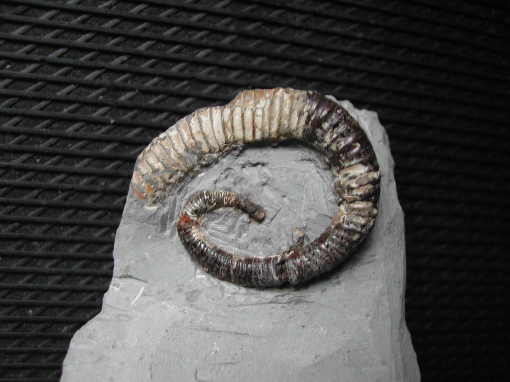

c'est fait,
SYMPA LA SORTIE.
mes questions.
pourquoi sont elles en silice ?
par quel procédé la silice a t'elle pu remplacer le calcaire aussi présent
dans les sous sol?
quelles sont leurs tailles en moyenne?
merci

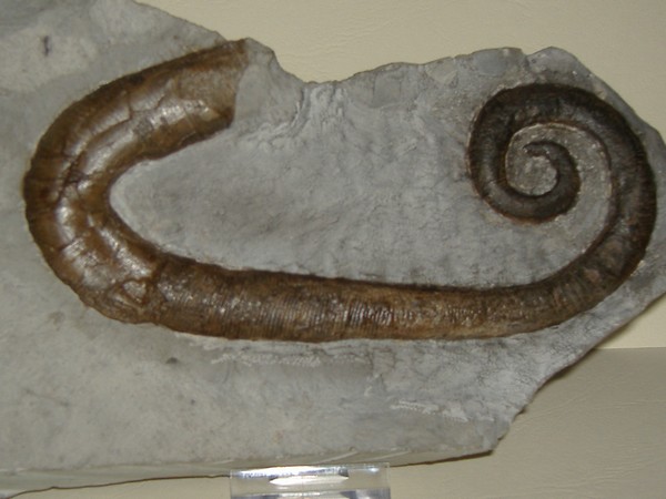

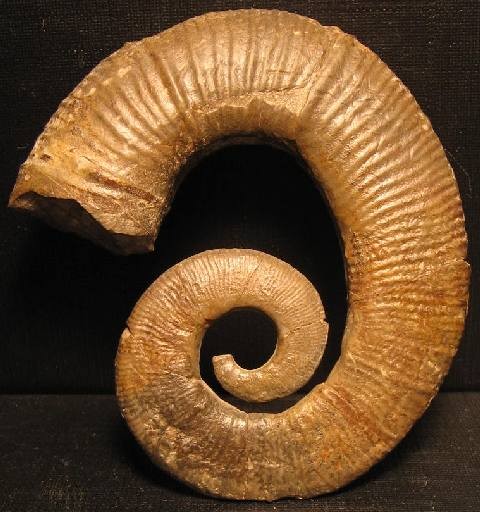

Voici la photo d'une pièce que j'ai acquise, probablement du S-E de la France.
Pour le nom par contre il faut m'aider. Crioceratites?
On dirait effectivement une Crioceratites duvali
Pour le Ciret, il me semble en fait qu'il s'agit d'une appelation locale pour désigner les calcaires blanc et lisses du bajocien inférieur que l'on trouve dans les Monts d'Or, à l'Ouest Lyonnais.
Pour les Ammonites, essentiellement les genres Garantiana et Spiroceras, on peut en trouver à partir de 5 à 6 centimètres.
Mais si quelqu'un a des infos ...
Voici un exemple de Spiroceras orbignyi sur le site de Cyril BAUDOIN :clin-oeil:Ammonites et autres fossiles
Juste une précision, dans le ciret on ne trouve pas que des ammonites silicifiées mais aussi des moules internes calcaires.
Pour le processus de silification, (je ne suis pas certain que l'on puisse employer ce termes pour les fossiles) je pense qu'il s'agit du processus d'épigénisation que l'on retrouve également avec les ammonites entièrement en pyrite ou calcite. C'est un processus qui n'est pas exceptionnel et qui permet d'avoir des fossilisations parfaites. Mais il y a des pro. qui expliqueront ça de façon beaucoup plus claire et plus précise.

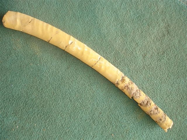

puisque rikou a déroulé le tapis rouge ,le mien est vert , j'en profite.
ci joint deux ammonites du bajocien des deux sevres
la premiere spiroceras orbignyi longueur de la spire 55 cm
la deuxieme spiroceras sauzéanum longueur 30 cm

concernant ces bestioles.
y a t'il une raison particulière pour qu'elles soient déroulées?
j'entends par là,une espèce bien à part de l'amonite commune ou toutes
les amonites pouvaient le faire ?
Salut Rikou es tu sur de son non ?? :surpris:
Sinon , "Paraspinoceras dilalatum" et un morphe à enroulement subaspinocératique :coucou!:
en tout cas jolie bestiolle !
A+ Patrick
Salut Rikou es tu sur de son nom ?? :bienvenueforum:
L'espèce, je ne sais pas, mais le genre ressemble effectivement assez à Acantholytoceras, il me semble.
Et on peut d'ailleurs l'appeler maintenant Crioceratites dilatatum (voir dans P. Ropolo, R. Gonnet, nouveaux exemples de dimorphisme chez les Ancyloceratina (Ammonoidea) de l'Hauterivien vocontien, 1995 ; je peux te le transmettre éventuellement)...
Salut Crio pourquoi ce nom :clin-oeil:
"Acanto" ça n'y ressemble pas ,"Lytoceras" non plus, "Audouli" non plus !!!
As tu une explication plus rationnelle ???pour moi ça ressemblerait plutôt à un Criocératites ou une Emericiceras
Je m'y perds un peu :desole:
A+ Patrick
C'est vrai que le genre Acantholytoceras porte assez mal son nom, ça ne ressemble pas du tout à des Lytoceras et encore moins à des Acanthoceras...
Ca désigne des ammonites du Barrémien moyen/supérieur qui ressemblent effectivement un peu à des Emericiceras (mais on ne les trouve pas au même niveau, donc) ; elles portent de très fortes épines et des cotes très fines (en dehors des cotes principales trituberculées). Sinon, pseudoaudouli, je ne connais pas cette espèce, mais j'ai très peu de documentation là-dessus. Je ne sais pas d'ou vient ce nom...
Et Acantholytoceras est en général considéré comme un Macroscaphitidae...
