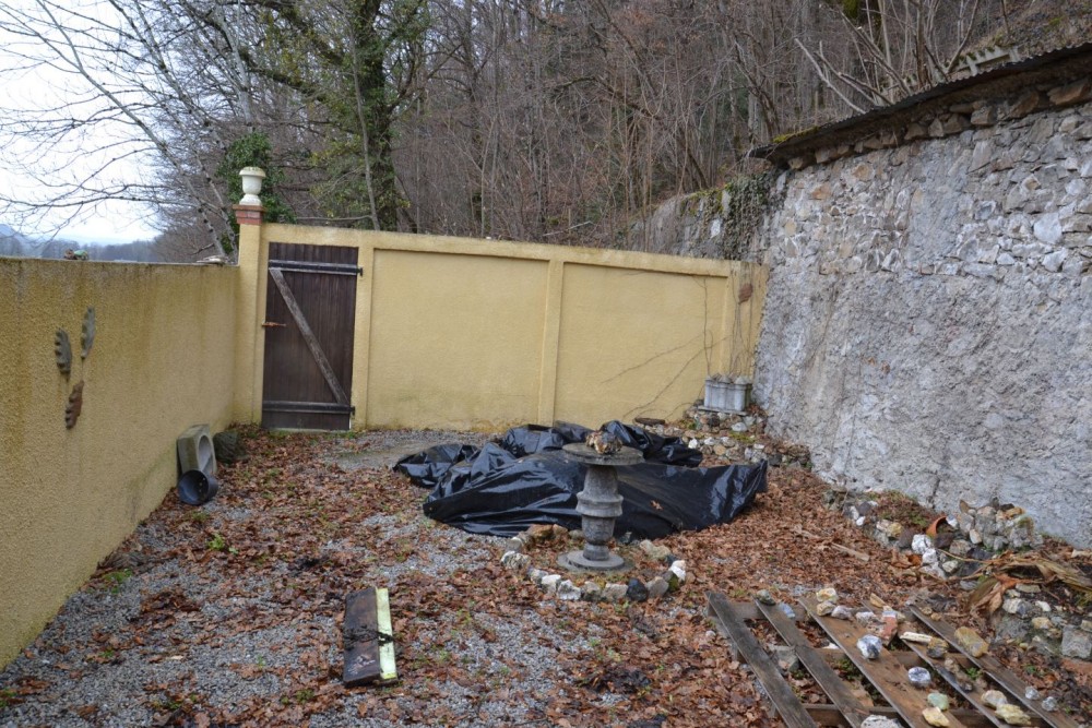

Voici le lieu à aménager. Comme vous pouvez le voir pour le moment rien n'est fait (si ce n'est des bouts de murs déjà là). J'ai cependant cassé pas mal de choses puisqu'il y'avait de gros encroûtements de béton sur le sol(vestiges d'une bétonnière débordée), des bacs à fleurs en pierres et ciments plus un arbre, joli mais pas vraiment d'intérieur.
Comme indiqué sur ulule, le plus coûteux c'est de faire un toit. Je compte faire une dalle, rehaussé en partie les murs et mettre des ouvertures. J'ai mis le descriptif sur ulule pour plus amples précisions.
