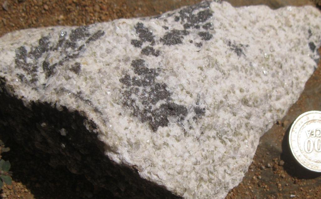

Je joint une des photos de mes granites, pour identification des amas de minéraux noir observés. tourmaline ou wolframite ?

Plus haut en repondant a "Kayou", j'y ai joint une photo de mon granite, pour illustration. Cgranite est en contact avec une pegmatite contenant presque les memes minéraux noir ''que j'ai du mal à identifier''. Du point de vu géochimique il s'agit bien de granite hyperalumineux de type S, avec ds mics blanc (muscovite) ayant un fond verdâtre qui me font penser à des micas lithinifères. beaucoup d'inclusion de zircon, + ou - de monazite sont présents dans la biotite.

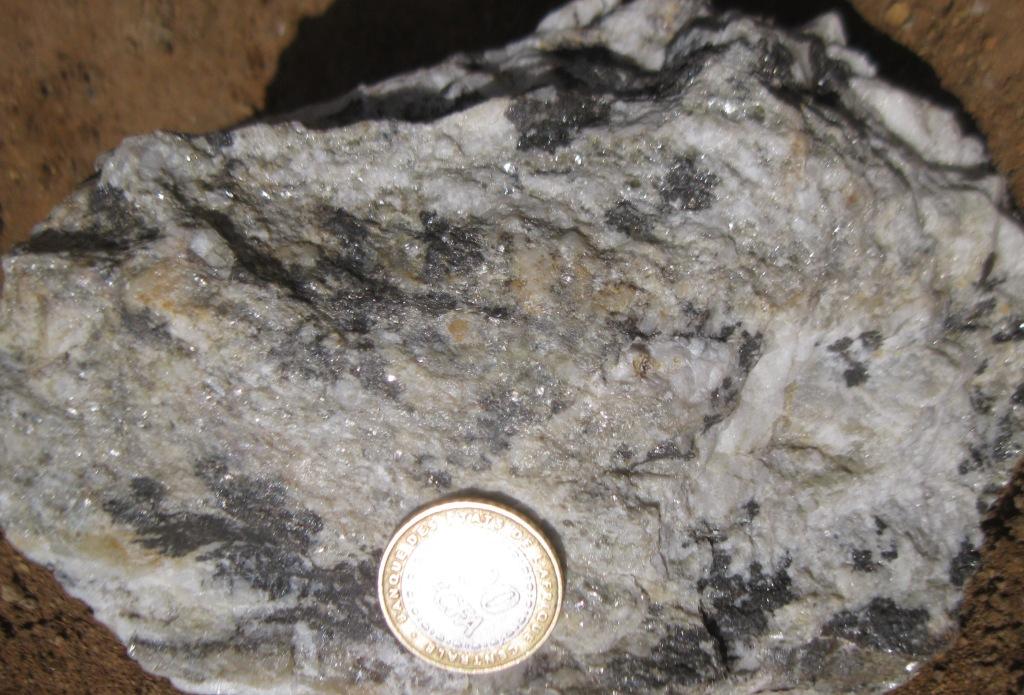

La photo ci-contre est celle d'une pegmatite au voisinage de ce granite ''à métaux rares''.
Les amas de minéraux noirs observés peuvent-ils contenir ces oxydes de colombo-tantalite ?
Les granites de la zone selon la littérature serait liée à un contexte de marge active. ils sont peralumineux, type-s, et leucocrates.
post-21807-0-88326200-1424688470_thumb.j
Là une lame mince et une étude microscopique me parait nécessaire. Ça ressemble bien à des nids de tourmaline et je n'ai jamais vu de wolframite ou de columbotantalite centimètrique dans des granites. Il me parait bien orienté ton bidule ?

l'aspect ne correspond pas du tout à facies habituels à colombo tantalite !
l'aspect "fluidale" de la roche me semble curieuse pour la contexte annoncé
Oui Serge, Je pense pour la tourmaline, une lame est en cours de fabrication.
La pegmatite est orientée N-S, dans les granites qui sont plutôt allongés E-W. dans un encaissant métavolcanosédimentaire subhorizontal.
Mais la déformation dans les granites n'est visible qu'a l'échelle microscopique ou en bordure du granite.

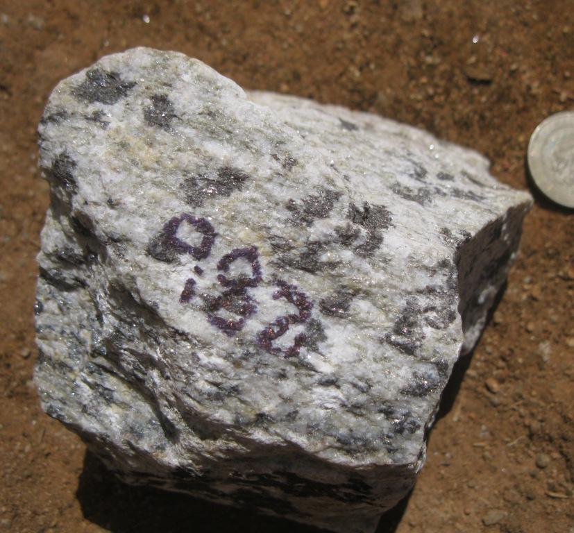

Les photo ci-contre illustre un échantillon de ce granite, contenant toujours les mêmes amas de minéraux noirs.
La photo 1 est celle de l'échantillon plus proche de la pegmatite.
