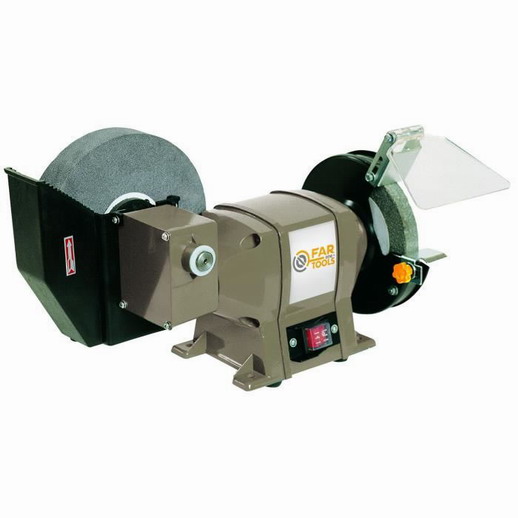

avec une ponceuse et des disques diamantés on peu obtenir rapidement de bon résultat
Matériel intéressant pour des surfaces assez grandes, à mon niveau ce sont de simples galets alluvionnaires que je souhaite polir.
