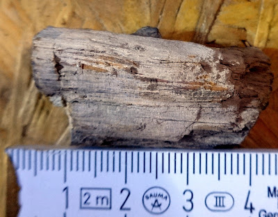

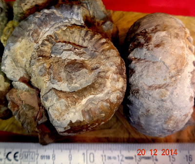

Bonjour, voici les dernières trouvailles dans de l'argile du toarcien Luxembourgeois.
Il y a ce que je pense être un fragment de bois et une ammonite dont je ne connais le nom.
Auriez vous des précisions sur cette couche geologique SVP ?

Plus de précision sur la strati ?
Ca pourrait être des Catacoeloceras, il faudrait faire d'autres vues ventrales, dégager un peu plus
La vue ventrale correspond à quelle bestiole ?
Du bois avez des ammonites ça ne me choque pas plus que ça même si plus souvent il est conservé sous forme ligniteuse...
Tout à fait comparable à ce qu'on trouve en lorraine dans un niveau plus ou moins phosphaté à Catacoeloceras sp (c'est le cas je pense ici) mais aussi Plein d'autres fossiles plus ou moins complets souvent de petites tailles( vertèbres, bois, bélemnites, nautiles et ammonites( Pseudolioceras, Polyplectus, Phymatoceras, nodicoeloceras, Collina mucronata, quelques Hildoceras, etc.) Cela semble correspondre au sommet de la zone à Hildoceras bifrons et au début de la zone à Haugia varibilis.
