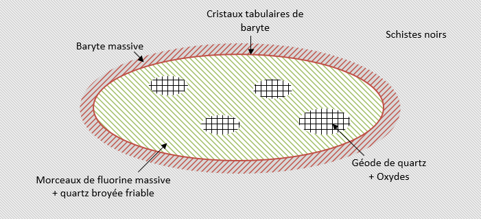

De ce que j'en comprend (après quelques mois de lecture intensive sur ce forum :content:, excuser l'inexactitude ou le mauvais emploi des termes), les zones intéressantes sont des lentilles à paragenèse épithermale "fluorine-barytine" encaissée dans des schistes noirs.
La composition typique est décrite dans ce schéma :

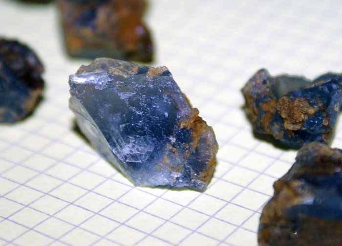

La fluorine a la couleur typique du Burg :
post-20848-0-18408500-1418228226_thumb.j
..mais elle est rarement esthétique : Elle se trouve dans une sorte de mélange de quartz, glaise et oxydes broyés. Des géodes sont présentes mais ne sont constituées que de quartz recouvert d'oxydes.
Je n'ai pas prospecté sur une grosse zone et avant de continuer je préfère évaluer les chances de trouver mieux.
Est-ce que ce genre de poche peux donner mieux que des morceaux broyés?

Il s'agit d'un affleurement ou bien d'anciens travaux? La question a se poser est: la fluo broyee est elle issue d'une breche ou bien simplement le resultat de l'alteration de surface, ou bien les deux... Pas facile a repondre lorsqu'on a qu'une vision partielle du filon a l'affleurement....
Il y a peut etre un aspect lie au type de remplissage mais je pense que le problème qui se pose a toi est avant tout lie a l'alteration de surface (mecanique et chimique).
Pour trouver de meilleurs echantillons il faudra surement chercher plus en profondeur pour trouver du 'frais'.
Si tu avais plus de quartz les fluorites auraient surement mieux tenu.

Donc dans un premier temps et par rapport à ce que je connais ailleurs, je suis de l'avis de Cédrick sur l'altération d'un ensemble quartz-fluorine. Pour écarter une phase de laminage tectonique (ou de brèchification), il faudrait connaître la tronche des barytes automorphes, voir si la lentille dans son ensemble présente des évidences de déformation, voir quel est l'état de surface des faces libres de fluo (s'il y en a), voir quelles sont les relations géodes de quartz et ensemble "broyé" ... bref, avoir une description et un aperçu un peu plus large des affleurements.

Est-ce que les lentilles doivent avoir une forme particulière?
Les poches intéressantes sont situées à environ 2m de la surface s'agissant d'un affleurement d'environ 3m de haut.

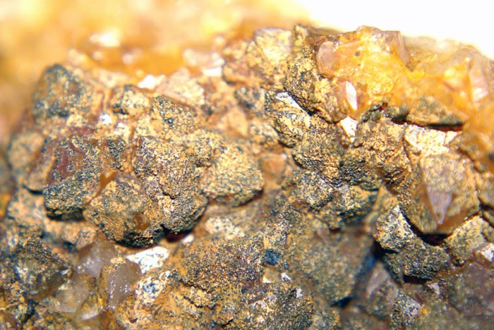

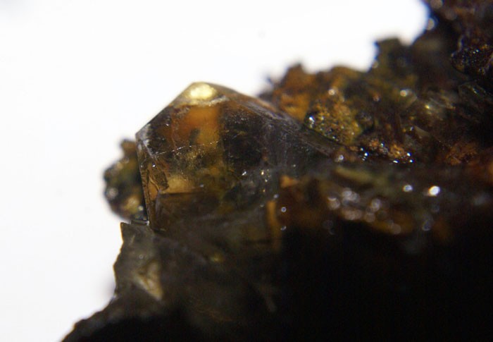

Les brèches sont généralement remplies d'oxydes qui forment des alvéoles :

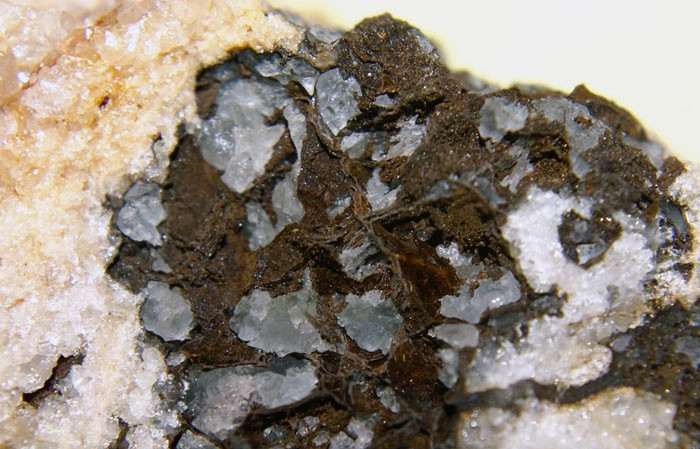

Souvent, on y trouve mêlé des morceaux de fluorine bleu broyée :

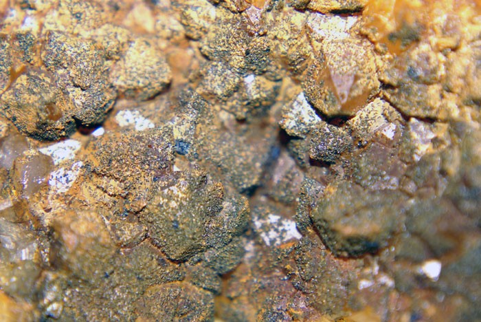

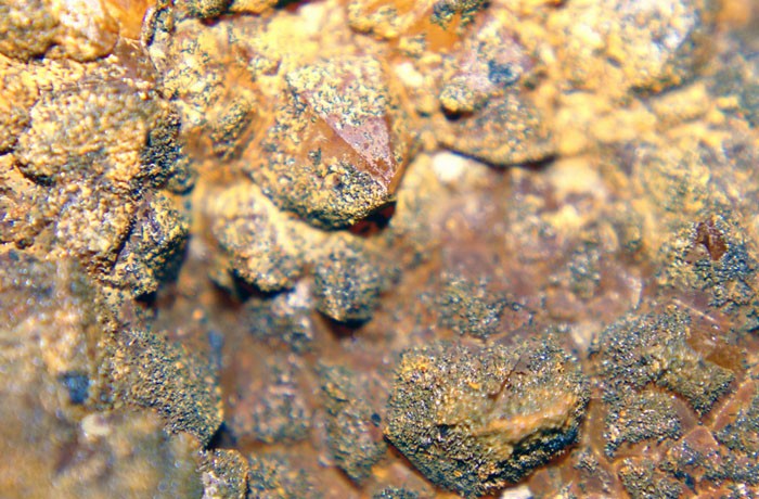

Les cristaux de quartz présents dans les géodes non remplies sont tous recouverts d'oxydes :
Je pense que les oxydes sont les derniers à être arrivés. Est-ce qu'ils peuvent être à l'origine de la fracturation de la fluorine (qui devait être massive) ?
Les barytes situées en périphérie de la lentille présentent de belles crystalisations partant dans toutes les directions (parallèle et perpendiculaires aux bords de la lentille).

Les premieres photos sont assez typiques de ce qu'on peut trouver en subsurface dans le secteur, mais je ne pense pas que ce soient des breches tres intenses. Ce sont plutot des imprégnations le long des clivages de petites masse de fluorite. Ca donne des boxworks une fois la fluorite completement dissoute (1ere photo) ou stade intermediaire avec encore des reliques de fluo (2eme). En profondeur a l'etat frais c'est generalement de la siderite.
Il peut s'agir de breche, si ces morceaux de fluorite sont eux meme pris dans un ciment de quartz. Mais meme dans ces cas la on peut trouver des petites zones geodiques avec des cristaux libres.
Si on les compare aux morceaux de fluorite de ton premier message, c'est vrai qu'ils étaient plus frais avec une belle couleur - peut etre une partie plus massive du filon.
