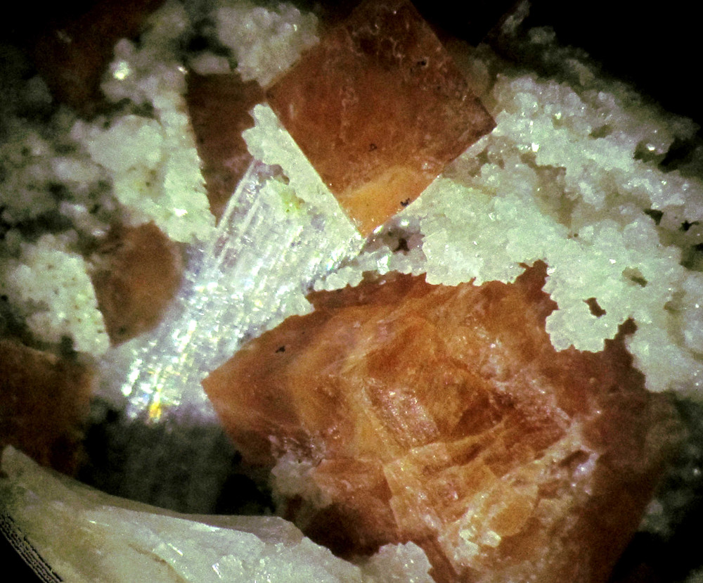

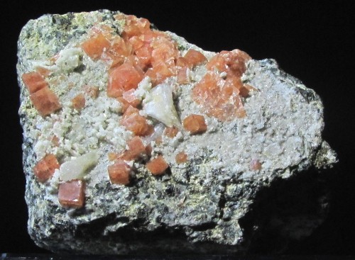

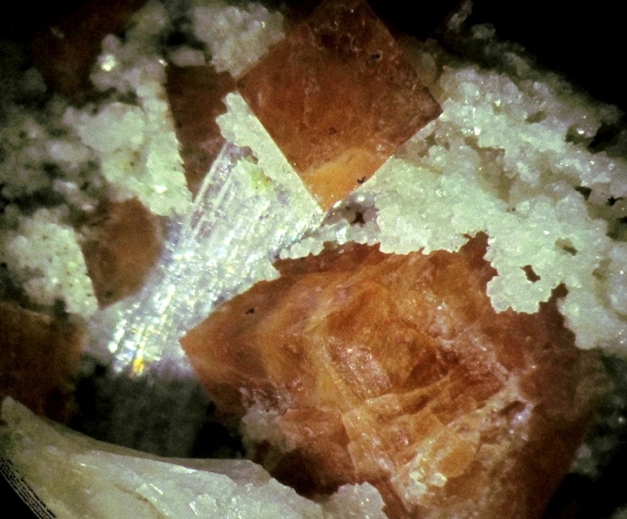

Passant à Mérueis, je me suis arrêté chez le marchand de minéraux qui avait l'air de faire une braderie. J'avise un échantillon marqué "fluorite", présentant de jolis petits cubes rose-orangé. Une fluo de cette couleur, pour 3€, j'achète de suite! Le marchand ne se souvenait plus de la provenance, mais vu la couleur, je me suis dit que ce serait un jeu d'enfant de la retrouver sur internet. Seulement voilà, ce n'est pas de la fluo! Arrivé à la maison, un coup de bino, et il s'avère indubitablement qu'il s'agit de rhomboèdres, et non de cubes. L'angle dièdre entre deux faces est de 86° (mesuré à 0,5° près). Ce qui est très près de 90° (et qui explique ma méprise vu que je suis assez miro) ce qui exclut les minéraux de la série de la calcite. Mesuré sur trois arêtes d'un même cristal, et sur plusieurs cristaux, je trouve toujours 86°. Ces cristaux sont rayés par une pointe en acier, dureté de l'ordre de 3-3,5 à vue de nez. Ils ne sont pas attaqués par HCl et ne réagissent pas aux UV longs.

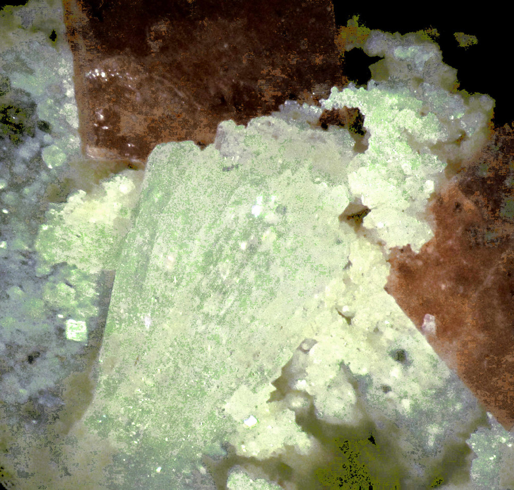

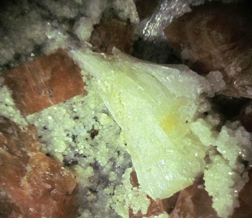

En y regardant de plus près, je note aussi la présence de quelques gerbes de long prismes transparents à blancs, de section rectangulaire, légèrement courbes, aux terminaisons droites (à 90°). Ces cristaux ont "poussé" dans un deuxième temps, par-dessus les cristaux orangés..
Enfin, des petits rhomboèdres bien nets de calcite (effervescence à HCl) transparents à blancs, saupoudrent le tout comme du sucre en poudre.
Quant au substrat, il s'agit d'un granite porphyroïde rose, avec des plaquettes de biotite bien hexagonales, et des cristaux noirs très durs qui ressemblent à de la hornblende. Enfin, on distingue près de la zone minéralisée des amas millimétriques de prismes longs et fins, courbes, qui ressemblent à s'y méprendre à de l'actinolite (plus qu'à de l'épidote, mais...)
Donc, à votre avis, que sont ces minéraux orangé et blanc, et avez-vous une idée d'où ça vient? (Le marchand m'a affirmé que c'était français, mais vu qu'il avait plein de minéraux du Maroc, ça pourrait tout aussi bien venir de là).

Chabazite(Ca?) du Cantal si ça vient de France.
Quant au minéral blanc j'aurais dit stilbite mais comme je sens que je vais me faire taper dessus(comme d'habitude) je m'abstiens.
Quant à la provenance , France possible mais il resterait des doutes avec le Canada(d'après ce que j'ai vu comme photos sur internet) ou Tchéquie...
A vous les autres.
