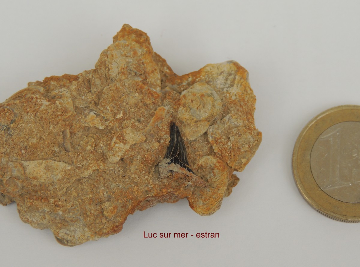

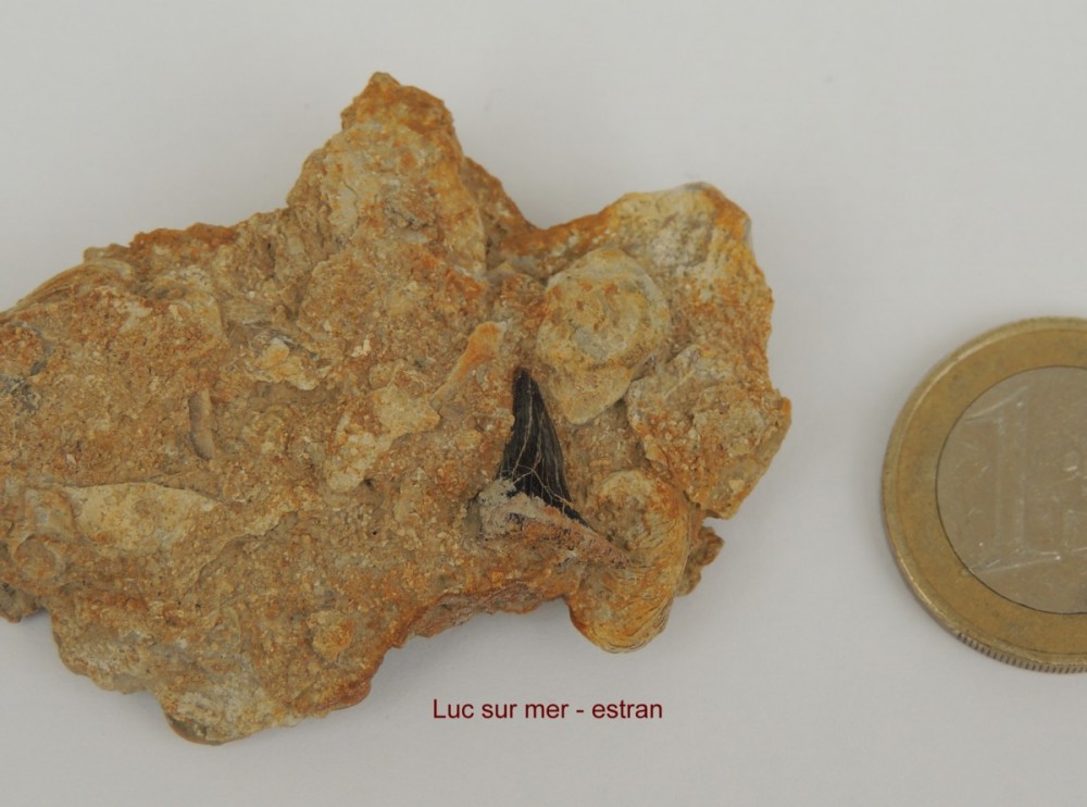

Pour la première il s'agit très probablement (mais il faudrait une vue après dégagement complet) d'une Prihybodus

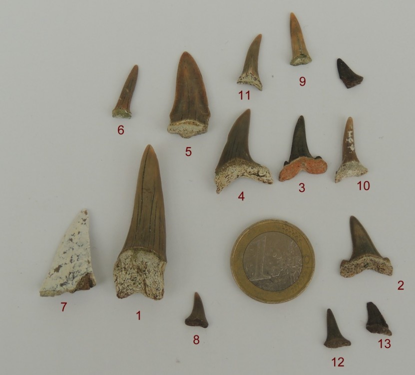

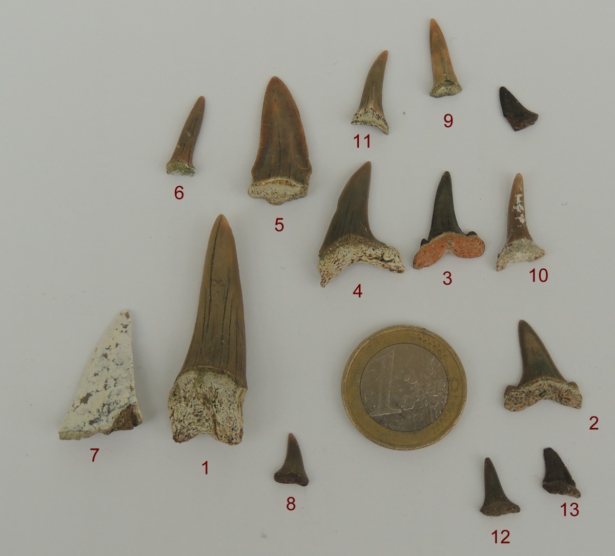

Pour les dents de Gisors malheureusement elles sont très souvent dans cet état de fort délabrement et sans racine complètent pour la plupart des dents il est difficile de se prononcer, sans risquer de se planter, bien que les grandes formes sont généralement des Striatolamia macrota, comme la numéro 1 dent inférieure
2 et 3 = Striatolamia macrota (dents supérieures)
Merci beaucoup pour toutes ces indications.
Pour la dent de Luc sur mer, je ne compte pas la dégager (je ne sais pas faire et manque de temps).
Pour celles de Gisors, je retiens que les 2&3 peuvent être rattachées à Striatolamia macrota et pour le reste difficile ou pas possible au regard de l'état de conservation
Encore merci.

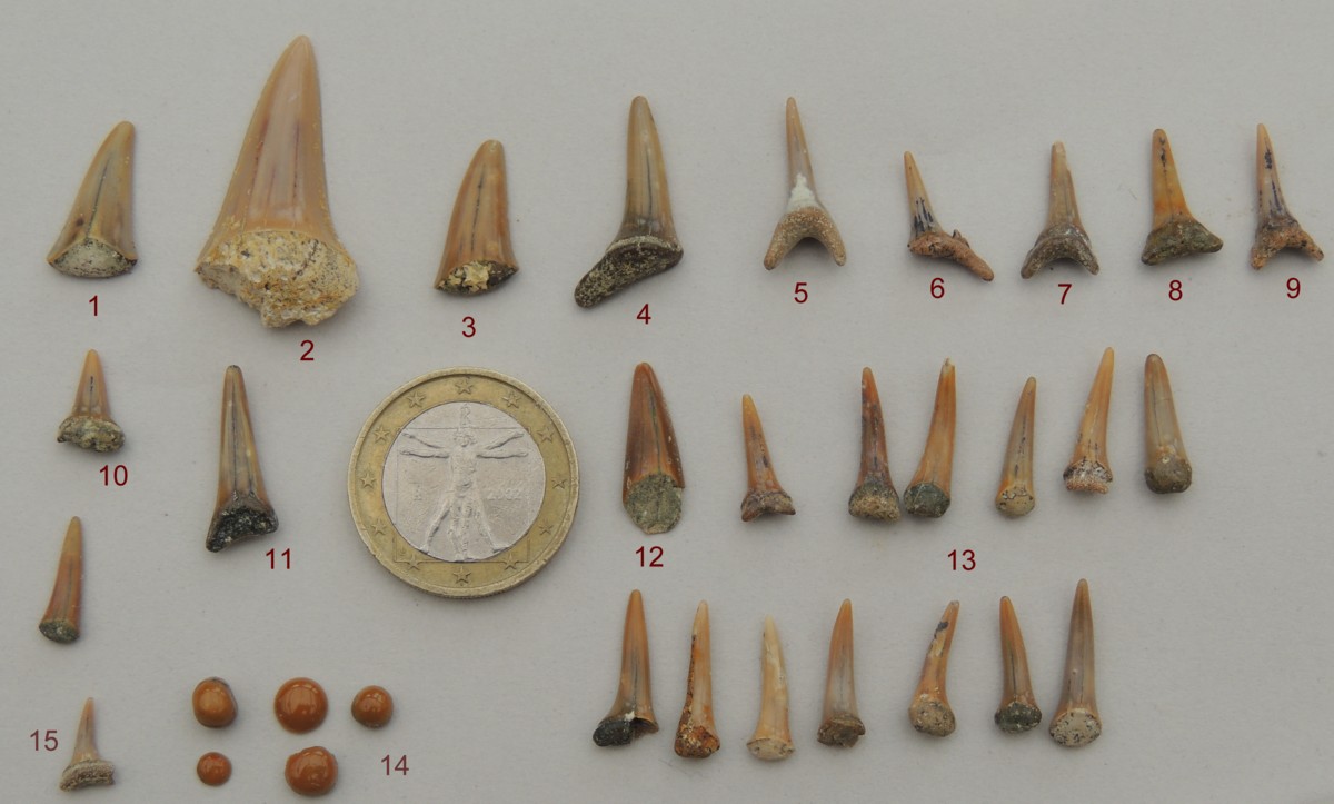

Cela va être très difficile à identifier, les dents ont pour la plupart la racine manquante qui est un élément déterminant dans l'identification de celles-ci, à la rigueur on pourra te donner l'ordre, le dernier spécimen ne semble pas être une dent
1,2 et 3 = Cosmopolitodus, sans l'espèce l'espèce
14 dents de daurade type Sparus
Les autres dents sont des lamniformes du type Odontaspis ou Carcharias avec les denticules latéraux
