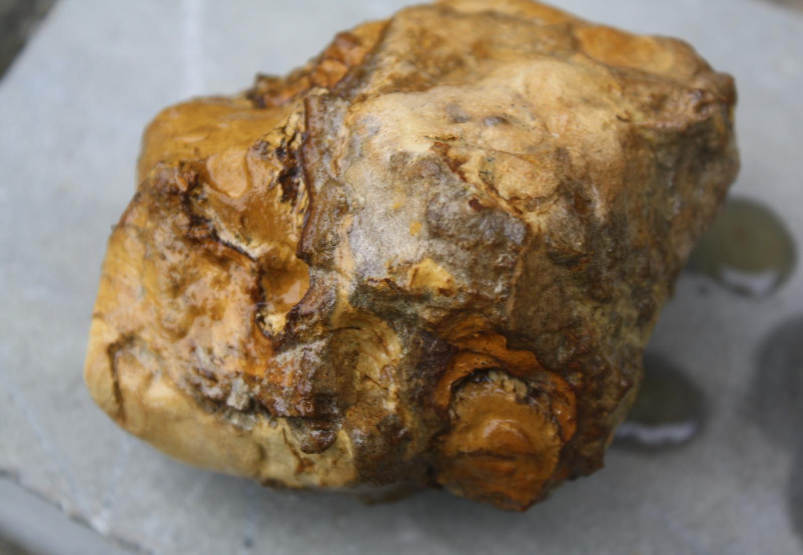

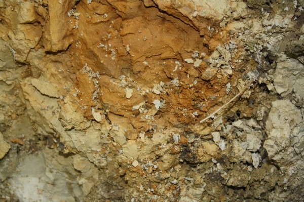

marnes de la région de Sinceny associées a de la limonite

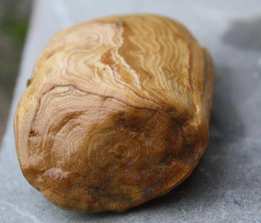

Next, je ne pense pas que cela soit des rhizolites dans ce cas.
poutant les zonations de l'image 4.jpg de Pierreux correspondent à une concentration périphérique et rythmée autour d'une zone tubulaire
et mise à part une racine, que verrais tu comme possibilité ?
voir un autre exemple ici dans les sables marins du Thanétien affectés par des circulation de fluides sous un paléosol des végétaux supérieurs (Palmiers supposés).
+/- même période possible que la base de la section examinée ici et phénomène similaire à celui présenté par Pierreux, concentration d'oxyde ferrique autour du système racinaire.
http://www.flickr.com/photos/agbp/5990039979/
Regarde la deuxieme image de Pierreux, limonite classique. Pas mal d'exemples sur geoforum.
Dans le meme contexte, l'autre que tu prends pour un "tronc" je pense que c'est idem.

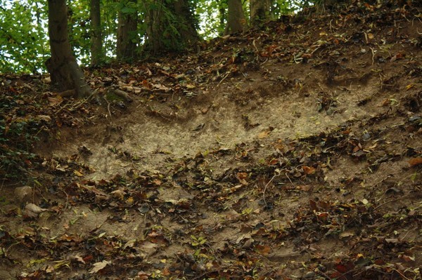

Pierreux est ce que cet échantillon que tu présentes ci dessous vient de la même localité ?
http://www.geoforum.fr/topic/12557-identification-mineral/#entry338543
oui c'est au même endroit le niveau correspond aux (marnes a lignite)
Alors Limonite !
Mais on en voit pas de lignite ... :question:
Logiquement le lignite devrait être au dessus des "marnes à limonite" ?.
Quat a de bonnes idées sur le sujet avec les sols actuels et Pierreux a de bons exemples de limonites zonées et de "septarias" et j'ai déjà des contacts pour faire des tables de salon sparnaciennes ou axonnaises ... :rigoler:.

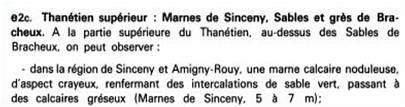

Lire la notice de Chauny sur les Marnes de Sinceny et pas mal d'info en ligne sur le web.
http://ficheinfoterre.brgm.fr/Notices/0082N.pdf

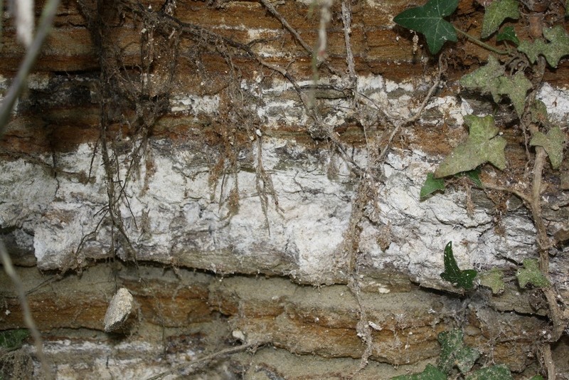

Si sous les Marnes de Pierreux se trouvent les sables Thanétiens, alors il s'agirait bien de la formation des "Marnes de Sinceny" (limite Paléocène - Eocène).
je ne vois pas bien Next, t'as des publis la dessus?

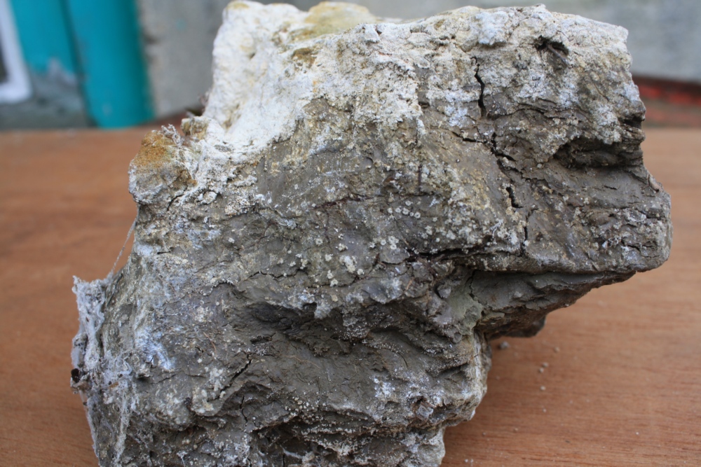

je n'y crois pas trop dans le cas de le deuxième photos de Pierreux, c'est aps que du fer, il y de la silice egalement a priori.

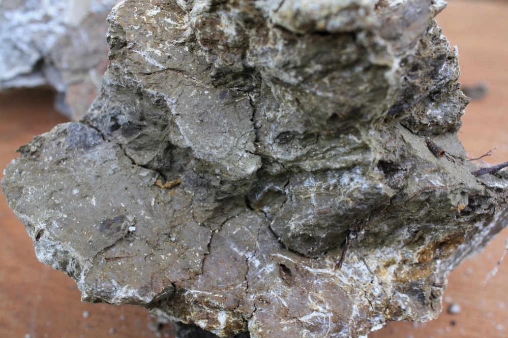

Et c'est vrai qu'il semblerait qu'il y ait une fraction sableuse dans ces marnes on distingue du sable blanc sur l'image "5.jpg" de Pierreux
Il doit y avoir des variations latérales entre les sables marins côtiers du Thanétien et les marnes sableuses de Sinceny proches des reliefs crayeux.
Ces marnes à concrétions ferrugineuses et carbonatées sont un bon équivalent de ce qui se trouve en amont des zones marines :
http://www.svt.ac-versailles.fr/archives/docpeda/banques/Limay/docs/article2.htm
faciès d'altérites au dessus de la craie saine caractéristiques sur toutes les bordures émergées (au Paléocène) du bassin Paléocène - Eocène inférieur.
On trouve parfois ces altérites au dessus de sables côtiers Thanétien. A vérifier avec Pierreux si c'est la cas en dessous de ses affleurements de marnes à Limonite.
Next, dans ce cas du parle de sediments issus d'alterites car par définition une alterite est autochtone (in situ) à sa formation "parentale".
C'est le cas pour toutes les argiles thanetiennes ou posterieures, les dépôts d'argiles ne sont que des dépôts issus des sols/alterites des reliefs émergés aux alentours.Il peut donc y avoir des argiles insitu puis leur dépôts equivalents dans les bassins alentours avec un certain diachronisme. C'est se que l'on constate avec le facies Sparnacien.
Les alterites et sols issus de la craie ont été élaboreés depuis l'emersion des assises crayeuses et cela continue actuellement, voire l'exemple des argiles a silex. Ces argiles se demantellent est se retrouvent dans les sediments actuels. Si il y a un bassin de sédimentatio tu recolte des argiles issus d'une alteration tres ancienne.

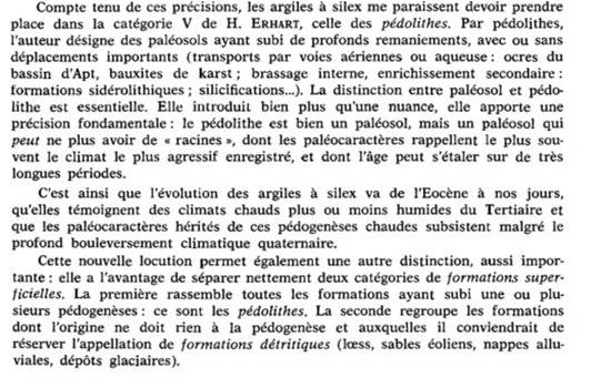

Et donc pour rebondir sur ta remarque justifiée à propos des altérites en places ou non : il faudrait qualifier certains niveaux carbonatés à la limite P/E de pédolithes conformément à l'analyse de Y. Dewolf à laquelle tu fais référence :
Ex de pédolithes : L'argile à silex, les sables à microcodium, certaines marnes à rognons (pour certains cas recouvrant les sables Thanétiens ou avec des incursions marines à la base)...
pour l'exemple de Pierreux il faut déterminer si il s'agit d'altérite ou de pédolithe !

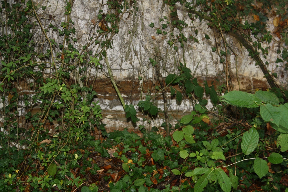

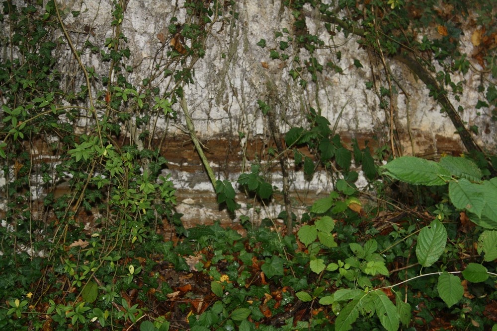

Belle argile en effet. c'est ou par rapport à la premiere image du 1er post ?
au dessus, en dessous, meme carrière ?
Pour la partie blanche ne pas tenir compte, peut etre des residus de sulfates, provenant de l'oxydation de sulfures disséminés dans cette argile (la couleur grise est typique des milieux réducteurs riches en Sulfures de fer qui donne cette teinte gris-bleuté).
