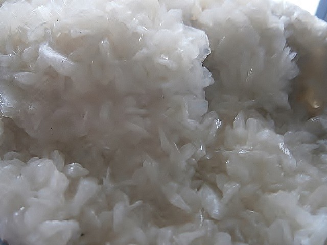

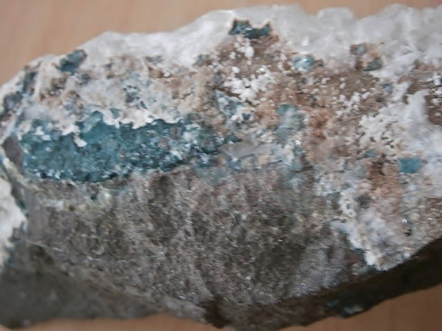

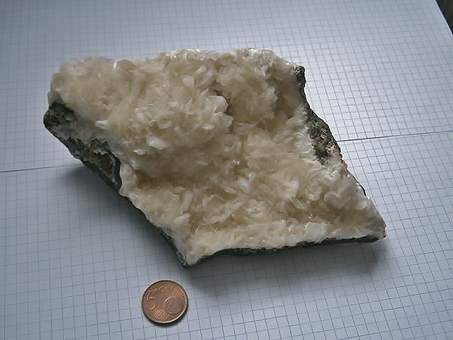

J'ai resorti des minéraux de ma collection que j'ai acheté il y a quatre ans. Mais le vendeur n'avait pas indiqué de quelle minéral il s'agissait, ni de leur provenance, et comme c'était plutôt mes débuts, je n'y avait pas fait attention. Donc serait-il possible de les identifier et de trouver éventuellemnt leur provenance ?
Les cristaux rayent l'ongle et sont rayés par une lame de couteau. De la baryte ?

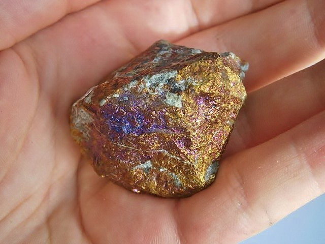

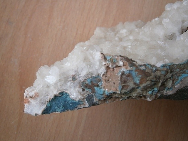

Pour celui-ci peut-être de la Chalcopyrite ?

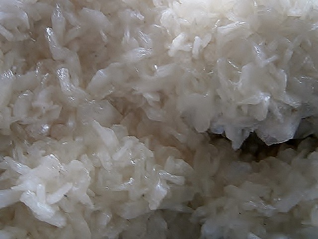

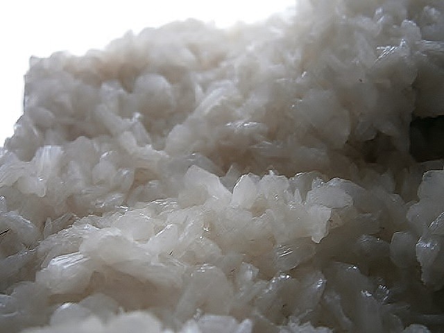

Voilà, j'ai réalisé les détails. Désolé mais je suis encore débutant et je ne dispose pas d'acide chlorhydrique. Les photos sont dures à prendre, même avecc un bon éclairage, les cristaux sont tellement amassés qu'on a du mal à les distinguer, croyez-moi, il est plus facile de l'observer à l'oeil nu.
J'ai également affiné les tests et ajouté des détails.
Dureté : Raye une pièce en cuivre, mais n'est pas rayé par une fluorine, donc une dureté de 3,5
Densité : 4,5
Trace blanche
Cristaux aplatis, en lamelles, opaques, à quelques endroits translucides
Eclat résineux
Cassure irrégulière.
Bê voila, d'après les tests on aurait de la baryte.
densité 4.3-4.6
dureté 2.5-3.5
fracture inégale.

Pour la 3 , plutôt que de la chalcopyrite je verrai bien de l'artificiel, genre ferro-alliage, ferro silicium (j'ai le même à la maison, et l'on a déjà traité un cas semblable sur le forum si j'ai bonne mémoire)

Oui, j'ai vérifié, les cristaux sont bien en forme de prismes, et ne sont pas assez droit et lamellaires pour que ce soit de la baryte. Il s'agirait bien d'une stilbite donc.
Pour ce qui concerne le deuxième, Trace noire, rayable par une pièce, et noircit le doigt quand on frotte après l'avoir rayé.
Pour moi
stilbite

et chalcopyrite ( peut etre du Tarn) j'ai la même chose à la maison
oui ! pour la chalco ca peut être à Montroc mais la chalco se rencontre assez fréquemment donc ce n'est peut-être même pas français
