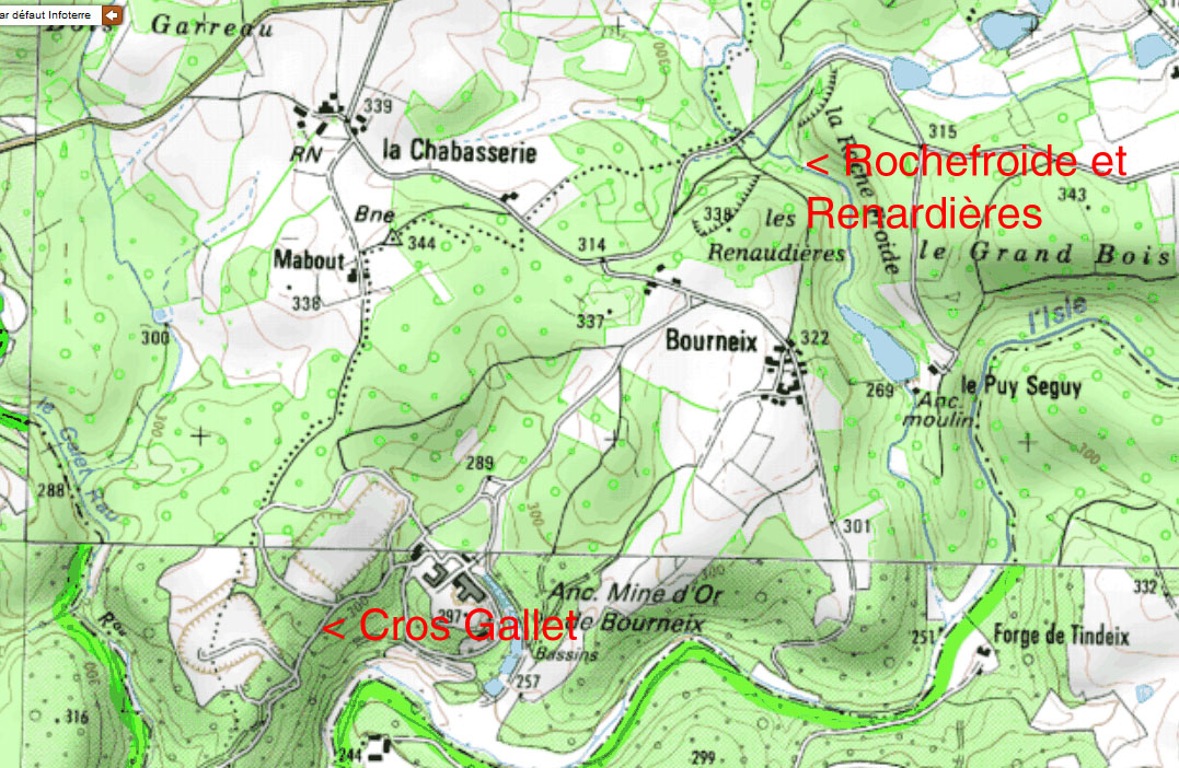

Salut Grenadof,
tes grenats (très sombres, entre 1/2 et 1 cm, pas très beaux mais présentant quelques faces) ont de grandes chances de venir d'un affleurement entre les MCO (mines à ciel ouvert) de Rochefroide et des Renardières. C'est juste à côté de Cros Gallet, plus exactement là.
à+
Gadin
