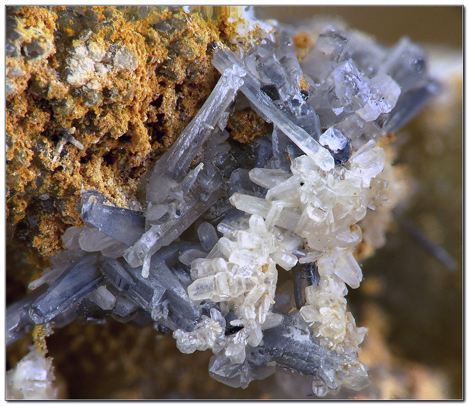

Récemment mis dans mon sac, mais pas encore nettoyé.
Cérussite à 2 couleurs. Champ de 5mm
Bridge Kodak Z1012IS. MSN202 de Raynox. Combine ZM : 18 stacks.
