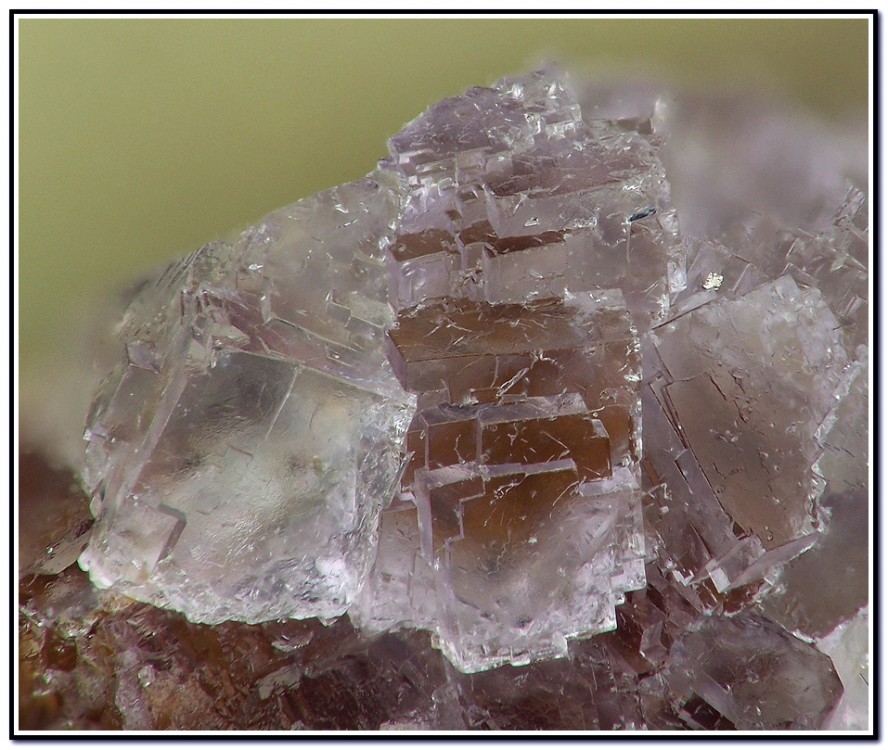

Tous à vos micro minéraux
Une petite fluo aveyronnaise qui a macéré dans une solution de dithio pendant une semaine.
Les oxydes de Fe qui la recouvraient ont totalement disparu ! :super:

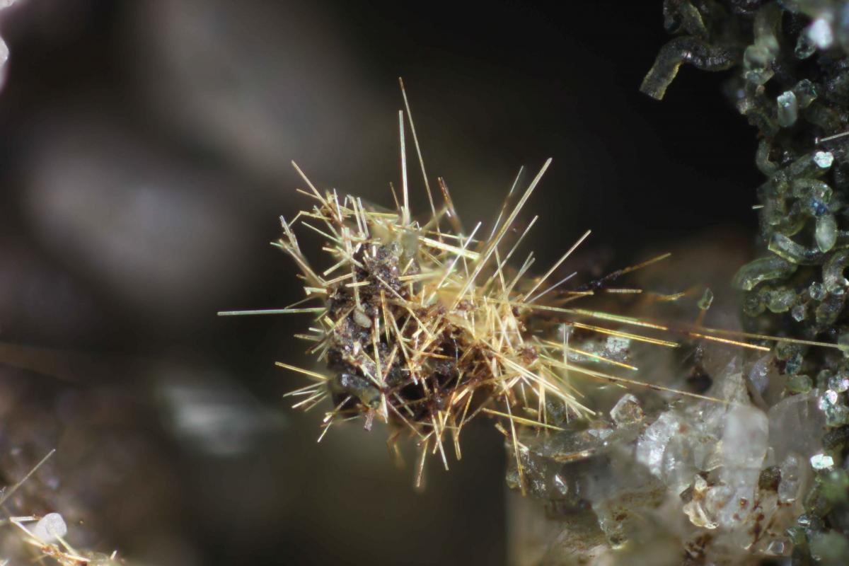

De la Lauziere, une touffe de rutile.
champ de 1.8x1.2mm

Bel ensemble ! :super: . Tu n'utilises pas de logiciel type Combine Z ou Hélicon Focus, Zérène ?
Houaouh !

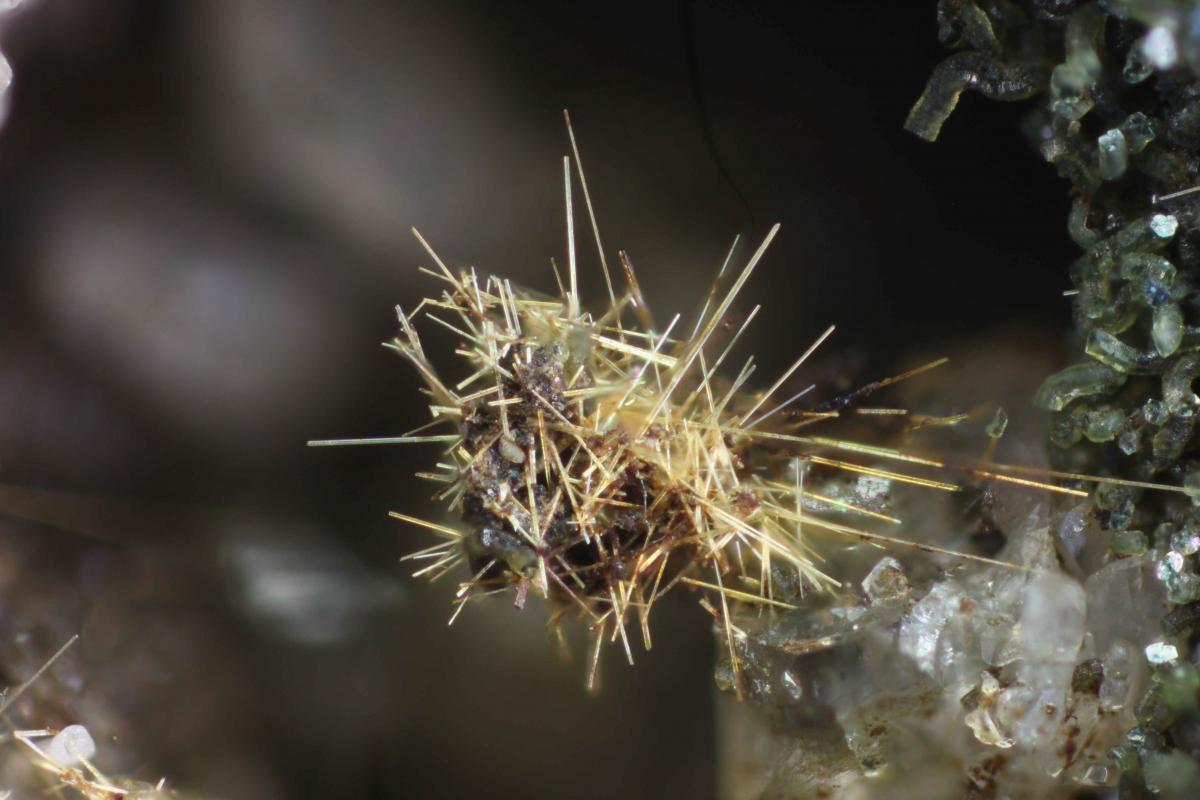

Si bien sur. Pour ce rutile j'ai utilisé Zérene Stacker(Pmax)110 images. Je le préfère à CZP car je n'ai pas de bug lors de la compilation.
Ah bon...
Si je t'ai posé cette question, c'est que je trouve que le rendu final est trouble. :huh:
Dommage, car je pense que cette pièce vaut vraiment le coup !
Tu peux réessayer une série ? (sans te commander, bien sûr !) :P

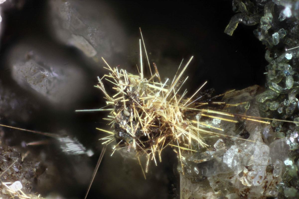

Qu'en pensent nos amis habituels du sujet ?
B)
C'est beaucoup trop retouché : on voit apparaitre des "craquelures", surtout autour des aiguilles (c'est inévitable lorsqu'on applique un traitement poussé sur des photos déjà réduites).
Le problème de ce genre de pièce est le relief : beaucoup de plans de netteté superposés à divers étages. et pour chaque plan net il y a en même temps les halos de flou importants générés par les autres plans.
Aucun logiciel de stacking n'en sort indemne...
La seule solution : diaphragmer fortement pour diminuer ces halos. mais le piqué de l'objectif s'écroule. il faut trouver le bon compromis
C'est l'exemple typique de l'échantillon qui rend bien sous la bino, mais qui est difficilement photographiable.
Pascal
Pascal
Voilà ! Exemple typique !
Et pourtant, je suis loin de vous arriver à la cheville en photo... Merci Pascal !
