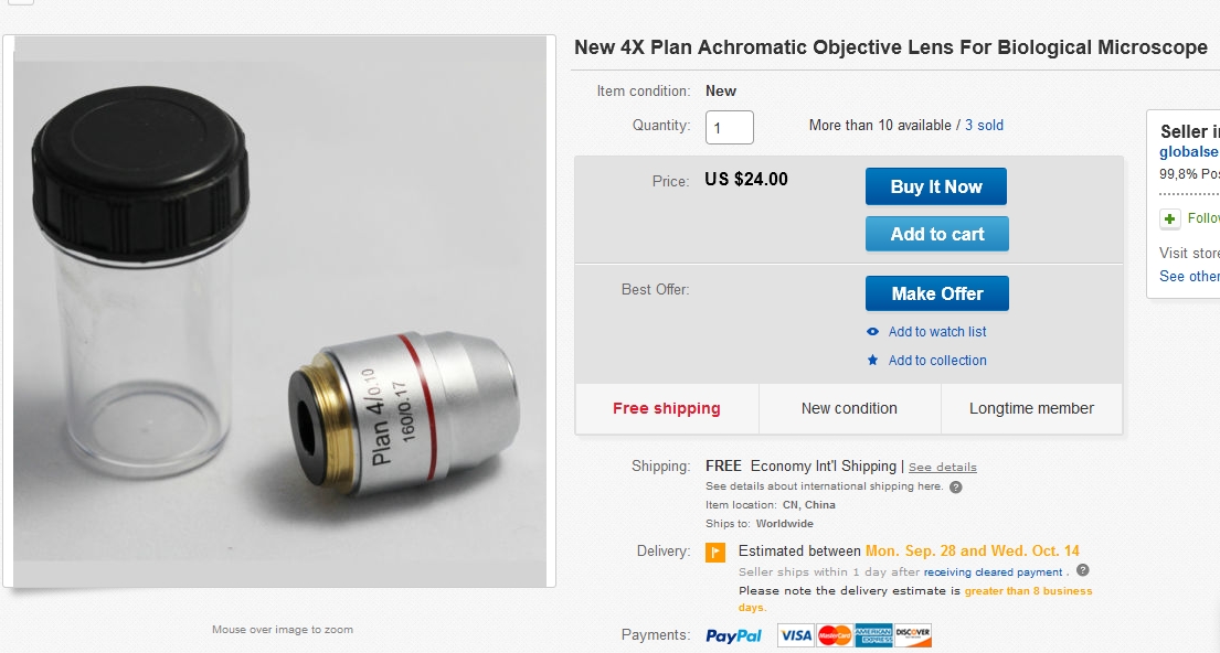

tempo Posté(e) 13 septembre 2015 Signaler Posté(e) 13 septembre 2015 celui-ci est très bien mais un peu court.... j'en ai eu un et on peut le trouver pour 100 USD http://medical.fr/fr/31738-objectif-pour-microscope-nikon-10x-plan-10x-025-wd-105.html Citer
tempo Posté(e) 13 septembre 2015 Signaler Posté(e) 13 septembre 2015 ça c'est une très belle affairehttp://medical.fr/fr/31737-objectif-pour-microscope-nikon-plan-4x-010-wd-30.html essaye d'écrire pour 110 euros c'est vraiment bien. Citer
Lucailloux Posté(e) 13 septembre 2015 Signaler Posté(e) 13 septembre 2015 C'est le chinois le noname ? Citer
tempo Posté(e) 13 septembre 2015 Signaler Posté(e) 13 septembre 2015 oui le chinois. La qualité est bonne mais la WD est faible. Citer
