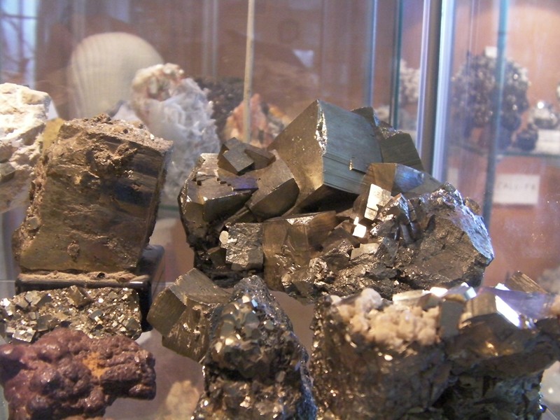

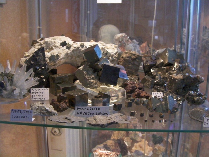

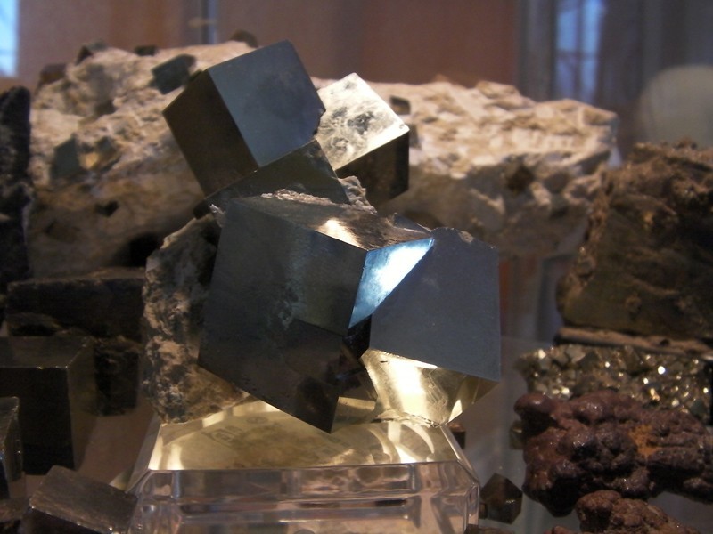

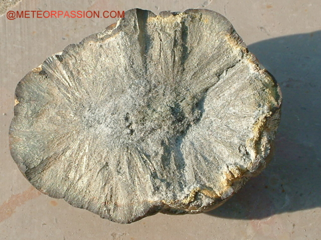

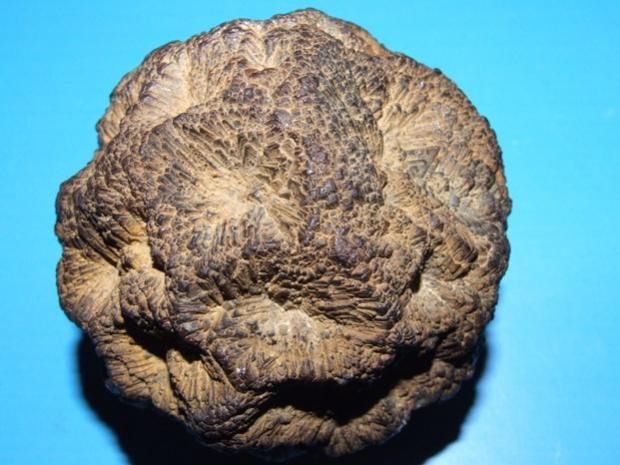

la roche 85 Posté(e) 13 octobre 2012 Signaler Partager Posté(e) 13 octobre 2012 marcassite. pyrites. Citer Lien vers le commentaire Partager sur d’autres sites More sharing options...
Thibaud10 Posté(e) 13 octobre 2012 Auteur Signaler Partager Posté(e) 13 octobre 2012 Les deux premières photos correspondent exactement à ce que je possède. Citer Lien vers le commentaire Partager sur d’autres sites More sharing options...
le sablais Posté(e) 13 octobre 2012 Signaler Partager Posté(e) 13 octobre 2012 Nodule de marcassite donc ! Citer Lien vers le commentaire Partager sur d’autres sites More sharing options...
Next50MY Posté(e) 13 octobre 2012 Signaler Partager Posté(e) 13 octobre 2012 La pyrite a un systeme cristallin cubique. La marcassite a un systeme cristallin orthorhombique. Celles qui sont presentees sont typiques de la craie Senonienne du bassin de Paris / "route RN4 secteur Vitry le Francois" selon La Roche85. Citer Lien vers le commentaire Partager sur d’autres sites More sharing options...
