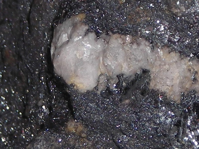

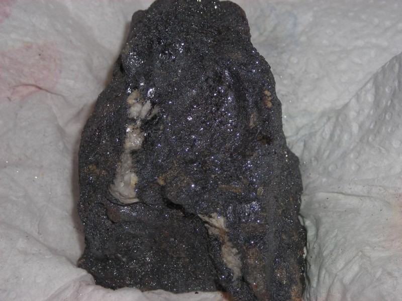

Bonjour; déterminant petit à petit mes minéraux je douterais sur certains noirs brillants vitreux, trace brune, 3,1-3,2 de densité (mais balance!!!), houps je tombe en liste sur de l'allanite. :Suisse:
Est-ce dangereux svp car je lis: radioactif .... ailleurs je lis :peut-l'être!
Qu'en est-il svp car je le manipule depuis des jours! :merci:
post-5140-0-56578900-1348144646_thumb.jp

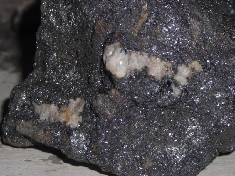

C'est entre 3,1 et 3,3 de densité. Pour la dureté cela se raye au couteau et à la rhodonite mais pas à l'énargite, cela perd aussi de fines paillettes brillantes! Origine je n'ai pas!
Sur photo n° 2 dans la bande il y a 3 minéraux différents! dont 3 perdent leurs paillettes!
Quelques questions :
-as-tu- l'origine ?
-pour la dureté, on essaie plutôt de rayer un objet (verre, acier etc....) avec la pierre et non l'inverse
-si tu dis qu'il y a mélange de minéraux, la densité ne correspond donc pas à un minéral précis mais à un mélange !
-le minéral qui se délite en paillettes ! Si ce sont des paillettes fines ca peut être de l'hématite ! si tu essaies de frotter ces paillettes sur de la porcelaine dépolie, ca donne quelle trace ?
Non pas de mélange de minéraux pour ce minéral
Trace brune
Densité entre 3,1 et 3,2
Pas d'origine d'extraction,
Il raye l'aluminium gypse et calcite mais ni l'acier ni le fer ni encore moins le verre, c'est friable et style poisseux mais pas gras!
Les minis paillettes se collent à l'aimant!
Sur photo n°2= 3 minéraux différents sur 5 même si on pourrait croire qu'ils sont identiques ... Traits Gris, Brun et Noir
Donc je résume
Un échantillon de densité 3,1 à 3,2 ; un seul minéral sur cet échantillon
Couleur de la trace : brune
dureté entre 3 et 5.5 (faudrait affiner : est-ce que ca raye la fluorine?)
Se détruit en paillettes (plaques ultra fies) (ou en petits morceaux !!!)
Un petit fragment dans HCl ca fait quoi ? Ca sent quoi ?
NB : si ca peut te tranquiliser, c'est sûrement pas de l'allanite
Se détruit en paillettes (plaques ultra fines) ET ET ET en petits morceaux !!!
NON CELA NE RAYE PAS LA FLUO!
Je n'ai pas d'HCL, c'est quoi stp? Acide Cloridrique????
Sorry je me suis pressé, tant qu'ai chu (sans mal) dans les escaliers!
Tu peux refaire la densité !!! :desole: juste pour vérifier !
et aussi : les paillettes fines qui se détachent (je dis bien les paillettes pas des morceaux) tu en étale sur une plaque de verre ; éclairage par en desdous et tu regardes à la loupe par desssus en transparence sur les bords des paillettes la couleur !
Allez hop, au boulot :clin-oeil:
Mini argentées..... mais surtout ROUGES brillantes... on dirait transparentes, on dirait de micros pierres précieuses, chouette test, merci le sablais!
3,2 de densité, refait à 3 reprises!
Et bien voilà ! J'avais raison et 1frangin aussi (on est bon les bretons) ! HEMATITE !
