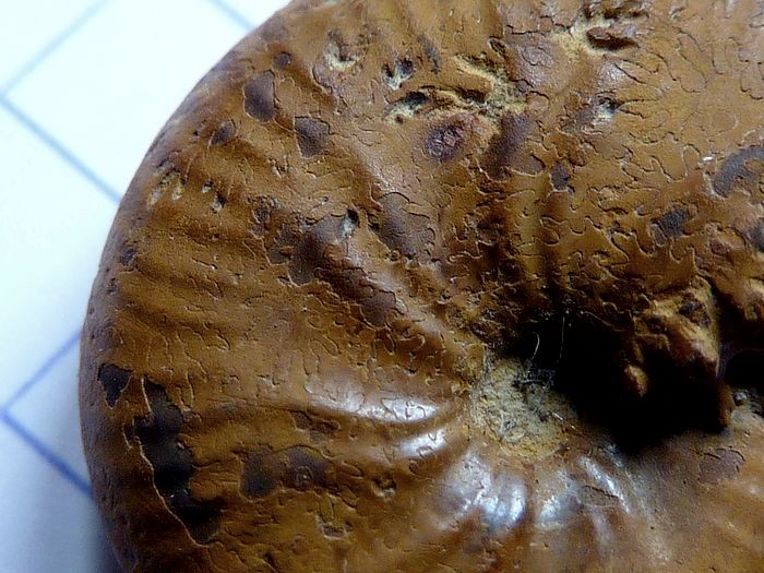

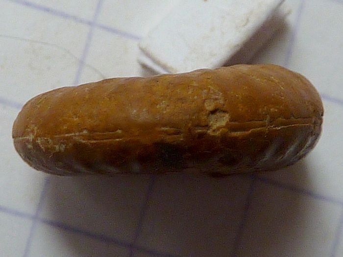

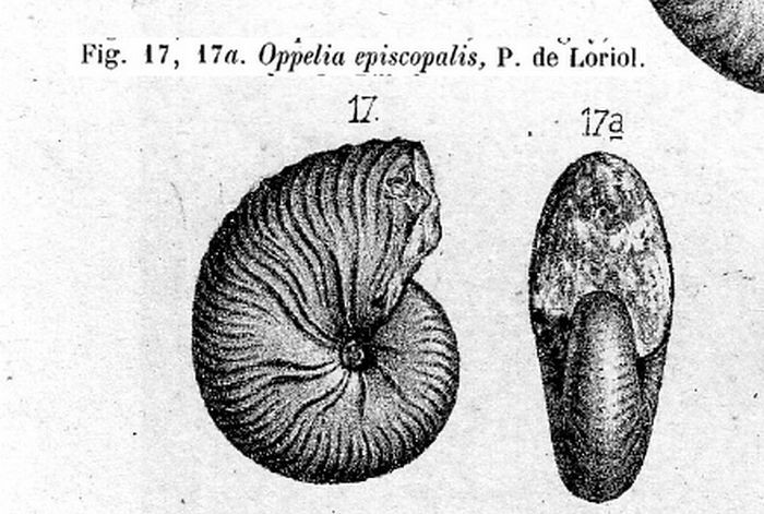

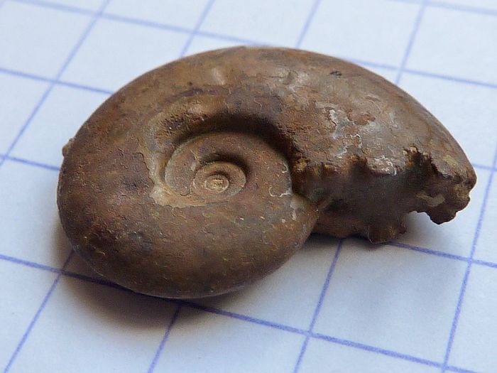

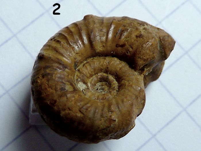

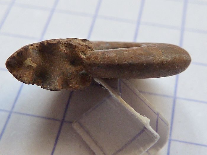

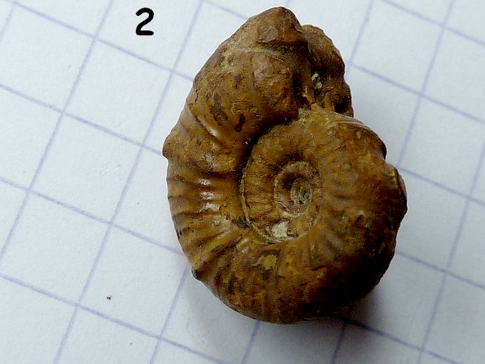

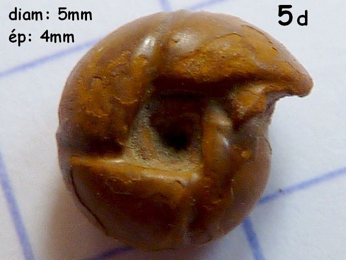

Pour le Taramelliceras, sans précision de niveau (l'Euaspidoceras ne donne pas plus d'indication) et vu sa petite taille, c'est difficile de se prononcer, d'autant que le passage ventral laisse apparaitre le siphon et que s'il y avait eu une carène, celle-ci a disparu.

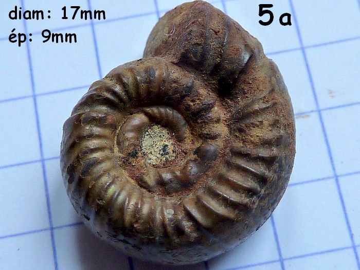

Ce pourrait être T. episcopale (de Loriol 1898), Oxfordien inférieur, Z. Mariae ; T. boursicoti, Quereilhac 2009, Oxf. moyen, Z. Transversarium, sous-zone Parandieri ; T. bachianum (Oppel, 1863), Oxf. moyen, Z. Transversarium, sous-zone Luciaeformis, T. mouchelini Quereilhac 2009, Oxf. moyen, Z. Transversarium, sous-zone Rotoïdes. toutes ces espèces présentant des côtes appariées : cependant, l'espèce T. callicerum (Oppel, 1863), Oxf. sup, Z. Bifurcatus qui a des côtes primaires simples en Europe voit certains spécimens malgaches être dotés de côtes appariées ... mais certainement pas T. Hauffianum (Oppel, 1863) Oxfordien sup., sommet de la Zone à Bimammatum.
Deux bestioles si petites ne permettent pas de définir exactement l'espèce de l'une ou l'autre. Si tu as trouvé autre chose ...

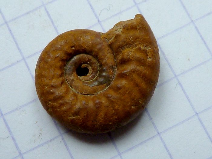

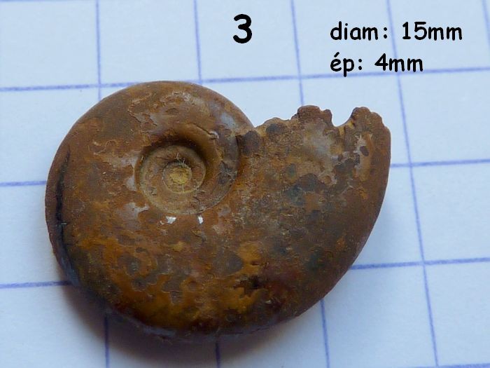

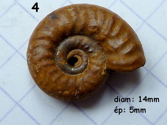

Pour cette dernière ammmonite, il s'agit d'une espèce du genre Hecticoceras (BONARELLI, 1893), quant à la determination de l'espèce :baillon:, j'essaye de commencer à m'intéresser à ce genre, mais c'est un vrai casse tête c'est pour cela que je ne tenterai point de me mouiller cette fois-ci.

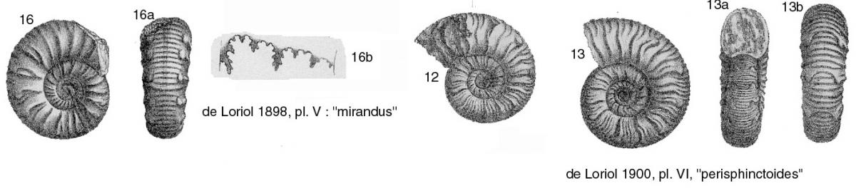

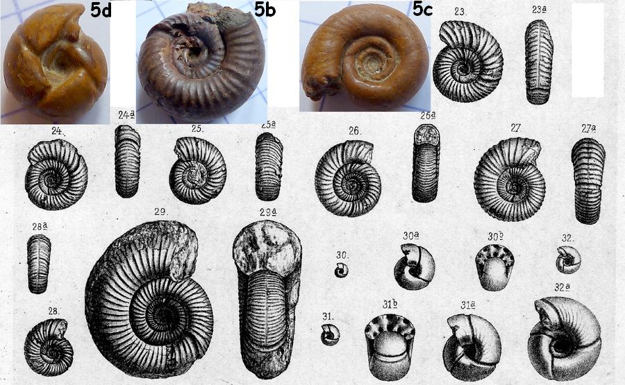

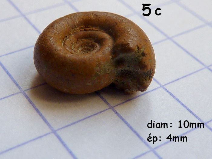

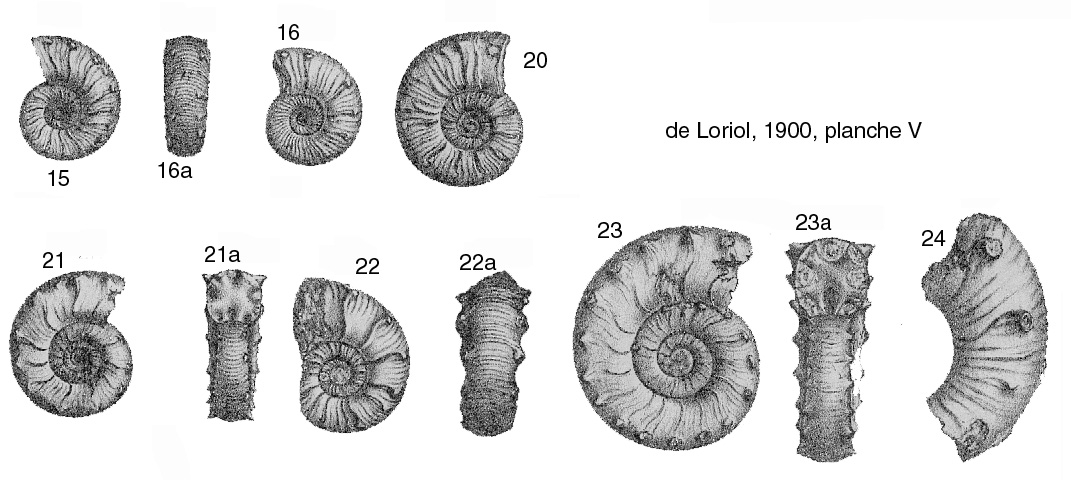

La 2 , ce pourrait être cela ? ce qui confirmerait que tu as collecté des bestioles de la Zone à Mariae (Oxf. inf), pour la 3, trop difficile à ce diamètre, ce n'est qu'un nucleus d'"Hecticoceratinae" (ombilic trop ouvert pour être un Taramelliceras) ... désolé

Pour ce genre de bestioles, il faut les "de Loriol, 1898 à 1900", Oxfordien inférieur du Jura bernois et du Jura lédonien. Tu as ?
Salut à toi "foudecailloux"
Je n'ai que son étude sur les crionoïdes, et 1 "Etudes sur les Mollusques et le Brachiopodes de l'Oxfordien Inf. du Jura Lédonien" de 1900 (Je crois même que celui-ci c'est toi qui me l'avait passé :clin-oeil: ) Si tu as également les autres, je suis aussi preneur :clin-oeil:

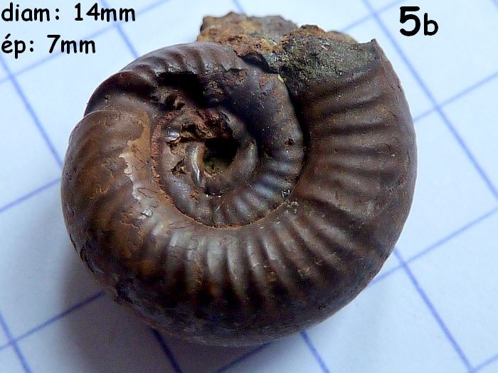

Bon allé, je tente pour les Hecticos
1) Hecticoceras bonarelli (P. de Loriol)
2) Hecticoceras puteale (Leckenby)
Etant donné que pour moi, tout ça provient de l'Oxfordien inf. pour l'Euaspido il faudrait regarder dans la thése de A. Bonnot...

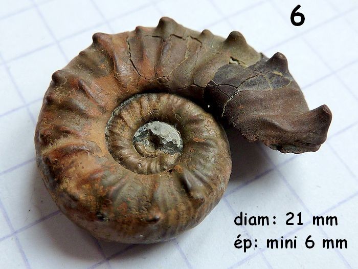

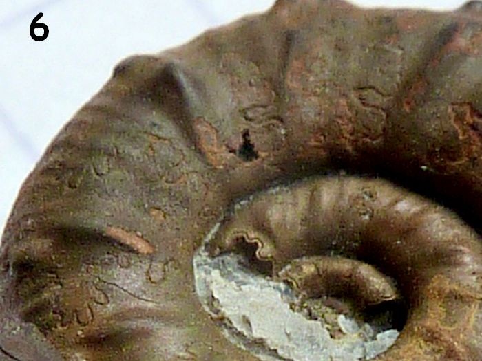

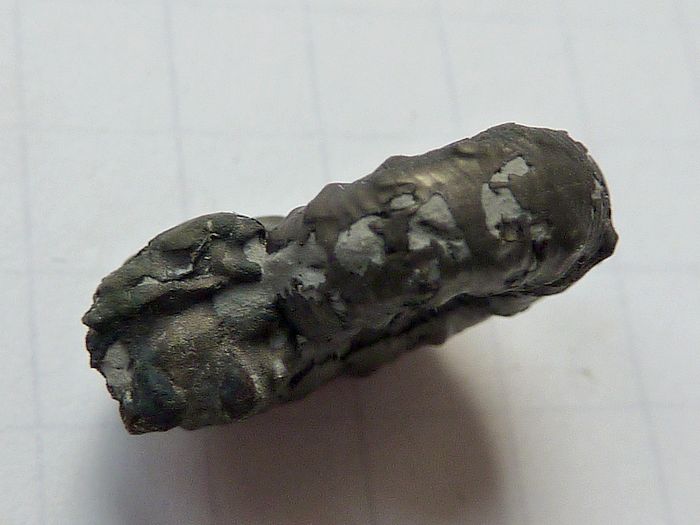

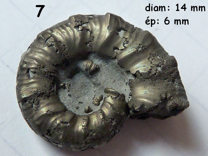

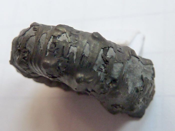

Deux intruses pour un sujet sur la Saône et Loire (trouvées dans les marnes Oxfordiennes à Creniceras du Bugey - 01 ). Les autres espèces de ce site sont semblables à celles de l'affleurement.

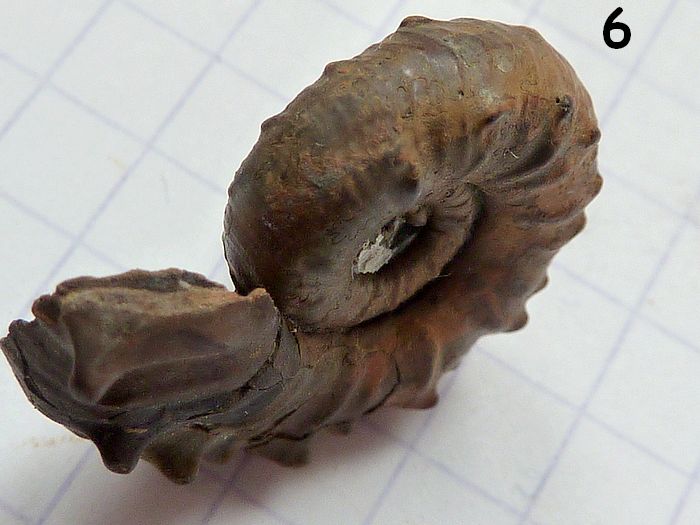

n°6: Euaspidoceras armatum ? Euaspidoceras freii ?

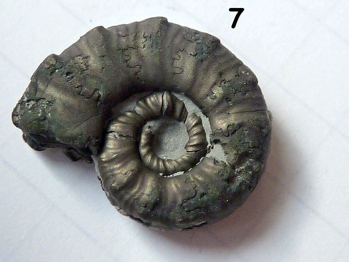

n°7: Euaspidoceras armatum ? Euaspidoceras freii ?
post-11587-0-88862400-1348416445_thumb.j post-11587-0-85151900-1348416447_thumb.j
post-11587-0-69994900-1348416446_thumb.j post-11587-0-59572600-1348416451_thumb.j

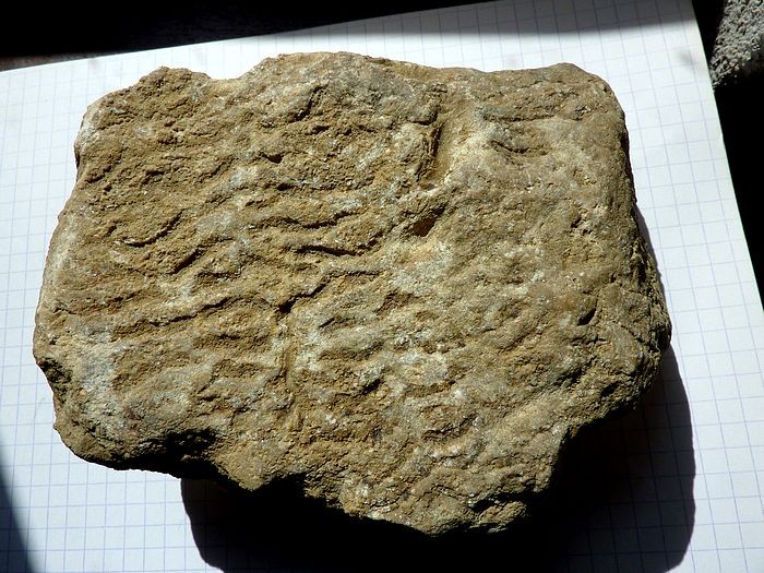

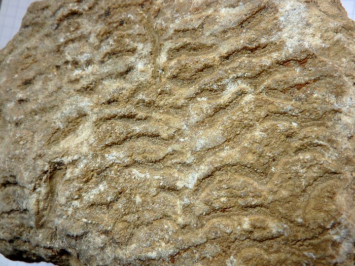

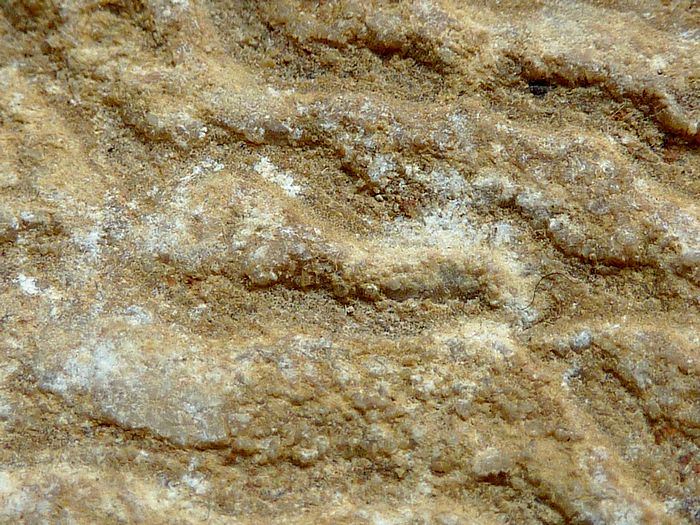

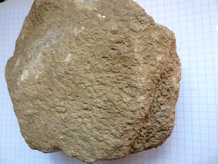

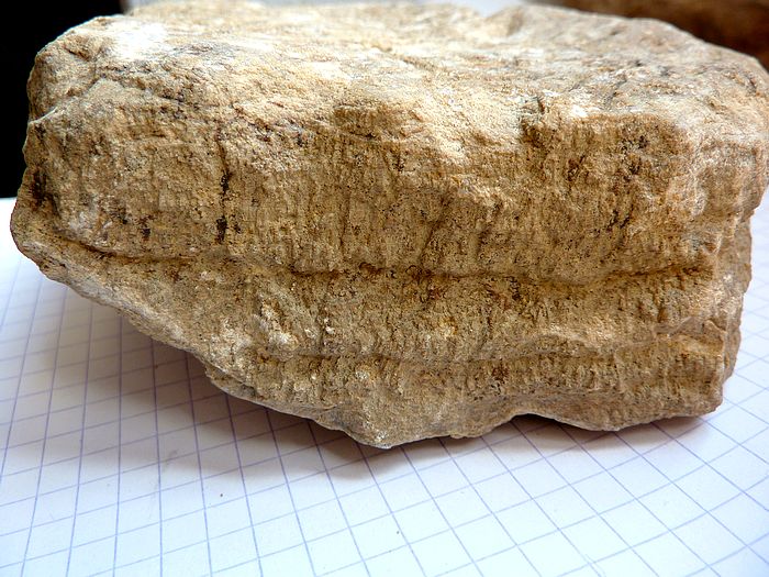

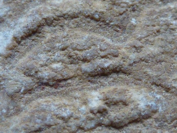

:coucou: Coxoceras,

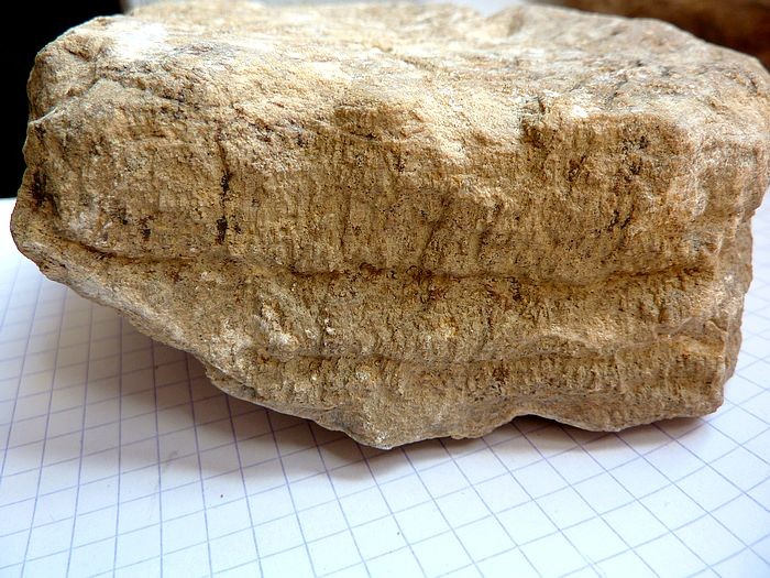

Coraux pourquoi pas. Merci pour cette idée, je vais chercher.
Ma proposition était Ripple mark car vue de près la surface semble composée se grains de sable.
Je tente des photos en macro demain.
